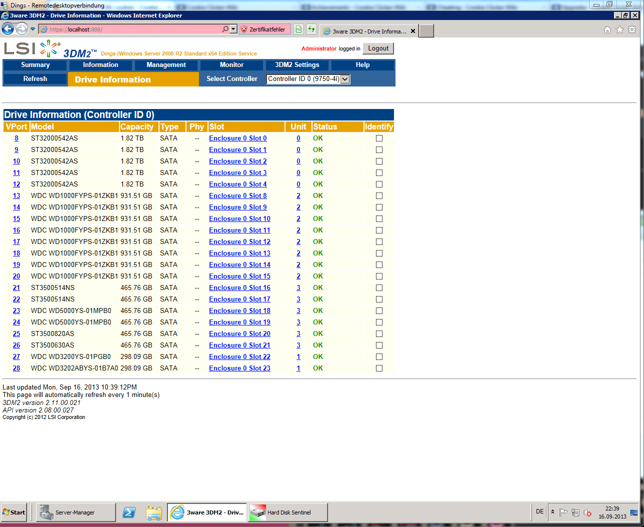

Ich habe hier gerade den Umbau meines Storages in Angriff genommen - 9260 raus, 3ware 9750 rein. Einfach weil ich am 3ware wenigstens die Expanderports sauber zugeordnet kriege. Nebenbei passt's dort auch, dass der linke Slot der Backplane auch Nummer 1 ist.
Nun habe ich meine bestehenden Backup-Arrays (damals mal am Perc 5 angelegt und zwischendurch auf den 9260 umgezogen) einfach umgeklemmt. Pustekuchen, im 3dm2 werden die Platten nur als unkonfiguriert angezeigt.
Lustigerweise wurden die kürzlich zugekauften RE2-GP nachdem alle Platten dransteckten einfach mal importiert. Ohne, dass ich irgendwas dazu getan hätte.
Übersehe ich was, oder sollte der 9750, sobald ein komplettes, fremdes Array dranhängt, dieses einfach importieren? Zumindest hatte ich jetzt nichts gefunden, um den Import selbst anzustoßen.

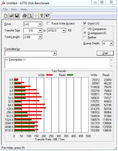

Mit ATTO: ATTO Disk Benchmark - Download - CHIP Online
Total Length auf mehr als die Cachegröße des Controllers einstellen oder einfach direkt auf Maximum.
Die Ergebnisse rund um Transfersize 1k spiegeln das wieder, was du in etwa im produktiven Einsatz erwarten kannst. Natürlich unter der Vorraussetzung, dass dein zweiter Storage und/oder das Netz schnell genug ist.
Je kleiner deine Zugriffe sind desto weiter oben, bei kleineres Transfersizes, musst du schauen.

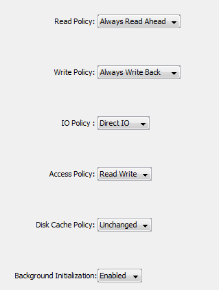

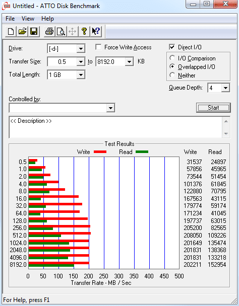

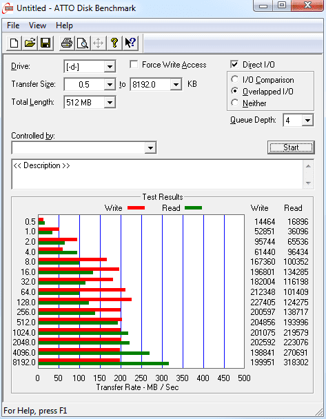

Wäre ein 9260-4i mit 3 2TB 5400rpm SATA HDD´s im Raid 5. Bei 1024 sagt mir ATTO Write=214MB/s und Read=103MB/s. Müsste hier nicht der Lesegeschwindigkeit nicht allgemein schneller sein?
Ja richtig, das ist etwas wenig.
Grundsätzlich sollte die Leserate auch über der Schreibrate liegen. Allerdings kann es sein, dass hier einige Einstellungen des Controllers im Weg sind oder es sich nur um einen Messfehler handelt. Wie sehen denn die Werte für 512 und 2048 aus? Und wie ist der Controller im Moment eingestellt?
Die Schreibrate ist dafür aber ganz gut für dieses Setup.
Hier mal ein paar Screens.
