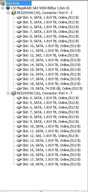

keine fotos? dann glauben wir nix :d
servus..
anbei paar Bilder.
Lauft bisher einwandfrei...ca. 15TB geschrieben und gelesen und keine Drops usw.
Die Mischung ist echt extrem....
WD Green Platten,WD Enterprise Platten, Deskstar und Ultrastar Platten, Seagate Desktop und SAS Platten.
4K und 512B Platten... einfach alles was man sich nur vorstellen kann :-D
wahnsinn ,dass der Haufen ohne Probleme zusammenlauft.

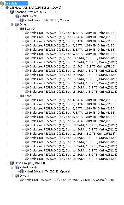

auf jeden fall ist dein 9265-8i ein Hammerteil....
wie gesagt...30 Platten die wirklich ALLES beinhalten was so 2TB Sparte bieten kann und bisher lauft alles Super.
zwar gibt jetzt eine WD20EADS bald den Geist auf, aber des ist mir bei RAID 60 wurst . :)
Consistency Check des 60TB Arrays hat 24 stunden gedauert.
Jetzt lauft grad Patrol Read.
Sobald das durch ist, werde ich paar Speed Messungen laufen lassen.

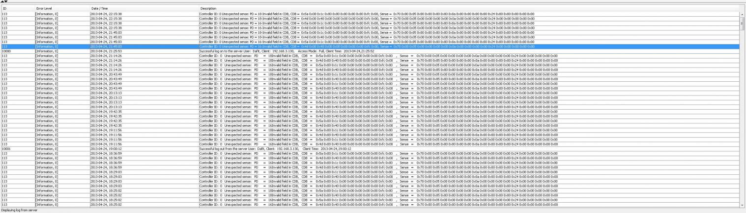

Hi Jungs mein Rechner war irgendwie komisch langsam und ich dachte mit schon es sei der Controller bzw. eine HDD.
Ist jetzt Platte 8 im A*** ???
Code:
Controller-ID:  0   Unerwartete Feststellung   Physische Festplatte   =   --:--:7,   CDB   =    0x28  0x00  0x00  0x12  0x02  0x1f  0x00  0x01  0xe1  0x00 ,   Feststellen   =    0xf0  0x00  0x03  0x00  0x12  0x03  0x18  0x0a  0x00  0x00  0x00  0x00  0x11  0x00  0x00  0x00  0x00  0x00
Controller-ID:  0   Unerwartete Feststellung   Physische Festplatte   =   --:--:7,   CDB   =    0x28  0x00  0x00  0xb6  0x75  0x50  0x00  0x00  0x98  0x00 ,   Feststellen   =    0xf0  0x00  0x03  0x00  0xb6  0x75  0xe0  0x0a  0x00  0x00  0x00  0x00  0x11  0x00  0x00  0x00  0x00  0x00

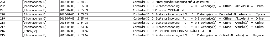

Hallo Leute ich glaube ich habe gerade einen Fatalen Fehler gemacht. Ich hoffe den Fehler kann man noch rückgängig machen.
Ich habe eine DELL Perc 5/i woran 8 x 1,5 TB im Raid 50 verbund laufen. (4x1,5 und 4 x 1,5)
Heute habe ich den DELL SAS RAID Storage Manager installiert. Ich sah dann dass jeweils 1 Festplatte im RAID als NICHT KONFIGURIERT ABER FUNKTIONSFÄHIG markiert war.
Ich dachte die Kabel sind rausgegangen und habe gesehen das wirklich die beiden Kabel lose waren. Ich habe Sie beide reingesteckt und noch einmal in die Software reingeschaut. Die HDD's waren immer noch auf NICHT KONFIGURIERT ABER FUNKTIONSFÄHIG. Ich habe dann jeweils beide Festplatten mit "Fehlendes physisches Laufwerk ersetzen" ersetzt. Dann beide Laufwerke online geschaltet und nun ist meine Partition weg. Es kommt nun die Fehlermeldung das die Partition nicht formatiert wäre.
Habe ich da irgendwie die Partitions Tabelle geschrottet ? Als die beiden Laufwerke online waren startete die Hintergrundinitialisierung...
Ich bin für alle Hilfe dankbar
Das klingt nicht so gut...
Da kommen jetzt ne ganze Hand voll Gegenfragen erstmal:
1. Ursprünglich hattest du also ein Array mit 9 TB?
2. Das R50 besteht ja aus zwei R5 zu je vier Platten. Ist in jedem dieser R5 eine Platte "ausgefallen"?
3. Die beiden Platten waren "unconfigured good", aber wie war der Status des Arrays? War das R50 "degraded" und hat er dir für die R5 auch einen Status angezeigt?
4. Strom- oder Datenkabel? Inwiefern waren die Kabel denn lose? Komplett los, als ob man den Stecker gezogen hat oder steckten die noch so mehr oder weniger halb drauf?
5. Deine Partition ist weg, aber wie ist denn der Status des R50 nachdem du beide Platten online gebracht hast? Failed?
6. Ein Backup gibts wohl nicht?
Einige der Fragen sind fast rhetorisch und andere etwas "fischen im dunkeln", aber jede Info mag am Ende wichtig sein bei der Beurteilung der Situation. Vorallem da wir ja nicht bei dir am Rechner sitzen und daher nicht draufgucken können.
Hallo DunklerRabe erstmal vielen dank für deine Antwort.
1. Ja es war ein Array mit 9 TB
2. Ja in jedem der R5 war jeweils eine Platte ausgefallen.
3. Das Array war als VL ist FUNKTIONSEINGESCHRÄNK markiert. Als ich dann die beiden Platten online geschaltet habe war das ARRAY dann : VL ist nun OPTIMAL
4. SATA Datenkabel war komplett ab. Das Kabel war zu kurz und ich habe es so verlegt das es nun ausreichend lang ist.
5. Das komische ist der Status ist Optimal aber die Partition ist weg.
6. Es gibt ein Backup aber gerade einmal vom nötigsten nicht von alles... :(
Ok, das Log entspricht dem was du beschrieben hast. Wie sehen die logische und physikalische Ansicht in dem Fenster über dem Log aus? Ist auf der Startseite bei der Summary der Initialisierungsjob zu sehen und ggf. vllt sonst noch was?
Nein alles ganz normal. Alle Festplatten sind online und Betriebsbereit. Im logischen sind jeweils 4 Festplatten für das Raid online. Alles ganz normal. Es startet immer wieder der Hintergrundinitilisator..
Ich meine ich habe nur die beiden Festplatten hinzugefügt und online gestellt. Wieso sollte da etwas passieren ? :(
Ich bin da im Moment auch überfragt. Eigentlich hätte man erwartet, dass der Rebuild startet. Ich kann mir im Moment eigentlich nur vorstellen, dass du dich da irgendwo verklickt hast. Eventuell war es auch ein Fehler beide Platten gleichzeitig online zu bringen.
Ich würde sagen sie war im "Imär". Der Austausch hat ein klein wenig Wunder vollbracht. Alles wieder Nice.

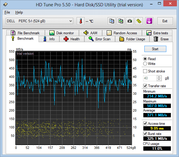

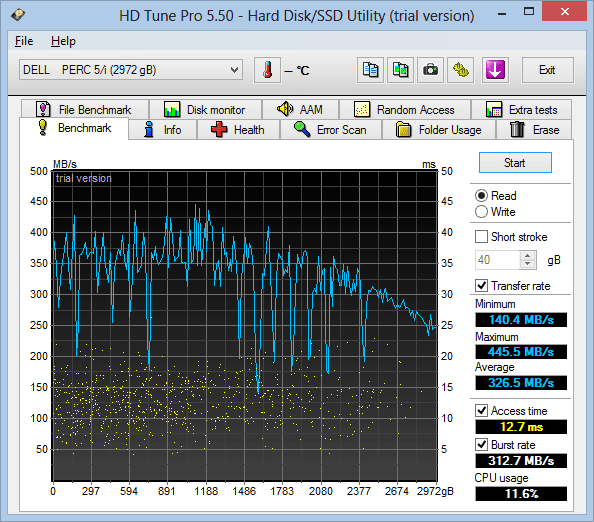

Anbei Bilder vom HDtune meines 8x500 Gb WD 500GB 7200 RAID5 @256 MB mit Win8
Anbei Bilder von
C (System 500 Gb vom Raid controller)
E (einelne 2TB HDD von WD)
F (Rest des RAID)
