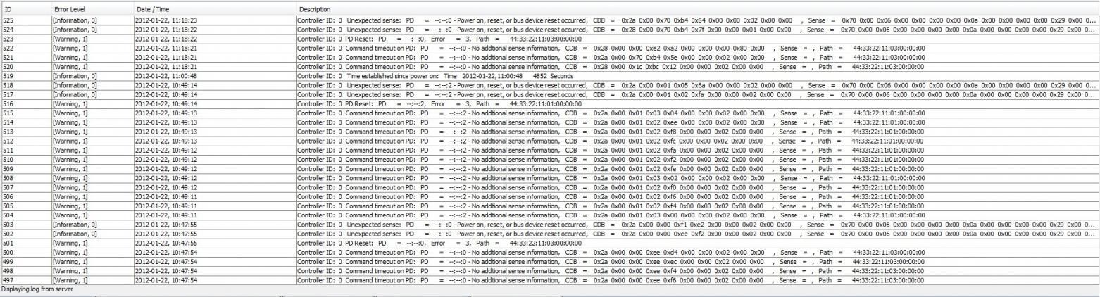

Hey Leutz,
mein Server dreht mal wieder voll am Rad.
Bei mir werden ständig Festplatten aud dem Raid geworfen, ich binde die Platten immer einfach wieder ein weil ein Rebuild gar nicht möglich ist bis die nächste raus fliegt.
Ich hab nur noch CRC Fehler, wie toll....
im Anhang mal ein Ausschnitt aus meinem Log
Disks und Kontroller wären interessant...

Paar mehr Infos zur Konfiguration wären gut. Ansonsten scheints ja PD 0:0:0 und 0:0:2 zu betreffen. Bei denen vielleicht mal testen, ob die noch alle "Smarties im Schrank" haben... ;)
Ansonsten kommen bei dir auch diese Infomeldungen "Unexpected Sense" vor.. Komisch, mir scheint, als ob hier alle Leute mit LSI-Controllern irgendwann mal diese Meldungen haben/hatten, mich eingeschlossen. Bei mir treten sie allerdings seit einigen Wochen nicht mehr auf... Bin ich natürlich froh drüber, aber ich hatte sie auch....

Moin,
Fehler Nr 1:
Alle Platten sind EcoGreen Platten mit internem Powermanagement, dieses Powermanagement liegt ausserhalb der Kontrolle des Controllers (da von den Platten intern geregelt), dies kann zu merkwürdigen Verhalten führen, wie z.B. Systemhänger mit Reset auf dem Controller (Power On, Reset or Bus device Reset occured / Command Timeout) weil sich die Platten unkontrolliert schlafen legen können.
Fehler Nr2:
bei der 155UI (EcoGreen F4)handelt es sich mit Sicherheit um eine AF/4K Platte (4K Sektoren intern / 512 Byte Sektor Emulation), bei den 153WI (EcoGreen F3) bin ich nicht sicher, bin aber der Meinung, daß es sich noch um NON-AF Platten (also echte 512 Byte Sektoren) handelt
Das Raid muss dir eigentlich fast zwangsläufig um die Ohren fliegen!
Der Command Tiemout könnte auch auf Kabelprobleme hinweisen.
Fazit: Green Platten haben an einem Raidcontroller nichts verloren, es sei denn Sie sind explizit vom Controllerhersteller freigegeben, das gleiche gilt für AF/4K Platten (Areca hat diese z.B. mittlerweile zum Teil in der Kompatibilitätsliste)
An LSI liegt es jedenfalls nicht!!!
Häng da normale Non-AF Platten ran, und du hast keine Probs damit (die Hitache 5K3000 sind z.B. eine gute Wahl, wenn du die noch bekommst , da der Markt ziemlich leegefegt ist)

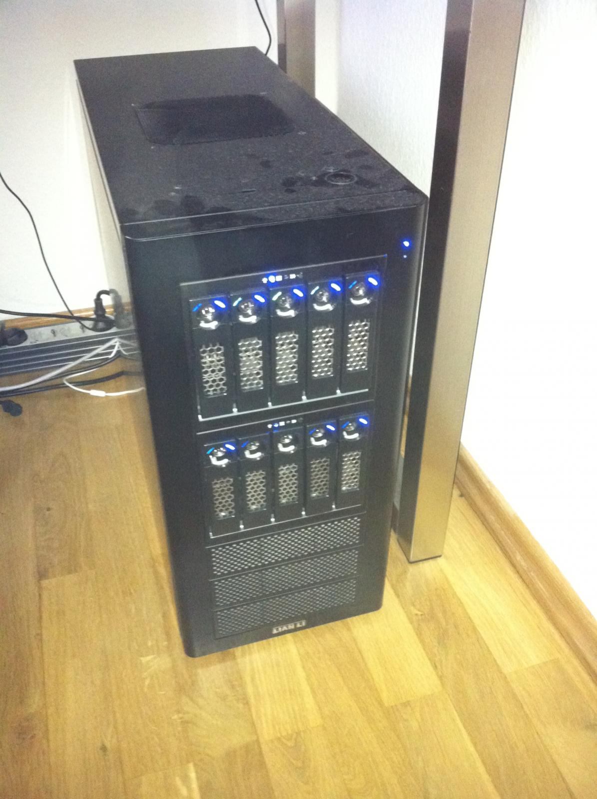

ich hab übrigens ein pc 17, macht sich auch sehr gut
