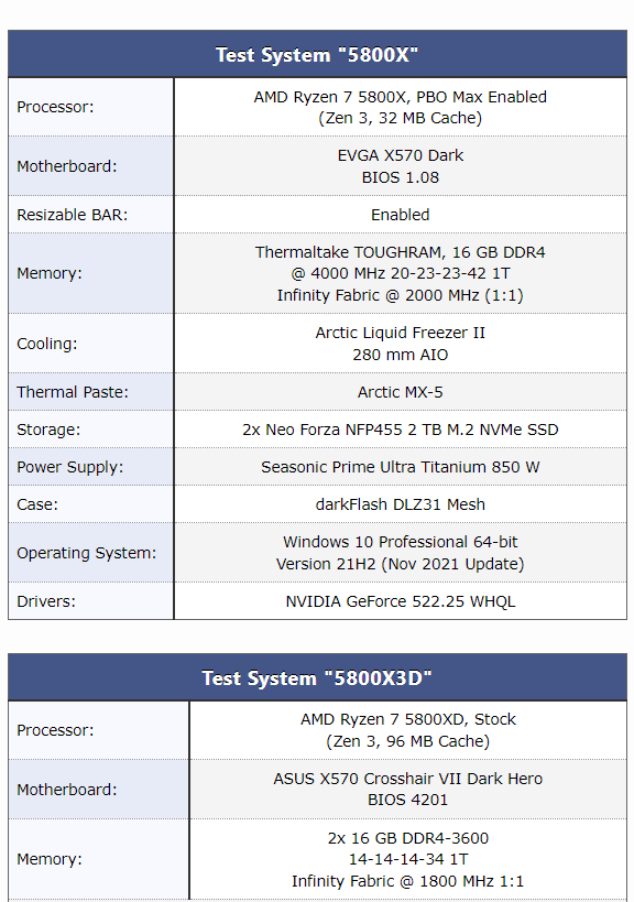

Hier wurden auch extrem gezüchtete Speicher verwendet. Wobei hier 4000 cl20 langsamer ist als 3600cl14.

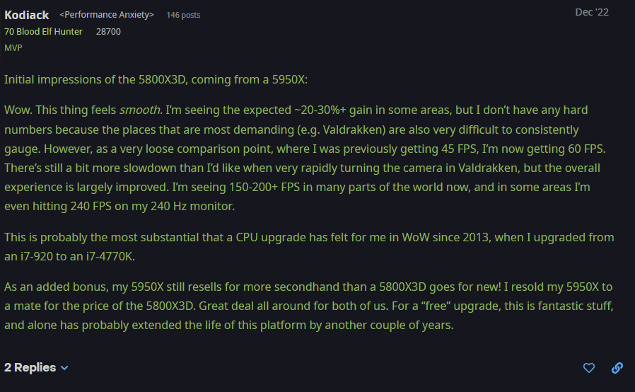

Ich hab mir vor 2 Tagen auch einen 5800x3d bestellt um 300€ und würde meinen 5900x verkaufen da ich aktuell nur zocke und sonst keine aufwendigen Programme nutze.
Bin aber doch irgendwie unsicher ob ich die CPU tauschen soll.
Aktuell spiele ich WoW, Warzone und D4.
Was meint Ihr? Für meinen 5900x würde ich 230€ bekommen.

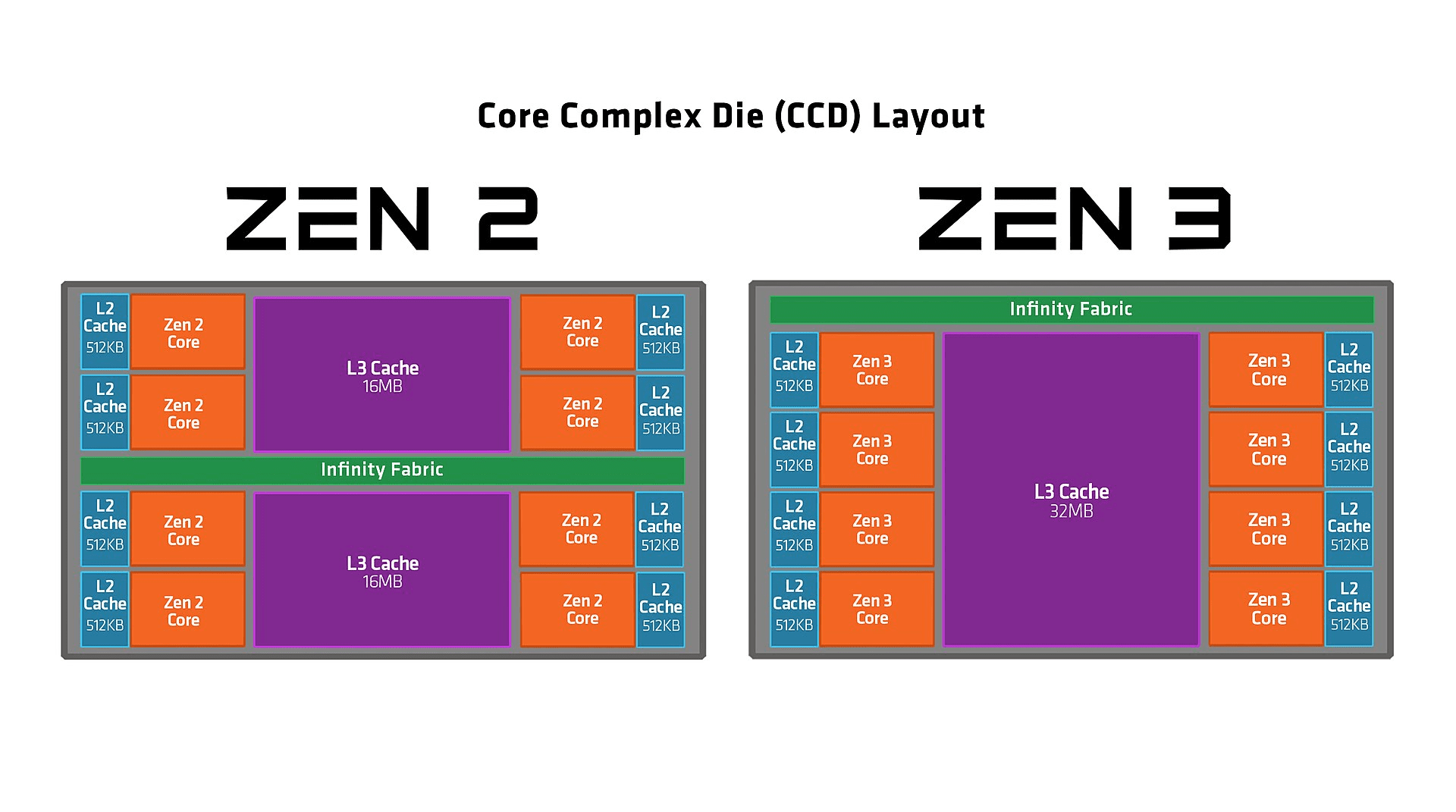

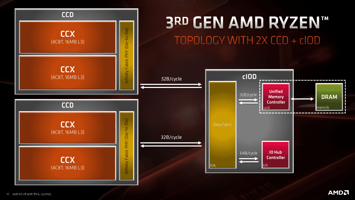

Der 5900X ist mit 64MB Cache quasi schon mehr oder weniger schon Platz2 für Gaming mit AM4, wenn man die 5600X3D CPU als Sonderedition für USA rausnimmt.
Die Leute nehmen halt ne 5700X//5800X als Referenz vergessen aber das die nur 32MB L3 Cache haben, was nochmal einen Unterschied macht.
Der hat allerdings eher 32+32MB, eben 32MB pro CCX (bzw. CCD, da ein CCX bei Vermeer bereits 8 Cores hat). Will nun ein Kern vom CCD0 auf den Cache von CCD1 zugreifen, muss das per IF über den IO-Die gehen, was mit zusätzlicher Latenz verbunden sein wird. Denke daher nicht, dass man das mit 64MB gleichsetzen kann, weiß es ehrlich gesagt aber auch nicht.
Genau so ist es.
Dave aus PCGH bestätigt das sogar das es nicht zusammengerechnet werden kann.

Der hat allerdings eher 32+32MB, eben 32MB pro CCX (bzw. CCD, da ein CCX bei Vermeer bereits 8 Cores hat). Will nun ein Kern vom CCD0 auf den Cache von CCD1 zugreifen, muss das per IF über den IO-Die gehen, was mit zusätzlicher Latenz verbunden sein wird. Denke nicht daher, dass man das mit 64MB gleichsetzen kann, weiß es ehrlich gesagt aber auch nicht.
Mag sein, es ist aber immer noch besser designed als bei Zen2 (splitt auf 4x 16MB L3) und dort hat hat es trotzdem einen Unterschied gemacht auch wenn der L3 gesplittet ist. Ich hatte einen 3900X der war auch auf 2x CCD verteilt und hat den 3800X und kleiner auch aufgrund des Caches einfach in Keller gespült.

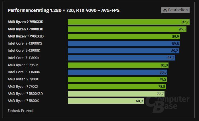

Ganz richtig. Denn nicht umsonst ist ein 7700X, 7900X und 7950X in Games auf dem gleichen Niveau. Weil eben die insgesamt 64MB L3 Cache des 7900X und des 7950X als 32+32 zu sehen sind.
Und weil eben zum Beispiel ein 7950X3D nur auf einem Chiplet 96MB L3 Cache hat, ist es wichtig den dafür vorgesehenen Chipsatztreiber zu installieren, damit das Betriebssystem nur dieses Chiplet bei Games anspricht. Denn die +32MB L3 Cache auf dem anderen Chiplet bringen nichts.
Der 7950X kann sich deswegen nur um 3% vor den 7700X setzen, weil der 7950X 300MHz mehr im Turbo hat. Weil eben die 32+32Mb L3 Cache nicht als 64MB L3 Cache zu sehen sind.
