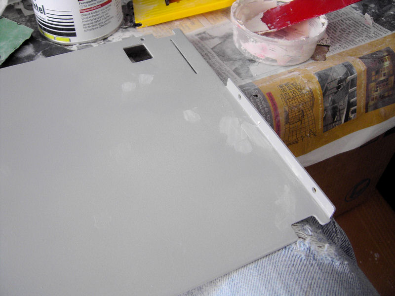

Dann noch das Bodenblech....
Diesmal hab ich auch weniger Spachtel aufgtragen ;)

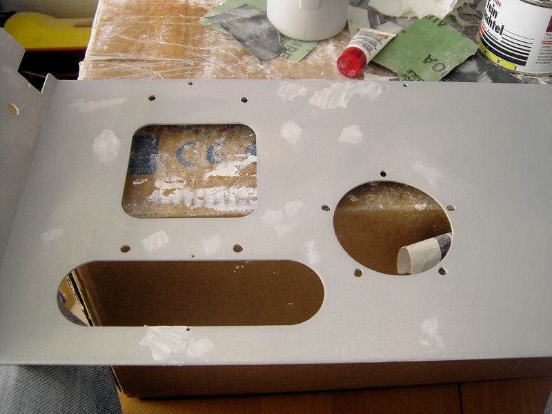

Bin grad am grundieren des MB-Schlitten, aber garnicht zufrieden :(
Spachteln war schwerer als ich gedacht hab, wurde entweder zu schnell oder garnicht hart. Irgendwie sind dann beim schleifen kleine Krater entstanden die ich eigentlich, wie ich dachte, alle rausgeschliffen hatte, jedoch nach dem grundieren zeigten sich wieder einige....:-[

UPDATE

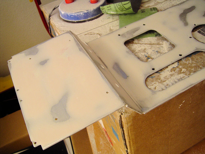

Es ging ans Spachteln, mit mäßigem Erfolg....
Zur Probe habe ich erstmal nicht so viel Spachtel angemischt, wie sich aber nachher raustellte, wäre ich auch nicht weiter gekommen...
...denn das Zeug wurde verdammt schnell hart, wohl zuviel Härter...
Dann habe ich mich noch dazu entschlossen die restlichen Löcher zu schliessen. Es stört mich irgendwie, wenn etwas nicht perfekt ist oder ich genau weiss, das da etwas "nichtgemachtes" unter dem Mainboard schlummert :d
Das hier ist schon die 2. Schicht Feinspachtel (auf der rechten Seite).
Die Erste musste ich nochmal runterschleifen, diesmal zu wenig Härter....:-[
glattgeschliffen....

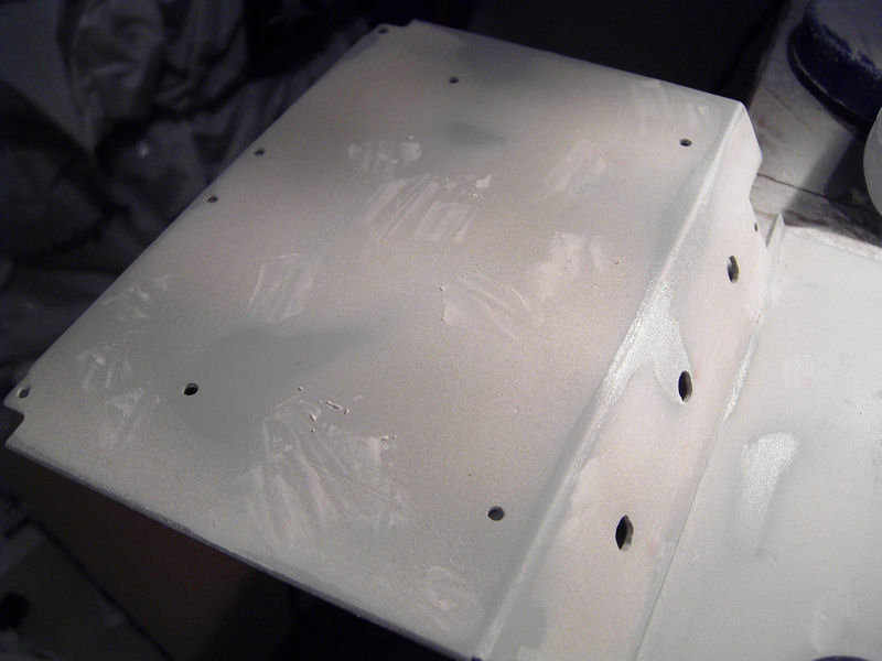

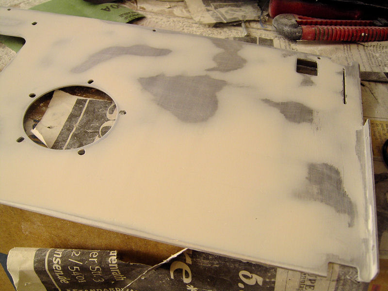

Dann, erste Schicht Grundierung/Haftgrund
Zweite Schicht...
Dann sind mir schon diese "Krater" aufgefallen, die ich zuerst versucht hatte, mit ein bisschen Haftgrund zu füllen, dass das aber natürlich nicht richtig funktionieren kann, wusste ich eigentlich selber :rolleyes:
Also lieber nochmal etwas Spachtel auftragen, sonst ärger ich mich nachher doppelt....
Auch direkt nochmal ein paar andere Stellen korrigiert, auch wenn man diese nachher garnicht sieht :shot:
Eingetlich sieht man auch die andere Stelle nachher nicht, sie leigt direkt am Mainboardrand und darüber wird wahrscheinlich das ATX-Kabel laufen.
Aber man weiss ja nie was sich mal ändert, z.B. kürzeres MB.
Zudem bin ich Perfektionist ;)

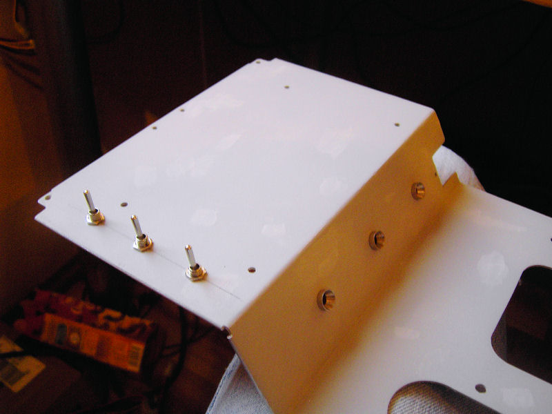

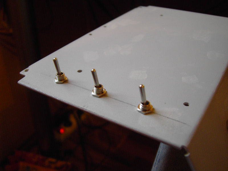

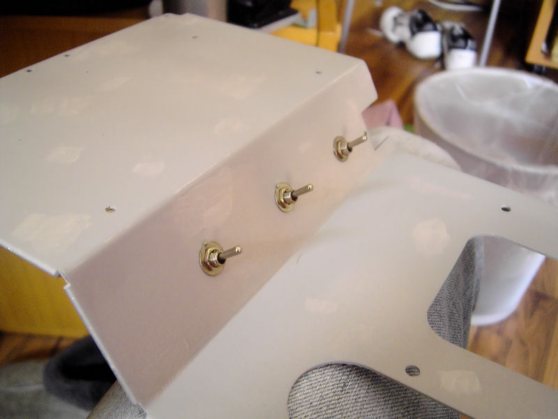

Mini Update
Hab heute die hier bekommen...
Ich fänd ihn hier vllt. ganz ok, so könnt ich die 3LEDs abschalten.
Oder ich lass die LEDs ganz weg und mach in die Löcher drei kleine Kippschalter....
Bin mir sooo unschlüssig.... :confused:
Gruss
DiedMatrix
schöner Bastelthread - keep on Modding ! :bigok:
beides gut, aber mir gefallen die kleinen Kippschalter besser -> dezenter
Also wenn, dann würde eh nur einer von den grossen Schaltern reinkommen, da wo er jetzt ist und dann halt die 3 LEDs schalten wo jetzt die kleinen Schalter sind.
Und die kleinen Schalter dann auf die Fläche oberhalb, auf gleicher Linie, des grossen Schalters. Quasi neben den Laufwerksschacht...
Gruss
DiedMatrix
Würd auch nicht die großen Schalter verwenden, ist einfach zu "dick" für ein edeles Lian Li :)
Jo, hab mich grad auch dagegen entschieden und es jetzt so gemacht...
Bin janz zufrieden damit :)

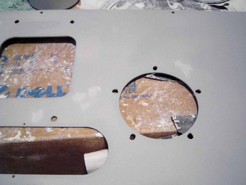

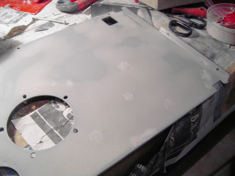

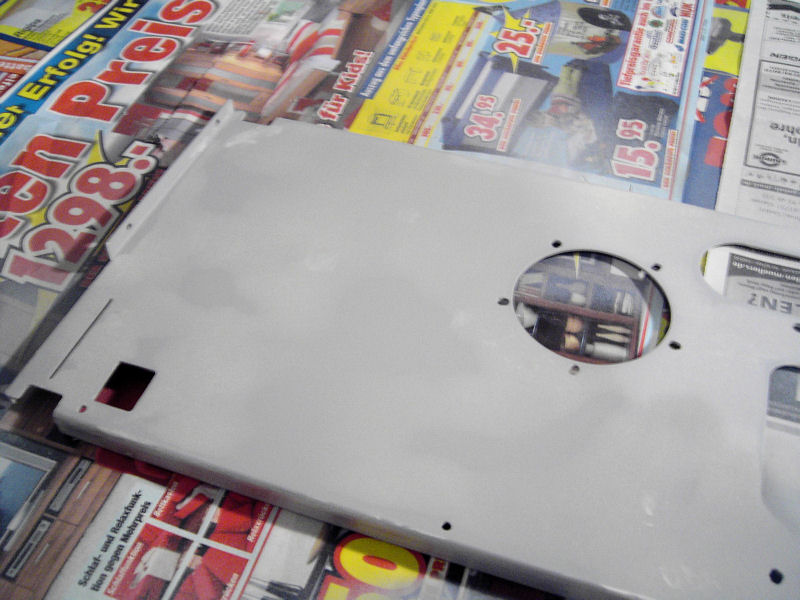

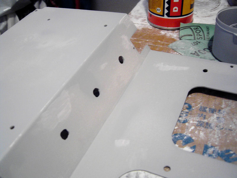

Mittelteil gespachtelt und geschliffen...
Auch diesmal fand ich, dass man nach einer Schicht Grundierung, die Unebenheiten viel besser sehen kann und so war es auch....
also einfach die Rillen wieder mit etwas Spachtel schliessen...

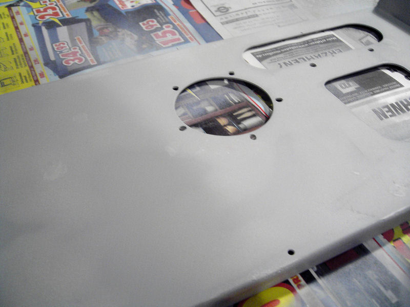

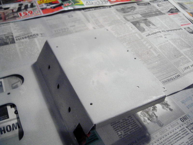

Nächste Schicht Grundierung....
Eigentlich war ich mir sicher alle Fehler beseitigt zu haben
Dem war anscheinend aber nicht so, deshalb nochmal nachbessern :shot:
Und nochmal weils so schön war
Weiss garnet mehr wie oft ich das gemacht hab :stupid:
Jetzt ist es glatt wie ein Babypopo :d
Hoffe das es dann morgen ans Lackieren gehen kann :banana:

Übrigens....unter solchen erniedrigenden Bedingungen muss ich arbeiten....
...in einer kalten, dunklen Garage mit einem Tisch, gebaut aus Kartons und einer kleinen Tischlampe :lol:
Die Grundierung sieht doch inzwischen ganz gut aus :) Boar ich bin echt gespannt wie es weiter geht.
