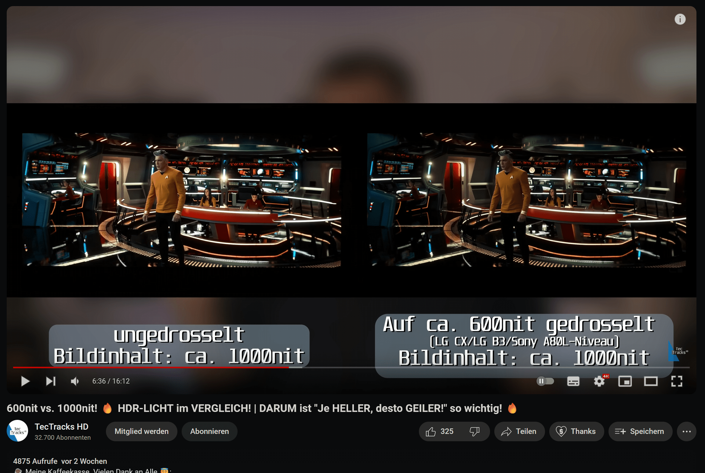

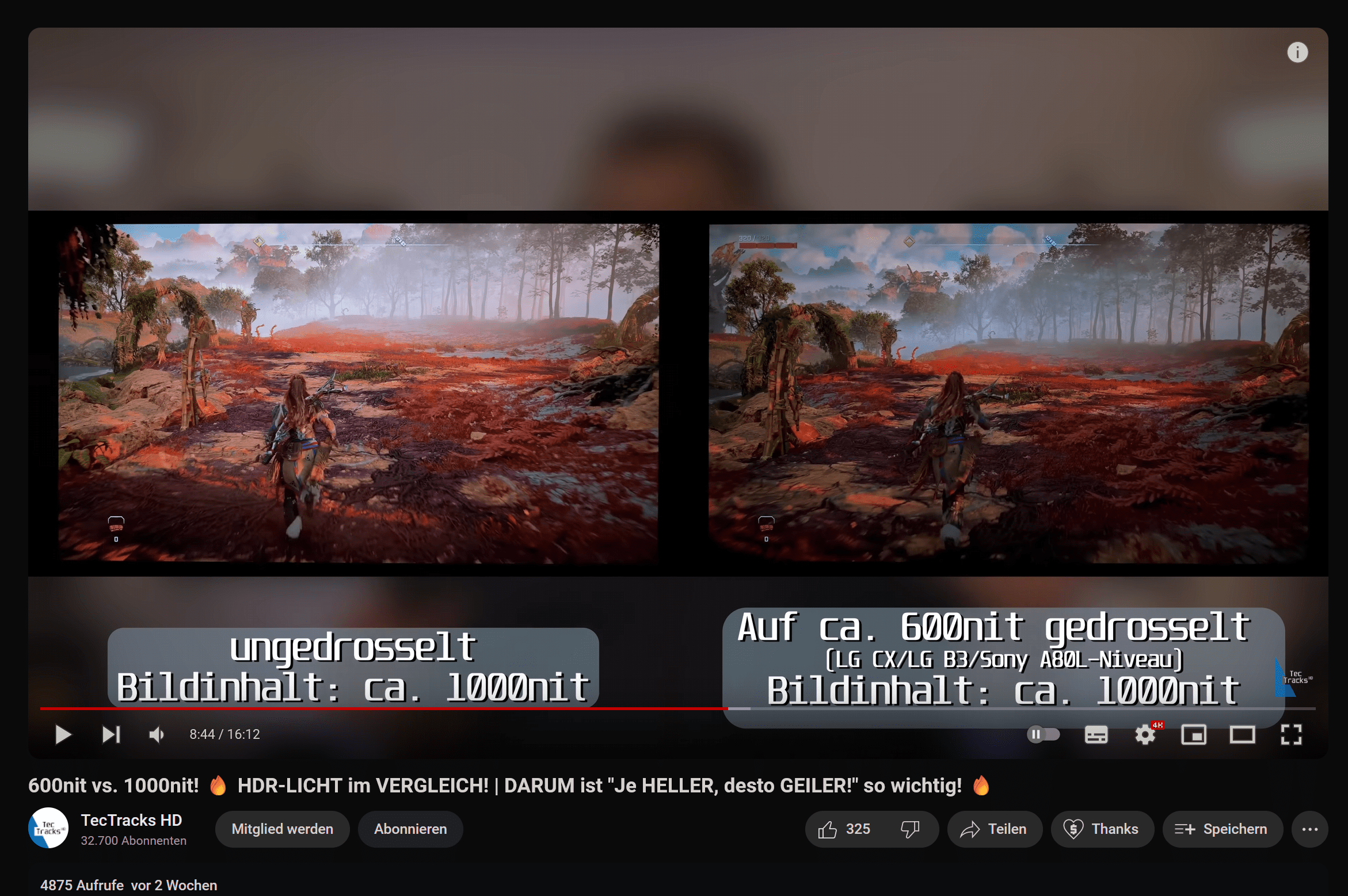

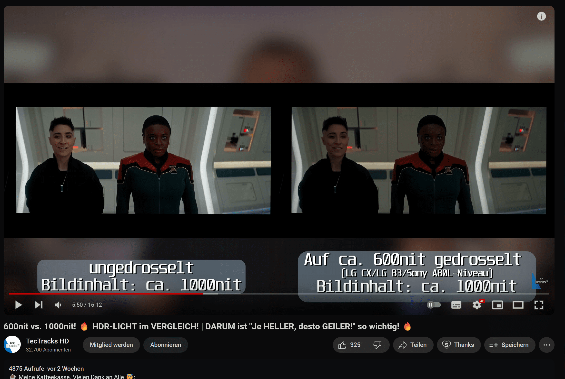

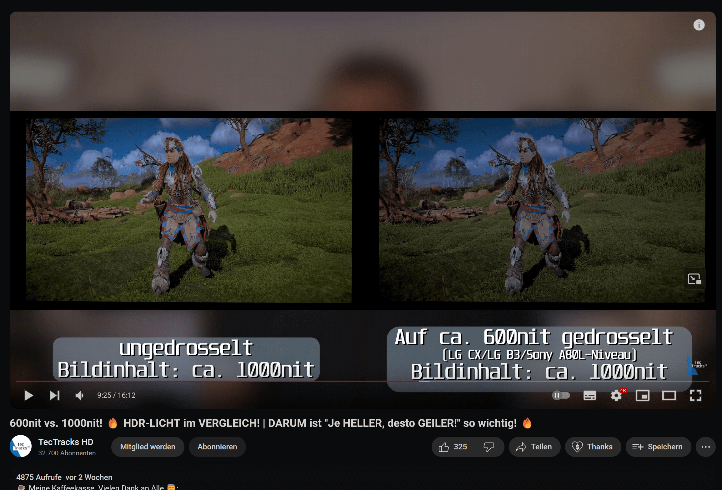

TecTraks hat ein Follow Up Video gemacht .. in diesem hat er den LG G3 einmal ungedrosselt gegen gedrosselt auf LG CX niveau antretten lassen mit 1000 Nit Content um erneut nochmal zu verdeutlichen
warum eben mehr HDR Helligkeit schon seinen Sinn hat

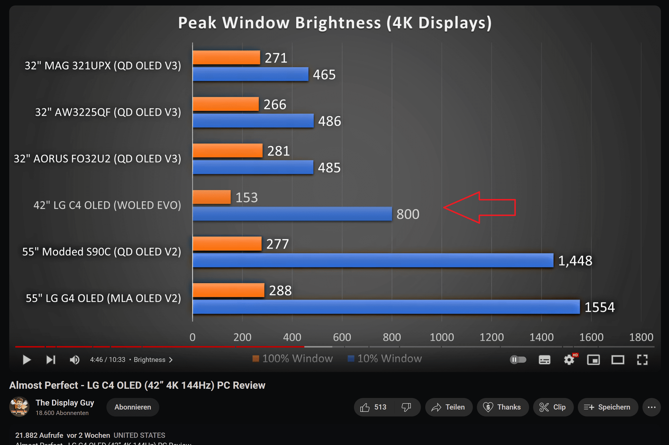

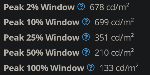

42" C4 :
Der 42" soll wohl nun 800 Nits schaffen also nur 100 Nits mehr als die vorherigen ... da hat der LG PR Mann also damals wohl stark übertrieben als er im Interview meinte das der 42" und 48" C4 einen beachtlichen
Helligkeitsprung machen werden .. allerdings hab ich den 42" C4 Wert auch nur aus dem AVS Forum aber noch nix offizielles denke mal den Wert haben sie von hier : ( aber dem typen trau ich nich mehr so richtig )
Anhang anzeigen 993784--Anhang anzeigen 993785

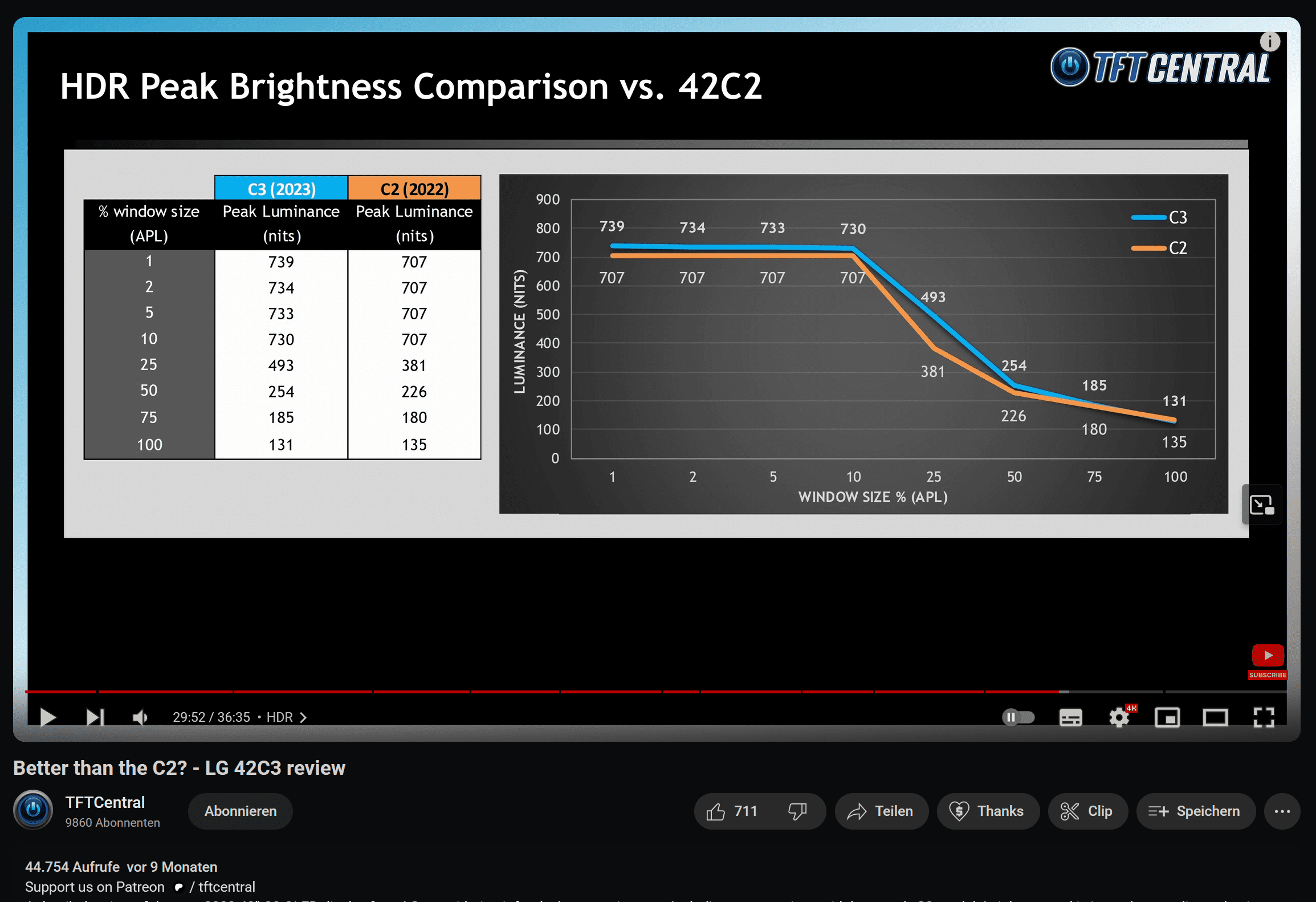

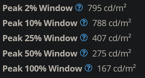

verstehe den Test nicht so ganz Rtings hat bei 10% Window beim C3 bereits knapp über 800 Nits gemessen.
800 Nits entspricht auch exakt meiner Windows Kalibrierung.
Bei 100% sind es im Cinema Mode beim C3 ebenfalls 150 Nits und im Game Mode 147 Nits.
Also bis auf die 144 Hz und Dolby Vision Mode unter Windows (nicht nur per Apps) sehe ich keine wirklichen Verbesserungen zum C3
Beim C3 ja aber der RTINGS C3 Test is halt kein 42" C3 sondern ein :

RTINGS hat bisher nur ein 42" LG getestet und das is der 2022er 42" C2 und auch der Unterscheidet sich halt zum anderen C2 Test den RTINGs gemacht hat weils ein 65" C2 war
42" C2 : ----------------------------------------- 65" C2 :

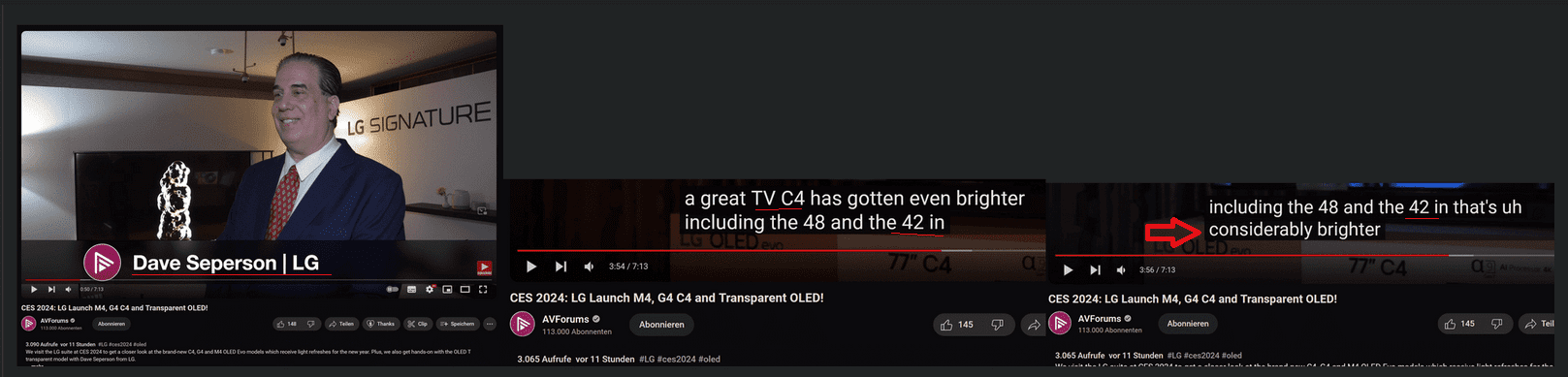

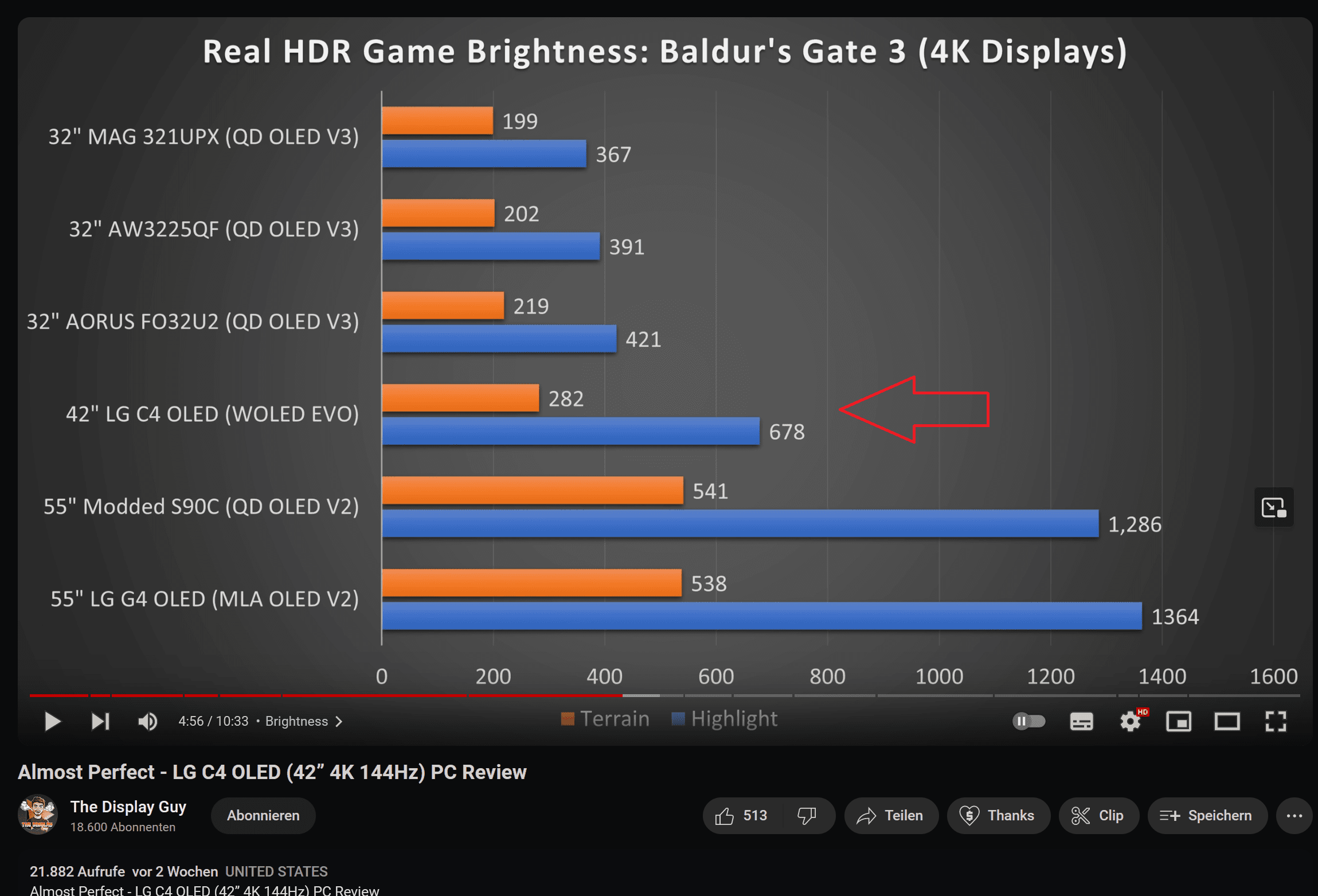

Also der 42" C4 kommt halt nun statt auf 678 - 730 Nits auf stolze 800 Nits laut dem Display Guy Typen ( dem ich aber wie schon gesagt nich mehr so ganz traue )
Sollte das aber zutreffen würde ich diesen "sprung" allerdings absolut nicht als "beträchtlich" finden so wie es der LG PR Typ damals nannte sondern eher als läppisch.
