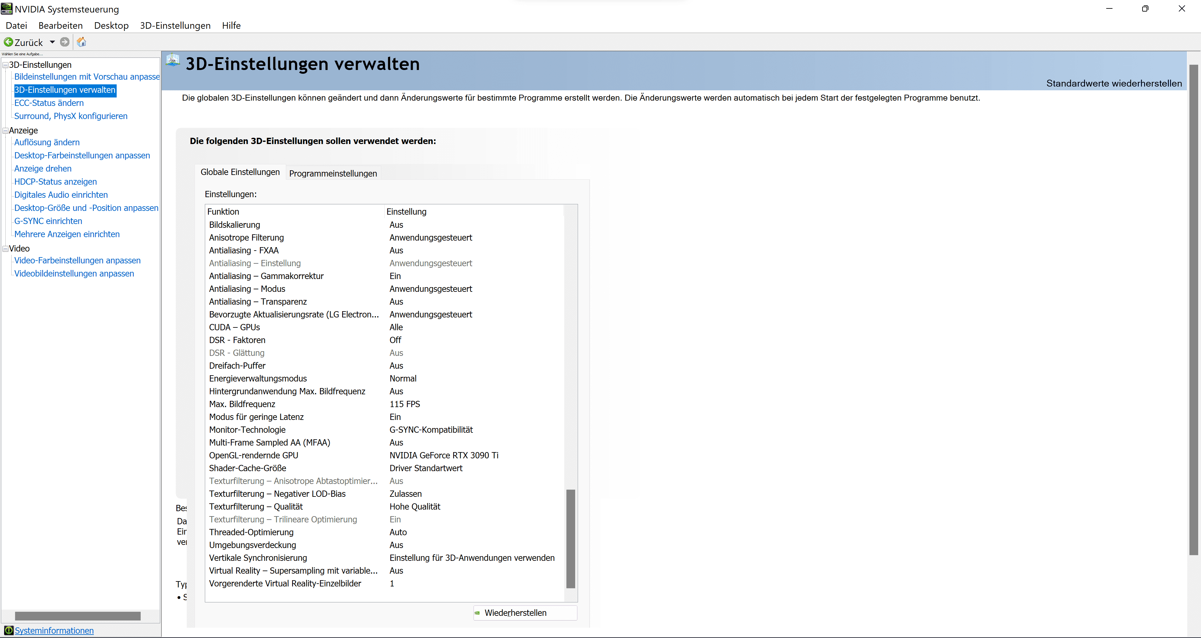

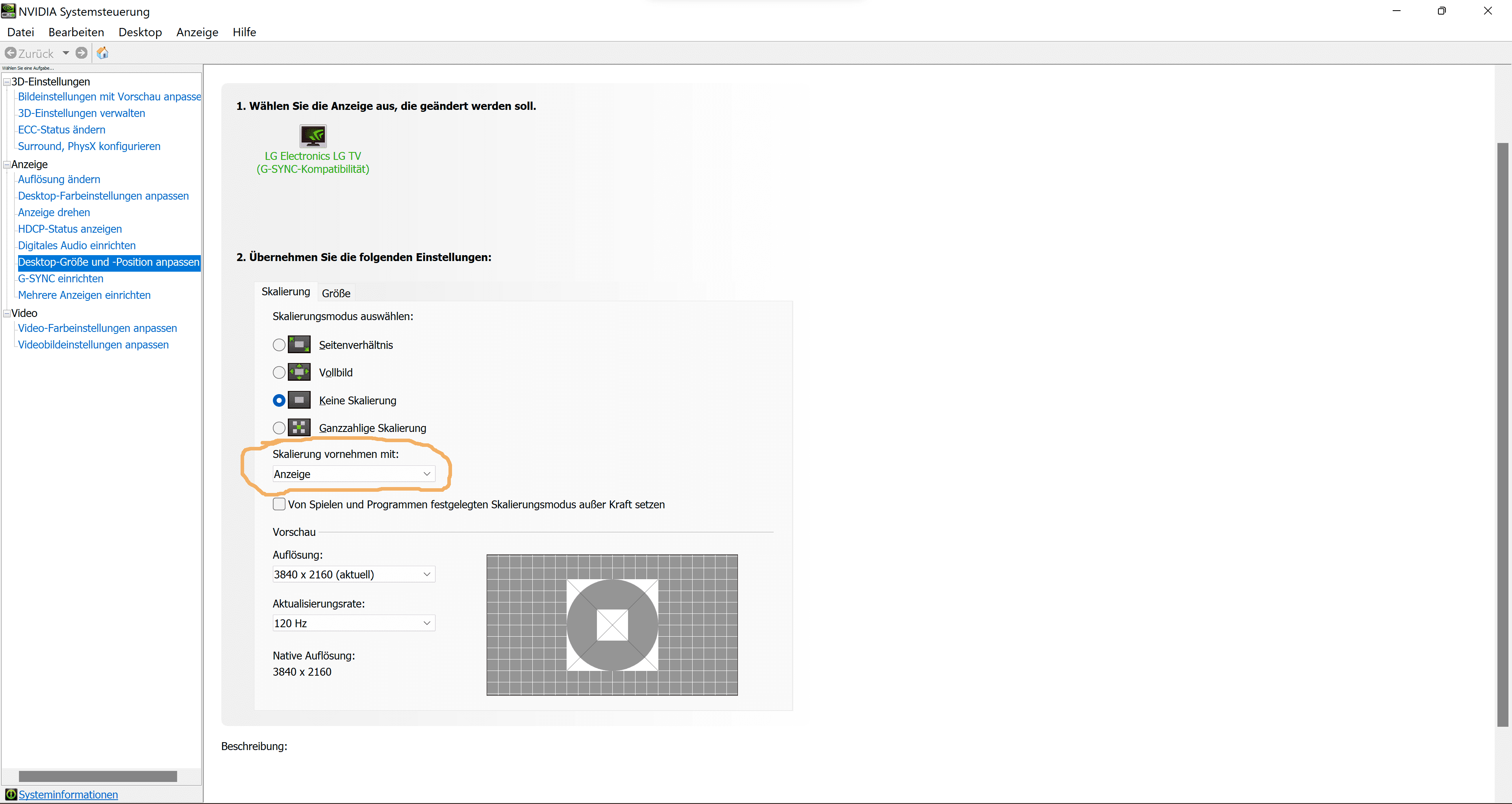

ich nutze momentan eine RTX 3090 Ti an einem LG C9 OLED und wollte fragen, ob meine Einstellungen auf den Screenshots richtig sind?

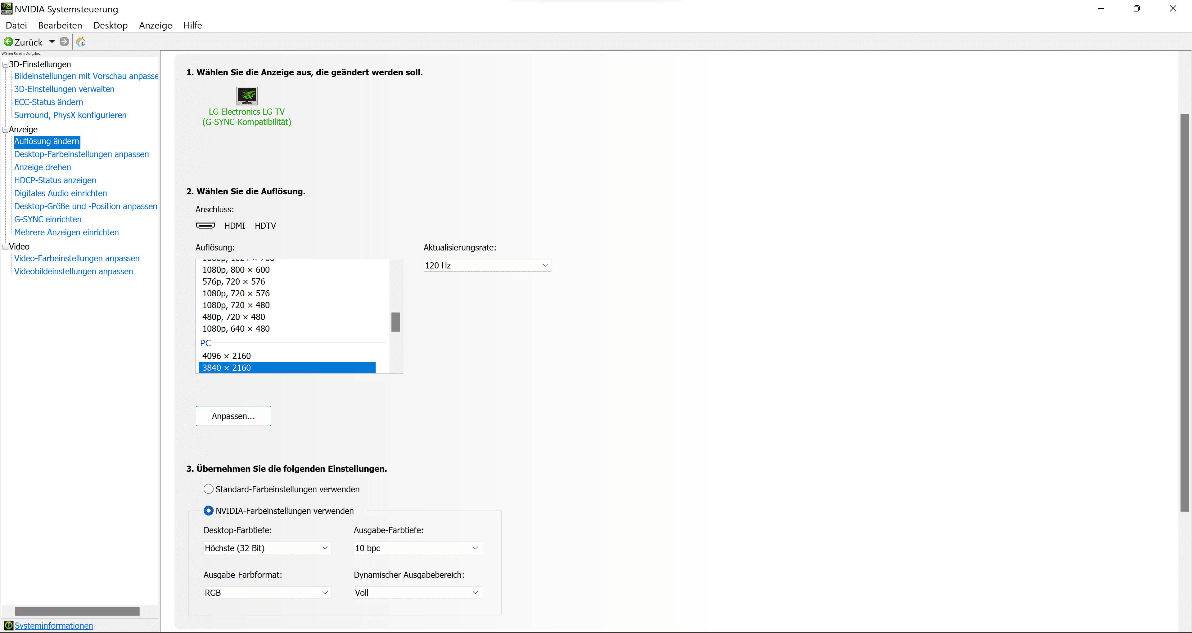

Die native Auflösung des Panels scheint 3840 x 2160 zu sein. Anfangs hatte ich in der Nvidia Systemsteuerung > Desktop-Größe und -Position anpassen > Skalierung vornehmen mit: GPU eingestellt. Mit dieser Einstellung konnte ich in den Grafikeinstellungen der Spiele die Hz einstellen und dadurch zwischen 30, 60 und 120 fps wechseln. Als ich vorgestern den PC eingeschaltet habe, hatte ich links und rechts bei 3840 x 2160 plötzlich schwarze Balken und es war nicht mehr möglich, in-game die fps zu ändern. Die schwarzen Balken konnte ich beseitigen, indem ich unter Skalierung vornehmen mit wieder Anzeige ausgewählt habe. Damit funktioniert die Auflösung von 3840 x 2160 normal. Wähle ich wieder GPU aus, kommen sofort die schwarzen Balken, die ich vorher nicht hatte. Wenn ich GPU auswähle, denkt der PC aus irgendeinem Grund, dass die native Auflösung 4096 x 2160 ist.
Ist Anzeige oder GPU die richtige Einstellung? Wie schaffe ich es, dass sich die Framerate wieder an die Bildwiederholungsrate anpasst, die ich in den Spielen einstelle?

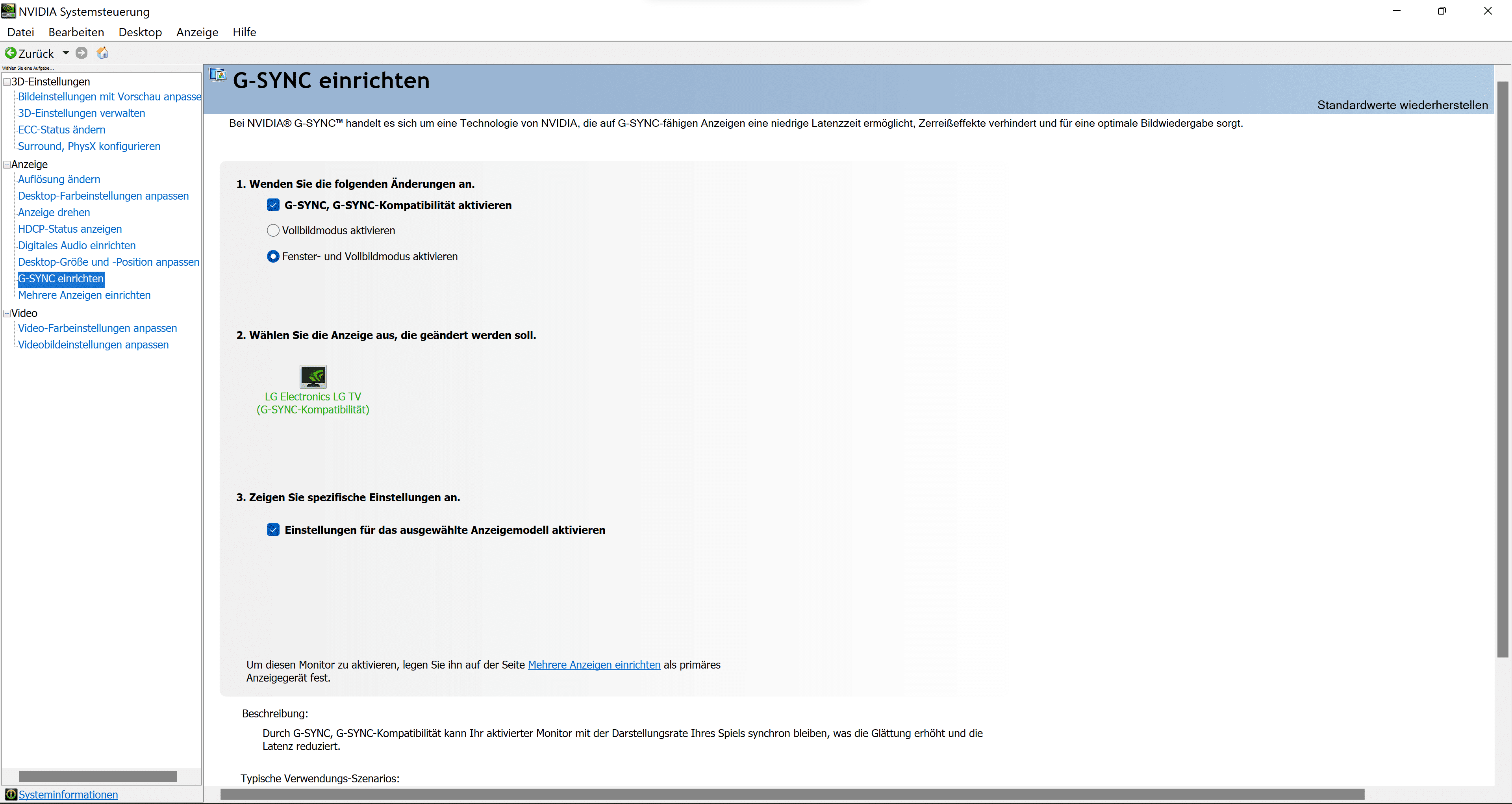

Dazu kommt noch, dass das Bild bzw. die Helligkeit bei aktiviertem G-Sync stark flackert. Ob die Framerate hoch, niedrig oder stabil ist, spielt dabei keine Rolle.

Die 115fps habe ich eingestellt, weil ich in jedem Spiel 120fps hatte. Das führte manchmal zu Rucklern.
Danke, ich habe Vsync auf "an" gestellt. Leider ändert das nichts an meinem Problem. Wenn ich Vsync in-game abschalte und 60Hz einstelle, werden die fps im Hauptmenü eines Spiels auf 60fps begrenzt, aber wenn ich meinen Spielstand lade, geht die Framerate sofort wieder hoch auf 115fps.
Du kannst die 4000er Auflösung aber rauschmeißen. Das müsste mit CRU gehen. Ich meine Stagefire hat das mal beschrieben
Kenne das C9 Menü nicht, eventuell muss man da G-Sync noch einmal auswählen
Ich würde die 4096er Auflösung mit CRU löschen:
Habe ich gemacht, die schwarzen Balken kommen trotzdem, wenn ich von Anzeige zu GPU wechsle.
Man muss nur ALLM für den HDMI Eingang aktivieren. G-sync funktioniert, aber es flackert.
