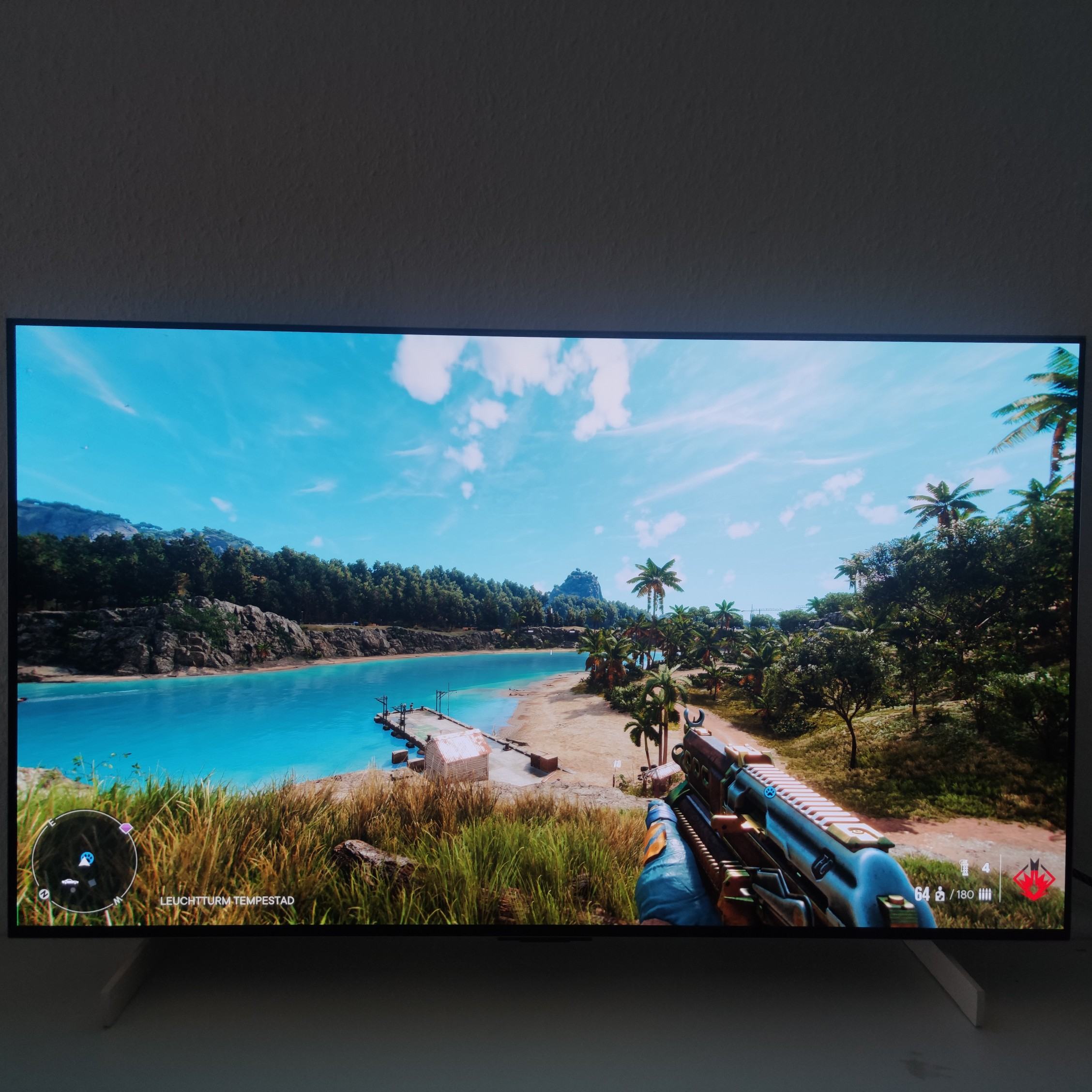

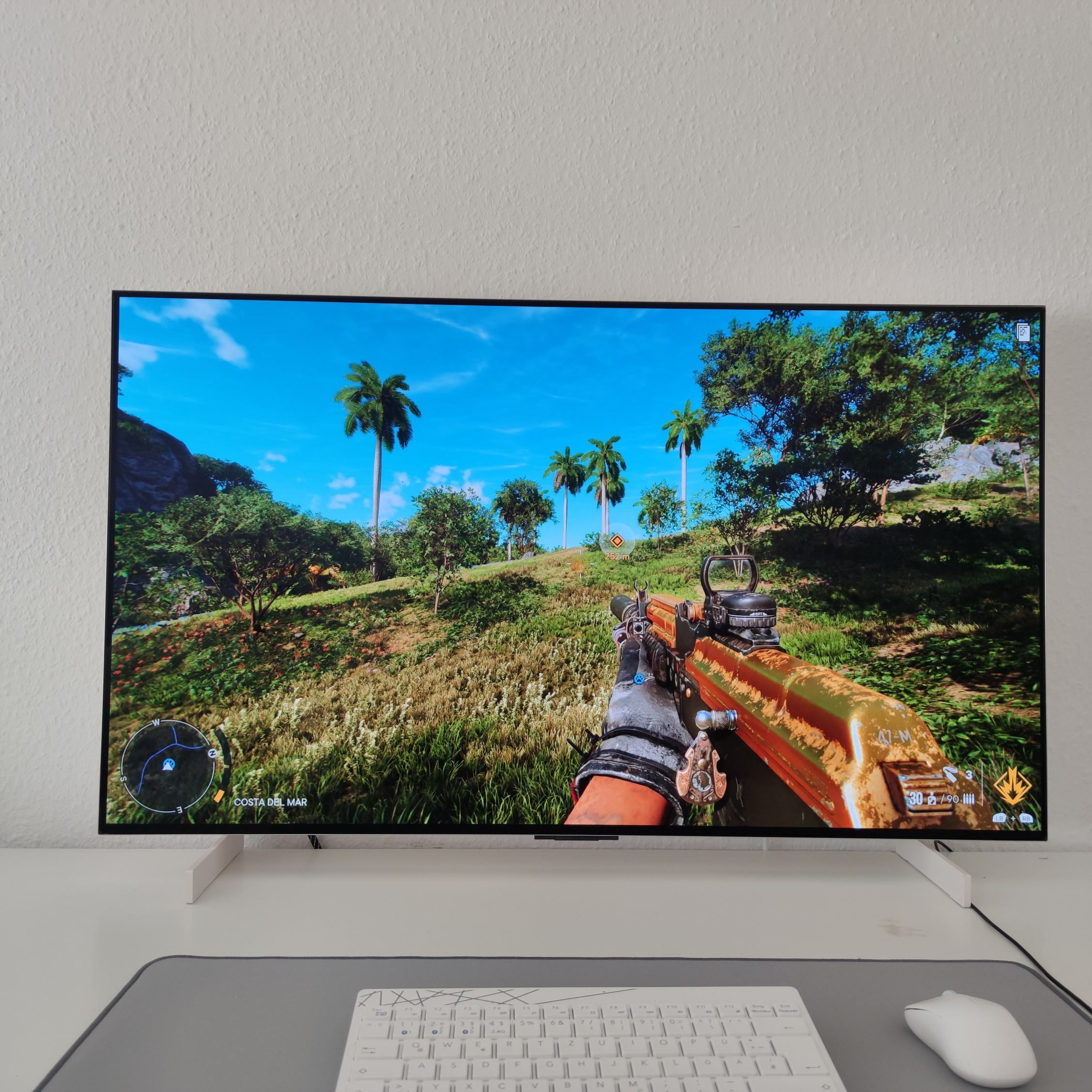

Ich präsentiere euch einen 55c9 der seit 02/20 mit Homeoffice belastet wird. Im Moment ca. 25 Stunden die Woche.
Ca. 100h cp77, 100h Dysmantle 100h BfV und weitere Spiele mit HUDs
Nur weil die Leute aktuell Burn-in Bilder Posten heißt das nicht, dass das alle betrifft.
Wir (die ohne Burn-in) haben nur keine Lust alle 2 bis 3 Seiten das Thema wieder ins Gleichgewicht zu bringen.
Ich würde ihn auch für reinen Office Betrieb kaufen. :)
Das tiefe schwarz ist einfach toll und satte Farben, egal ob das nun das grün eines Excel Dokumentes ist oder Googlemaps.

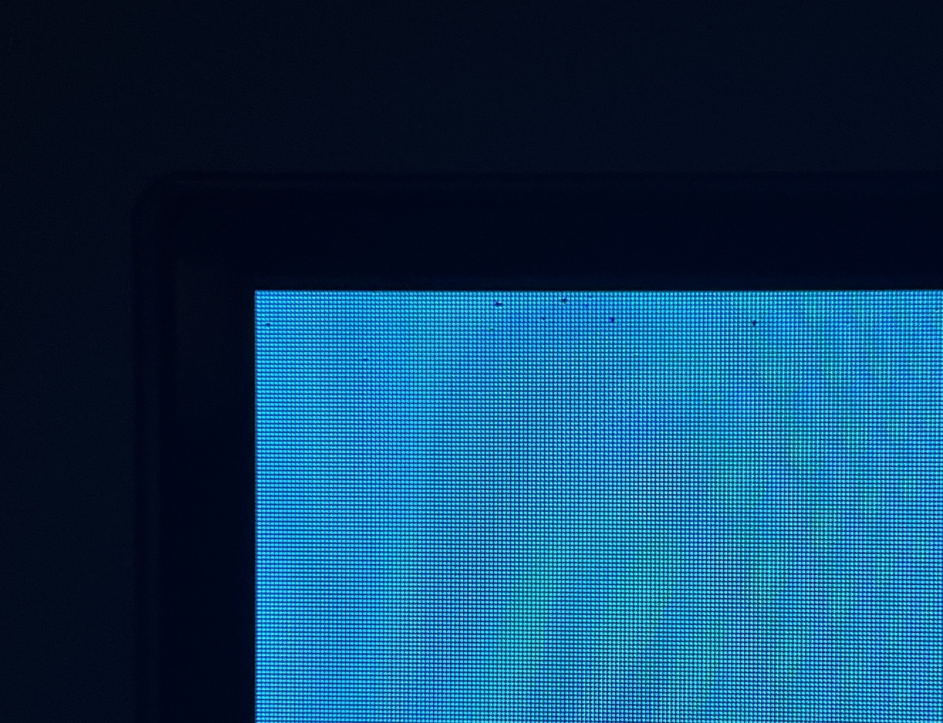

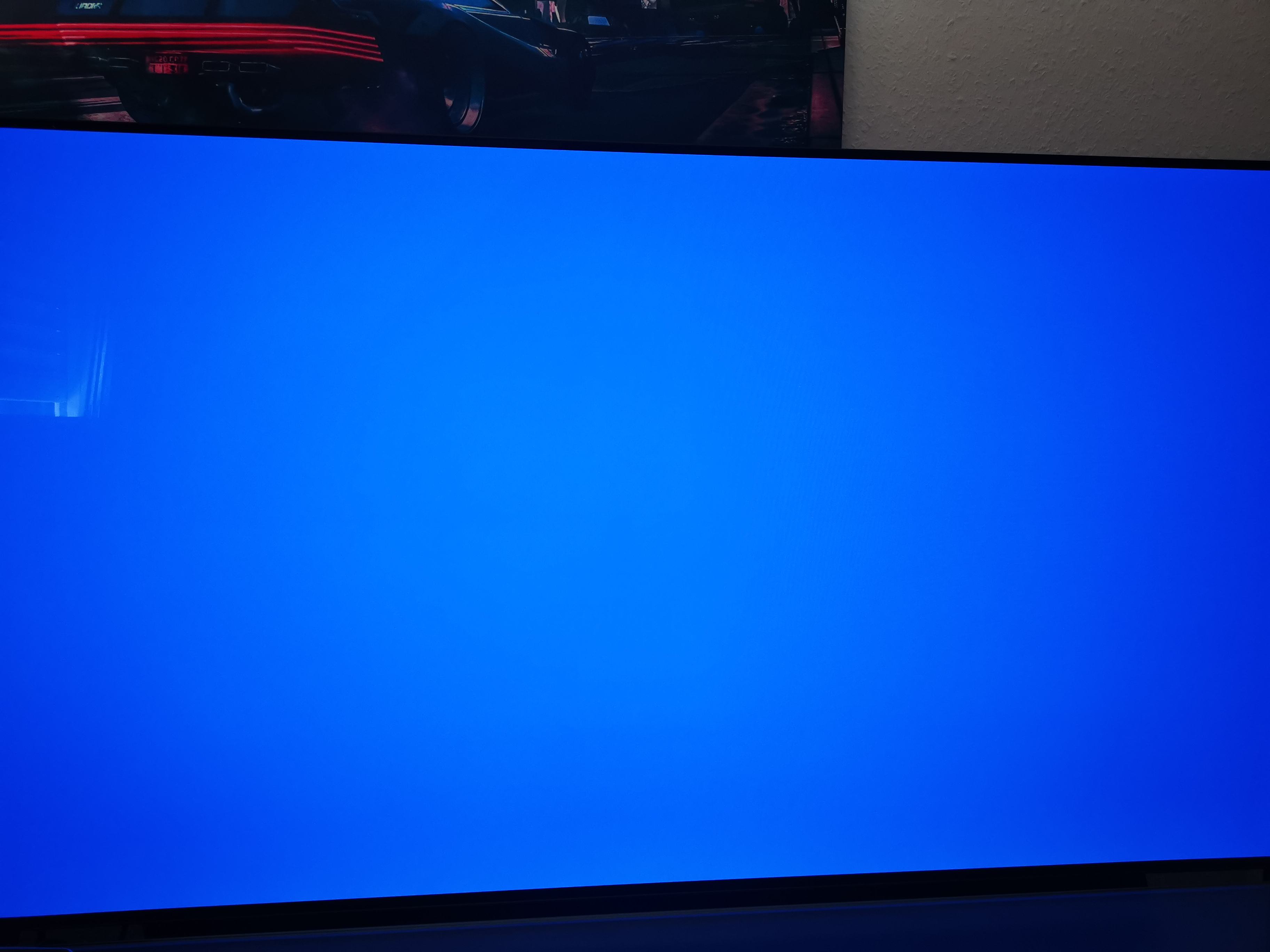

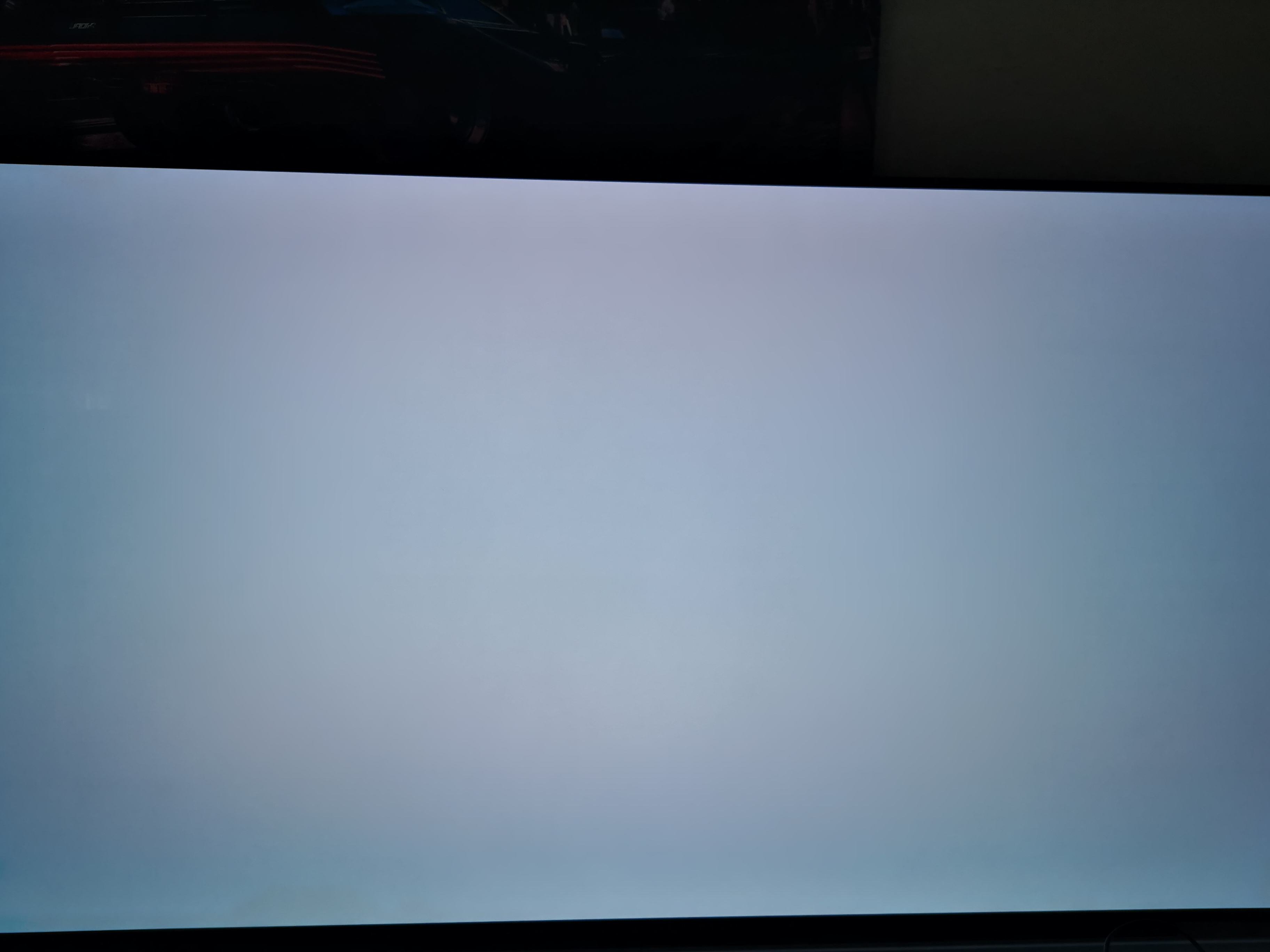

So wie es aussieht habe ich paar tote Pixel .
Ist das schon Garantie Grund ?
Mir ist da nur zufällig da in der Ecke was aufgefallen und habe dann das Burn In Testbild bei Youtube durchgeschaut.
Habe heute mal nochmal nachgehakt bei LG , weil seit Montag nichts mehr von denen kam nachdem ich die Bilder bei denen auf ihren Server hochgeladen habe.
Display wird getauscht ohne murren . Die Firma hat mir heute nach dem Gespräch mit LG schon geschrieben , dass das Ersatzteil bestellt wird und die melden sich bei mir.
Denke wenn das Display getauscht wurde und alles geklappt hat werde ich die Garantie auf 5 Jahre erweitern für ca. 200€ bei LG mit Rabatt.

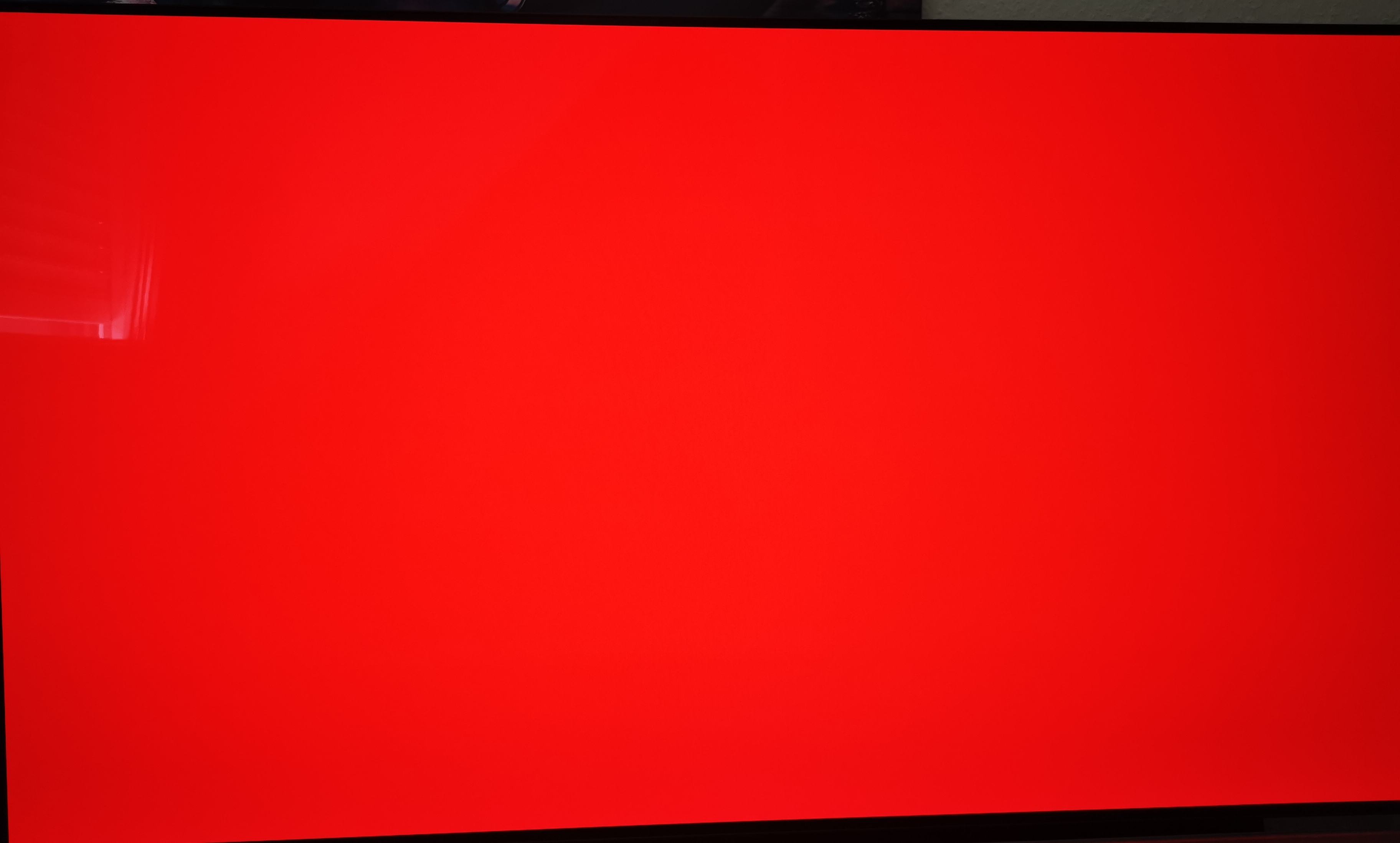

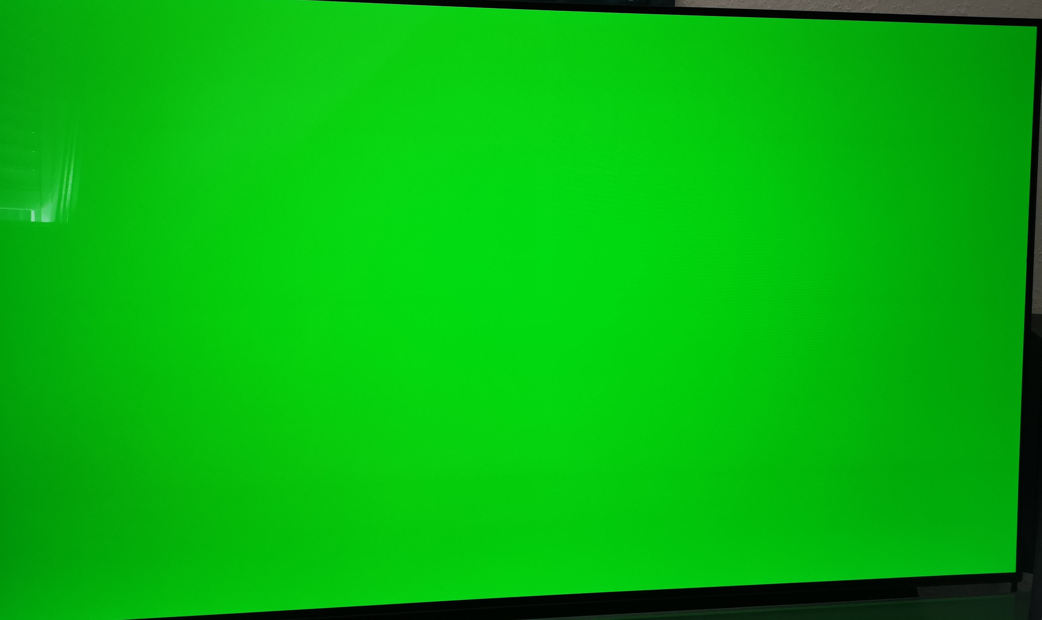

Ist das irgendwie mit Blitz fotografiert? Solltest nach Burn In auch eher mit roten, grünen und blauen Testbildern gucken. Insbesondere rote Testbilder haben in der Vergangenheit Burn in als Erstes gezeigt.
Ja, hätte mich bei der Anzahl an toten Pixeln auch gewundert. Was ich in dem Zusammenhang spannend finde ist, dass es mir so vorkommt, dass die OLED Panels ab 2019 vermehrt Probleme mit toten Pixeln am Rand zu haben scheinen. Ich kann mich nicht erinnern bei den früheren TVs so oft von toten Pixeln in diesem Bildbereich gelesen zu haben.

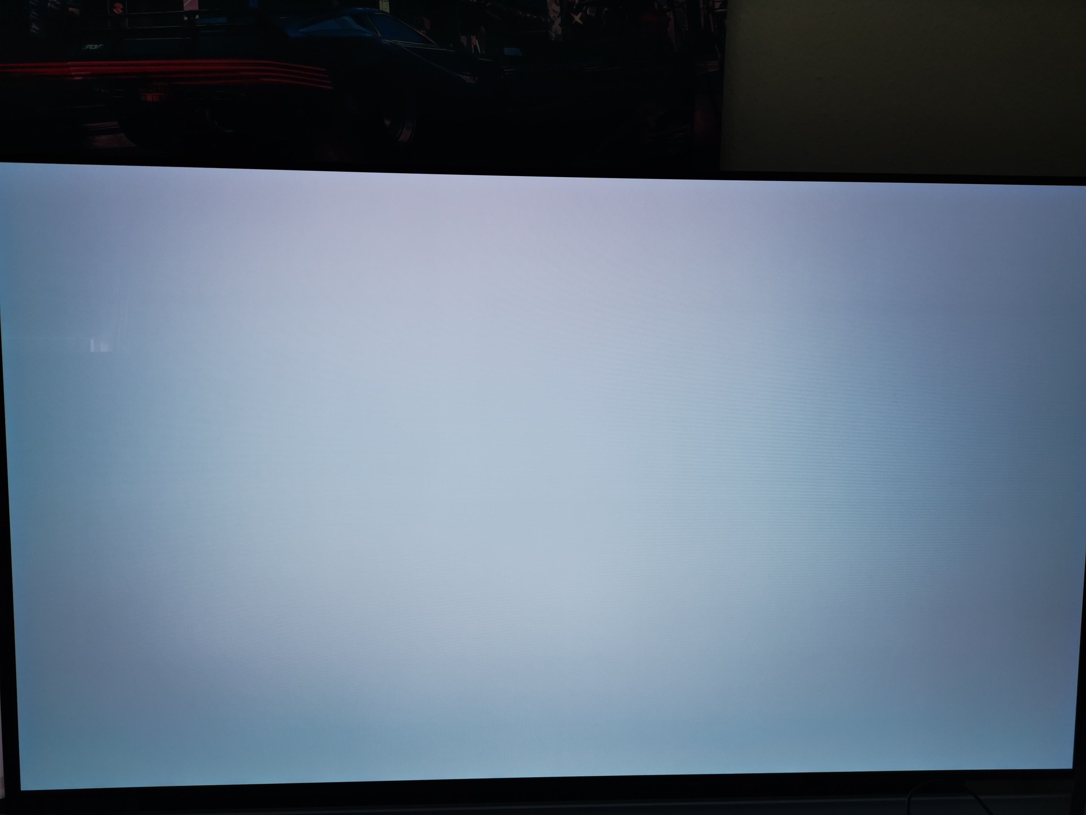

Ne einfach nur dunkel. Seit dem Oled brauch ich keine andere Lichtquelle mehr im Raum. :fresse:
Edit: In der linken(edit) oberen Ecke spiegelt sich ein Fenster.
Ja habe ich auch schon zwischendurch gelesen.
OLED hat wohl immernoch ihre Probleme und ich habe meinen wirklich nicht so viel genutzt.
Schade eigentlich , weil das Panel welches ich verbaut habe keine Farbstische oder andere umgereimtheiten sonst aufweißt und das Panel auch keine Wellen hat
wie manch andere schon berichtet haben. Man muss LG zumindest mal zugute halten , dass die Teile wechseln und Jemanden dafür vorbei schicken und dadurch sich alles recht unkompliziert umsetzen lässt.
Dazu die gute Softwarepflege wo sich andere Hersteller eine Scheibe abschneiden können. Daher würde ich wohl auch in Zukunft wieder auf einen LG OLED setzten.
Garantieverlängerung macht dann tatsächlich sinn , weil OLED nach wie vor empfindlicher ist als LCD.
der rechten oberen Ecke spiegelt sich ein Fenster.
Also bei mir ist das links^^
