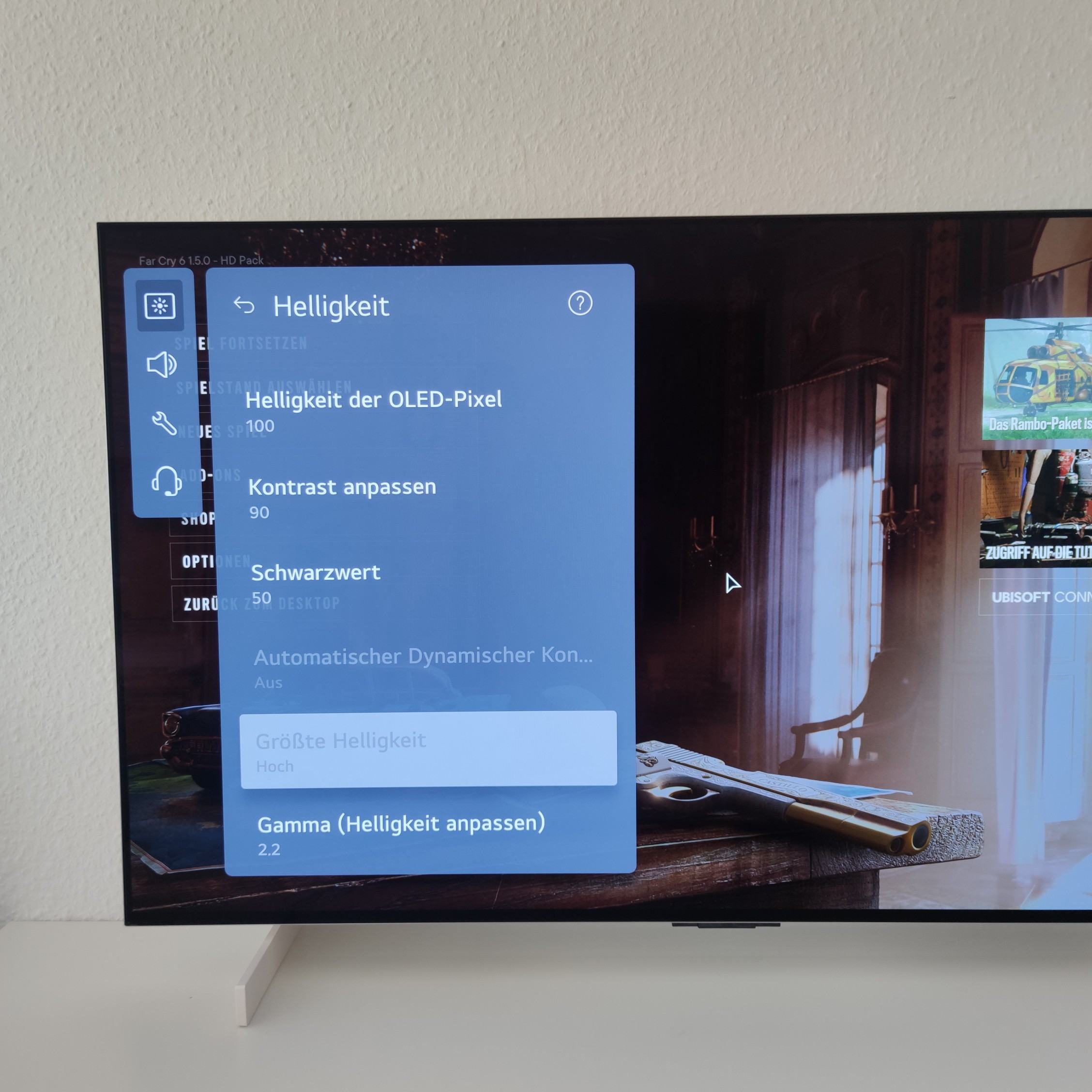

Weil der Sinn hinter HDR ist, einen möglichst hohen Dynamikumfang zu erzielen. Da gehört dann eben auch die größt mögliche Helligkeit (OLED Light/Pixel Brightness) dazu (neben dem tiefst möglichen Schwarz). Entsprechend gehört bei DV und HDR dieser Slider und der Kontrast Slider immer auf 100.
Reduzierst du bspw. die OLED Helligkeit, wird der TV logischerweise auch dunkler. Das hat dann aber eben auch einen Einfluss auf das Tone Mapping des TVs. Das funktioniert dann ganz einfach nicht mehr richtig. Der TV hat ja entsprechende Parameter hinterlegt. Durch eine Reduzierung der Werte brennen dir dann ganz einfach helle Details aus. Du reduzierst also nur den Dynamikumfang.

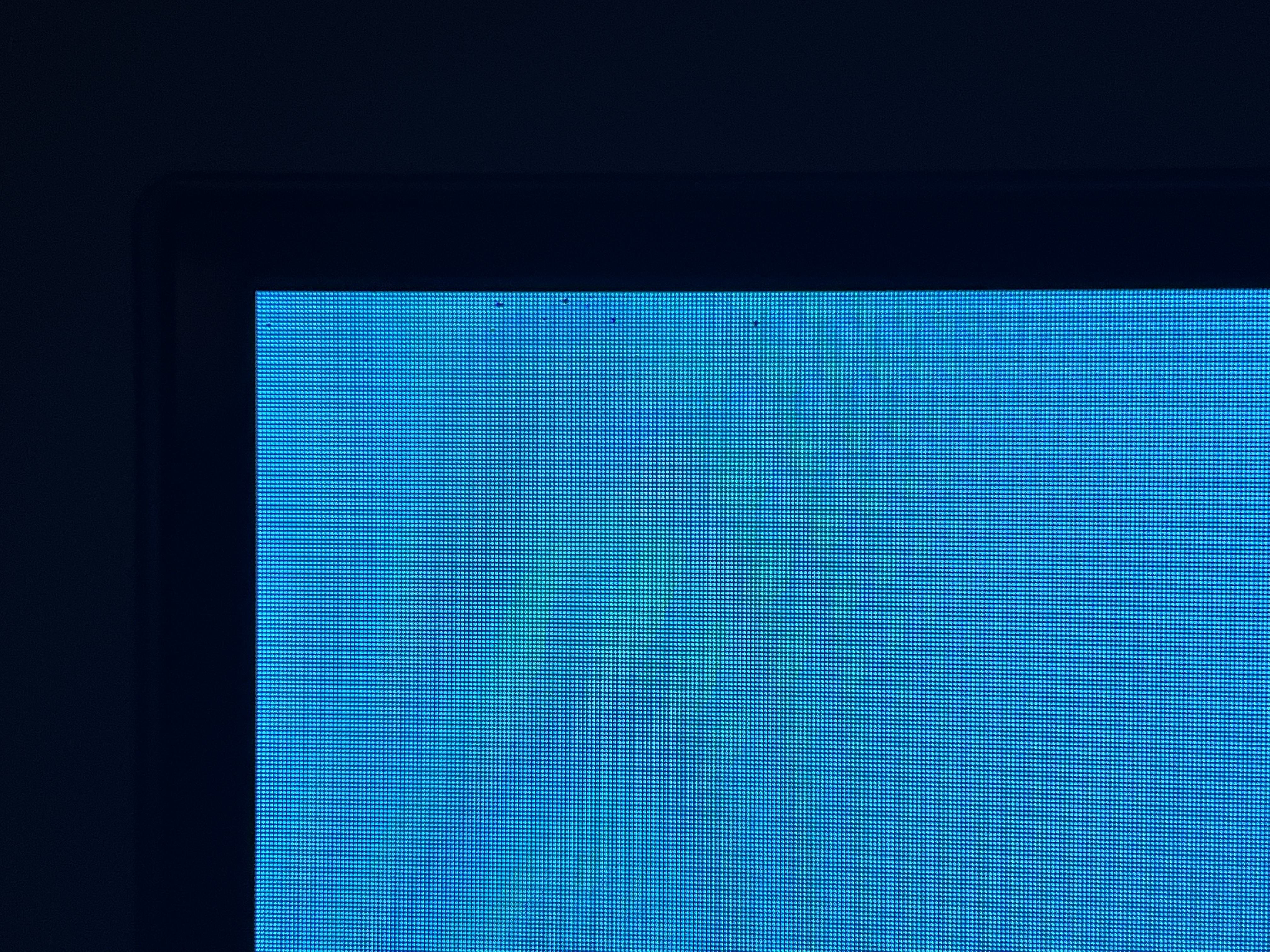

So wie es aussieht habe ich paar tote Pixel .
Ist das schon Garantie Grund ?
Mir ist da nur zufällig da in der Ecke was aufgefallen und habe dann das Burn In Testbild bei Youtube durchgeschaut.

Einfach bei LG anfragen,normal tauschen die das Panel,oder wartest noch wenn dich das nicht stören sollte.
Ja habe noch bis Januar 2023 Garantie . Denke rufe morgen mal da an.
Der hat noch garnicht so viele Stunden runter.
Großen Algo hatte ich noch keinen soweit ich weiß.
So wie es aussieht habe ich paar tote Pixel.
Für Tot-Pixel wirken die Aufnahmen fast zu fransig.
In meiner Errinnerung ist ein toter Pixel ein scharf umrissendes Quadrat.
Aber egal, wenn LG den Fernseher zurücknimmt, kanns Dir ja egal sein, ob es nun tote Pixel sind oder 'ne Schippe südkoreanischen Drecks.

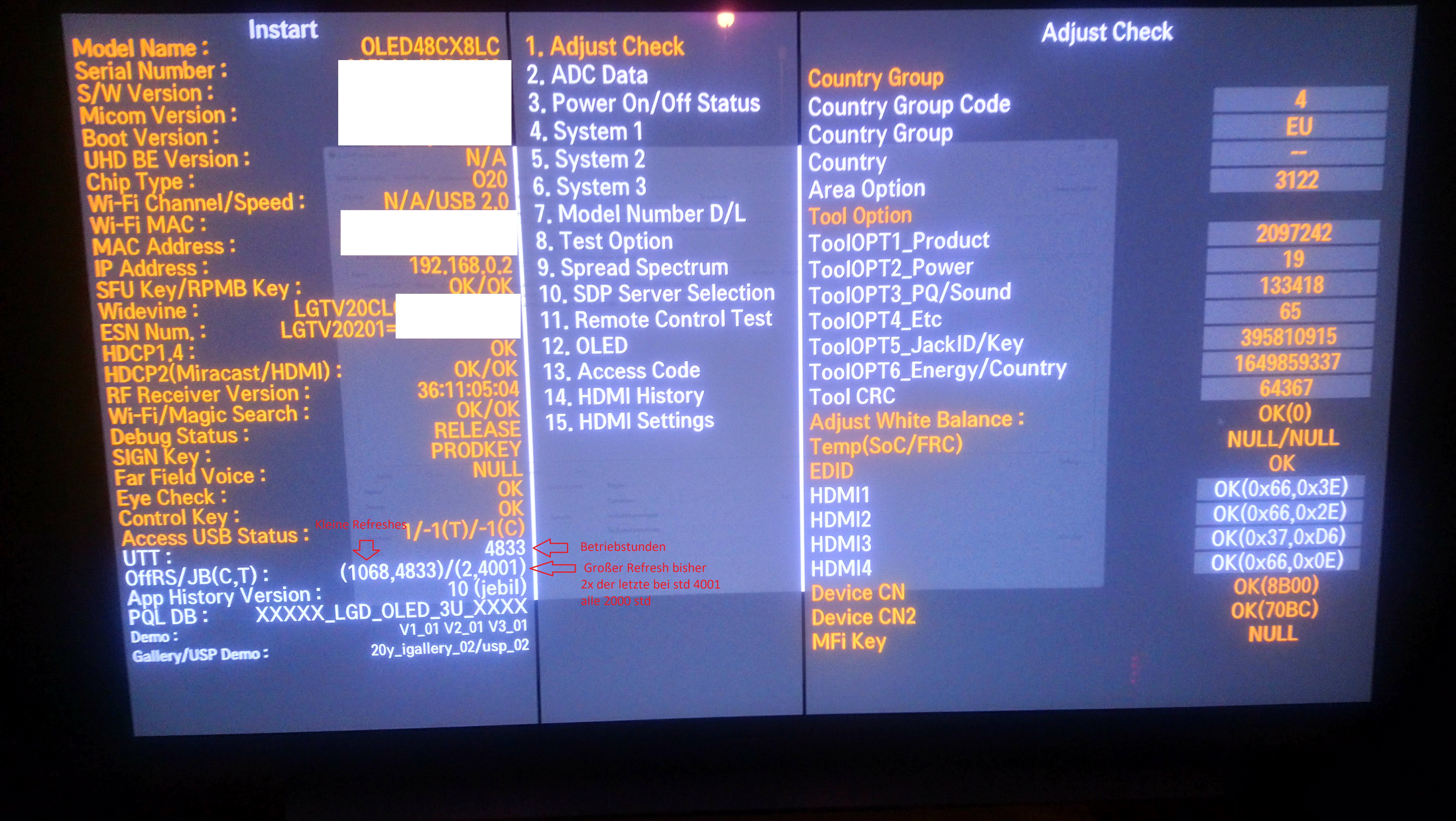

Kann man eigentlich sehen ob der TV von selbst ein großen Algorithmus durch geführt hat?
Machen das die TVs nicht immer 'selbst'?:unsure:
Oder gibt es da Ausführungen mit Algorithmus-Handkurbel dran?:fresse2:
Hab mal an der Stelle das Panel richtig sauber gemacht . Es ist immer noch da .
An den Stellen war Anfangs definitiv nichts derart , weil schaue wenn ich einen Monitor oder TV kaufe nach Pixelfehler etc. und da war nichts. Jetzt ist es halt da . Das Oled Panel ist ansonsten ja dicht und kann nichts rein kommen wie bei LCD Displays .
Naja mal schauen ob die einen Techniker schicken für das Panel zu tauschen . Allerdings macht mir die Prozedur bisschen Bauchschmerzen.
Warum? Wenn ein Panelwechsel das Potential zu Bauchschmerzen hat, müsste doch der Techniker Bauchschmerzen kriegen und nicht Du.;)
Nur im Service Menü. Da steht dann unten Links z.B. sowas wie:
UTT: 4619
OffRS/JB(C,T): (649, 4614)/(3,4006)
Das bedeuted: TV-Panel war für 4619h in Gebrauch bzw. eingeschaltet. Der kleine Pixelrefresh liefer schon 649 mal und der letzte von diesen in der Betriebsstunde 4614. Der große Pixelrefresh/Algorithmus lief schon 3 mal (selbständige und von Nutzer angestoßene) und der letzte von denen bei Betriebsstunde 4006.

@NeoNavras danke der Liebe @Stagefire hat mich private angeschrieben und mit erklärt wo ich das im Service Menü einsehen kann. Mein C2 hat 84 Std und 17 kleine Algorithmen und noch kein großen.
@Stagefire hat mir auch beschrieben wie ich ColorControl nutzen kann. Ein tolles Programm und jetzt kann ich Höchste Helligkeit auch im PC Mode benutzen und den Farbraum benutzen den ich möchte. An meinem C1 kann ich jetzt auch endlich Farbraum Breit oder Native benutzen statt dem aufgezwungen Srgb Mode (Auto)
