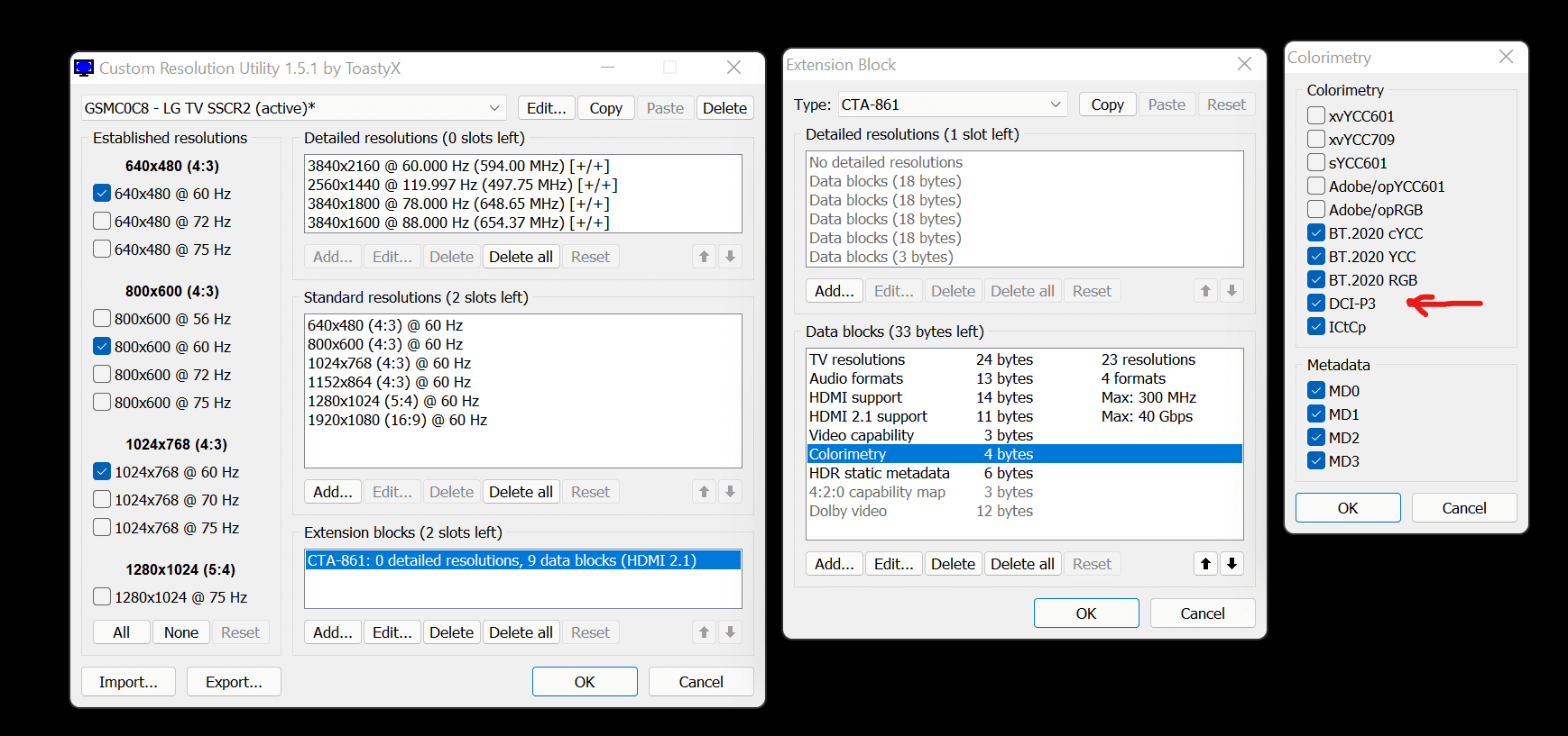

Ich hatte auch gelesen, dass im PC Modus nur der SRGB Farbraum funktioniert, kein DCI-P3? Stimmt das?
Kein Plan .. aber er is zumindest im PC Vorhanden durch nen Trick ... aber um den zu Aktivieren brauch man das Tool Color Control ... der sRGB Mode is nicht auswählbar im TV Menu
aber man kann ihn mit Color Control aktivieren ... wüsste aber nich wofür ich den nun brauchen würde.. bzw vermisse ich mit den Normalen Modi die
der TV von Haus aus ohne Tool anbietet auch nix.
Geht auch im Konsolen Mode ( das Bild is aber noch vom PC Mode aber es geht auch im Konsolen Mode habs nachdem ich das Bild gemacht hab getestet mit dem Tool Color Control )
Sollte man aber auf Auto lassen ...
Hab grad erst die Frage richtig verstanden .. sorry .. war bei sRGB hängengeblieben ... was den DCI Mode angeht .. kein plan zumindest kann ich ihn bei CRU Anwählen :

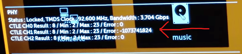

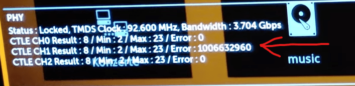

Hallo, ich habe hier gesehen, dass sich hier ein paar User mit dem HDMI Error counts auskennen ( erreichbar über Programmsuche & Einstellungen markieren und 5x die 1 drücken).
Ich nenne einen LG OLED65B97LA Mein eigen und habe seit heute ein Problem.
Ja richtig. Ein B9 und kein C9. Auf allen HDMI Slots habe ich plötzlich weiße Streifen an der Oberseite.
Er hat etwa 1500 Betriebsstunden und wirst meiste Zeit auf mittlerer Helligkeit betrieben.
Heute mittag war noch alles ok und 4 Stunden später dann der Fehler.
Er hängt 1 Jahr an der Wand. An HDMI 1 hängt ein Khadas Vim3 mit Coreelec. An HDMI2 ein Amlogic Coreelec Zuspieler und an HDMI3 mein PC.
Ich kann die Geräte, die Kabel und die HDmi Slots durchwechseln,... Die weißen Streifen bleiben.
Der interne Tuner funktioniert einwandfrei, auch Screenshare zeigt keine weißen Streifen.
Der HDMI Error Count springt bei CH1 und CH2 nur an einem der HDMI Slots merkwürdig hin und her, wie das erste Video zeigt. Das andere Video zeigt dass an den anderen HDMI Slots der Zähler sich nicht bewegt, aber der weiße Streifen eben bleibt.
Ist das ein eindeutiger defekt vermutlich "des HDMI Chips" im Inneren des TVs?
Dat hab ich aber auch noch nich gesehen ... erst "+" dann "-" Error .... denke mal @TZGamer kann dir da vielleicht weiterhelfen
Also egal welche Quellen du über HDMI nutzt, haben den Fehler? Andere Verbindungen wie z.B. Tuner etc. sind Fehlerfrei? Wenn ja definitiv ein Defekt der was mit den HDMI Anschlüsse zu tun hat. Gewährleistung/Garantie in Anspruch nehmen!
Solltest zuvor noch einen Werksreset des TV's versuchen, falls es doch ein Software Problem ist... und auch mal 5-10 Minuten vom Strom nehmen.
Grafiktreiber mit DDU ggf. auch noch deinstallieren und neue aktuellste Treiber installieren...

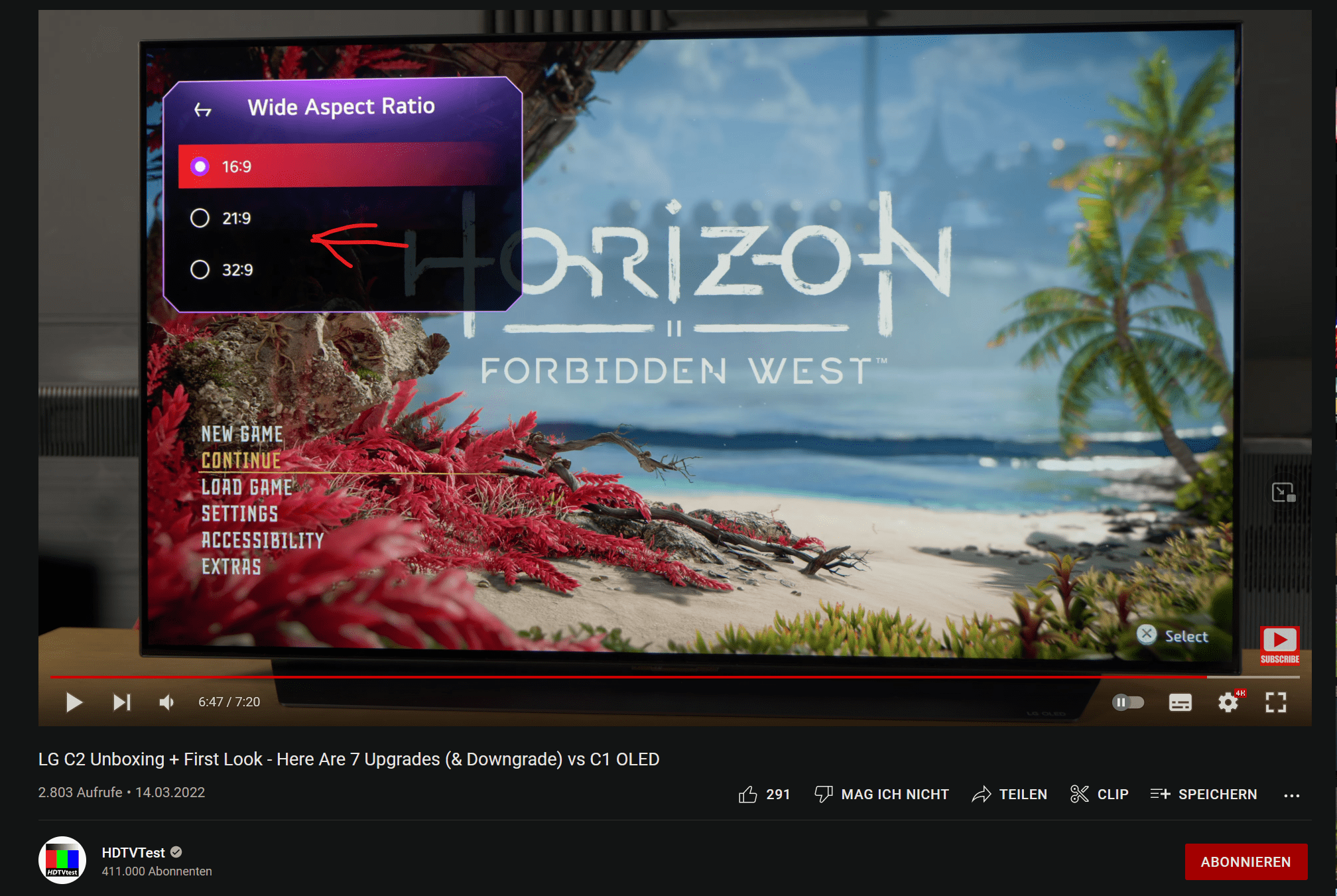

Oh Interessant ... dann brauch man die 21:9 Auflösungen nicht mehr Manuell in CRU eingeben sondern kann den OLED gleich im TV Menu auf zb 21:9 stellen ..

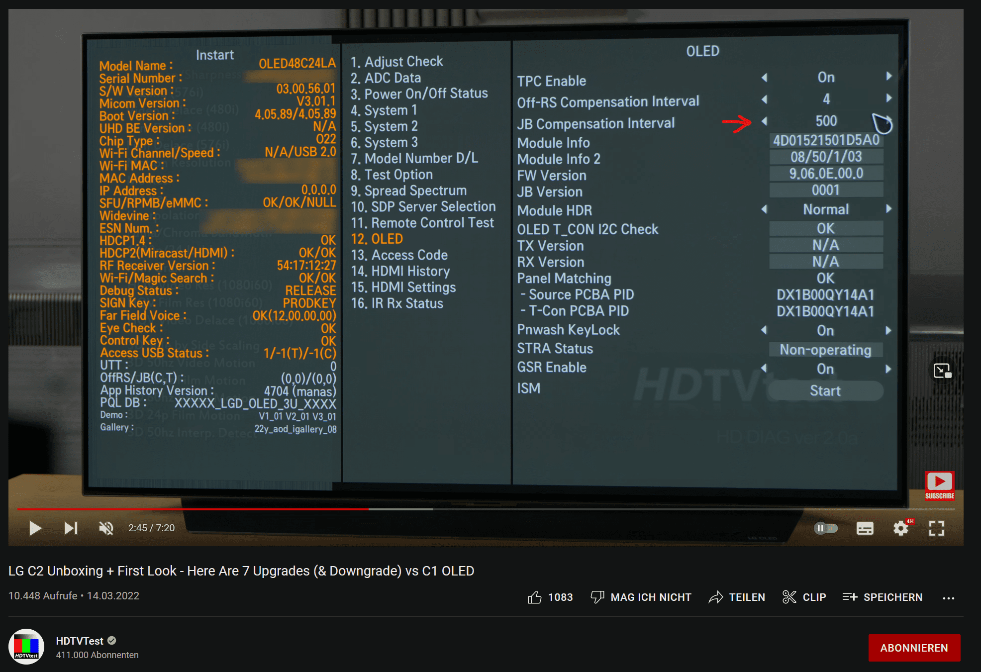

Der Große Pixel Refresh läuft dann wohl nun nich mehr alle 2000 std sondern bei den neuen Panels dann alle 500 std
ich vermute das er dann aber nicht mehr so aggressiv ist wie der des C9 / CX, sonst wäre der Verschleiß immens schnell...
In dem Video bekräftigt er noch mal:
LG has removed the 120Hz BFI Option on the complete C2 Series.“
Bei 60hz geht es aber weiterhin.

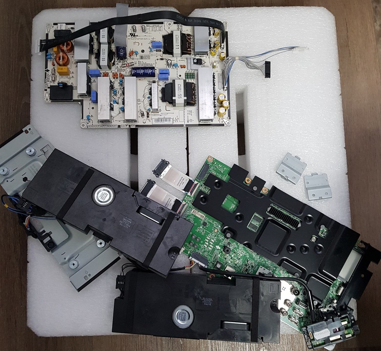

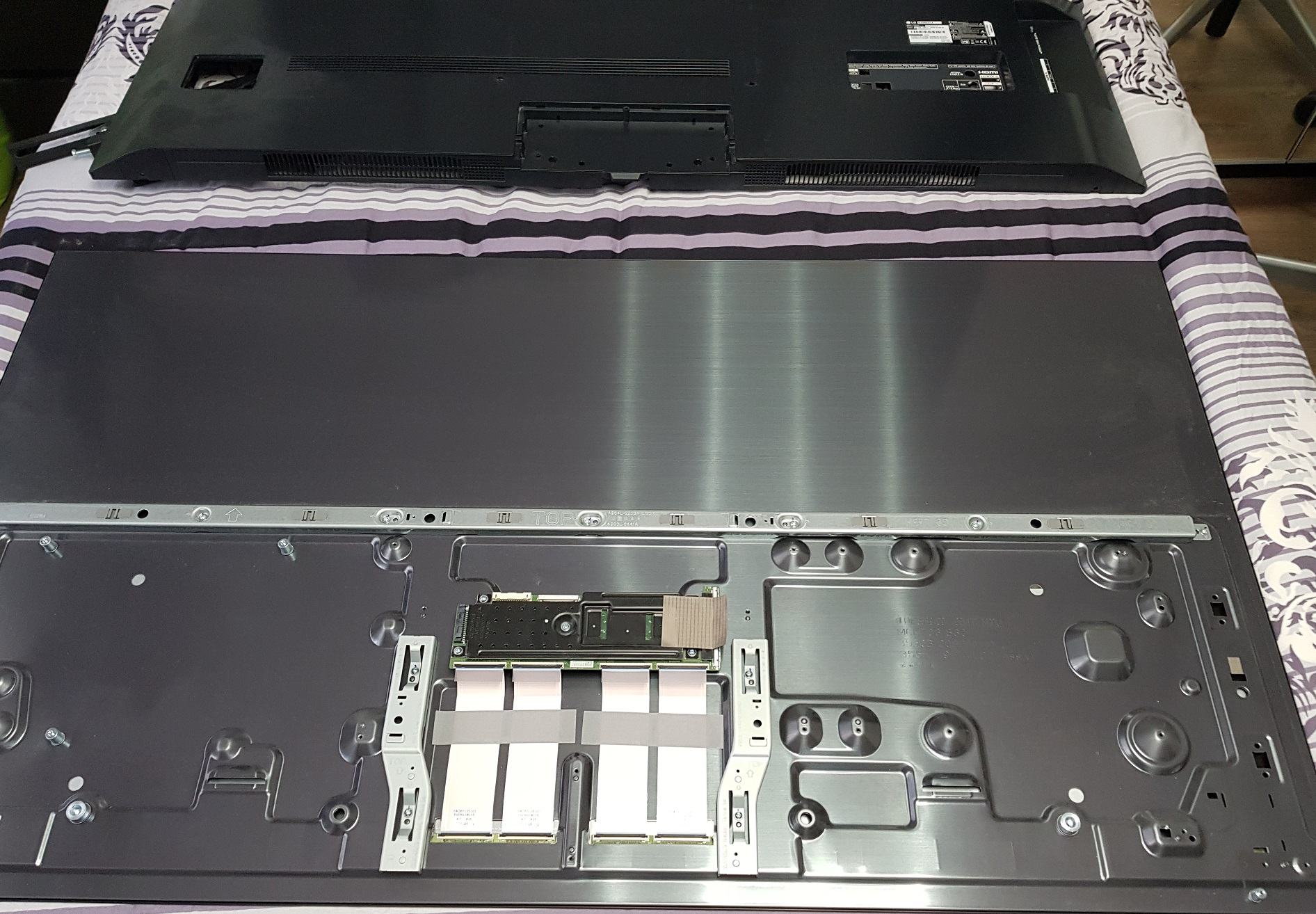

Kurze Rückmeldung zur Garantie und dem dadurch entstandenen Displaytausch:
alles sehr schnell und unkompliziert verlaufen. Neues Display ohne Pixelfehler bekommen und alles gut. Da kein Mainboard Tausch stattgefunden hat, sind auch alle Einstellungen/Profile noch vollständig erhalten geblieben.
Im Anhang noch die Bilder der Platinen und des "Gehäuse"
Haben die deinen TV nicht "gein-stoppt?
nein nichts gemacht... Nur Hardwaretausch und von mir dann die Testbilder anzeigen lassen ob die Pixelfehler weg sind... Softwareseitig wurde vom Techniker rein gar nichts gemacht!
vor dem Displaytausch, die Pixelfehler in Augenschein genommen, sonst auch nichts.
Dann solltest du den In-stop machen. Hast ja jetzt ein neues Panel. White Balance etc. stimmt ja nun nicht mehr.
