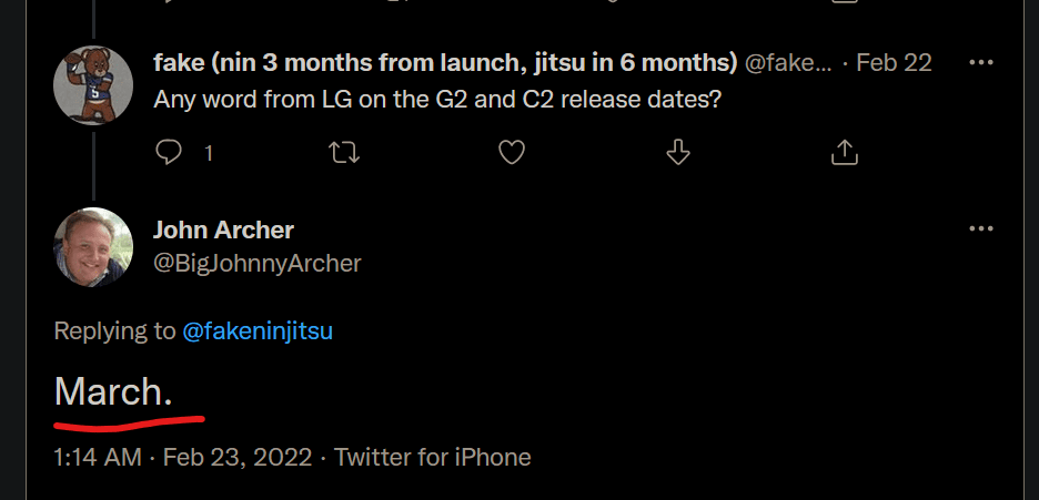

Erstmal für alle die wissen wollen ob man dem Typen trauen kann ... John Archer arbeitet für Forbes.com

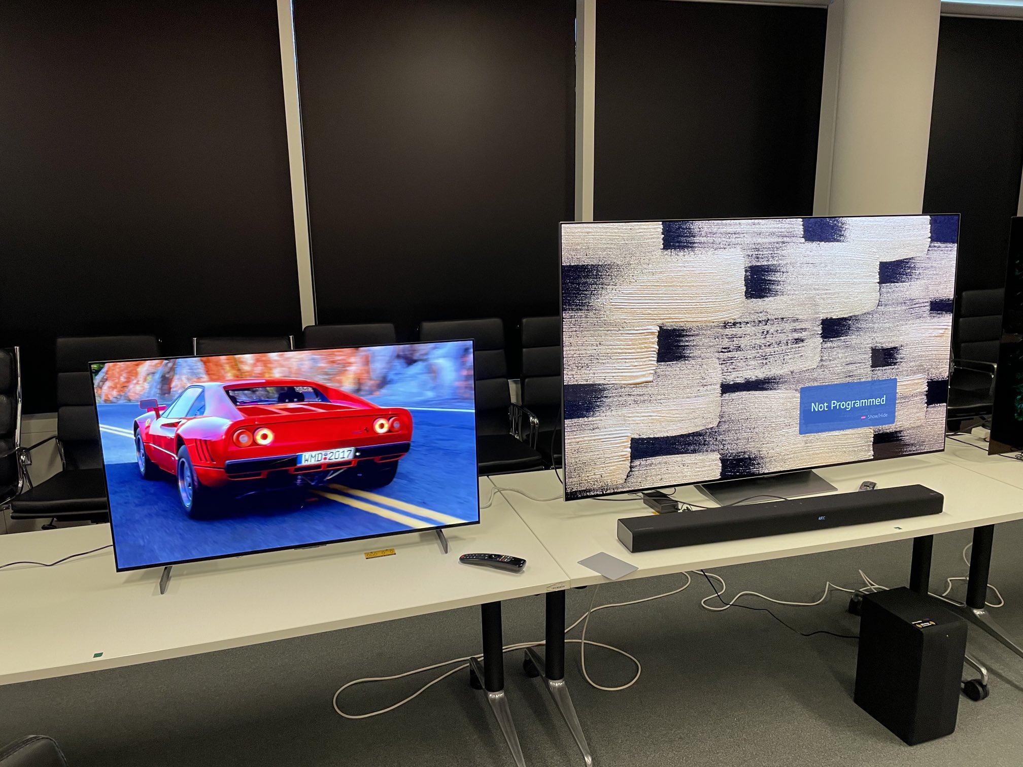

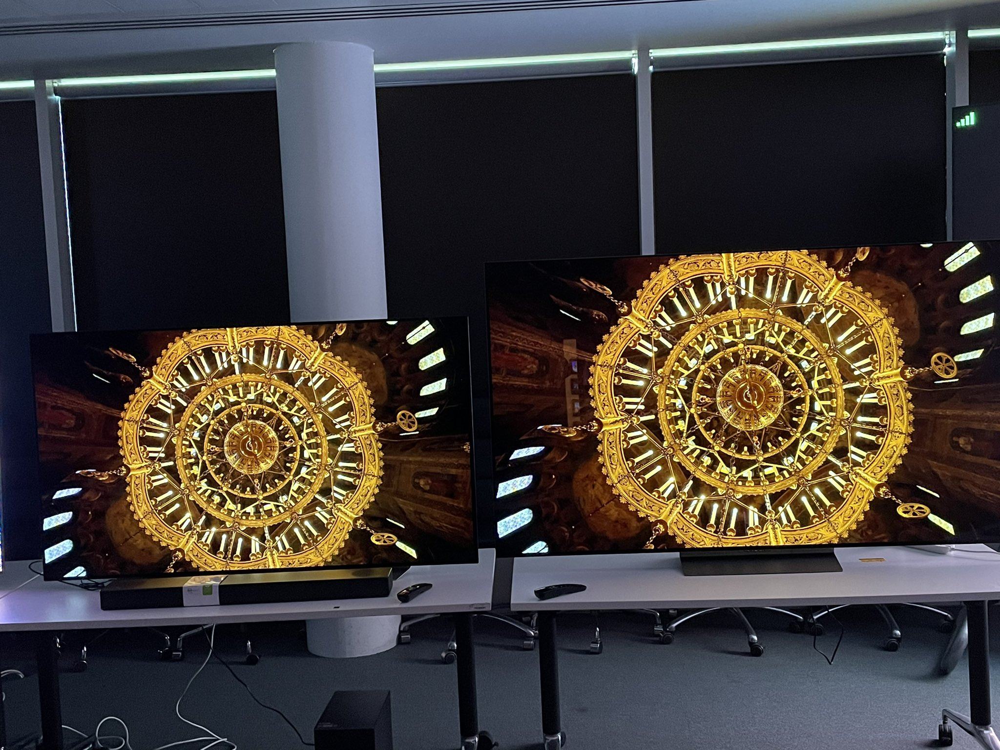

"LG’s new 65G2 OLED on the left running in the same pic mode against LG’s 65C1. It’s good to be back at an in-person product launch!"

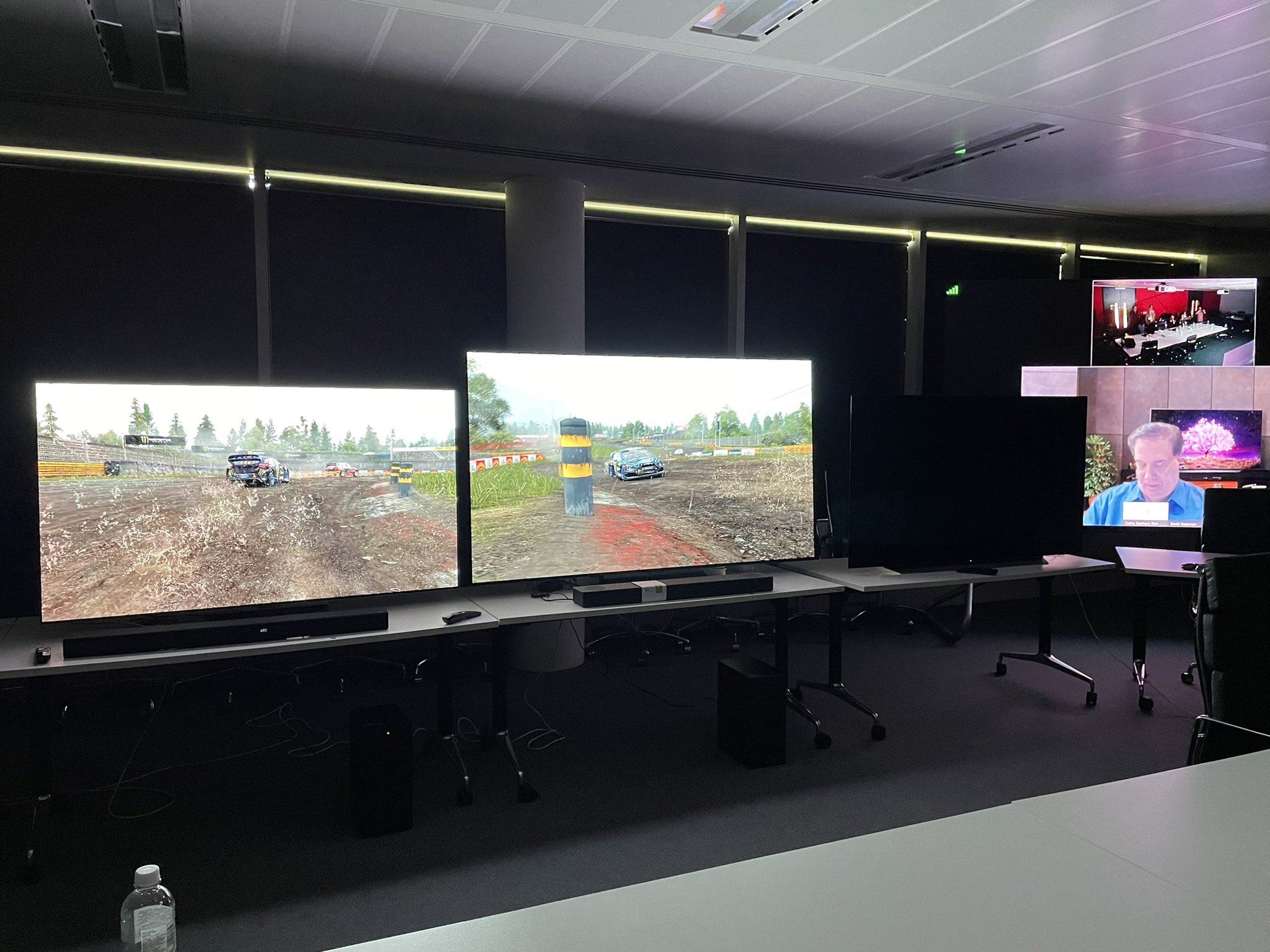

"77C2 right vs 65c1."

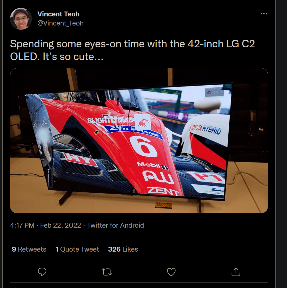

"LG’s new 42C2 OLED, alongside a new LG 65G2 OLED. Cute little chap, isn’t it?"

Da bin ich ja auch ma auf den 42er Oled gespannt.
@Stagefire
Sieht alles sehr gut aus, Release März und in 1 bis 2 Wochen weiss man Alles
Was haltest du nun bitte vom C2 42 Zoll Oled ?
Also bis auf die Größe wird er halt leider "nur" wie ein 48CX oder 48C1
Ich war ja eher entäuscht vom 42C2 weil er zwar das EVO Panel hat aber LG die Helligkeit des 48C2 und 42C2 auf das Level vom 48CX oder 48C1 drosselt ( so 800 Nits .. vielleicht auch ne Handvoll mehr Nits aber nix wildes ) ... und man die volle EVO helligkeit ( so denke mal 1000 Nits ) erst ab dem 55C2 bekommt.
Und oben drauf noch die Heatsink Geschichte.. Den Heatsink gibts erst ab der G2 Serie ( wird dann schätze ich 1300 Nits Peak oder Mindestens auch 1000 nits sein mit EVO Panel + Heatsink nebst weniger Agressiven ABL ) ... is halt auch Dumm ... bekommt halt nur der G2 ... somit is der 42C2 genauso hell wie mein 48CX und hilft mir somit dann nich weiter ... Und was das EVO Panel + Heatsink beim G2 bringt sieht man ja auf einem der Bilder die ich gepostet hatte die von John Archer stammen.

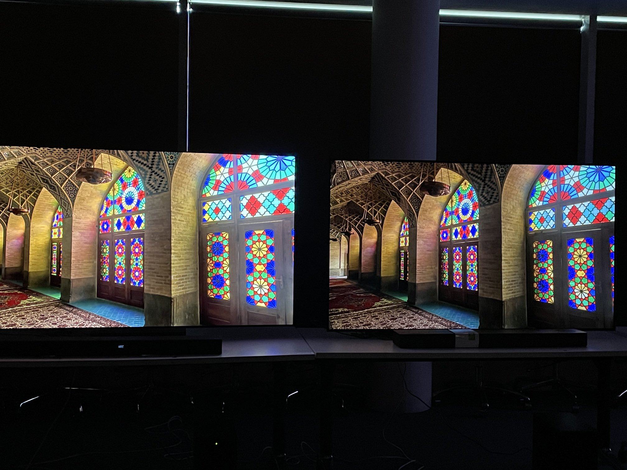

""LG’s new 65G2 OLED on the left running in the same pic mode against LG’s 65C1. It’s good to be back at an in-person product launch!""
Aber so generell gesehen ... wenn man noch kein OLED hat oder nur ein kleineren OLED als 48" will und mit 800 Nits Peak zufrieden is und wem das Agressive abdunkeln des ABL nich stöhrt
für den sollte der 42C2 ne gute nummer sein .... mir isser allerdings aufgrund des oben genannten ( was aber halt nur meine eigene Schätzung ist wie sich die neuen OLEDs verhalten werden
also somit nicht für bare Münze nehmen das sind keine Offiziellen Daten sondern nur meine eigene Einschätzung wie die 2022 OLEDs werden und muss nich zwangsläufig auch so sein )
dann nich hell genug und das ABL dann leider noch zu Agressiv weil die C2 keinen Heatsink haben und ich warte auf 2023.

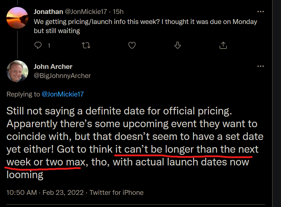

Viel PR Bla Bla vom LG Typen und keine Daten ( allerdings ein Release Fenster ) kein Preis ... dafür aber einige Vergleichsbilder ... er sagt zum ende hin auch nochmal das der 42" nich so hell wird weil ein 42" halt kompatkter und kleiner is. Und das der 42C2 genausoviel kostet wie der 48C2 was echt n Downer is. ... somit dann wohl wirklich 1680 Euro für den 48C2 und den 42C2 geht man nach dem Preis vom John Lewis Shop.
Er sagt das die Preise sehr bald bekannt gegeben werden und das der Release März - April stattfinden wird ( Je nach Model/Serie halt .. war die letzten jahre ja auch so )
Und wenn der 42C2 schon so teuer wird will ich erst garnich den Preis vom Asus PG42UQ wissen ... der wird dann sicher über 2000 Euro kosten. ( "Gaming" Preisaufschlag )
Aber nunja ... Black Friday könnte dann noch die Rettung für manch einen Sein.... die 800 Euro dürften aber noch realistisch sein für den 42C2 im Oktober 2022

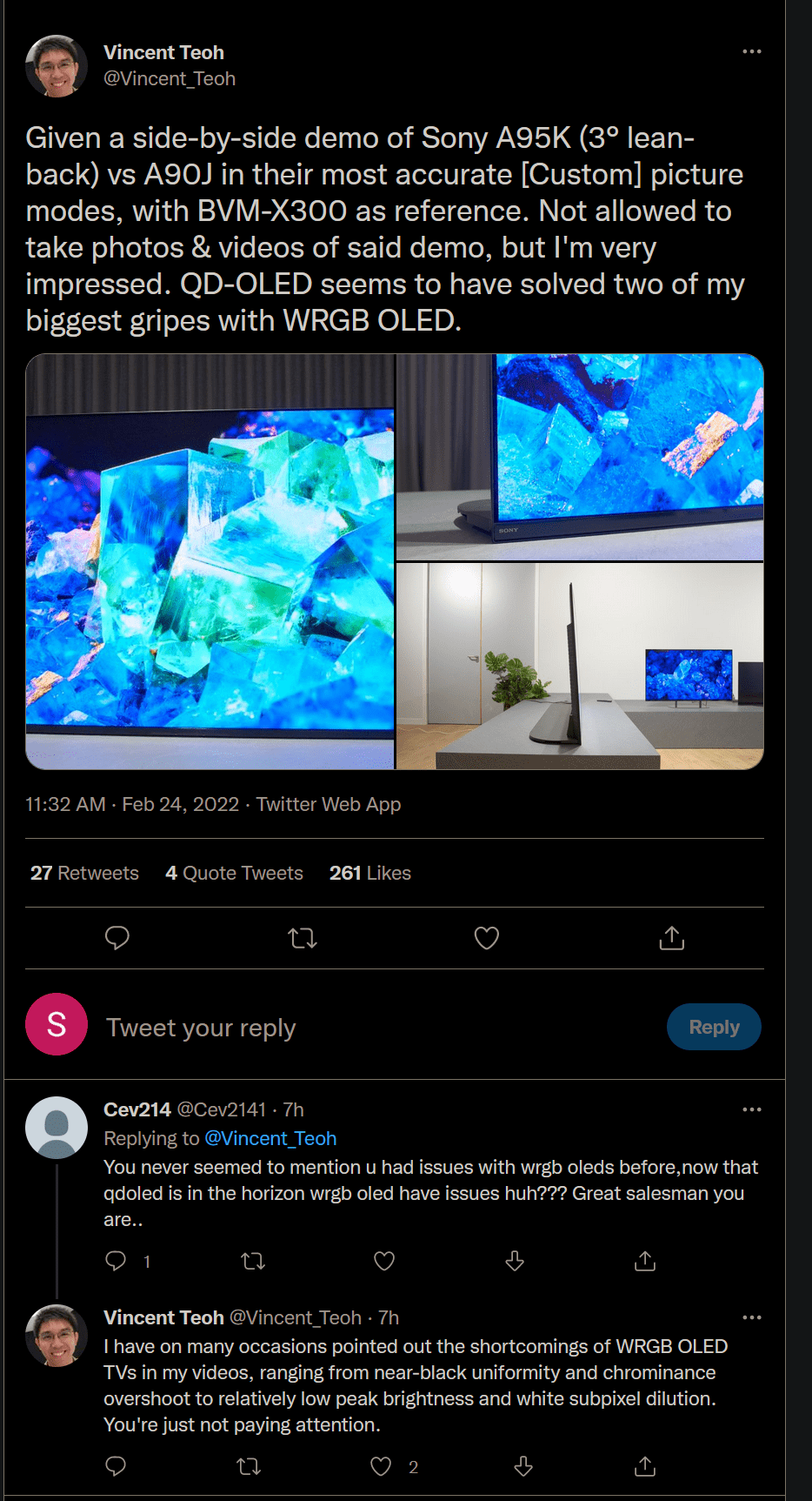

Bei den Vergleichen von Gestern / Heute ( G2 , C2 , C1 ) warn alle OLEDs auf den Filmmaker Mode gestellt ohne Dynamisches Tone Mapping.
Bei hellen Scenen auf dem G2 soll es zu Ausgewaschenen Farben kommen beim G2 bei ner Scenen die sie für den Vergleichszweck laufen lassen haben aufgrund eben des WRGB Panels.
Da das "W" ( White Pixel ) noch mehr beginnt das "RGB" zu überstrahlen was eben durch die erhöte Helligkeit des G2 noch mehr auffällt als es bei den Älteren Modellen schon aufgefallen is.
Das würde man aber auch nur sehen wenn man einen Vergleichs TV daneben stehen hat. ( Da is der QD OLED im Vorteil da QD OLED kein "W" ( White Pixel ) mehr nutzt sondern eben nur RGB statt WRGB
Sie sagen ( und das hatten sie im Video was ich vorhin verlinkt hab auch schon Textlich unterschrieben ) das der Vergleich etwas unfair is weil die Kamera mit der das Video gemacht wurde und der Film Winkel dafür sorgt
das dass Bild zu Dunkel aussieht auf dem einen TV .. das würde direkt vor Ort nich so ein Krasser unterschied sein wie man in dem VIdeo sieht .. aber dennoch soll ein
Merkbarer Helligkeitsunterschied vorhanden sein .. also der G2 soll Merkbar Heller sein.
Infos aus diesem Stream Video welches ich weiter unten verlinke von AVforums :
Das die OLEDs im Filmmaker Mode ohne Dynamisches Tone Mapping gelaufen sind und alle OLEDs gleich eingestellt wahren sagt er bei 24:01 min
Die Sache mit den Ausgewaschenen Farben beim G2 ( "W" / White Pixel / OLED WRGB bzw WBGR ) kommt bei 25:03 min
Das QD OLED das Problem mit dem ( "W" ) nicht haben wird .. ( weil eben RGB statt wie beim OLED WRGB ) kommt bei 25:50 min
Es soll kein großer Boost bei der Peak Helligkeit geben beim G2 aber in der Gesamthelligkeit soll der G2 um einiges Heller sein als die älteren Modelle ( würde für mich heissen abgeschwächtes ABL aber eben keine 1300
Nits womit ja OLED.EX beworben wurde ) ... kommt bei 26:04 min
Mal schauen ... wenn nur das ABL abgeschwächt wird und die Peak Helligkeit nich groß zunimmt beim G2 gehts für mich dann vielleicht in den nächsten 1 oder 2 Jahren ins Samsung QD OLED Lager ( Dann seit ihr mich hier entlich los :ROFLMAO: ) sofern die sich dieses Jahr machen und es dann ein 42" QD OLED geben sollte in 1-2 Jahren... die QD OLEDs haben RGB statt WRGB / WBGR der LG OLEDs ... sie haben bis zu 1500 Nits Peak und auch ein Heatsink und abgeschwächtes ABL. Da passt das Packet dann besser zu meinem Geschmack .. fehlt halt nur noch ein 42" QD OLED... aber 2023 geb ich LG noch... vielleicht schaffen sie es ja 2023 die QD OLED zu Kontern.

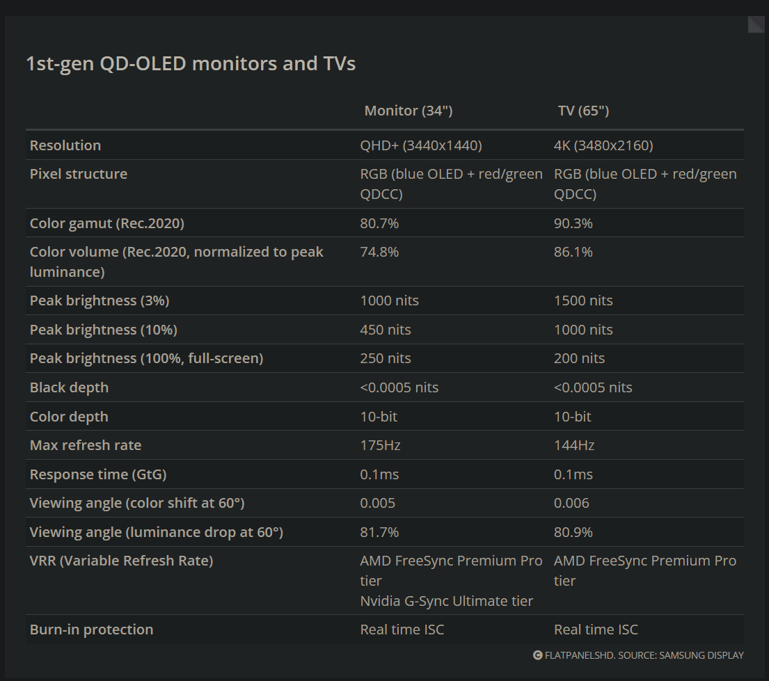

Ein 1080p Esports 360Hz Monitor mit QD-OLED für etwa 600-700€ wäre auch mal spannend durch bisher nie dagewesene Bewegungsschärfe ohne BFI. Die bisherigen OLEDs können ihren Riesen-Vorteil in den Schaltzeiten durch Sample&Hold 120Hz bisher auch nur bedingt ausspielen.
Zumindest gibt es ja mit dem Alienware QD OLED 34" 21:9 Monitor einen mit 175hz und die Sony QD OLED TVs haben 144hz
Aber so OLED und E-Sport nunja ... wenn man nun E-Sportler ist dann spielt man ja meist 1 Game und das dann aber exzessiv ... und da würde dann wieder
das Thema Burn Out ne Rolle spielen weil man Monate oder eben gar Jahre lang vorwiegend immer nur das gleiche Game zockt.
