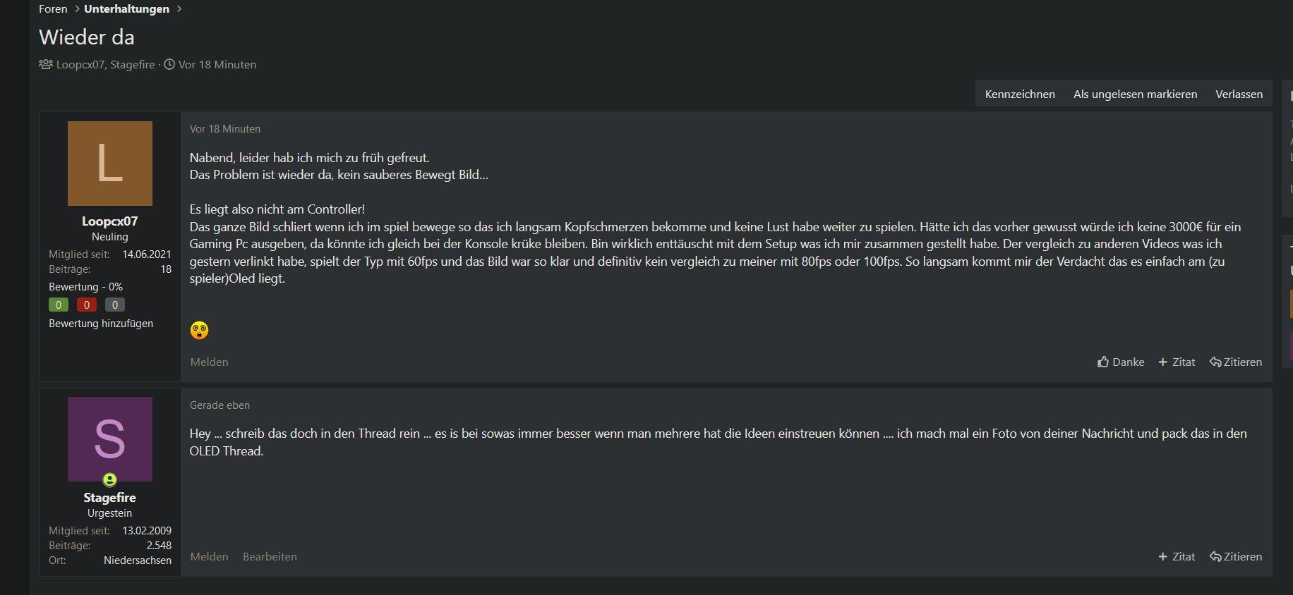

@Stagefire Genau das ist das Problem, bei schnellen Bewegungen kommt das Bild nicht hinterher und es kommt zu Artefakten. Das alles passiert wenn die Fps bei 60-80 liegen, bei 90+ sehe ich keine Artefakten und Bild wirkt sauber. Anscheinend bin ich der einzigste der mit den Problemen zu kämpfen hat.
Mein Verdacht ist halt das es am Oled, Hdmi 2.1, Firmware usw liegen könnte?
Wenn ich mir das Video bei Youtube anschaue liegen wirklich Welten! Der Typ spielt Ac Valhalla in 4k 60fps und das bewegt bild sieht einfach knacken scharf aus! So sieht es bei mir mit 120fps nicht mal aus 😅
Ich bezweilfel das wenn es solche Artefakte wie man sie auf den Bildern sieht sie vom OLED ansich kommen .. eher vom Kabel was die Benötigte Bandbreite nich liefern kann wobei
man dann glaub ich eher Bildausfälle also Komplette schwarz Bilder hat und weniger solche Block Artefakte.
Es ist auch seltsam das du die Artefakte nur bei 60-80 FPS siehst und bei 90 FPS wieder alles ok ist ... es geht also nur um einen bestimmten FPS Bereich der dir Probleme macht.

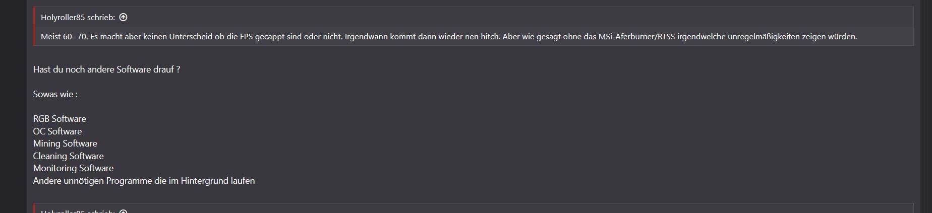

Nutzt du bei diesen Games Reshade ?

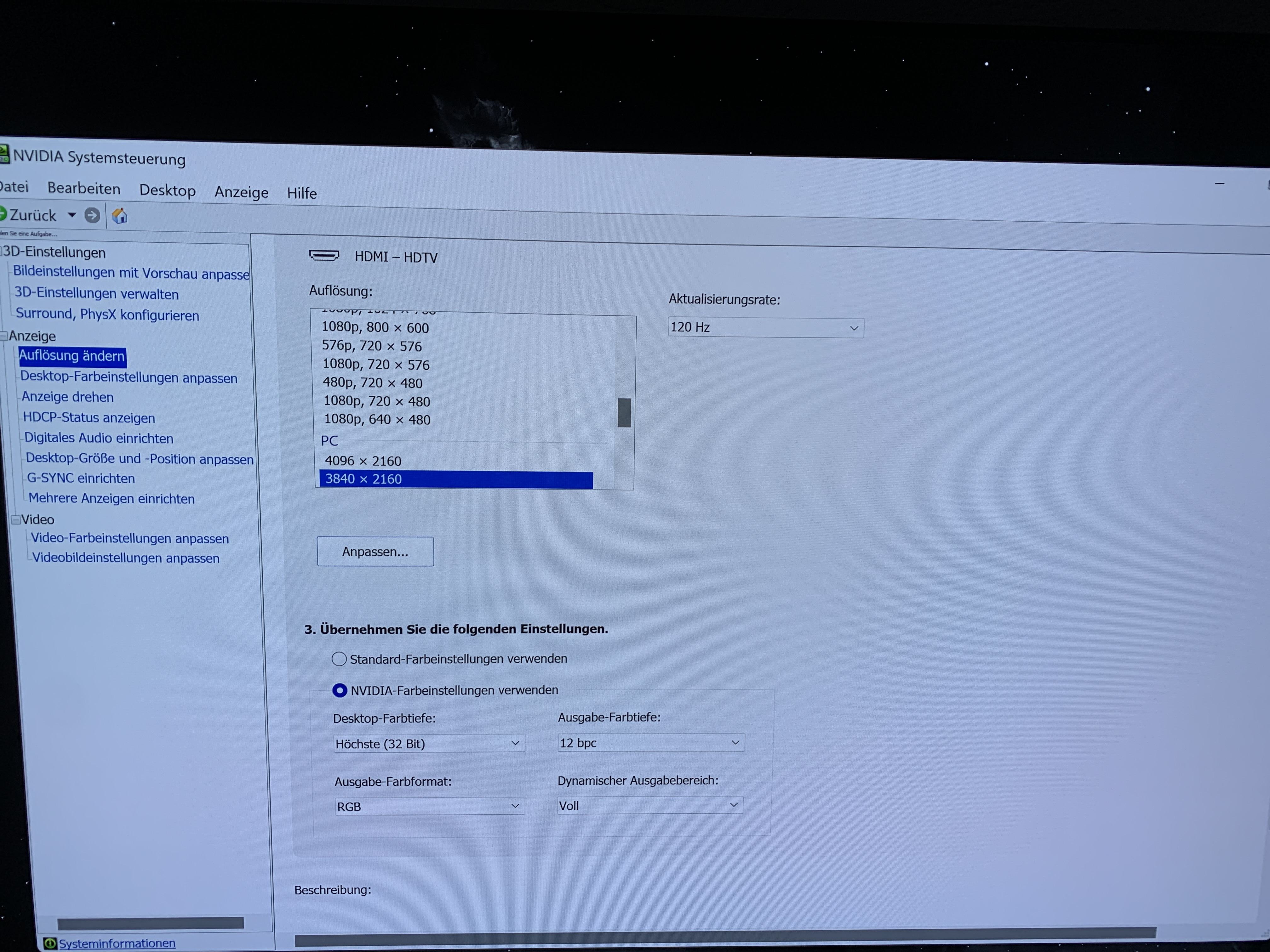

Hast du einen Display Port Adapter bei dir rumliegen ? ( Ein Alter für HDMI 2.0 tut es erstmal auch )
Wenn ja Probier mal den OLED per Display Port anzuschliesen und schau mal ob das dann immernoch so ist.

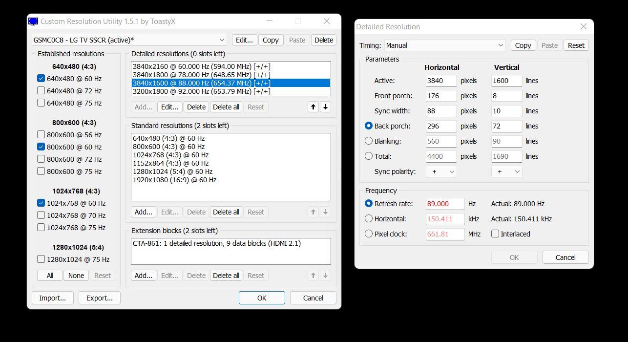

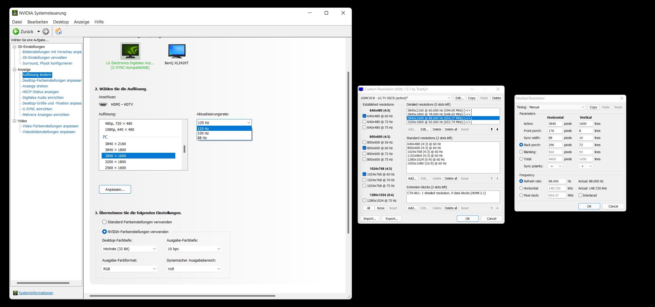

Probier auch mal ne andere Kombo sowas wie :
4K + 60hz + 4:2:2 + 8 Bit
oder
2560 x 1440 + 60hz + 8 Bit + RGB
Sprich .. drossel mal die benötigte Datenrate und schau mal was dann passiert.
Ich hab leider kein Display Port Adaptar hier liegen, ich kann mal die Datenrate mal drossln.
Das Drosseln der Datenrate hat auch nichts bewirkt :(

Es geht nicht um die Nutzung von 120HZ sondern das der Speicher bei AMD Karten (Desktop) dabei auf voller Möhre läuft. Und da sind es anstelle 2-6 Watt halt 30Watt. Mit Tool meine ich CRU
60HZ 120 HZ CRU erkennt bei mir das der Monitor nur 60HZ kann und es lässt nicht zu (egal welche Einstellung unter nativer Auflösung) das ich den Wert auf 120 HZ setzen kann. Aber nur da muss ich ja die Blanking-Lines anpassen. https://www.prad.de/radeon-und-144-hz-loesungen-gegen-hohen-vram-takt/ Evtl. bin ich natürlich auch nur zu Blöd dafür. :rolleyes2:
Ah ok also ein AMD Problem kein OLED Problem
Und CRU erkennt die AMD Treiber nich unter Win 11 ( Die Nvidia Treiber erkennt er zumindest bei mir ) mit dem du einen Uminösen 120hz Fix machst ...
ich nutze zwar CRU aber ich hab da noch nichts von einem 120hz Fix gehört aber ich denke dann mal das es so ein AMD Ding is und daher kenn ich das wohl auch nicht.
Aber ich geb dir Recht .. is doof wenn der VRAM Volle Kanne läuft obwohl man Idle is ... das gabs bei Nvidia mit der 3000er Serie aber auch ne zeitlang ... ab und zu ging dann die
Komplette Karte auf Vollspeed bei allen Mhz und ging da dann auch von 50 Watt Idle ( Dual Monitor ) auf 100 Watt hoch. Haben sie dann irgendwan mit nem Treiber Update behoben.
Jupp ist kein Problem vom LG sondern vom AMD Treiber. Musst nochmal drüberlesen (Blanking-Lines) das ist der Fix, der halt noch nicht bei mir geht. Daher wäre ein Tool zum Ein Klick umschalten 60/120HZ echt fein.
Was ich allerdings habe mit CRU .. ich kann da auch keine Auflösung mit 120hz erstellen .. das war aber schon immer so ...
3840 x 1600 gehen zb nur mit 88 Hz .. im Nvidia Treiber kann ich dann aber dennoch 3840 x 1600 mit 120hz auswählen.
Aber ich schätze mal auch das hast du schon probiert ... also unter 120hz bzw unter 60hz zu gehen und dann geschaut ob
dennoch die 120hz Auflösung da is.
ah okay .. ich hab das nun überflogen .. unten sind die Banking Line Sachen im Text... da hilft dir dann mein Tipp den ich grad schrieb auch nich weiter.
nunja .. eigentlich doch... du erstellst dann halt :
4K + 59hz ( müsste dann ja gehen ) und änderst dann den Wert um 10 und machst nen Treiber restart ... wählst die Auflösung im Treiber und schaust
ob da dann eben 120hz statt 59 stehen.
Eventuell musst du dann die schon im Standart vorhandende 4K + 120hz Auflösung mit CRU rauslöschen überall damit deine reinkommen kann die du dann erstellst.
Da ja 2 mal das gleiche nicht geht.

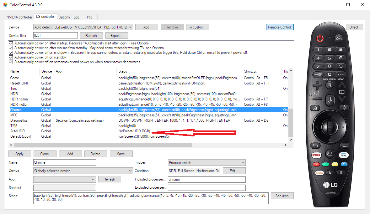

Die neuste Version vom Color Control Tool hat jetzt auch die Option zum Downgrade der Firmware:
Beachtet aber: LG kann den Versionsverlauf nachvollziehen. Egal, ob ihr den TV auf Werkseinstellungen zurücksetzt oder "In-stopped".
Gucken die Techniker darauf, sieht es schlecht aus mit der Garantie. Gibt auch in den seltensten Fällen einen Grund für einen Downgrade.
Von daher sollte das Feature nicht leichtfertig genutzt werden.
Und die Klammern bei "LG" kann man dann doch da lassen... ich musste die allerdings wegmachen als ich Letztens v4.3.0.0 getestet hab.
Auto HDR ... NvPreset ( HDR RGB ) hmm.... Bild ist von der Github Seite nicht von mir :
