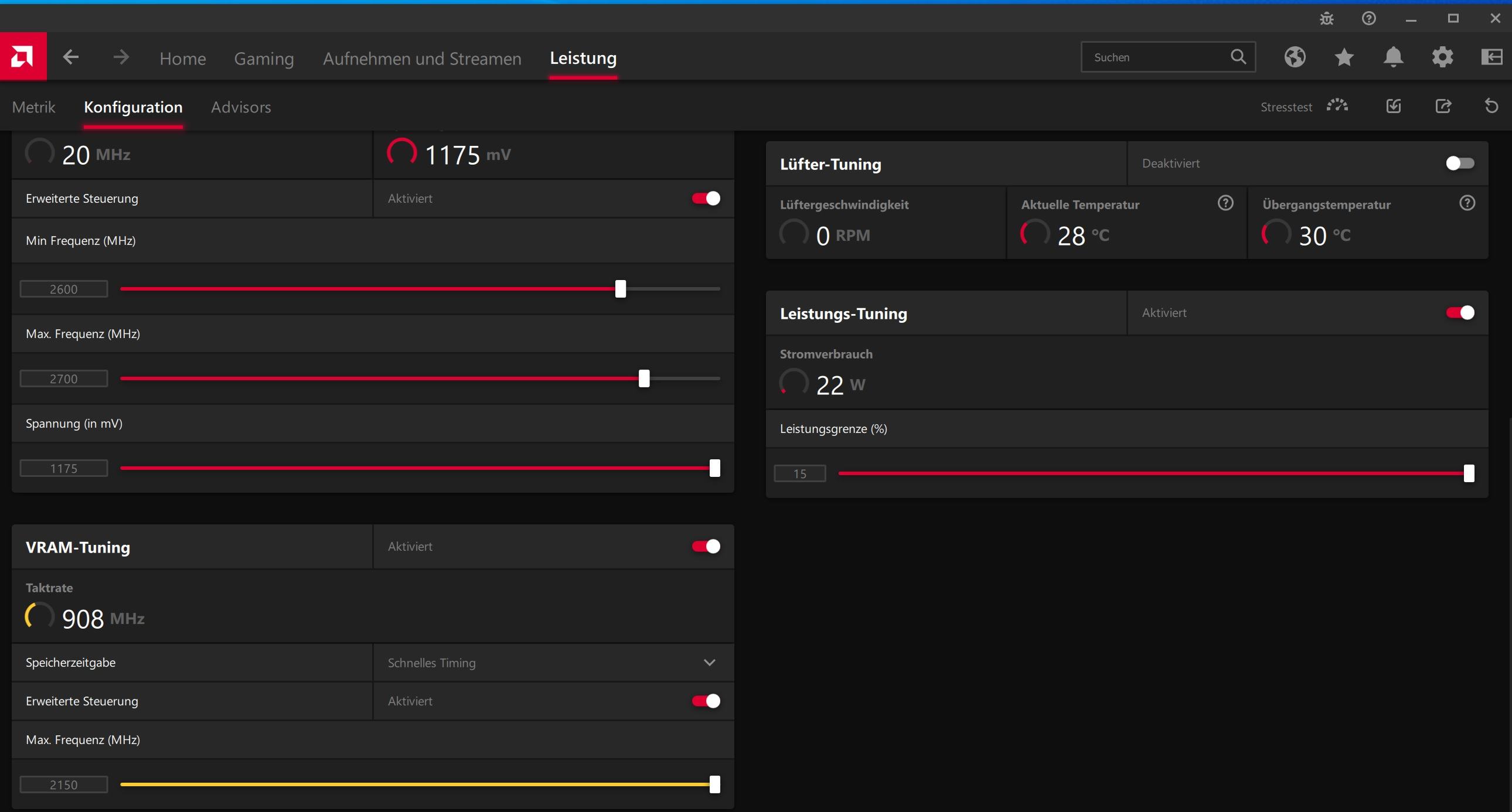

Es geht nicht um die Nutzung von 120HZ sondern das der Speicher bei AMD Karten (Desktop) dabei auf voller Möhre läuft. Und da sind es anstelle 2-6 Watt halt 30Watt. Mit Tool meine ich CRU
60HZ
Mit dem C1 hab ich das Problem nicht bei 120 HZ also das der Speicher hoch taktet.

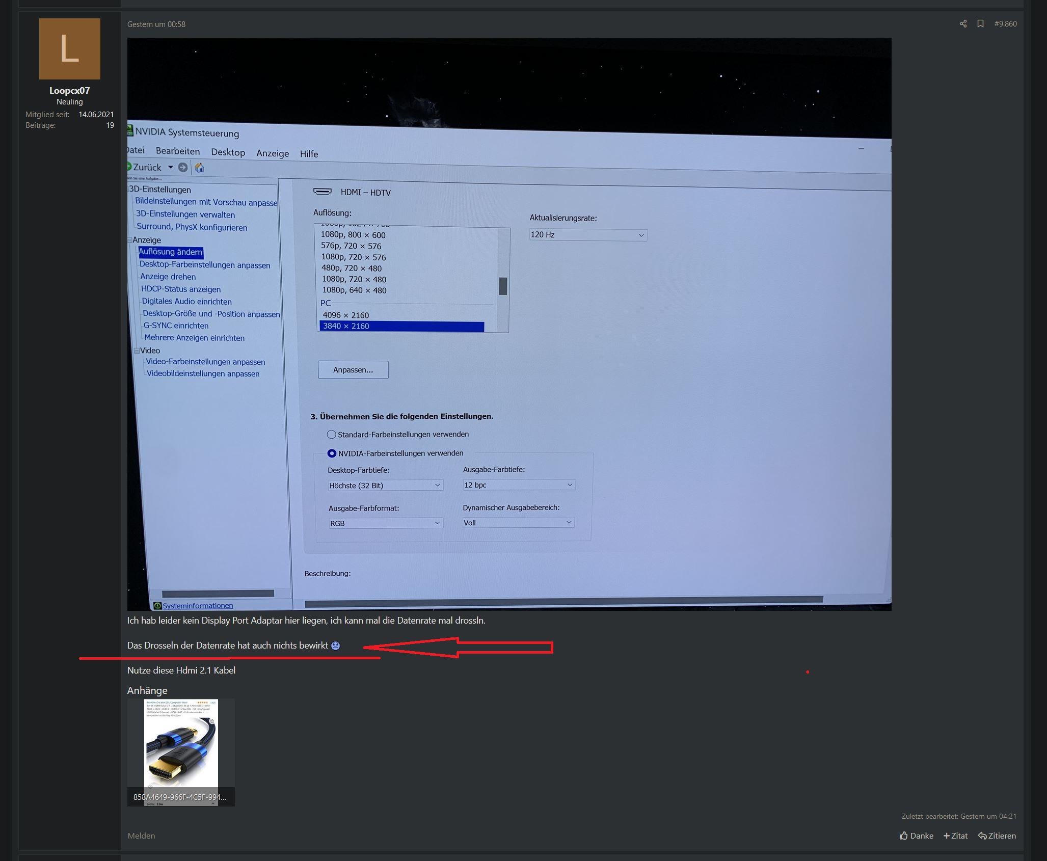

Hat er 120 Hz aktiviert? Oder hat er 60 Hz im Treiber drin?? oder gar 30
Gesagt hatte er dazu glaub ich nix nur im welchen FPS Bereich er die Probleme hat ( zwischen 60 - 80 FPS und ab 90 FPS soll wohl wieder alles gut sein seltsamerweise )..
aber mit der 3080 die er hat sollte er ja 4K + 120hz einstellen können und ich denke mal das er das sicher auch getahn hat.
Und was ich Gestern auf seinen auf Youtube hochgeladenen Videos ( die er nun wieder beide gelöscht hat ) gesehen habe sah mir eher nach Gsync Probs aus ..
so als hätte er da die Falschen Einstellungen gewählt im Nvidia Treiber.

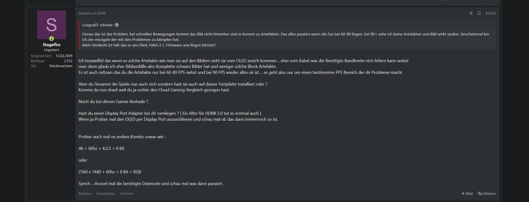

1. Hast du deine GPU Core Clock und VRAM übertaktet ?
Falls ja .. geh mal zurück auf Stock.
2. Falls CPU und RAM übertaktet .. geh da auch mal auf Stock.
3. Wie verhält sich deine Core Clock der GPU bei den Rucklern ? Stabile Mhz bis leichte Schwankungen oder starke Schwankungen ?
4. Wie warm wird deine RTX 3080 beim Zocken wenn die Ruckler kommen ? ( GPU Temp .. auch Hot Spot Temperatur und Memory Junction Temperatur bitte )
( kann ja leider nich mehr in deinen Videos nachsehen wie deine GPU Temp war weil du sie ja gelöscht hast .. da hattest du ja Afterburner mit laufen )
5. Sind die Games die Ruckeln auf einer SSD ? .. Wenn ja .. schaumal nach den S.M.A.R.T Werten dieser Platte bzw was bei "Drive Remaining Life" steht.
6. Und lass auch mal "HWInfo" mitlaufen während du zockst und die Ruckler auftauchen und pack uns mal ein Screen davon hier rein wenn dein Testlauf abgeschlossen ist.

Auf einem Bild hatte ich gesehen das du 12bit aktiv hast geh Mal auf 10bit runter
