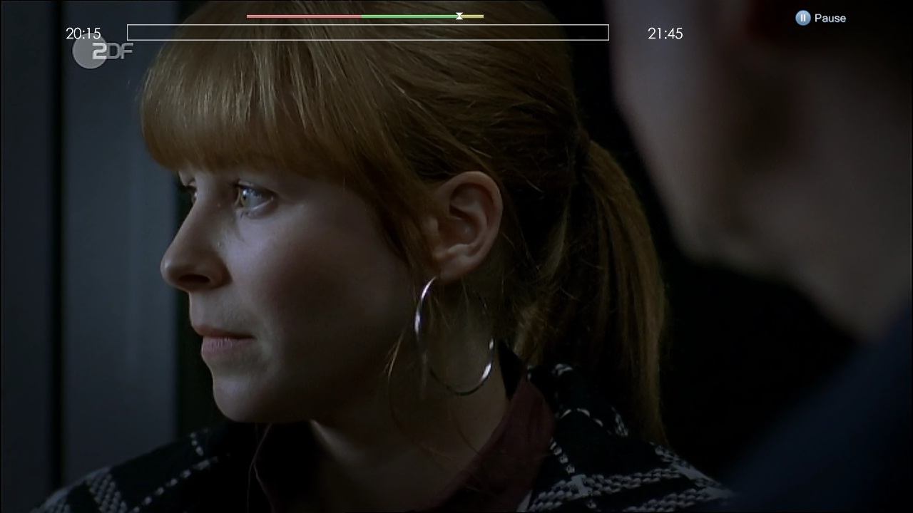

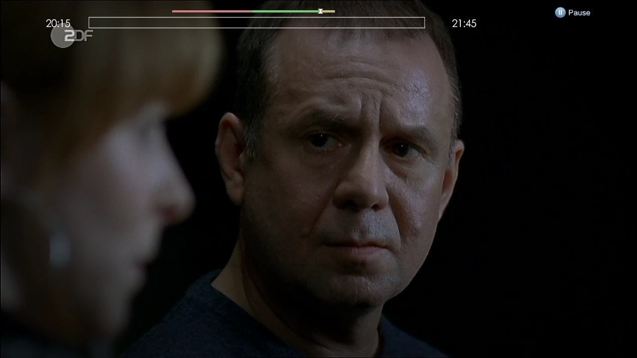

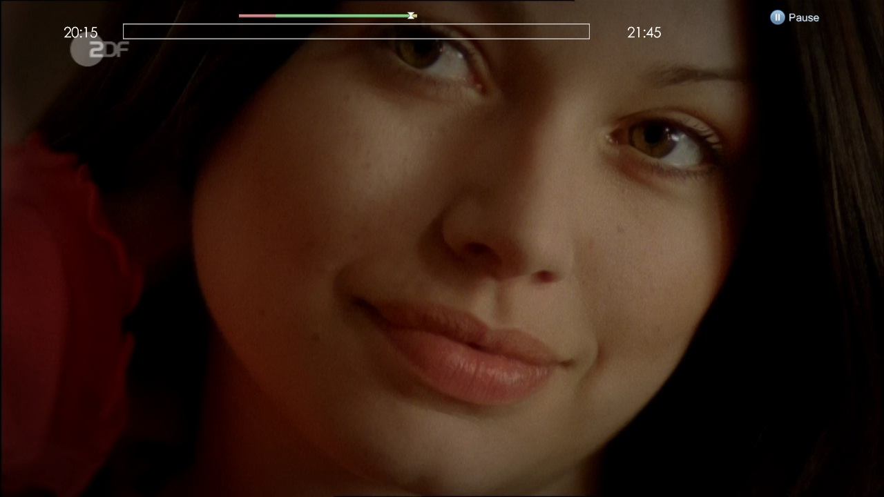

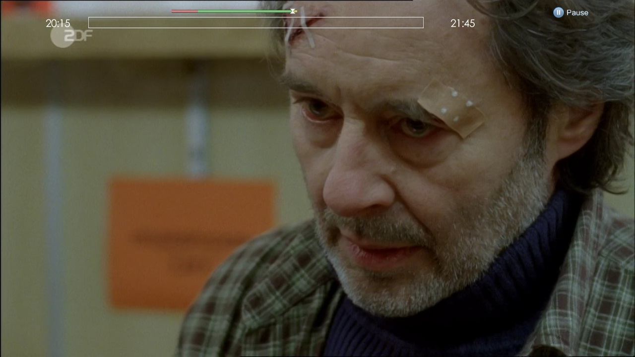

Ich habe momentan das Avisynth ganz aus und habe ein Klasse Bild (siehe Anhang). Oder? Und Fussball gucken macht extrem Spaß. Mein Quad ist gerade mal 10% ausgelastet. Ich nutze aber schon FFDShow als Postprozess-

deine bildquali ist ganz ok, mehr aber auch nicht ;)
@ raute
Sonst soweit man das beurteilen kann ganz nice, evtl. den Schärfeslider im NV Treiber noch ein bisschen nach rechts für etwas mehr Brillianz, eben soweit dass keine chromatischen Aberrationen auftreten :fresse:
