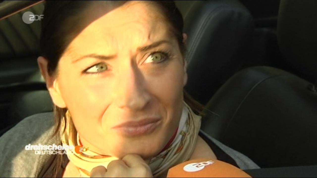

hier mal ein Bild von gerade eben im Anhang

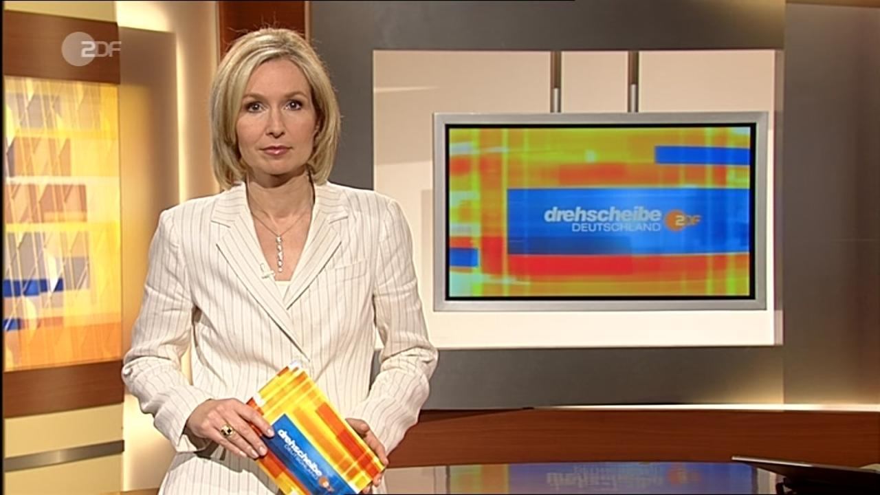

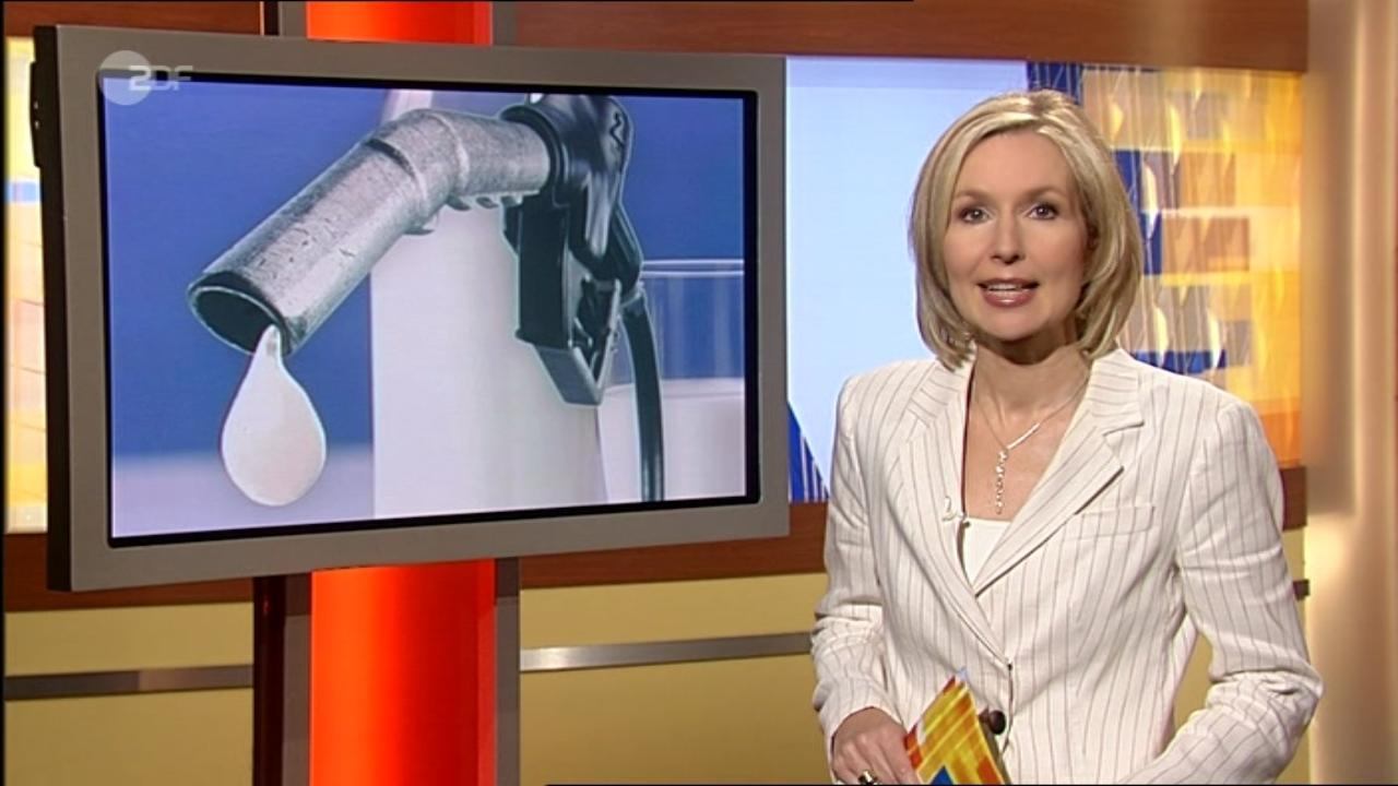

und hier nochmal zwei.
das erste bild ist per postprozessing auf 720p resized + yadif (post oben drüber)
diese beiden hier sind ohne postprozessing, also von der Graka gescalt
