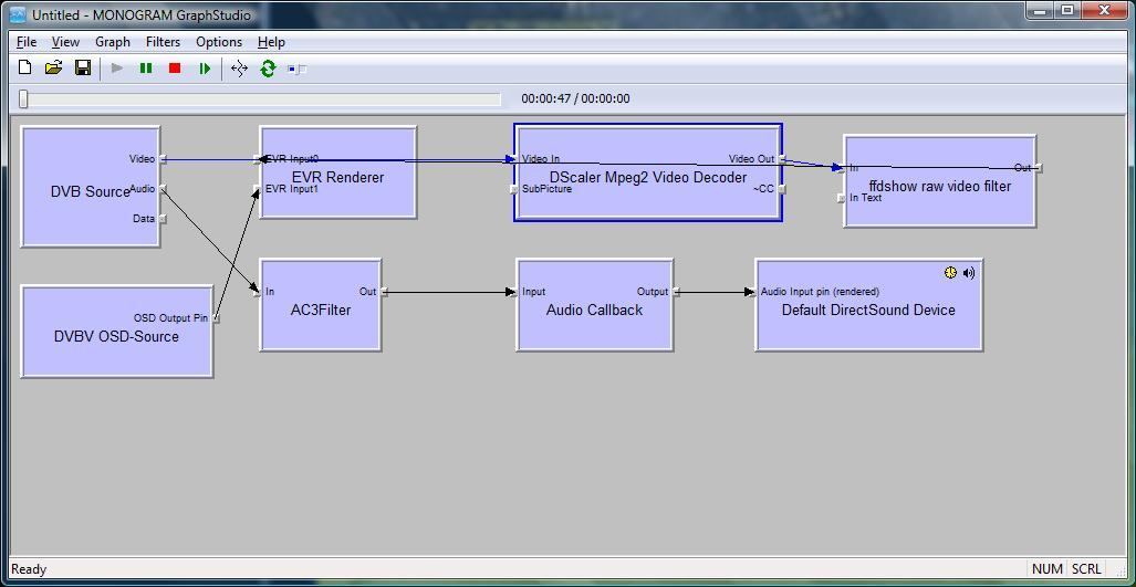

Ääähh Moment.....
Mpeg2 decoder: PDVD9
Video Renderer: EVR (experimental)
Postprozessing: FFDShow ->mit deinen genannten Einstellungen
hier noch ein Screen vom GraphStudio
Mit dem VMR hab ich komischerweise ein Bild... Liegt es da am EVR? Bin da noch nicht so der Profi....
Dann mach folgendes (hab ich von mcgene gelernt:wink:):
FFDShow-->Output-->Für Nvidia zusätzlich Haken setzen bei YUV2, für ATI bei NV12.
Dann geht auch der EVR

Hier mein Graphstudio Screen... ist der in ordnung?
hast du die sender nun so sortiert bekommen wie du wolltest? ;)
der screen schaut korrekt aus.
