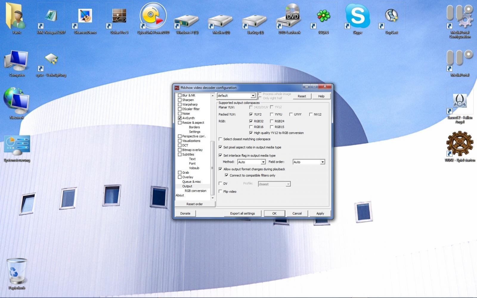

@raute4ever: das habe ich natürlich probiert. aber wo ich "set interlace flag " setzen soll ist mir ein rätsel ;)

Du musst den Haken bei "Interlacing-Flag im Ausgabe-Medien Typ" setzen... So heißt es bei mir....
FFDshow-Konfiguration-->Output-->Set Interlace Flag in output media type

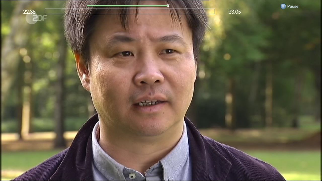

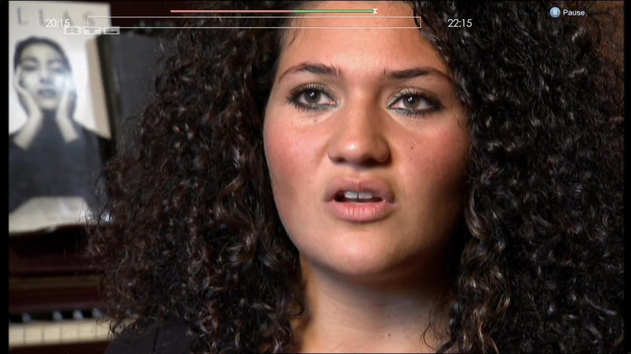

Habe gestern mein System mit W7 und der MP 1.1.0 Beta neu aufgesetzt. Funktioniert bis jetzt tadellos und deutlichst flotter als unter Vista. Habe auch mal ein paar Screens von Live-TV auf die schnelle gemacht. Kommentare, Kritik erwünscht:d

@raute4ever
Bilder sehen sehr gut aus, ganz besonders das Erste (ZDF).
Mal so nebenbei, was stellt das lange leere weisse Rechteck oben im Bild dar? Sollte da ein Titel stehen?
Darüber ist dann eine grüne, teilweise am Anfang rote Linie mit einem Schieber. Was stellt dies dar?
