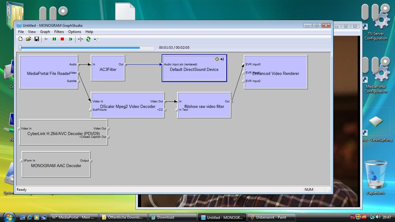

So, ich habe jetzt den Intel Q8200 eingebaut. In MP als TV-Codec den DScaler eingestellt, FFDShow Raw Filter als Postprozessing. Dort läuft per Avisynth das Fluxsmooth-Script. Als Ausgabe für meine ATI den NV 12 Farbraum eingestellt und das Interlace-Flag gesetzt um es der Graka zu übergeben. Die deinterlaced per VA Deinterlacing (sieht zumindest so aus) und resized auf 720p. Damit habe ich eine CPU-Auslastung von ~50 % und ein prima Bild, deutlich besser als ohne Postprozessing und ganz wichtig OHNE MICRORUCKLER. Mit dem PowerDVD Codec + FFDShow hats Ruckler.

Würdest du uns davon ein Bild mit Graphedit machen?
Das würde ich gern, nur funktioniert Graphedit und Graphstudio bei mir mit MP nicht. Das würde mich selbst unheimlich interessieren, was da wirklich abgeht. Wenn ich einzelne Files auswähle geht das Prog, aber connect to remote --> dann Auswahl--> nix passiert.
Wenn einer weiß wie ich`s machen soll, dann mach ichs
Unter Vista? Dazu muss die proppage .dll im System registriert sein.
Die gibts in einem MS SDK. Teilweise findet man die .dll auch einzeln zum download, allerdings muss man darauf achten auch die richtige (für vista eben) zu erwischen.
Sollte dir das zu kompliziert sein schickste mir ne PN.
SO graphedit-Bild. Sieht aus wie es soll!

edit, kannst du mal ein ein graphedit bild machen, wenn du den powerdvd codec verwendest? bei mir hat das ganz komisch ausgesehen, hatte da in der oberen reihe 3 ffdshow instanzen mit 001 002 003 oder so am ende, wenn ich mich recht erinnere. muss mal nen screen machen.
Ja sieht richtig aus.
Nur was macht der Cyberlink da?

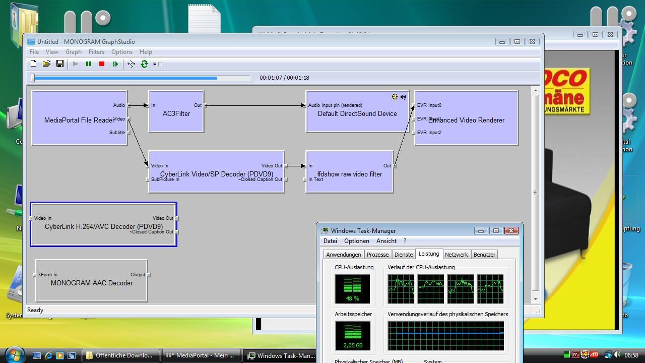

Den hab ich in MP als h.264-Codec eingestellt, genauso wie den Monogam AAC darunter (für AAC natürlich):)
na ja, der e5200 packt halt das flux net, aber wenn Du es genauso machst wie ich und nur das Seesaw nimmst wird es gehen bei guter Quali. Anbei der Graph mit PowerDVD9, sieht bei mir genauso aus.
