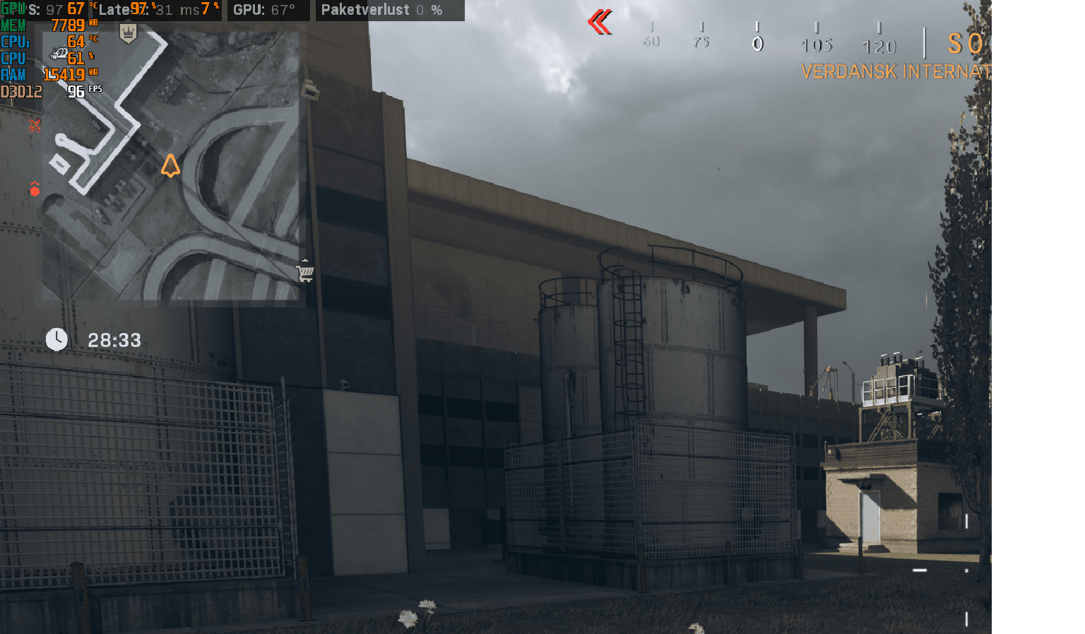

habe die Tage meinen PC aufgestockt mit nem neuen Bildschirm und einer Grafikkarte. Komme bei maximalen Settings in Warzone (als Beispiel) auf 100 FPS im Schnitt - klar je nachdem wo ich unterwegs bin sind es mal mehr mal weniger...
Meine Grafikkarte ist auf jeden Fall nicht voll ausgelastet und sowie ich es empfinde noch "Luft nach oben". Ich denke meine CPU kommt auch soweit noch gut mit. Ich denke das Problem liegt bei meinem Ram der dann doch eher an seine Grenzen kommt?
Ich bin auf jeden Fall kein Experte und wollte mal nachfragen, ob es tatsächlich daran liegen könnte und ob die Komponente mal nen Upgrade braucht oder wie ihr das eventuell einschätzen würdet. Vielleicht ist es auch die alte CPU... bin auf eure Antworten gespannt.

Ist der Screenshot mit vollen Details oder low?
Wie ist die GPU-Auslastung bei max. Grafiksettings über längere Zeit? Bleibt die nahe 100%?
@RaceOwl Die schwankt ist dann oft wieder bei 70 mal 80 mal 65 % also nie eher weniger bei 100 % je nachdem wohin ich halt schaue... und das ist mit vollen Details!

Aber sicher dass die CPU am Ende ist, wenn sie nur 60 % ausgelastet ist? Oder versteh ich die RTSS Anzeige falsch?
Und von OC hab ich halt absolut 0 Ahnung... wenn das simpel ist?
Dann bist du im CPU Limit. Der RAM spielt da auch mit rein. Beides zusammen bremst die GPU dann wohl ziemlich aus.
Overclocking von CPU und ggf. RAM könnte etwas helfen, ansonsten entweder damit leben oder upgraden 😉
Schau dir mal die Auslastung der einzelnen CPU Cores an. Ich geh davon aus, dass einige bei voller oder nahezu voller Auslastung arbeiten.
Kaum ein aktuelles Spiel (keines?) nutzt alle Cores/Threads voll, daher kann man auch mit einer Gesamtauslastung unter 100% im CPU-Limit sein.

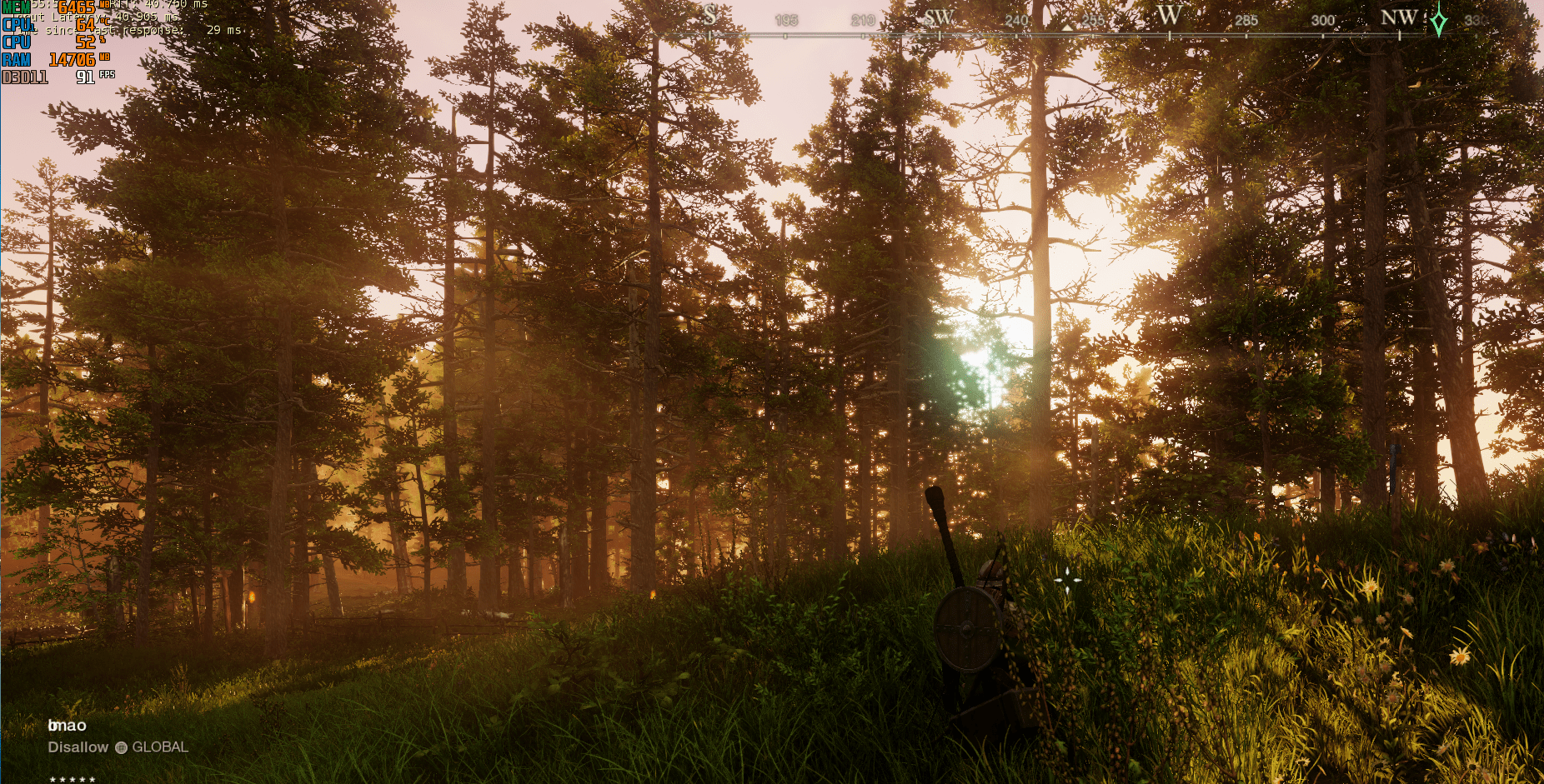

Hab als Beispiel nochmal New World reingepackt auf den höchsten Settings, da kommt dann die Grafikkarte auch an die 100% Leistung ran!
