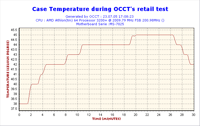

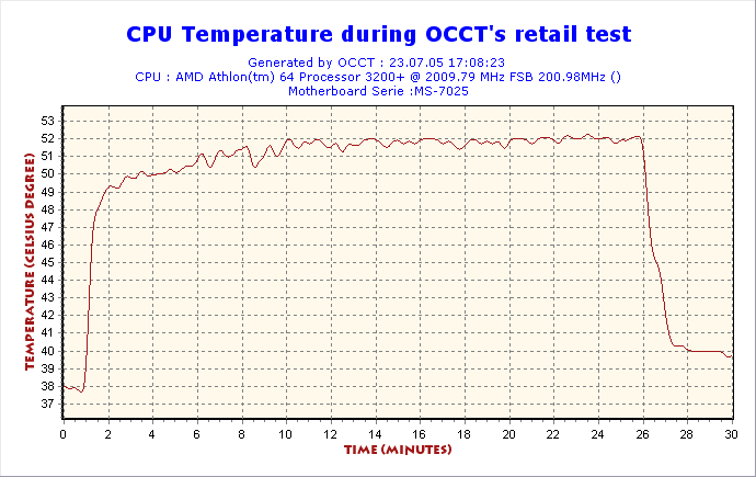

So 26°-27° C
Der anhang könnte euch auch interessieren
bei der Zimmer temp hast Du schon gute Werte für eine Lukü...
wie hast Du die CPU und Case temps ermittelt, bzw mit welchem programm? Der anhang ist interessant :d
Ja steht doch aufm bild drauf, OCCT heißt das Programm
