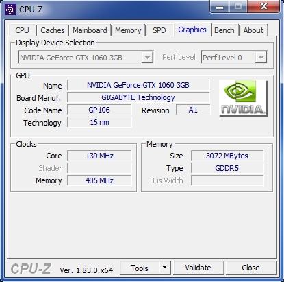

Hallo zusammen,
hab mir vor kurzen die Garfikkarte Gigabyte GeForce GTX 1060 Windforce OC 3G geholt, und hab ein Core ergebnis bei CPU-Z 139 MHz. Einer meinte die MHz sind viel zu niedrig die müssten viel höher sein. Ich kann aber PUBG oder Warframe auf hoch Spielen. Ich selber kenne mich da nicht aus, wäre echt super nett, wenn einer von euch sich mal die Ergebnise anschauen könnten, und mir sagen ob da Irgendwas nicht stimmt. Schon mal Danke im Voraus.

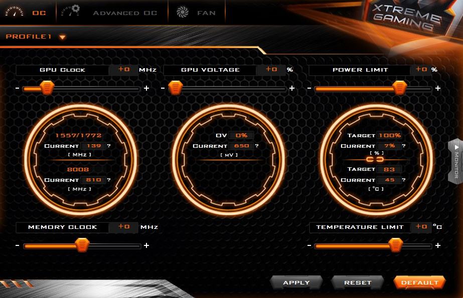

Hier ein Bild von der XTREME GAMING ENGINE Software:

CPU-Z zeigt in der Power State Einstellung nur den Idle Takt an, die Gigabyte Software zeigt den Basis und Boost Wert unter Last an.
Die Grafikkarte ist einwandfrei.
Mit deiner Karte ist alles in Ordnung :)
Das CPU-Z Bild beziehungsweise dessen Wert ist lediglich der Idle/Stromsparmodus-Wert, denn wenn eine GPU nichts zu tun hat ist es suboptimal wenn sie mit voller Leistung fährt, denn dies würde die Temperaturen/Geräuschkulisse erhöhen, aber auch die Lebenszeit der Produktes senken - zb würde dadurch die Wärmeleitpaste schneller austrocknen und der verschleiß (Stichwort Elektromigration) beschleunigt.
Wenn du wissen möchtest wie viel MHz auf dem Chip anliegen währen er auch Hochtouren läuft, solltest du das Programm GPU-Z nutzen, im Reiter Sensors kann du währen du spielst das Programm im Hintergrund laufen lassen und danach im jeweiligen Punkt den Minimum, Durchschnitts und den Maximalen Wert anzeigen lassen.
PS: Im Hauptfenster siehst du mittig rechts ein Fragezeichen, da ist ein kleiner Aufheizbench integriert, wenn dies läuft und du unter Sensors schaust siehst du den Wert der normalerweise im Spiel anliegt.

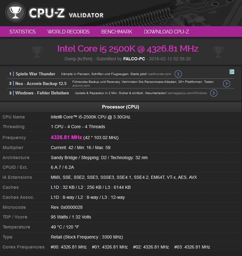

Eine Frage hätte ich noch, und zwar bei der CPU-Z Auflistung hat der CPU in Rosa eine Frequency von 4326.81 und in klammern steht 42* 103.02 MHz. Sind die MHz beid der Frequency zu hoch weil sie in Rosa sind?

Rosa? Kenne ich nicht, mach mal ein Bild davon.
Ich kann jetzt auf die schnelle nur ein Vermutung anstellen, dies könnte ein neues Feature sein mit der aktuellsten Version, das es anzeigt dass die CPU übertaktet wurde beziehungsweise außerhalb vom Hersteller garantierten Wert liegt.
Hier bei der Auflistung Intel Core i5 2500K @ 4326.81 MHz - CPU-Z VALIDATOR ist der Processor CPU Frequency wert in Rosa, ist der Wert zu hoch?, oder warum ist er als einziges in Rosa?
Sollte dir der Link nicht reichen hast du hier noch das Bild:
Hauptsache n OC auf 4.3 GHz machen, n BUS auf 103,2 übertakten aber keine Ahnung vom Rest :fresse:

Nein, sTorm41 hat schon recht, dein OC ist eigentlich ok, ich würde es auch so lassen dann, wenn die Temperaturen der CPU in Ordnung sind ...
3.3GHZ ist normal für deine CPU

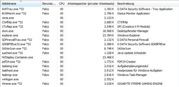

Läuft ein Programm im Hintergrund was dies bewerkstelligen könnte, also unter Windows wo man Übertaktungsprofile anfertigen kann, was selbständig beim automatischen laden des Programms die BIOS Einstellungen beim nächsten Rechner Neustart verändert, zum Beispiel Intel XTU?
Normalerweise wird dies unten rechts beim Desktop angezeigt, klick dick mal durch alle durch.

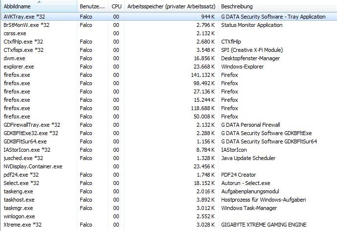

Hi,
die Sachen Laufen bei mir im Hintergrund:
Intel Rapid Storage Technology
GIGABYTE XTREME GAMING ENGINE
Hier noch ein Bild vom Task Manager:
Ps.:
Syrokx ist auf meiner kleinen erlauchten ignorierliste, konnte (musste) den Beitrag dennoch lesen weil er zitiert wurde, keine Ahnung warum er auf der Liste ist aber dies ist offenbar nicht unbegründet das ich ihn ignoriere, solche Leute sind Gift für ein Forum, auf ihn solltest du gar nicht hören, er ist ein toxisches Element hier.

Hallo HLNash,
Gigabyte Extreme Gaming Engine übertaktet eigentlich nur die GK falls OC eingestellt. Finde lt. Deinen Screenshots keine andere SW die Deine CPU auto OC könnte. Vermute, dass im BIOS nach wie vor ein (Auto) OC Feature eingeschalten ist. Solange der Rechner stabil läuft und die Temperaturen im Rahmen sind würde ich das so lassen und als positiven Side Effekt sehen.
