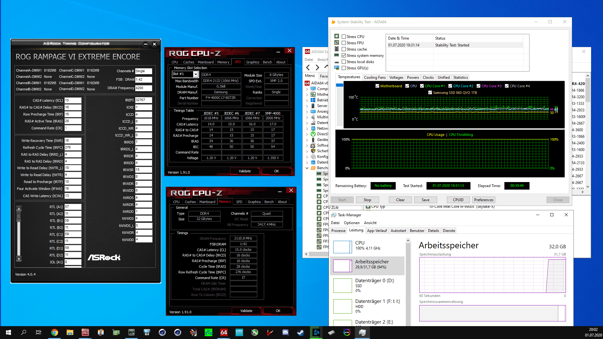

Hier mal ein wenig Stuff.

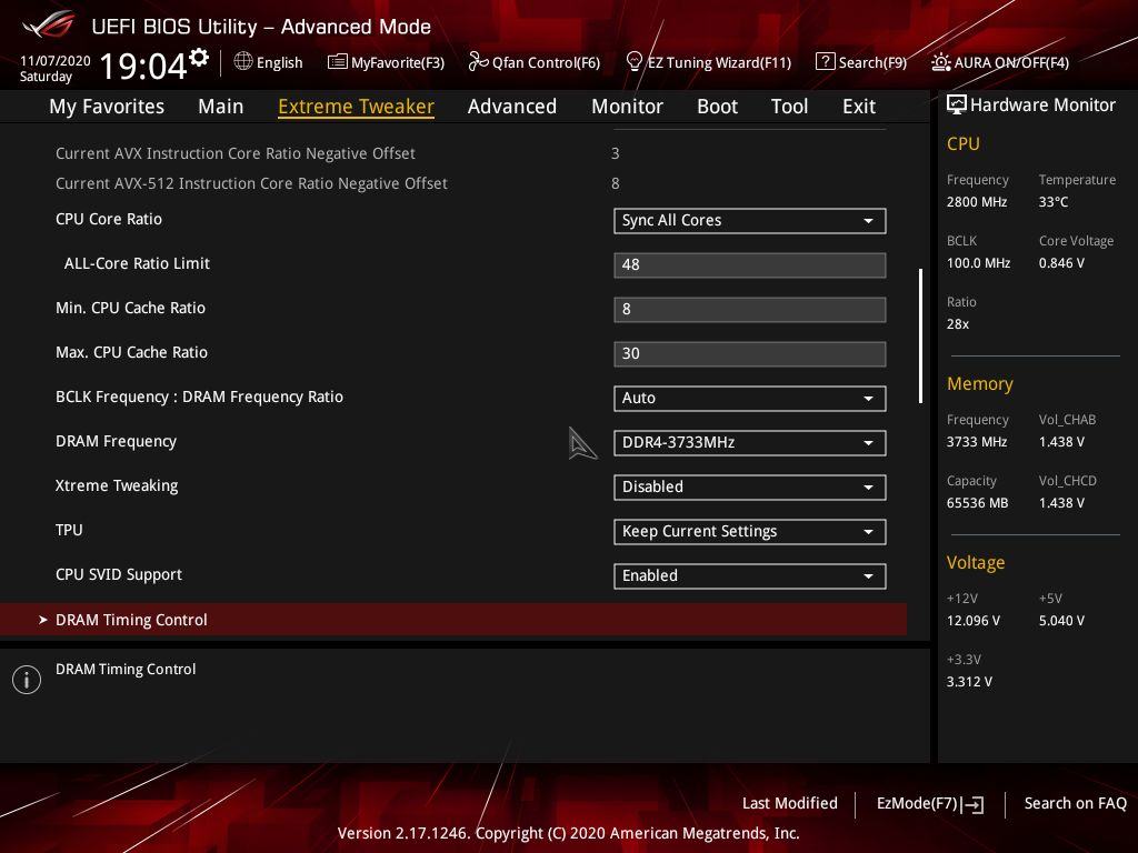

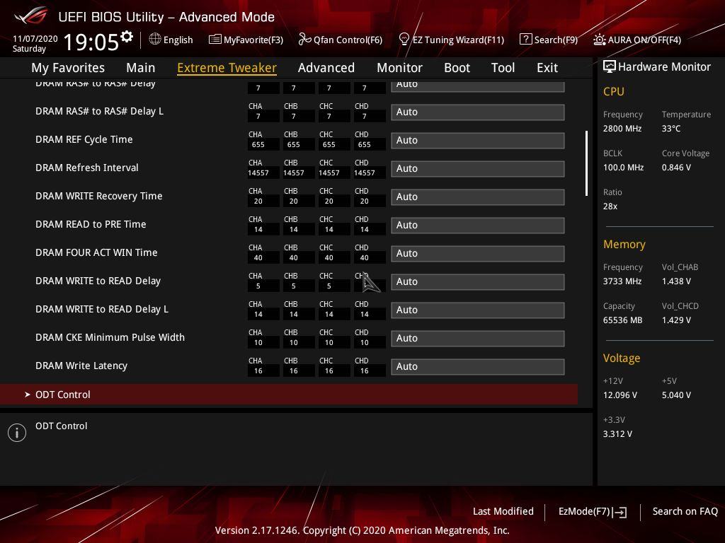

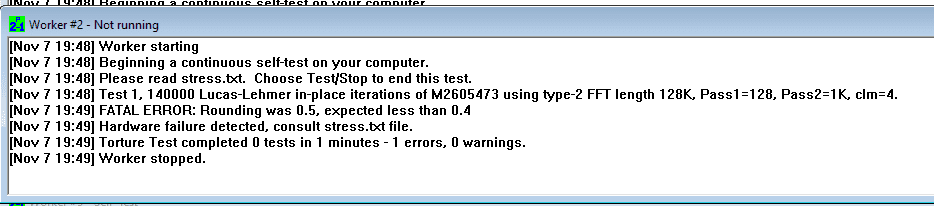

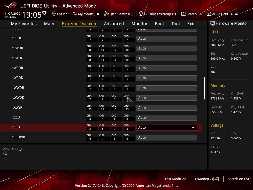

Also, hier nochmal mehr Infos:
Mit 3200Mhz@3.0Ghz Mesh alles Prime95 Stable.
Mit 3200Mhz@3.2Ghz Mesh kommen auch die Fehler.
Ist teste gerade noch weiter.

Leider brachte das auch keinen Erfolg.

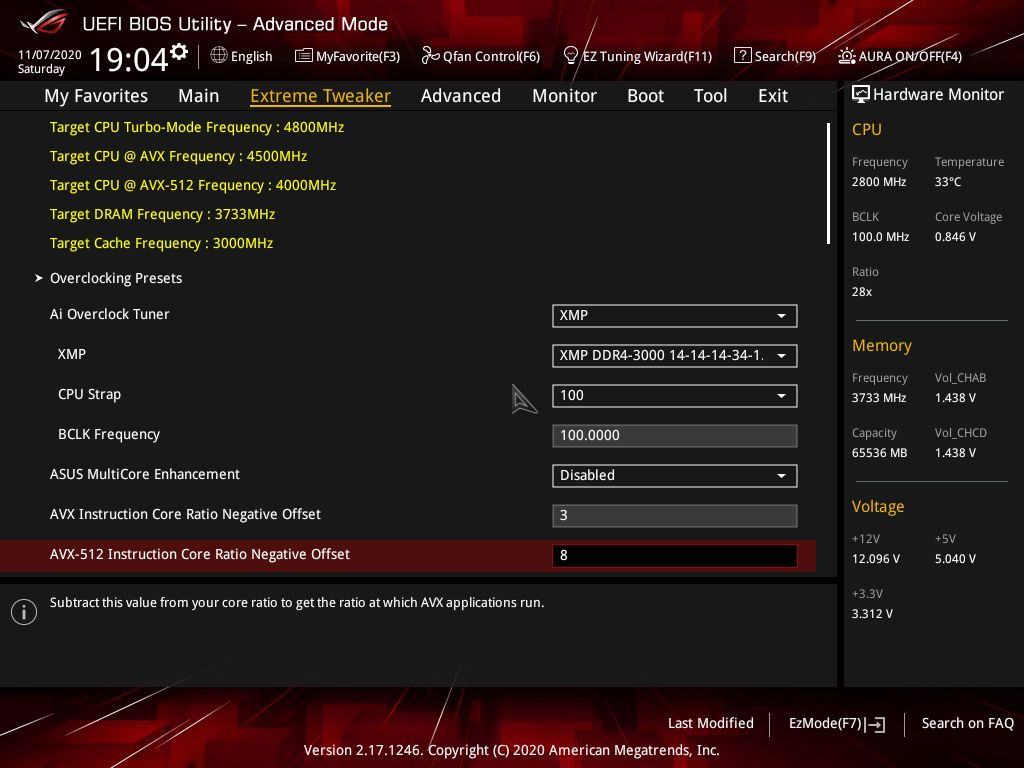

Aus Verzweiflung habe ich jetzt einmal die Defaults geladen und dann nur den RAM auf 3733 gestellt. Damit läuft er bereits 45 Minuten sauber durch.
Vermutlich brauchen die Cores einfach mehr VID?!
Was du beim X299 immer erste machen solltest ist Xmp laden . Speicher und reboot. Danach ins BIOS und Settings einstellen . Ist zwar komisch aber so bekomm ich auf dem Apex nur Stabile Werte hin .
Übertaktet Du per Adaptives ? Oder fester Vcore ? Eventuell auch Mal Stock CPU laden und neu starten. Dann in Hwinfo die Stock Vids aufschreiben . Den nicht jeder Code hat auch die gleiche Vid .
Aktuell habe ich Adaptiv + Turbo Boost Voltage für alle Kerne gleich. Zur Feinjustierung bin ich noch nicht gekommen.

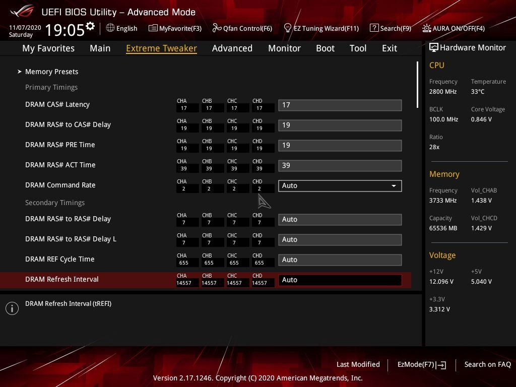

Hast du mal ein paar Screenshots dazu? Bei 4x16GB wird es vermutlich schwierig auf über 3733 zukommen. Vor allem auch mit vernünftigen Timings. Im OC Guide steht auch, dass 3744 das Maximum für einen stabilen Betrieb sind:
  • 1900MHz Ramtakt ist prime/LinX/memtest stable.
  • 2000MHz ist prime/LinX stable, fällt aber in manchen Konfigurationen bei Memtest mit Fehlern durch.
  • 2100MHz bootet gerade noch so ins Windows und läuft durch den "AIDA Cache and Memory Benchmark" - für mehr als schicke CPU-Z Screenshots benötigt man eine perfekt aufeinander abgestimmte Kombination aus IMC, Board und Speicher.

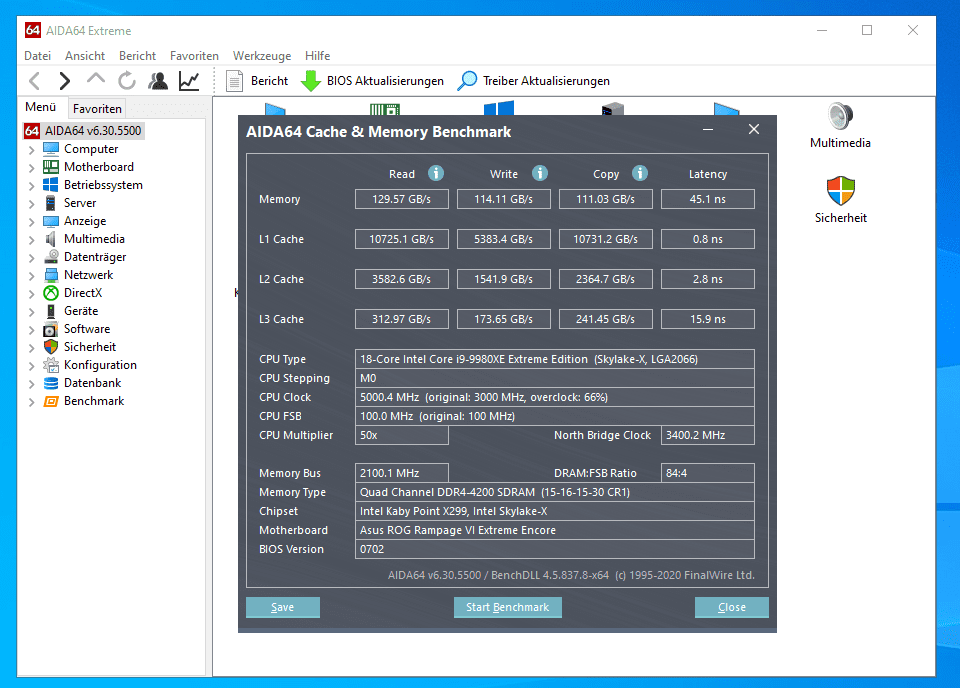

Passt - kommt immer auf die CPU an. Mein 7820X IMC macht mit 4x16GB 3600 tight, oder 3733 lose. 4x8GB laufen 4200.
Also das ist mein Daily Setup. Schon fast vergessen zu posten.
Lief auch auf meinen 9900X wunderbar.
