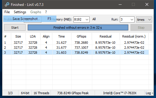

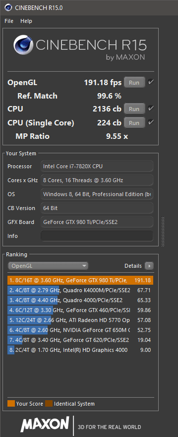

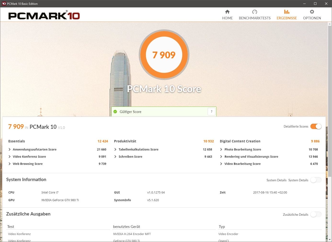

Da ich meine CPU per Core übertakte (siehe mein Beitrag hier), sehe ich natürlich sehr unterschiedliche VIDs. Mein 24/7 Profil taktet auf 5,0 (Core 1+2) 4,8 (Core 3+6) 4,7 (Core 4+5) sowie 4,6 (Core 7+8). Core 7 wir sehr heiß und Core 8 hat eine VID von 1,289 V.
Meine eingestellter Adaptive-Wert ist 1,290 V mit einem Offset von -0,04 V. Nun habe ich ausgeglichene Temps, eine hohe Singlecore-Leistung und eine stabile MT-Power.

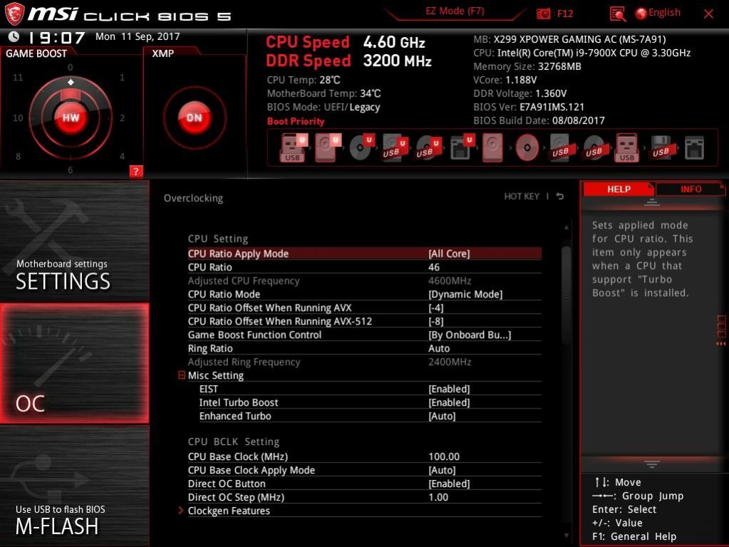

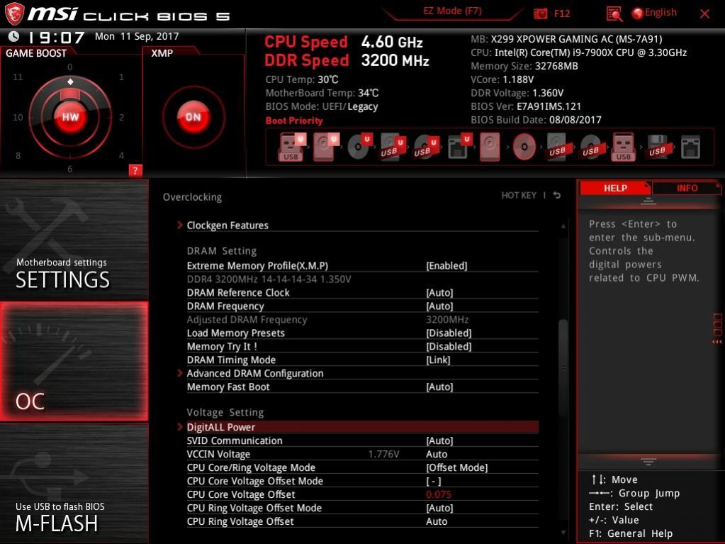

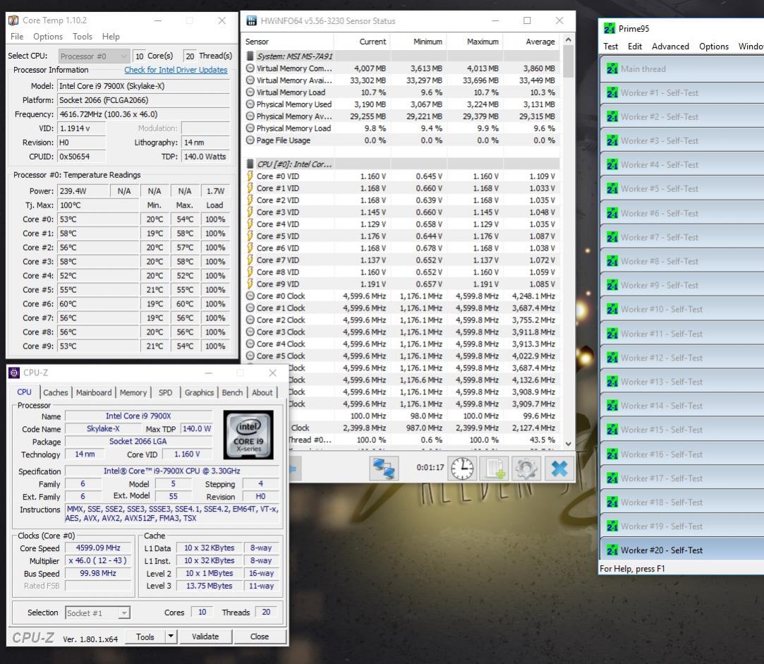

Hi @swdtechnik

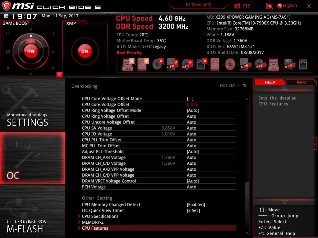

Ich bin auf dem Gebiet noch nicht sooo bewandert und habe ich mich einfach mal fröhlich frisch und frei durchprobiert. Habe auch "nur" Offset genommen. Entweder sind meine werte extrem niedrig oder ich hab Tomaten auf den Augen :confused:
Bisher aber Prime95 (small fft) und Game-Stable (Overwatch, The Division getestet). Die Screenshots sind natürlich heute und nur kurz entstanden. Den Rest habe ich nicht festgehalten. Daher steht da nur was von ~1m 30s
Vielleicht helfen ja mal meine Einstellungen. Muss mal das "Per Core" noch ausprobieren, das sieht interessant aus :)
Nachtrag 2: Ich habe auch das Xpower-Brett

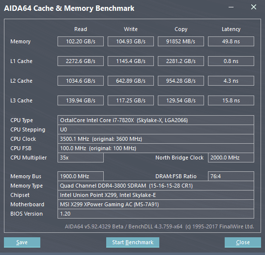

Dank deiner Ausführungen in Punkt 1.9 mal auf die Schnelle, ohne groß zu fummeln @ 1.450Vdimm
Top Ergebnis Werner!
Auch mit einem DDR4-Kit der allerersten Stunde lassen sich spitzen Durchsätze erreichen :bigok:
Ja, die HyperX Predator laufen auf dem Carbon echt easy 3200MHz. :wink:

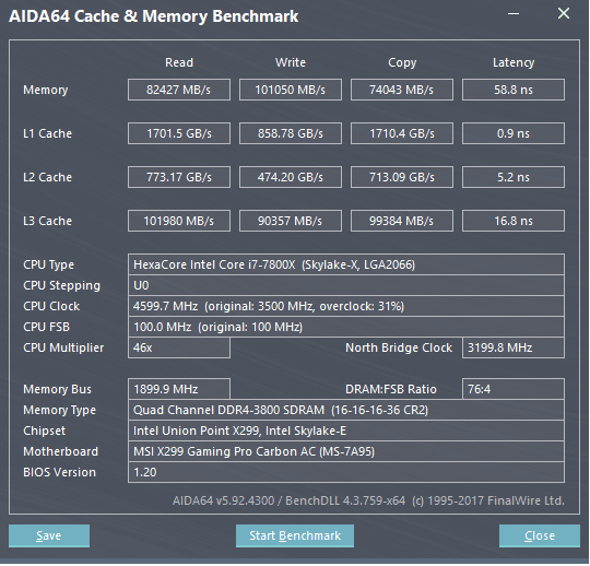

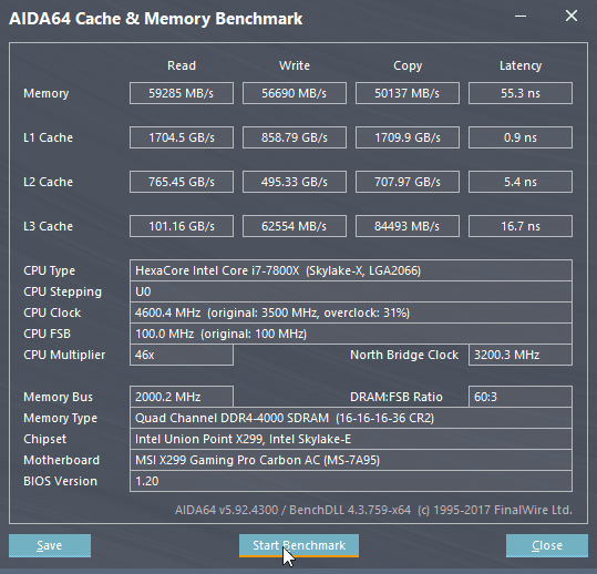

Der Trident Z läuft echt gut. 3800/1900@CL16 mit 1.35V. Mal schauen ob da noch 4000 geht.
Edit: Ja 4000@CL16 mit 1.4V läuft. Aber seltsamerweise geht die Performance nach unten. Jemand ne Erklärung dafür?
2017-09-13 00_03_28-AIDA64 Extreme.png2017-09-13 23_50_01-AIDA64 Cache & Memory Benchmark.png
Rausgeflogene Kanäle, Subtimings @Auto wären mögliche Fehlerquellen
