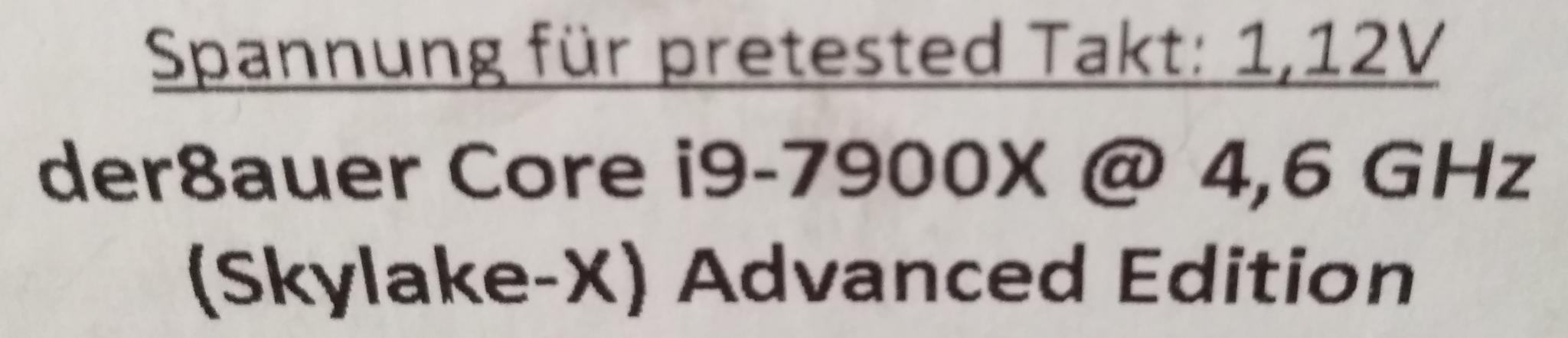

Von der CPU habe ich leider kein Bild gemacht, so schnell wie da die Wärmeleitpaste aus Hamburg drauf war.
Etwas verwundert war ich, dass ich "nur" eine 4,6 Ghz CPU bekommen habe. Die Spannung von 1,12v hierfür empfand ich auf dem ersten Blick sehr niedrig.
Ich weiß jetzt nicht wie die CPUs dort getestet werden bzw. was für eine Kühlung eingesetzt wird, aber anscheinend sind hier aufgrund der hohen Wärmeentwicklung nur niedrige Spannungen vorausgesetzt um höchstwahrscheinlich Reklamationen aus dem Weg zu gehen. Ich konnte die CPU ohne Probleme mit 4,8 Ghz und 1,25v betreiben. Aufgrund des Top-Deckels am Dark Base 900 Gehäuse, gab es jedoch enormen Hitzestau vom 420er Radiator. Erst nachdem ich diesen entfernt habe, sind die Temperaturen bis zu 15° runter gegangen und die CPU ist nicht mehr gedrosselt worden.
Am Ende habe ich die CPU nun bei 4,7 Ghz und 1,20v eingestellt. Bleibt ohne Deckel unter 100° und läuft stabil durch. Ich werde nun den Deckel bei einem CNC Service abgeben, der mir entsprechende Waben für die Abluft realisiert. Muss dann gucken was ich für einen Staubfilter auf der Innenseite verbaue bzw. klebe (Heissklebepistole?).
Vielleicht gibt es hier ja Empfehlungen bzw. Tipps :)
