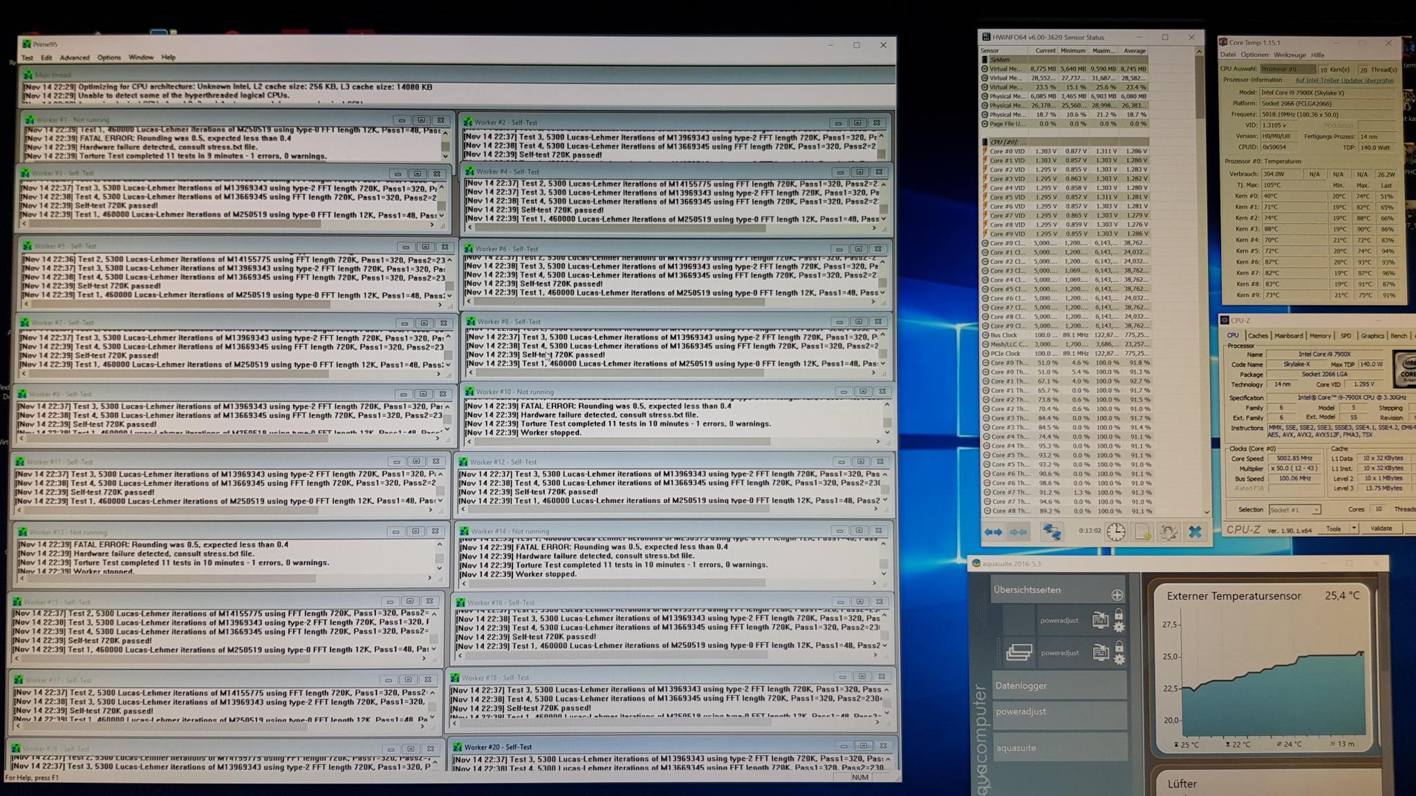

Nabend,
so 5000@1,314-1,322 nach 30 min Prime Temps 80-101 Grad (bissl viel, aber man primelt ja nicht laufend)
hatte gestern mal specific per core probiert(vielleicht laufen die "heißen ja mit etwas weniger VCore), aber die Einstellungen ignoriert er permanent sowohl auf Adaptive als auch bei Übergehen.
Asrock OCF Bios 1.6
Komme nicht weiter :mad: jmd Erfahrung mit specific per Core auf dem OCF? Habe in einigen englischen Threads gelesen, dass die Funktion in gewissen Bios Versionen verbuggt ist. Bzw. soll man die Einstellungen machen und dann auf all Core zurückswitchen (nur dann nimmt er doch die VCore Einstellungen aus dem CPU Reiter)
OT: ist natürlich nicht bei 10 pro Lüfter geblieben, die Swifs waren mir zu Grell, habe Noctua Redux 1300 PWM bestellt, hoffentlich lohnt sich der Invest :lol:

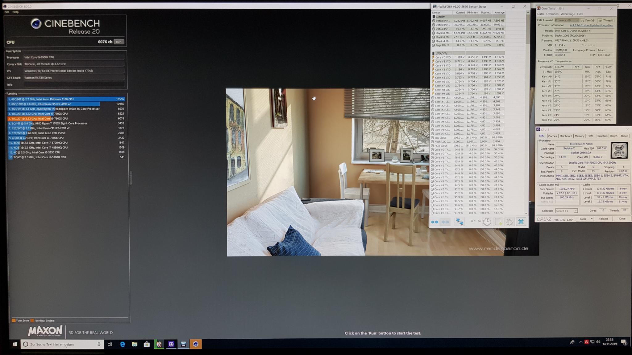

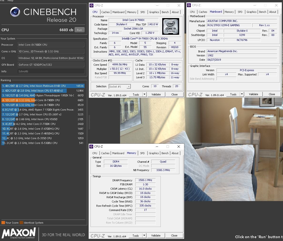

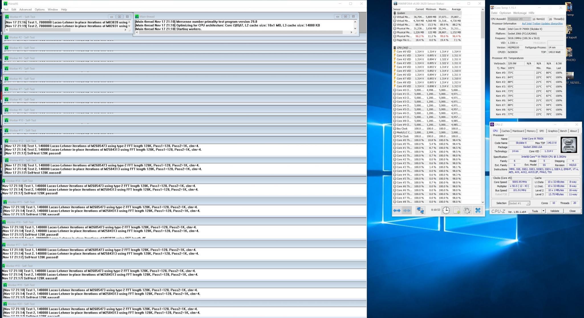

Guten Morgen,
gestern nach dem Redelid natürlich direkt eingebaut und gespielt:
4800 30 min Primeln 1,186-1,193
4800 CB R20

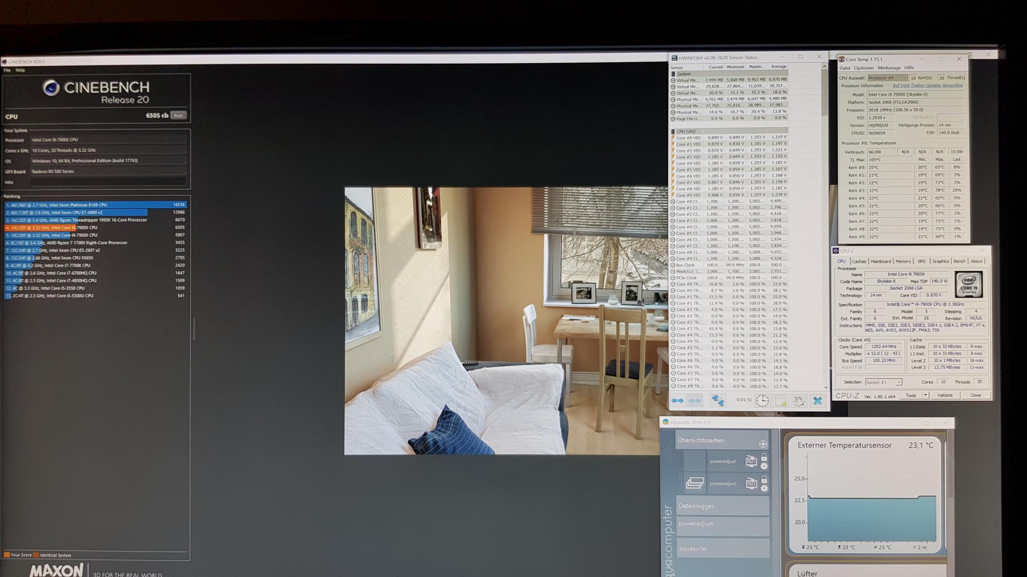

5000 CB R20

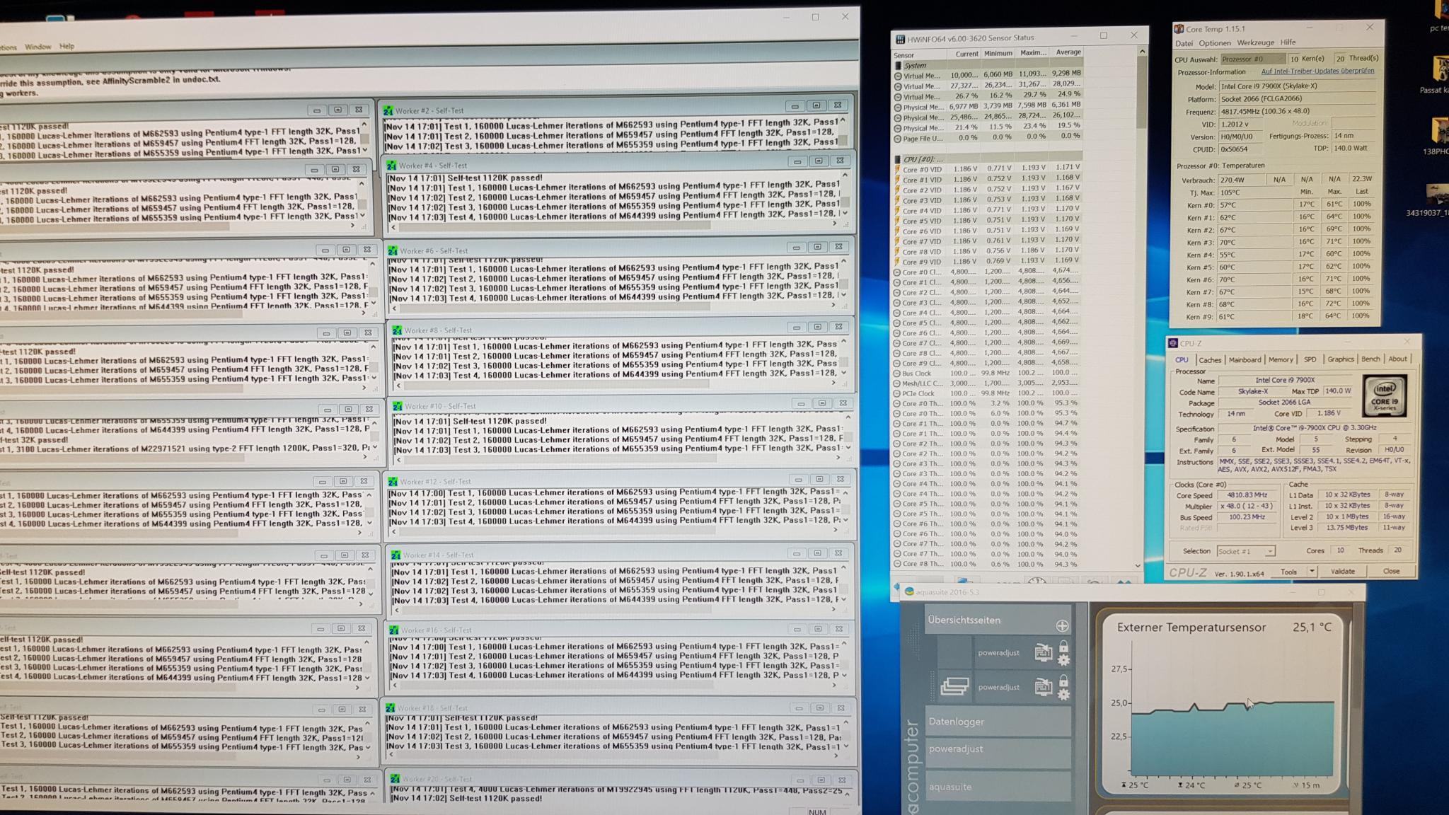

5000 Prime @ 1,311 da steigen nach 10 min Cores aus
was mich hier wundert ist, warum sind die Temps (bis über 90) höher als in CB ?? trotz in local.txt deaktiviertem AVX
