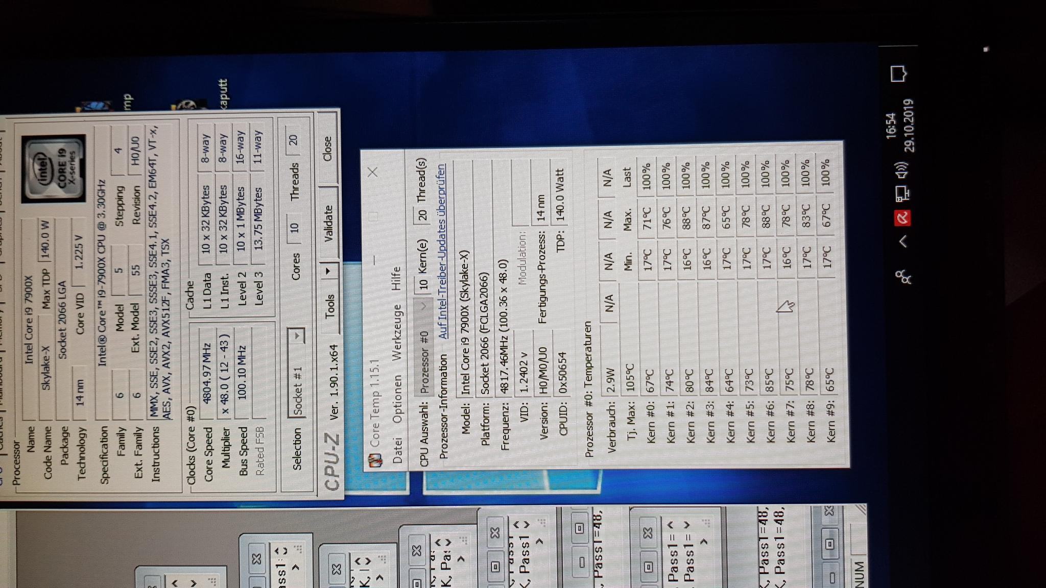

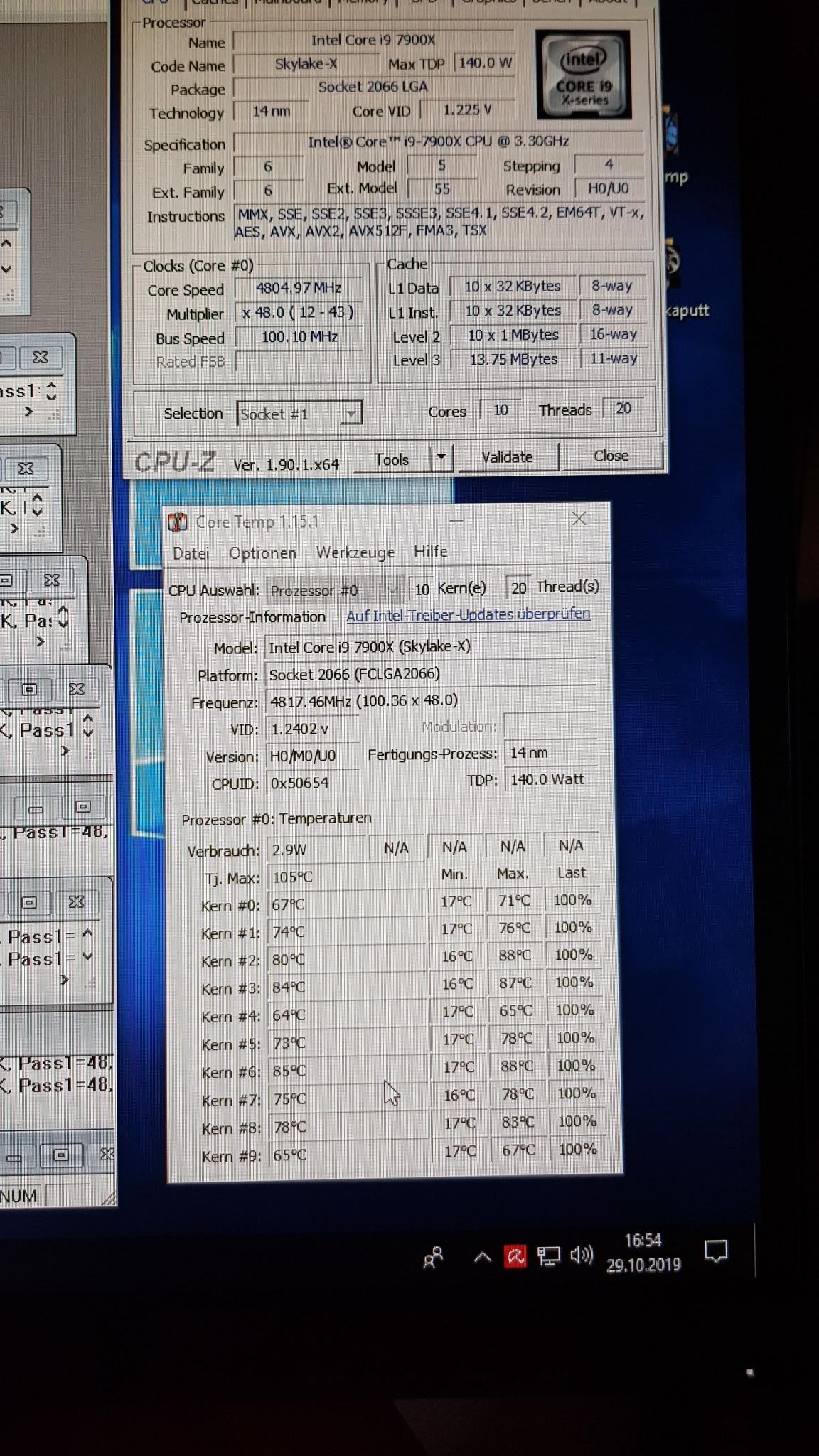

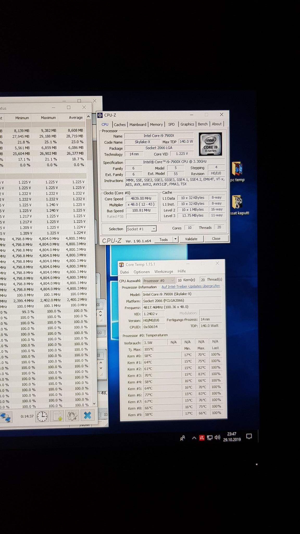

hier mal ein Bild welchen den "sehr gleichmässigen" Anpressdruck des Monoblockes wiederspiegelt (allerdings immer noch mit den 1mm Pads)
und einen Screen der Temps nach erneuter Demontage des Boards und Blockes Delta kühler/heisser Kern 23 Grad
Bin dann wieder auf den HK IV gewechselt woraus 5 Grad weniger CPU Temp resultieren (VRM müssen ja nicht mehr mitgekühlt werden) das Delta liegt jetzt bei 17 Grad
4800 @1,225V Delta liegt jetzt bei 17 Grad
4800 @1,210V Delta liegt jetzt bei 19 Grad
Eins muss ich der CPU lassen: Sie ist seeeehr sparsam :banana: (irgendwie war die Coretemp anzeige mal genauer)
