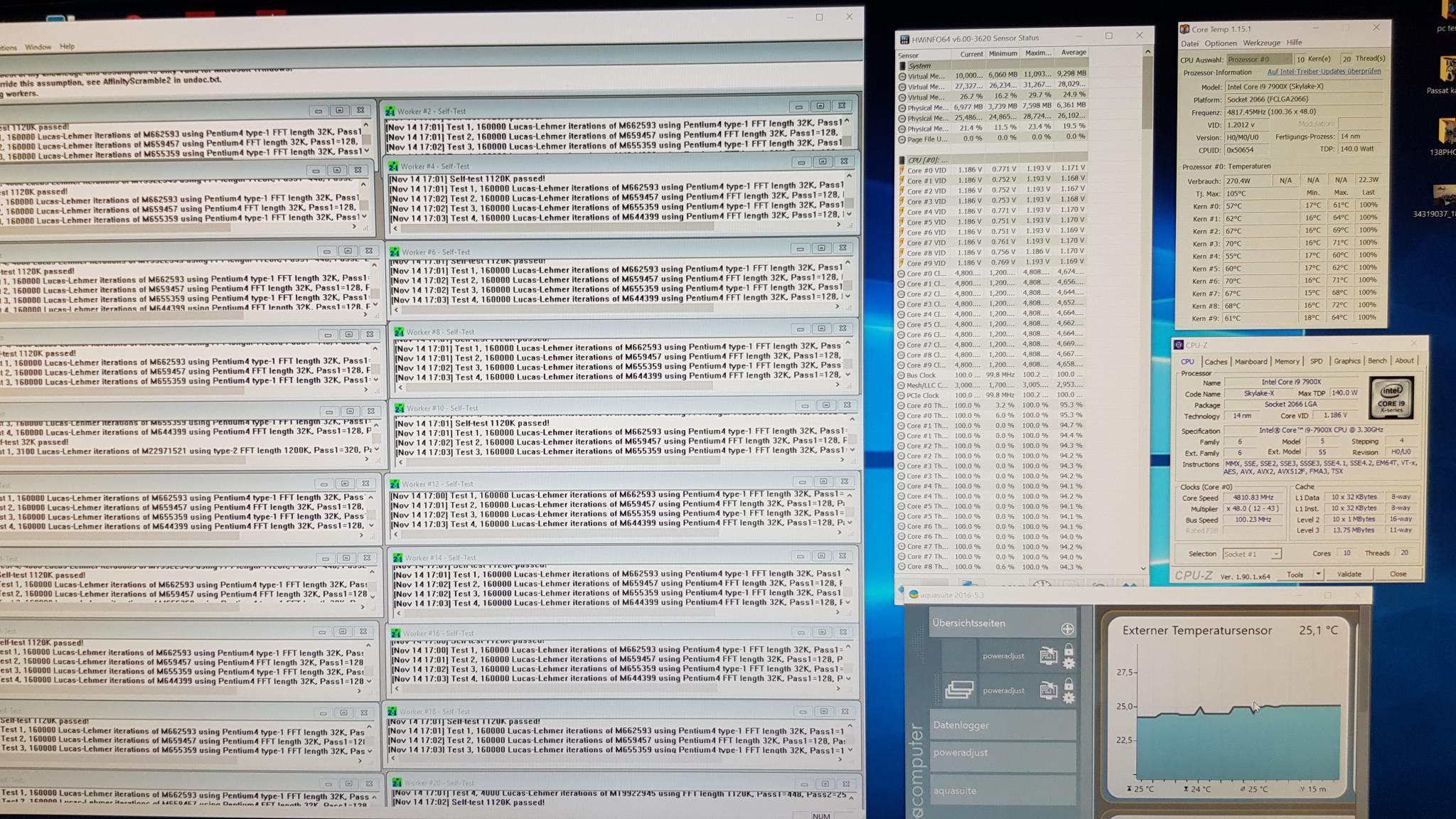

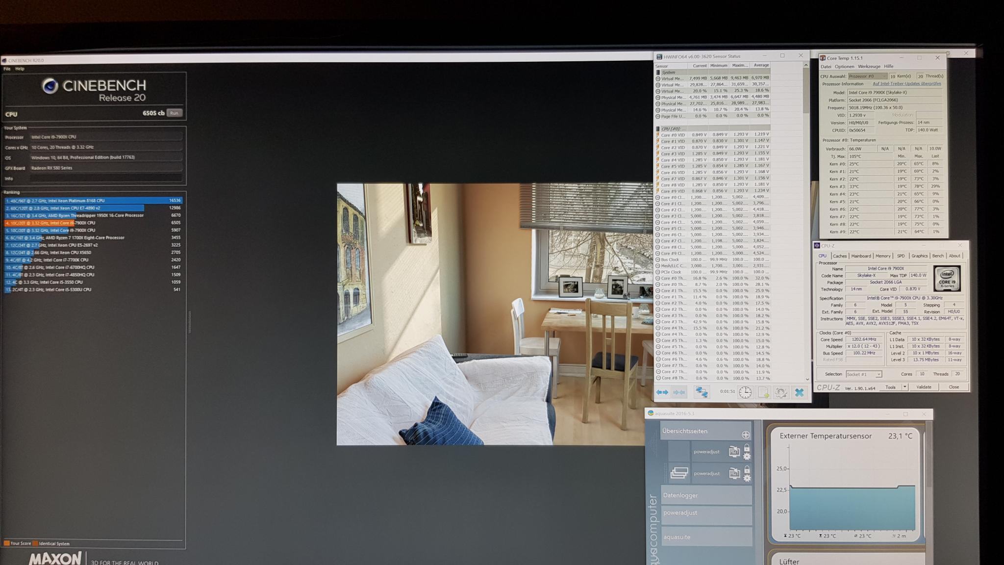

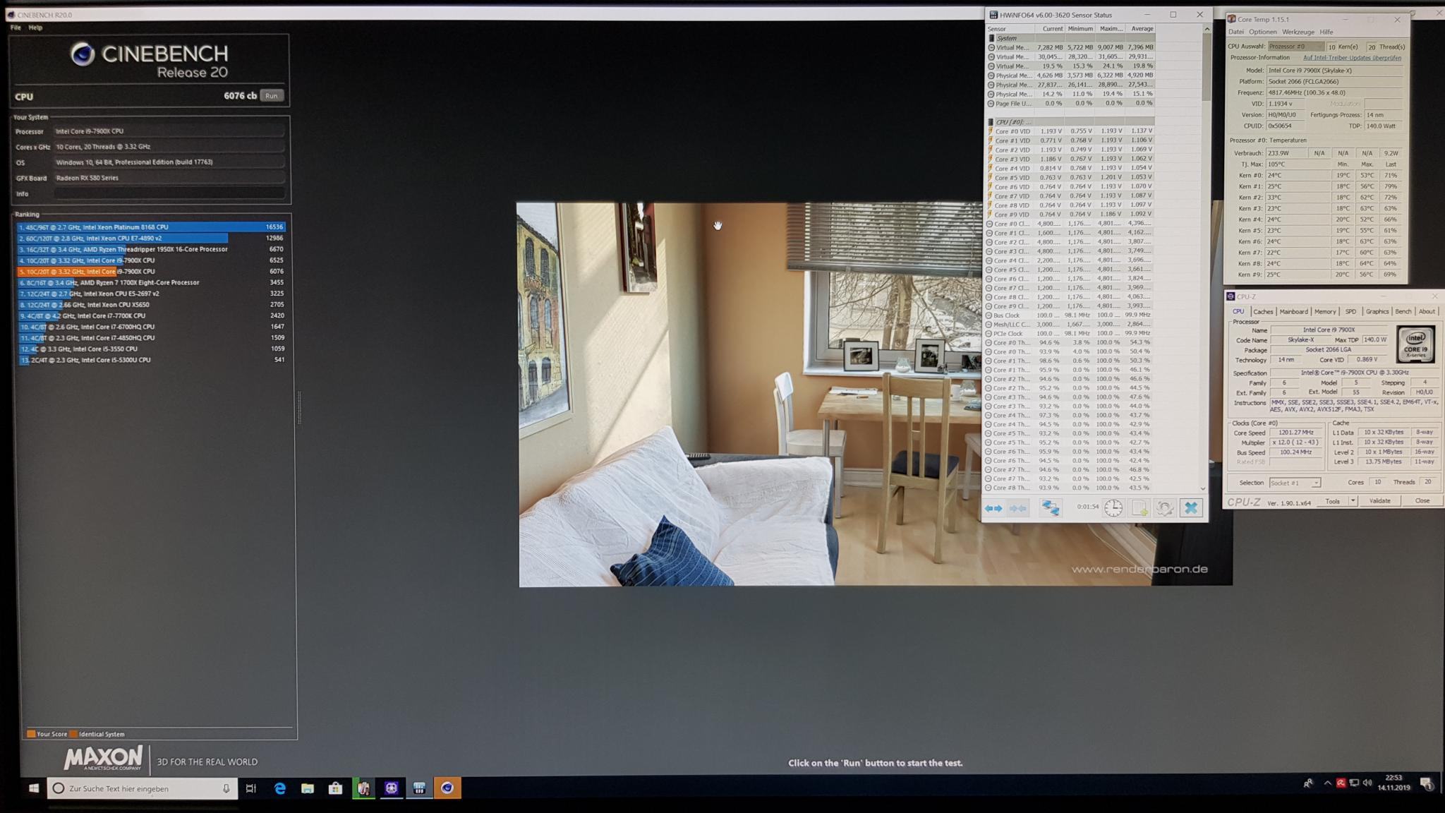

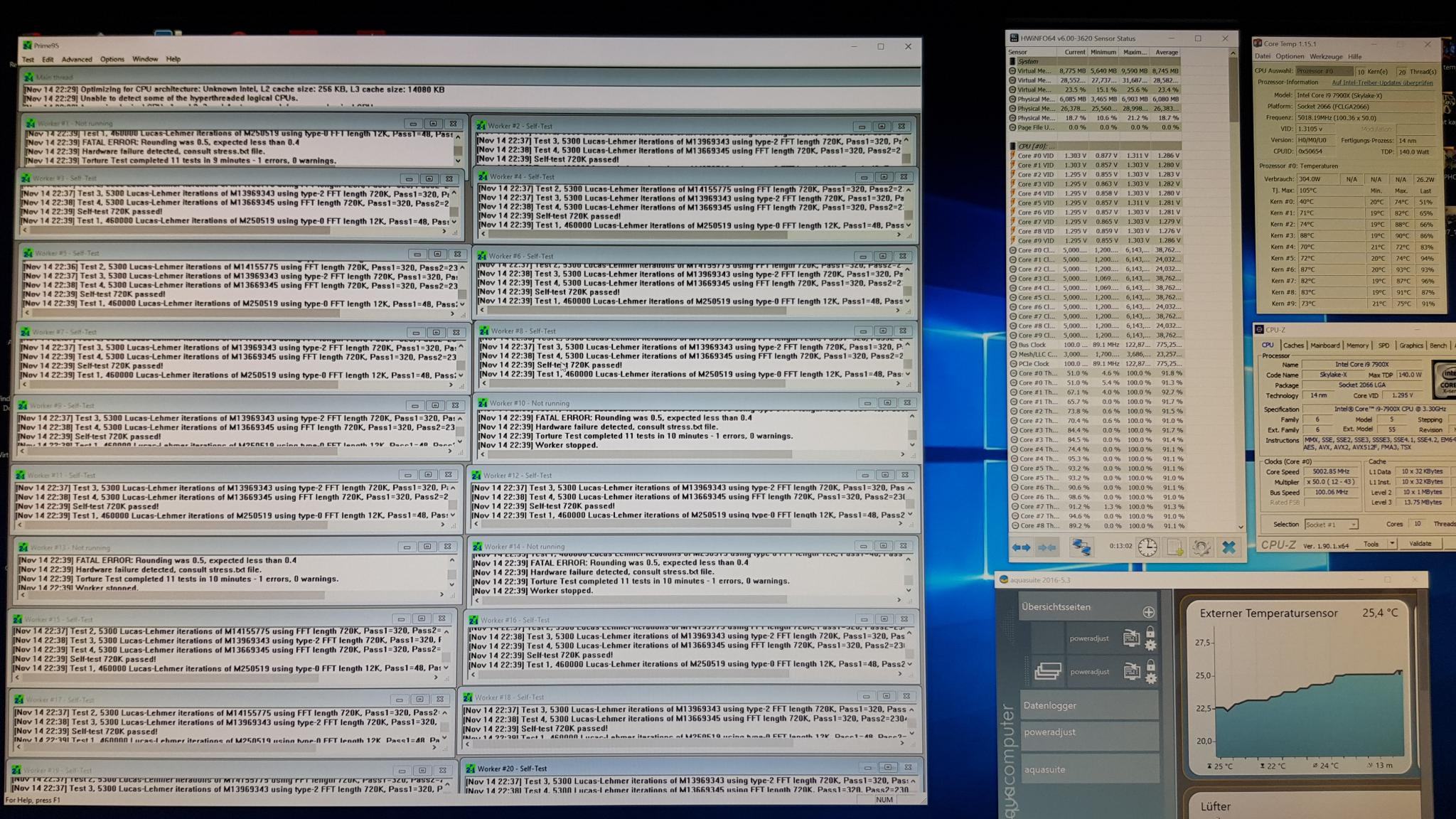

Guten Morgen,
gestern nach dem Redelid natürlich direkt eingebaut und gespielt:
4800 30 min Primeln 1,186-1,193
4800 CB R20
5000 CB R20
5000 Prime @ 1,311 da steigen nach 10 min Cores aus
was mich hier wundert ist, warum sind die Temps (bis über 90) höher als in CB ?? trotz in local.txt deaktiviertem AVX
Dann schmierte das Settings komplett ab und der Rechner wollte erstmal gar nicht mehr starten.
Durch mehrfaches auf Bios default und laden der gespeicherten Settings und ein und ausschalten des XMP Profils läuft er jetzt wieder auf 4800
"trotz in local.txt deaktiviertem AVX"
Verwendest du vllt. eine veraltete Prime Version? Denn in der aktuellen Version kannst du in den Custom Settings AVX per Haken ab- und anwählen. Bin mir da jetzt nicht sicher, aber wenn du die Neue hast und dennoch die local.txt verwendest/bearbeitest, könnte es ja sein das die Konfiguration nicht greift.
Auch eine unnötig erhöhte VIN oder Mesh Voltage kann die Temps erhöhen. Sollte aber durch den OC Guide klar sein.
Jo sieht gut aus,
nur von den Temps sollte cb doch eher Wärmer sein und nicht 15 Grad kühler, oder? (bei gleichen Einst.)
Werde nachher nochmal ein wenig spielen :-)
