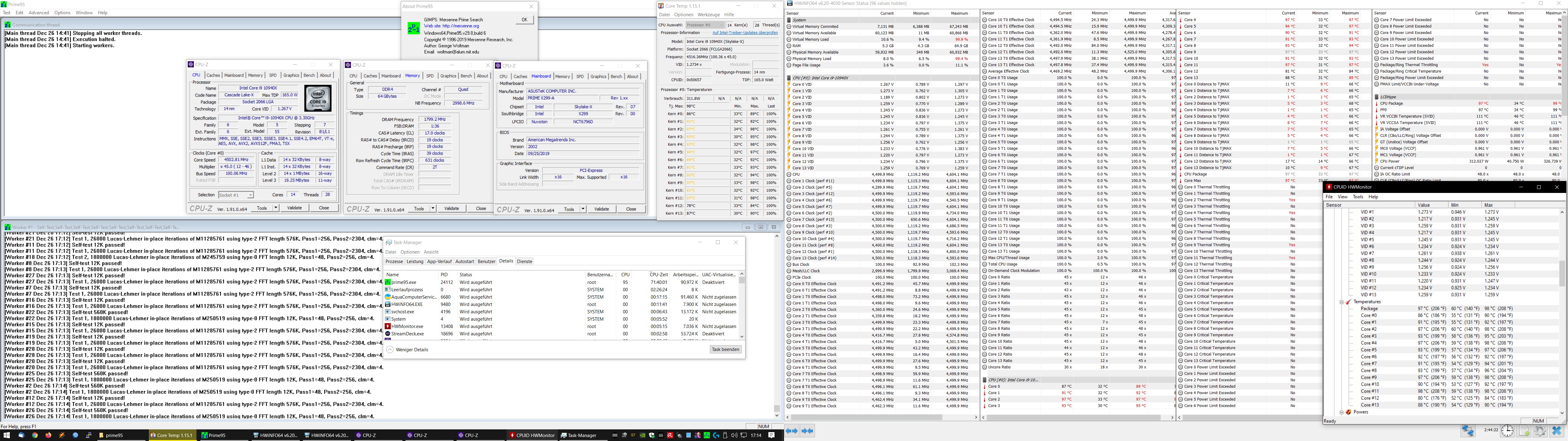

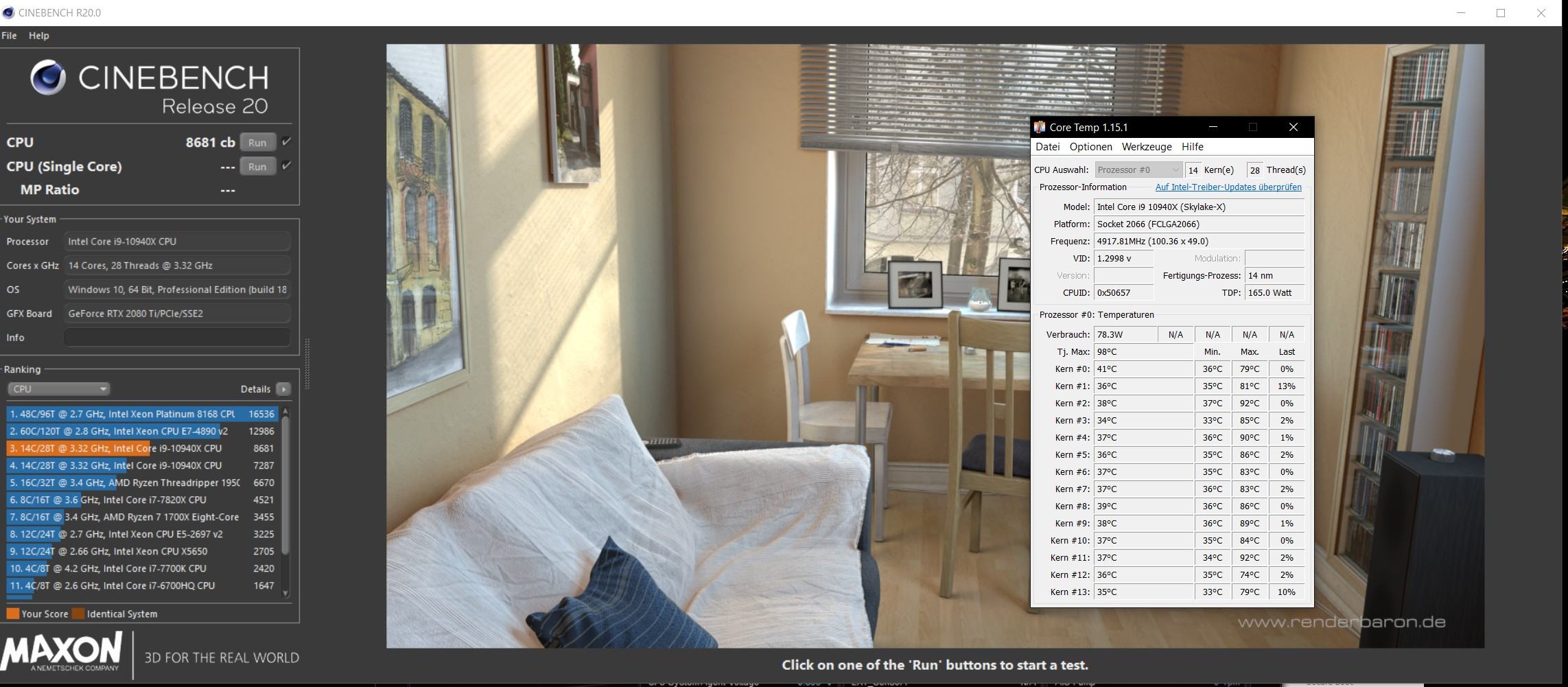

Meiner ist entweder ein rechter Hitzkopf, oder der Waterblock ist zu versifft, oder das Carbonaut tut nicht für solche CPUs. Ich bin noch nicht zu viel gekommen, aber allcore 4.5 GHz laufe ich schon ins Temp-Limit auf einzelnen Kernen.
Screen
Azrael, so wie es bei dir aussieht, hast du eher ne schlechtere CPU erwischt. Für 4.5GHz sind die Vids relativ hoch... da schaffen andere 4.7 -4.8GHz. Deine Spannungswandler sind so wie es scheint auch völlig am Limit. Das Carbonautpad würde ich auch entsorgen und lieber ne anständige Wärmeleitpaste auftragen.

Temps sind ganz ok. Habe jetzt keinen Screen parat.
Customrun 4600mhz/3300mhz Mesh und 3600/14/14/14/1t war ~80 Grad bei 35 Grad Wasser. VID war 1.200. aber war noch nicht bis zum BS unten.
Bei 4900mhz hatte ich in CB R15 91 Grad max und bei CB R20 sprang ein Kern auf 100. VID 1.315. Während 1344k und den 4900 Mhz war Spitze bei 90 Grad. Avg war 82.
Ich versuch dir Screens zu machen.

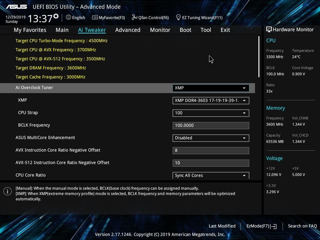

Du kannst hier gerne mal deine Biossettings als Screenshot posten, dann kann man mal drüber schauen. Bios Bug könnte es evtl. sein was ich aber nicht glaube.

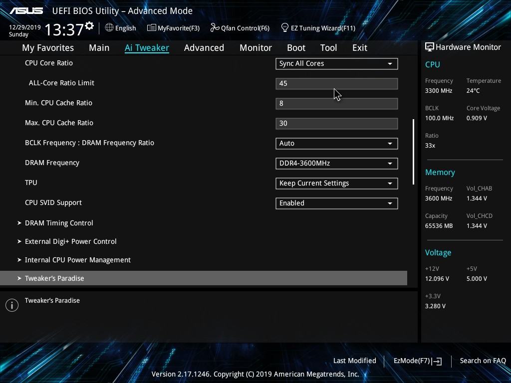

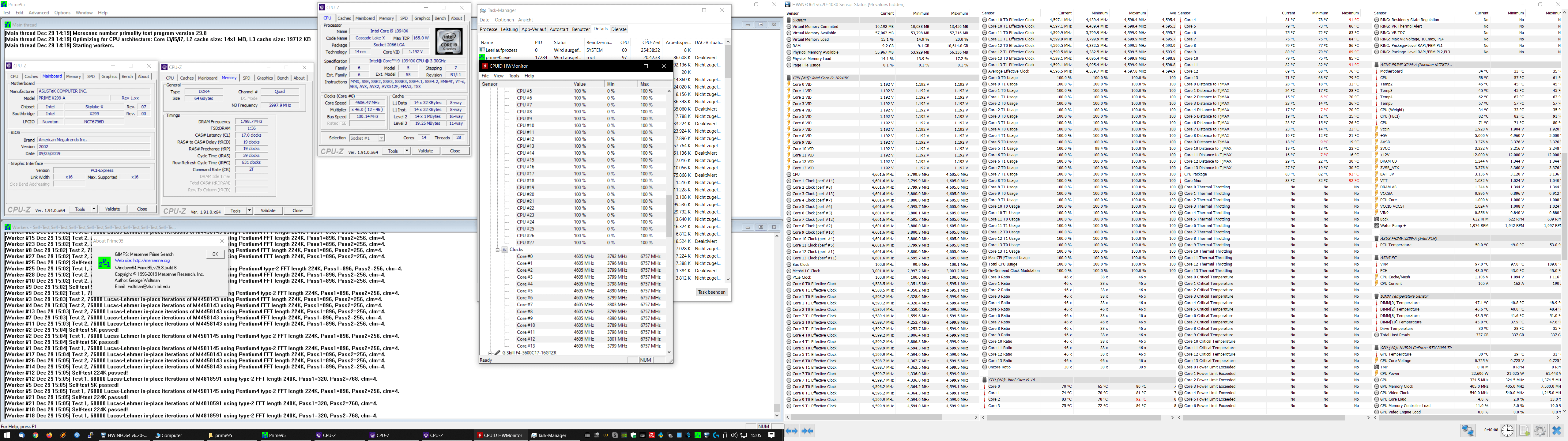

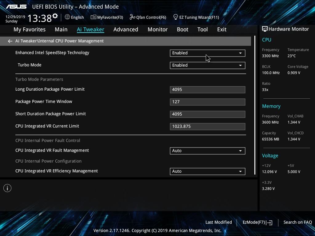

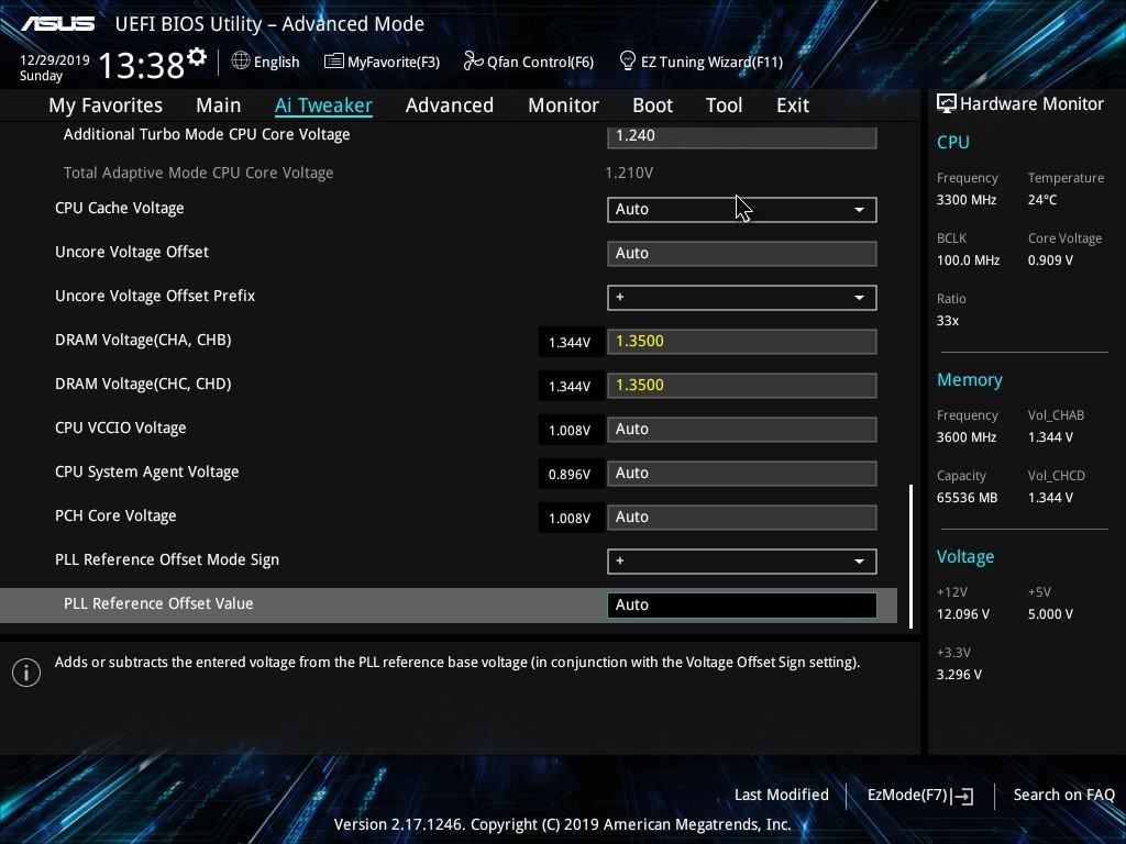

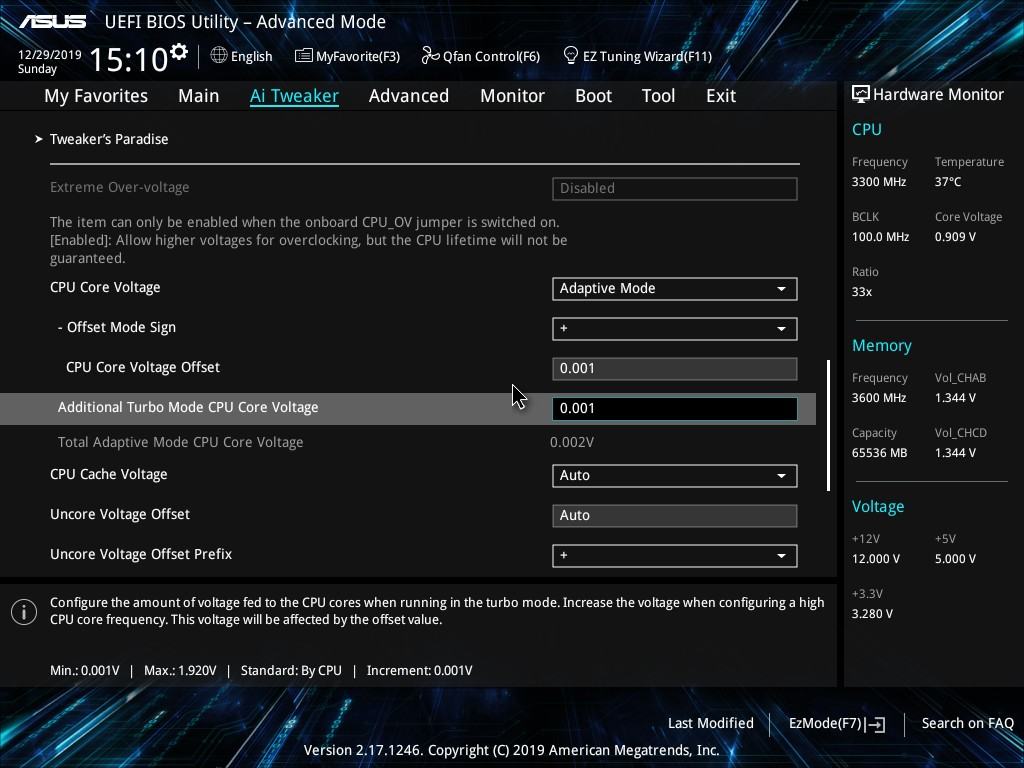

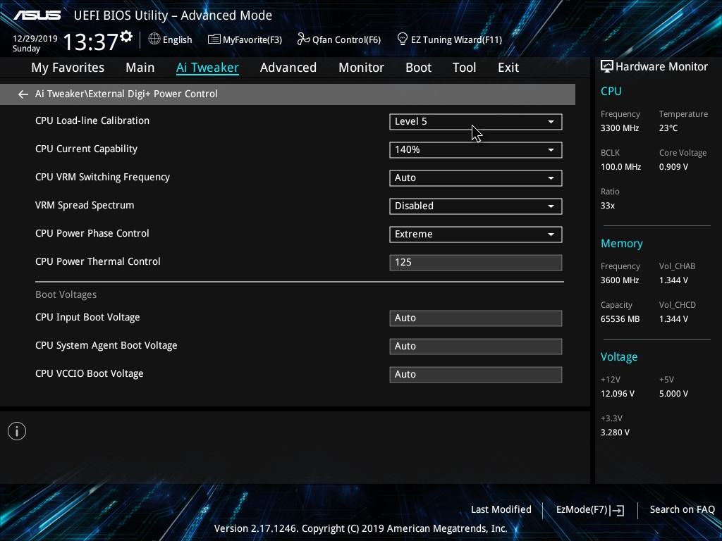

Hier mal meine BIOS Settings - VCCIN fehlt, steht aber 1.95V. Die wird nur angezeigt, wenn SVID = off ist, wird aber lustigerweise bei SVID = on trotzdem beibehalten wie eingestellt. Theoretisch sollte er jetzt bei 4.5 GHz @ 1.21V VID rennen, hat er aber keine Lust drauf und genehmigt sich die Auto-Settings.

Ich glaube ich hab dein Fehler gefunden, und zwar trag mal bei "Additional Turbo Mode CPU Core Voltage" den Wert "0.0001" ein. und bei "CPU Core Voltage Offset" 0,001. Dann probierst du nochmal und zeigst nochmal einen HWI Screen. Was mir noch einfällt man sollte im Adaptiv Mode glaube ich keine negativen (-) Werte eingeben zumindest Bug es da rum, hier solltest du mit Offset Mode arbeiten.

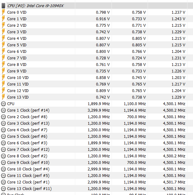

Ich nehme an du hast ein anderes Board? Wenn ich das so mache, wie beschrieben habe ich keine Möglichkeit den VID direkt zu setzen. Mache da auch gleich einen Screenshot.
edith: Das sieht schon mal ein bisschen besser aus.

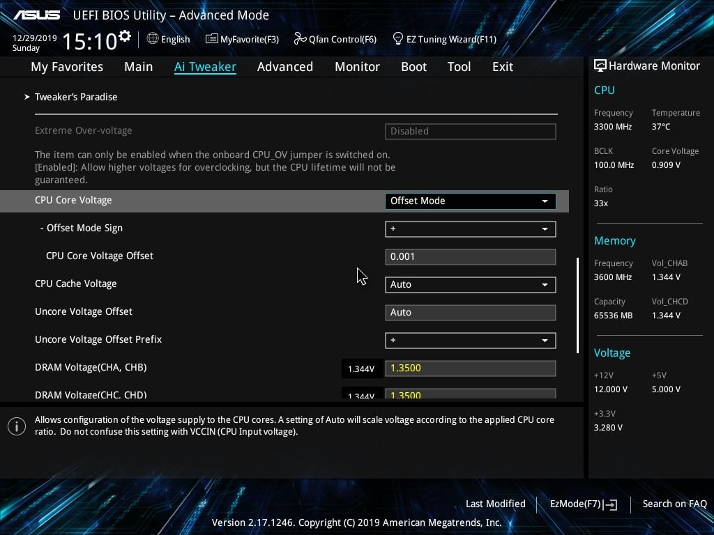

edith 2: BIOS-Settings sind bei meinem Board wie folgt:
Adaptiv, wie oben versucht
Manuell, eine Spannung für jede Taktgeschwindigkeit
Offset, feste Spannung bei jeder Geschwindigkeit auf den Auto-Wert addieren

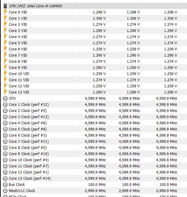

Ich hab jetzt mal Adaptiv gesetzt mit CPU Core Voltage Offset +0.001 und Additional Turbo Mode CPU Core Voltage Offset +1.22, das sollte wie beim 7820x 1.221V VID bei höchster Taktrate ergeben. Stattdessen passiert das hier:
Alles in allem sehr merkwürdig. Deswegen tippe ich auf Bug. Der 7820x hat das ab und zu auch gezeigt, ich vermute wenn die gewählten Offsets unterhalb der Auto-Kurve die im BIOS hinterlegt ist, sind...
Dasselbe, so ziemlich. Selbe Settings wie oben, bloß mit 0.001V additional Turbo

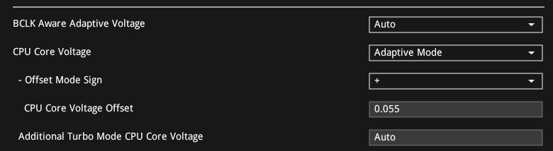

So, ich habe jetzt bei mir nochmal geschaut. Mir ist oben ein kleiner Fehler passiert. "Additional Turbo Mode CPU Core Voltage" steht bei mir auf Auto. Ich häng mal ein Screen rein wie meine Settings bei 4.8GHz sind.
probier das bitte mal aus und zeig nochmal nen Screen dazu.

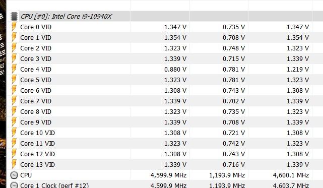

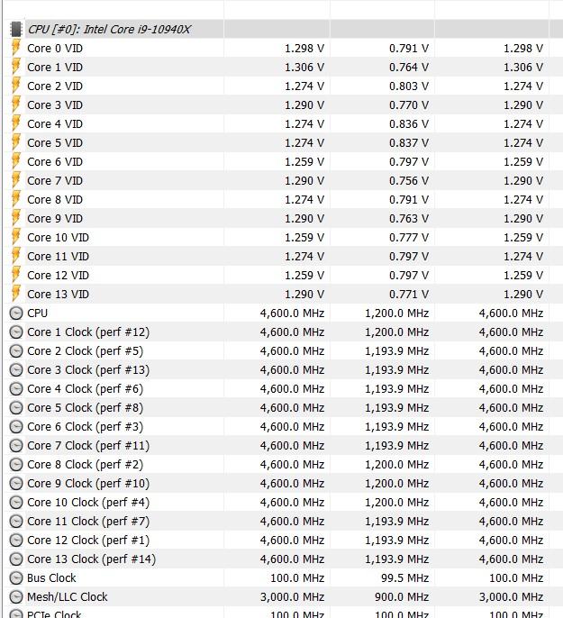

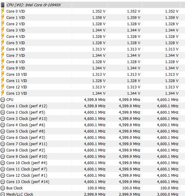

Das sieht bei mir dann ganz schlimm aus:
Ok, scheint als hättest du echt eine CPU mit hoher VID erwischt...
Probier mal einem Offset anstatt 0.055 mit 0,005. Möchte sehen ob das richtig übernommen wird bei dir, auch hier bitte einen Screen dazu. Wenn du das dann probiert hast, könntest mal probieren ob bei dir im adaptiv ein Minus offset funktioniert und mal -0.055 einstellen und auch hier einen Screen dazu.
Plus 0,005
Minus 0,055

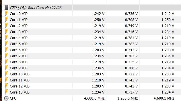

Ich habe jetzt mit einigen Werten gespielt. Bei Adaptive sieht es so aus, dass der normale Offset in beide Richtungen übernommen wird, den Turbo-Offset allerdings nicht - auch nicht bei irrwitzigen Werten wie plus 1.4V (gesamt 1.35 bei -0.05).
Setze ich bei 4.6 GHz alles auf Default, dann ist z.B. die durchschnittliche VID über alle Kerne ca. 1.27V (min/max: 1.258V / 1.305V).
Setze ich jetzt ein negatives Offset von 0.05V , spiegelt sich das auch exakt wieder, Durchschnitt 1.265V (min/max: 1.208 / 1.255V).
Das hier schaut doch schon mal nicht schlecht aus. Wie sind da die Temps? Ich würde jetzt mal schaun wie weit du noch runterkommst ohne das es instabil wird. Oder mit der Spannung die 4.7GHz prüfen obs damit läuft.

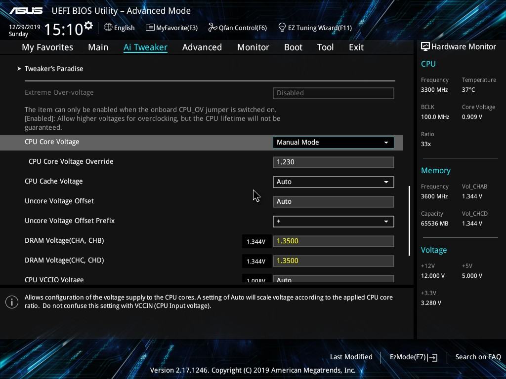

Ich habe eben auch einfach mal testweise deine 4.9 GHz Settings von oben ausprobiert, sogar nur mit 1.30V manuell. CB15/CB20 läuft durch, also ganz schlecht ist der Chip wohl nicht. Laut Mainboard gehen da halt dann sowas um die 340W durch :d
Manuell ist aber definitiv keine Option, da dann diesselbe Spannung dann bei AVX angelegt wird - sobald AVX verwendet wird, schaltet der PC sofort ab. Also werde ich schauen müssen, dass ich das irgendwie über Adaptive gebacken bekomme.
