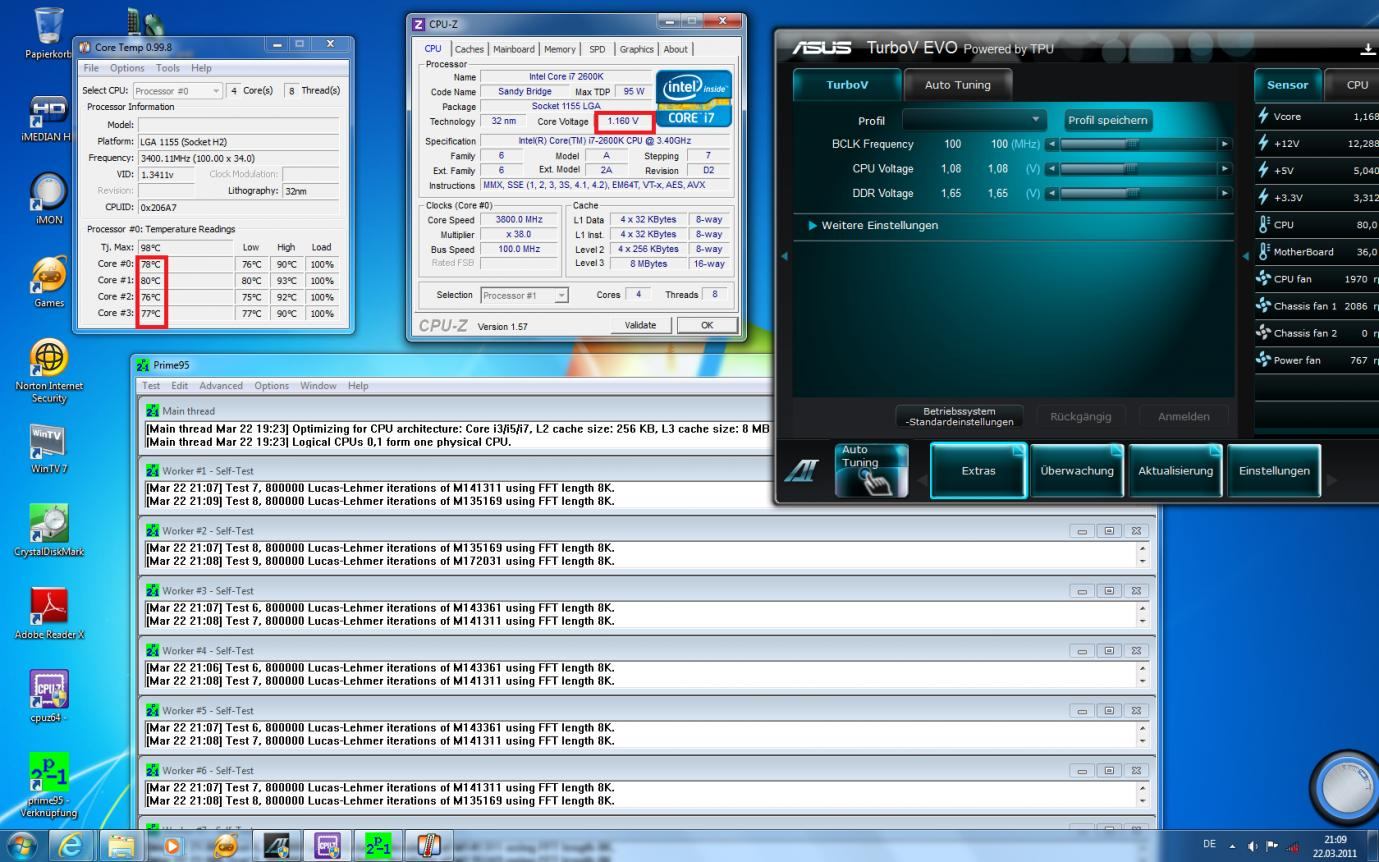

Also entweder ist der Temperatursensor Schrott oder der Boxed Kühler bei Sandy Bridge so dermaßen grottig
Jedenfalls sind diese Temperaturwerte nicht normal
Somal ich die Vcore schon gedrosselt habe und auch mehrmals nen Abdrucktest von Kühler und mehrmaliges Drehen des selben keine Besserung der Lage ergab:rolleyes:
Ob der Heatspreader eventuell ne Macke hat das die Temps so in die Höhe schnallen:confused:

@scully...doch ist normal, ich habe den boxed auch noch im Betrieb und ich kann noch nichtmal 40x100 bei 1.065v primeln. Nach nur max 5mins habe ich ü 80°...:grrr::grrr:
Also, der Boxedkühler ist mal sowas von schlecht....nee...kannte ich azs 1366`iger Zeiten nicht...
Das kann ich ehrlich gesagt fast nicht glauben das der Boxed so mieß ist gibts noch mehr die solche massiven Temperaturprobleme vorweißen können mit dem Teil
Ich vermute die Schuld eher beim Sensor oder bei einem Defekt des Heatspreaders
Der Boxed-Kühler war schon immer nur ein besserer Briefbeschwerer.
Welche VID hat die CPU? HS scheint i.O sogar relativ gleichmäßige CoreTemps.
Sensoren glaube ich auch nicht, aber dass es mit einem guten Kühler gleich viel besser aussieht glaube ich schon.

Schau dir mal die Max Werte an beim Primeln mit Standardtakt
Dort ging er spielend auf über 90Grad und da war noch nicht Schluss
Das darf selbst einem Boxed nicht passieren das er bei unveränderten default Werten in Temperaturbereiche vorstößt die den Core zerstören können
Ok mit default Werten sollte die CPU dann mit dem Boxed doch zu kühlen sein.
Nur wenn ich die Vcore drossel ansonsten wandert er in den 90Grad Sektor und das kann nur ungesund sein
Verkannteter Einbau kann ich ausschließen da wie oben beschrieben mehrmals nen Abdrucktest gemacht wurde und auch der Kühler gedreht
VID ist 1,165
Ja über 70°C Coretemp wird schon eng.
Ist eine relativ kleine VID und die werden bekanntlich wärmer als die High-Vidler.
Scheint als ob es auch schnelle Brüter unter den Sandy gibt.
Hast Du die Möglichkeit dass den mal jemand unter eine anständige Wakü schnallt?
Nun ne anständige Wakü besitze ich ja nur ist diese leider auf Sockel 1366 ausgelegt nicht auf little Sandy:p
Das die niedrige VID aber solch hohe Temperaturwerte zu Tage fördert das der Boxed auf default damit nicht fertig wird find ich zu sehr beigeholt
