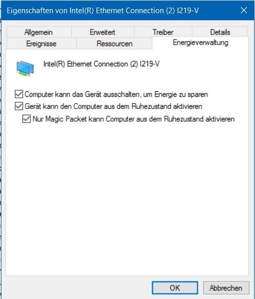

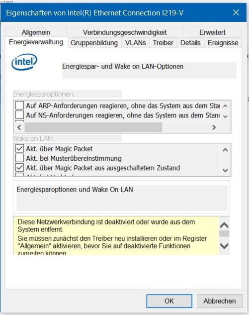

Kann mir mal einer sagen, was ich hier einstellen muß, damit der NUC per WOL startet,
aber auch im Ruhezustand bleibt. Bisher nutze ich WLan, würde aber lieber GBLan nutzen.
Denn egal was ich einstelle, sobald das Lan-Kabel dran habe, bleibt er nicht im
Ruhezustand oder Standby.
Bei meinem Asus-Board hat ich das Menü auch, konnte dies aber im Bios irgendwie
Sieht alles ok aus. Meine 2 NUCs wurden immer via Kabel betrieben.
Standby hat ohne Änderung der Konfiguration funktioniert inkl. aufwecken via WOL.
Welches OS verwendest du?
