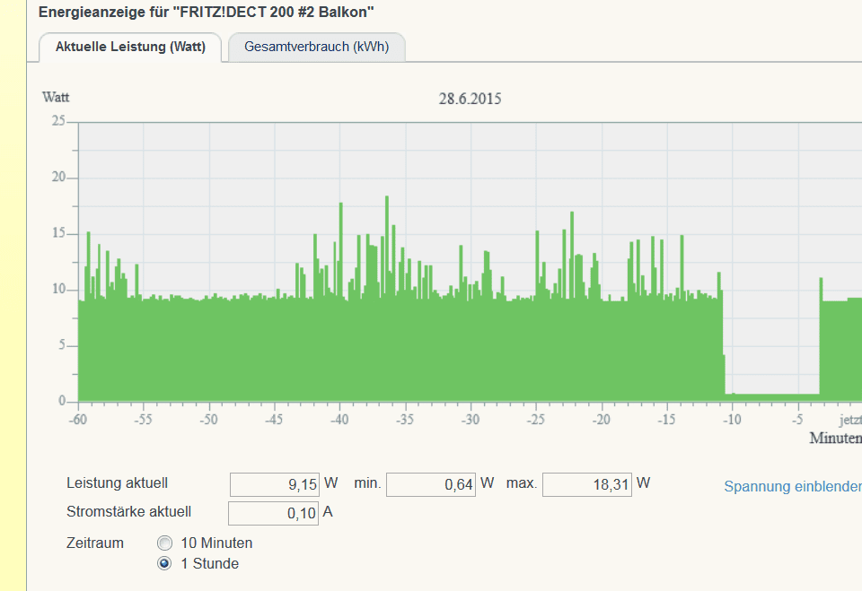

Den Stromverbrauch habe ich heute gemessen, auch in diesem Bereich präsentiert sich das NUC vorbildlich. Ausgeschaltet gönnt sich das kleine Ding 0,65 W, im normalen Betrieb, also etwas Office oder Internet pendelt der Verbrauch zwischen 9 und 18 Watt. Mein System mit dem neuen Bildschirm braucht also max. 40 Watt.
NUC im Betrieb-ausgeschaltet-Start (gemessen mit FritzDect)
