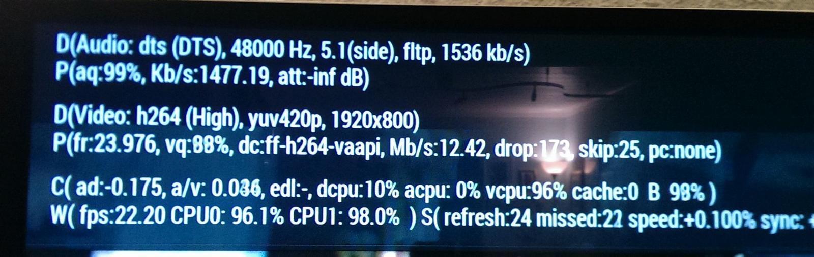

Hey Leute, hab bei meinem DN2820FYKH das neueste BIOS (FY0039) upgedatet. Nun ruckelt er bei der Wiedergabe in Openelec. Ist der BUG bekannt oder woran kann das liegen?

Hab ich eben getan. Load default und dann save & exit. Fehler bleibt bestehen. Was auch noch auffällt ist, dass die Befehle der FB meistens doppelt empfangen werden. Also bei einem mal drücken nach links springt er aber 2 mal nach links usw.
Bei der BIOS Version FY0032 war alles ok.
Nun auf die FY0032 zurückgeflasht aber die Fehler sind trotzdem weiterhin vorhanden. Sind aber definitiv erst nach dem Flashen auf FY0039 aufgetreten.
@The Tall Man
Hat leider auch nichts gebracht. Allerdings hab ich nun gesehen, dass die CPU0 und CPU1 teilweise beides auf 100% hochgeht. Das darf doch gar nicht sein....
Kann es sein, dass der NUC defekt ist? Oder evtl. der RAM-Riegel?

Das hab ich ja auch so gemacht. Erst das BIOS upgedatet und dann das System aufgesetzt. Allerdings gabs dann ein neues BIOS und das hab ich dann heute geflasht. Seit dem spinnt das System. Was aber schon vorher war, dass er immer öfters diese Zwischenspeicherung beim abspielen der mkv´s gemacht hat. Passiert immer sporadisch und unabhängig der Bitrate.
Update: Tatsächlich hat mir das BIOS Update die Openelec-Installation zerschossen. Habe nun diese neu auf einem anderen Stick installiert und dann den alten Stick wieder in den NUC gesteckt. Nun läuft alles wieder.
Update2: Also das Problem mit dem Zwischenspeichern besteht immer noch. Gerade bei einem Film 2 x vorgekommen. Der neue NUC ist schon da und wird morgen installiert. Mal sehen ob ich das Problem eingrenzen kann.
Update3: Also neuer NUC mit einem anderen Stick und Neuinstallation von Openelec allerdings mit dem gleichen RAM-Riegel hat die gleichen Probleme mit dem Zwischenspeichern. Somit kann man den NUC und den USB-Stick ausschließen. Bleiben der RAM-Riegel und das Netzwerk bzw. der Server an sich.
Update4: So. Nachdem ich mal XBMC auf meinem normalen PC installiert habe und hier das Zwischenspeichern auch sporadisch auftritt scheint es tatsächlich am Netzwerk oder Server zu liegen.
Wie kann ich nun den Fehler lokalisieren? Als Software nutze ich WHS2011 und hier DrivePool von Stablebit um aus den vielen Festplatten ein Laufwerk zu erstellen. Der Server ist ein HP NL40 und zusätzlich ein Sharkoon 5-Bay-Station die per eSATA angeschlossen ist. Irgendwo muss die Geschwindigkeit kurz einbrechen, dass Openelec oder XBMC Zwischenspeichern muss. Ich kenn das per WLAN aber nicht per LAN.
Was mich allerdings wundert ist, dass ich diese Probleme mit dem DUNE D1 nie hatte. Da lief alles einwandfrei durch.
Installiere einmal eine ältere Openelec version. Ich bin auchvon der 4 rer Version eine weile weg gegangen das es mit der Wlan Karte mist gebaut hatte. Pufferte andauern, dazu Beamer Ansteuerung sehr oft falsch. Dann habe ich die letzte 3 er Version genommen da war alles wieder in Ordnung. Zwischenzeitlich bin ich wieder auf eine aktuelle 4 rer Version und nun passt es auch da wieder. Allerdings habe ich keinen von meinen HTPC mehr mit WLan verbunden.
An Openelec kanns nicht liegen, da ich auf dem PC XBMC installiert habe und hier auch diese Zwischenspeicherung auftritt. Allerdings habe ich sehr wahrscheinlich das Problem entschlüsselt.
Es tritt auf wenn die Filme oder Serien physisch auf einer Platte liegen, die in der Sharkoon 5-Bay Station eingebaut sind. Dateien, die auf Platten liegen, die direkt im NL40 drin sind, tritt das Problem nicht auf. In der Verbindung zum NL40 liegt der Hund begraben. Nur was ist die Lösung? Per USB3 ging gar nicht. Da hatte ich bereits beim Kopieren der Dateien Abbrüche und die Dateien waren korrupt. Also per eSATA und bisher lief auch alles ok. Nun aber immer wieder dieses Zwischenspeichern.
Hmm dann tippe ich einfach einmal darauf , das deine Sharkoon 5-Bay Station eine Macke hat. Hast du die Platten als Raid aufgebaut und kannst du da Nachforschen ob evtl. die Platten ein Problem haben ? Könnte evtl. der Controller im Bay zu warm werden ?
Die Platten sind nicht als RAID aufgebaut. Ich habe DrivePool von Stablebit im WHS2011 laufen. Es betrifft auch alle Platten im Sharkoon. Habs eben mal getestet. Irgendwie hat er einen kurzen Geschwindigkeitseinbruch dass XBMC Zwischenspeichern muss. Wie kann ich testen, ob der Controller zu warm wird? Der Server und der Sharkoon stehen im Keller und da ist es ziemlich kühl. Wobei das Thema mittlerweile nichts mehr mit dem NUC zu tun hat. Der ist ja als Fehlerquelle ausgeschlossen.
