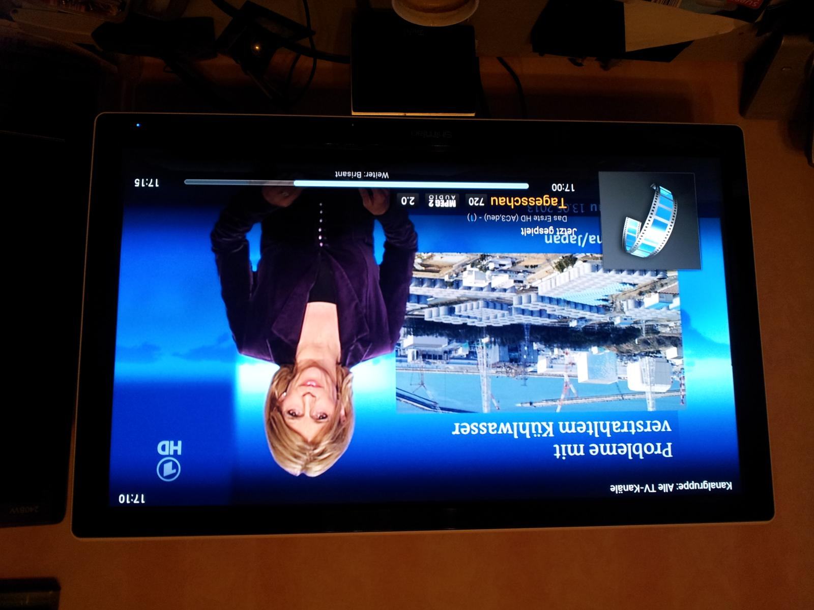

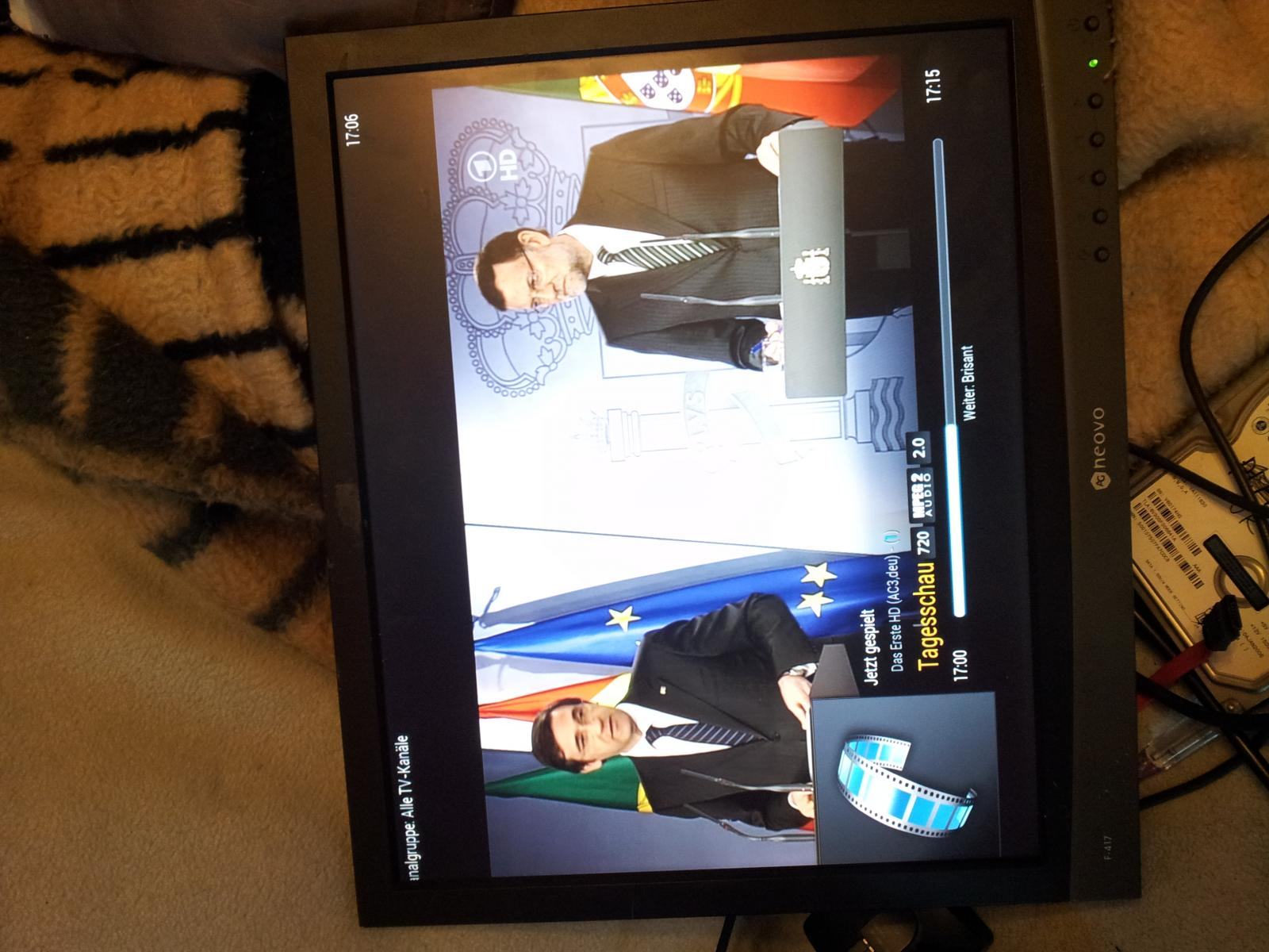

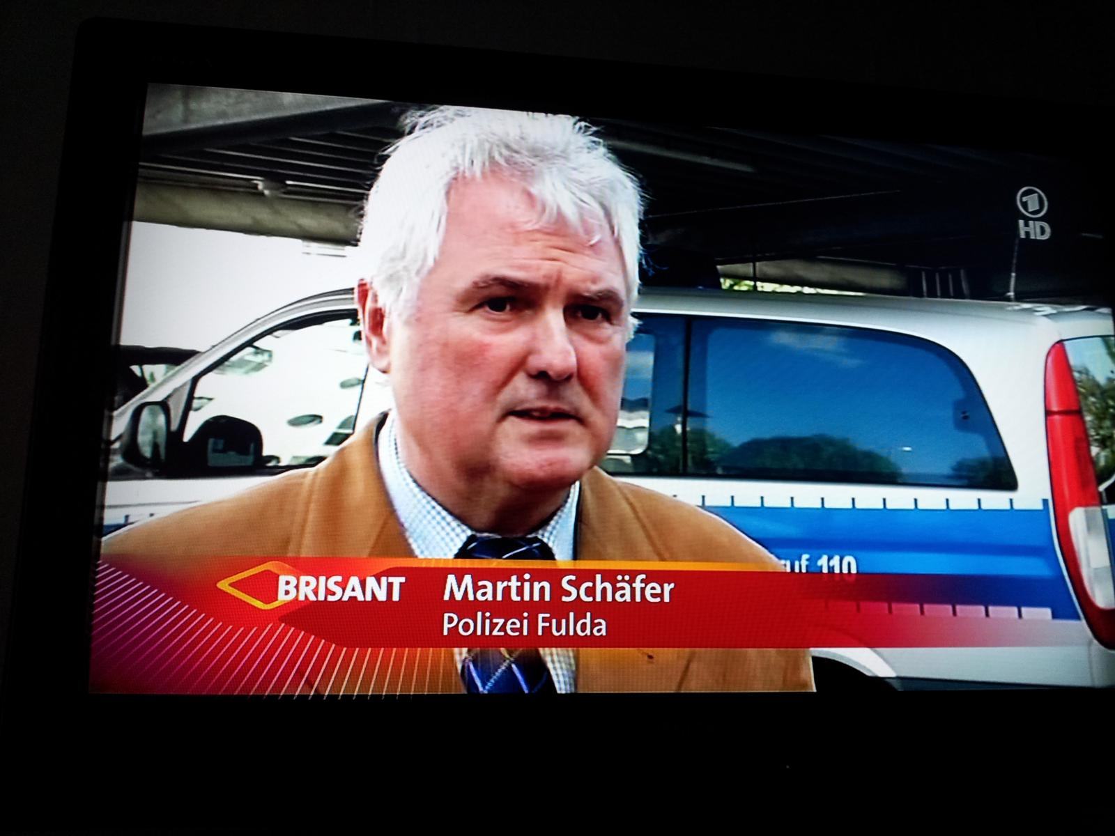

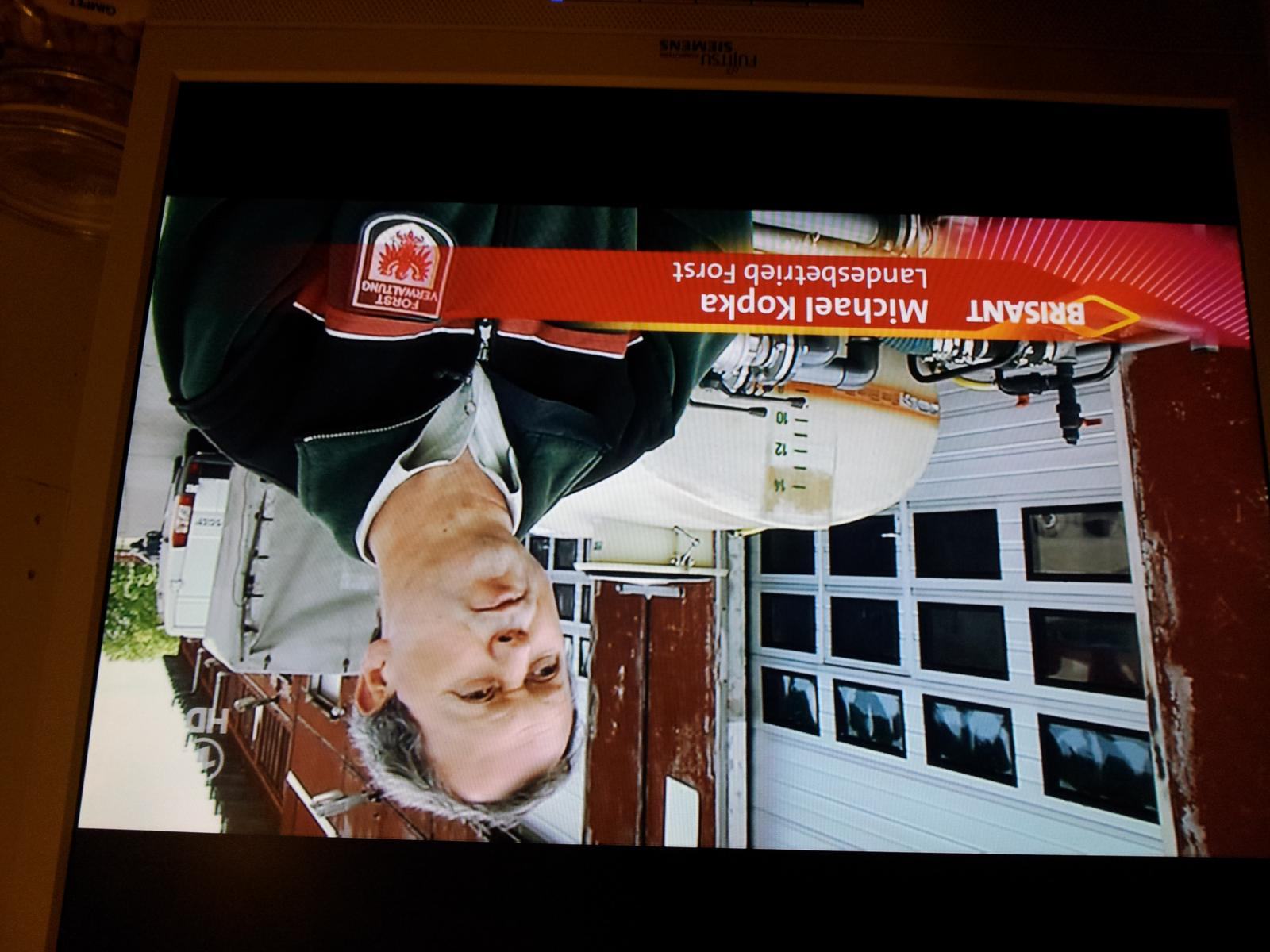

Ich habe jetzt mal paar Vergleichsbilder gemacht,ich nutze nur die Openelec und Xbmc Windows Codec.
Frisch aufgesetzter HTPC (Core2Duo,XFX9300 Mainboard) HTPC Nvidia1 7300 ion.jpg OpenElec 3.2 Generic Build
Intel NUC Celi @ 32 Zoll TV NUC Celi (TV).jpg OpenElec 3.2 Intel Build
Workstation Nvidia 680 Workstation Nvidia 680.jpg Xbmc Frodo Windows 8
Direkt am Server Intel Ivy Grafik dvbviewer.jpg DvbViewer Windows 8
Das ganze wird über eine KncOne Dvb-C Karte unter DVB Record Service gestreamt. ich finde das Bild jetzt nicht schlechter gestreamt als direkt im DVBviewer.
PS: Warum auch immer das Forum die Bilder dreht ^^ Hauptsache man sieht was xd
Wenn ich bei mir streame habe ich Streifen bei Bewegung im Bild.
Wenn ich dvbviewer direkt starte habe ich ein sehr gutes Bild...
Wenn du die Intel-Grafik unter Linux verwendest wird es wohl am schlechten Deinterlacer liegen.
Sent from my iPad using Hardwareluxx app
Sorry für die doofe Frage aber im xbmc oder in Recording service ?
Ehm, ich würd mal sagen im XBMC.
Ich hab kein DVB Record Service. Bei mir läuft meine DVB-S-Karte im Server mit MythTV.
Wenn ich am XBMC das Interlace aus habe, dann siehts komisch aus. Auf Automatisch aber alles gut :)
Natürlich im XBMC.
Aber auch dort soll mit Intel nur der Bob-Deinterlacer funktionieren.
Trotzdem mal ausprobieren. In den Video-Settings müsste sich die Einstellung befinden.
