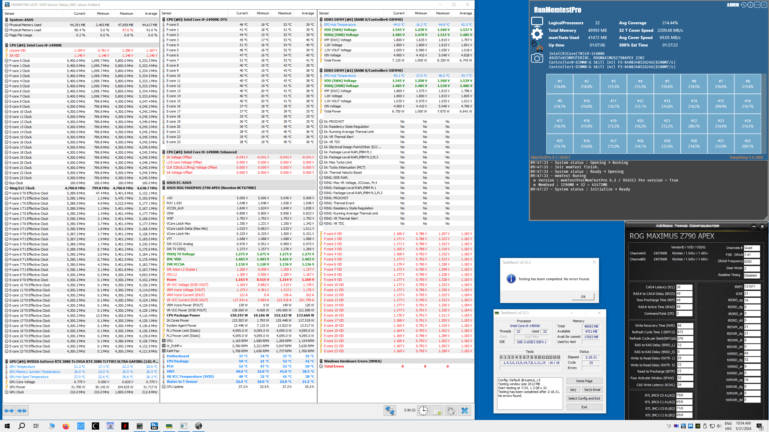

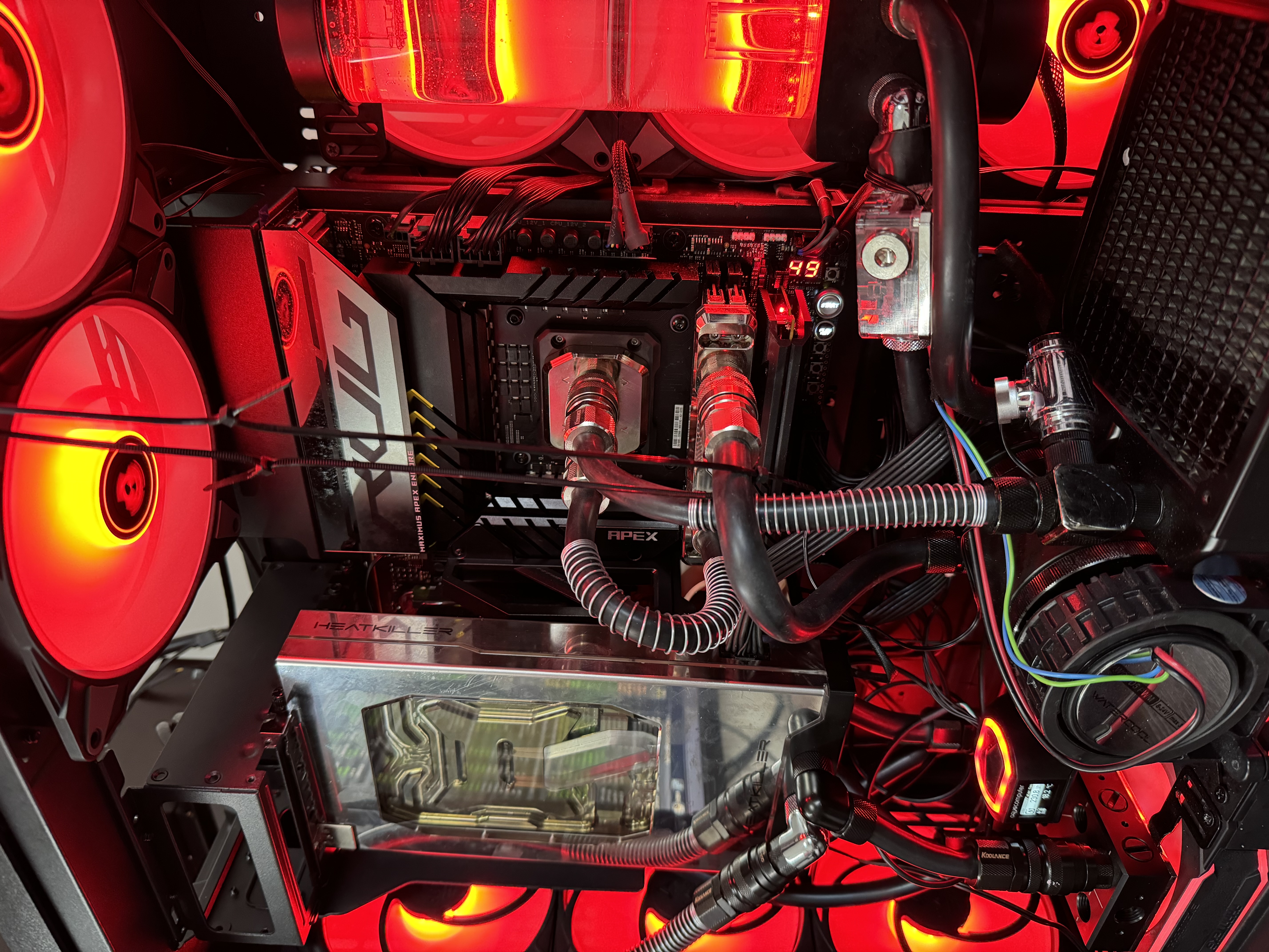

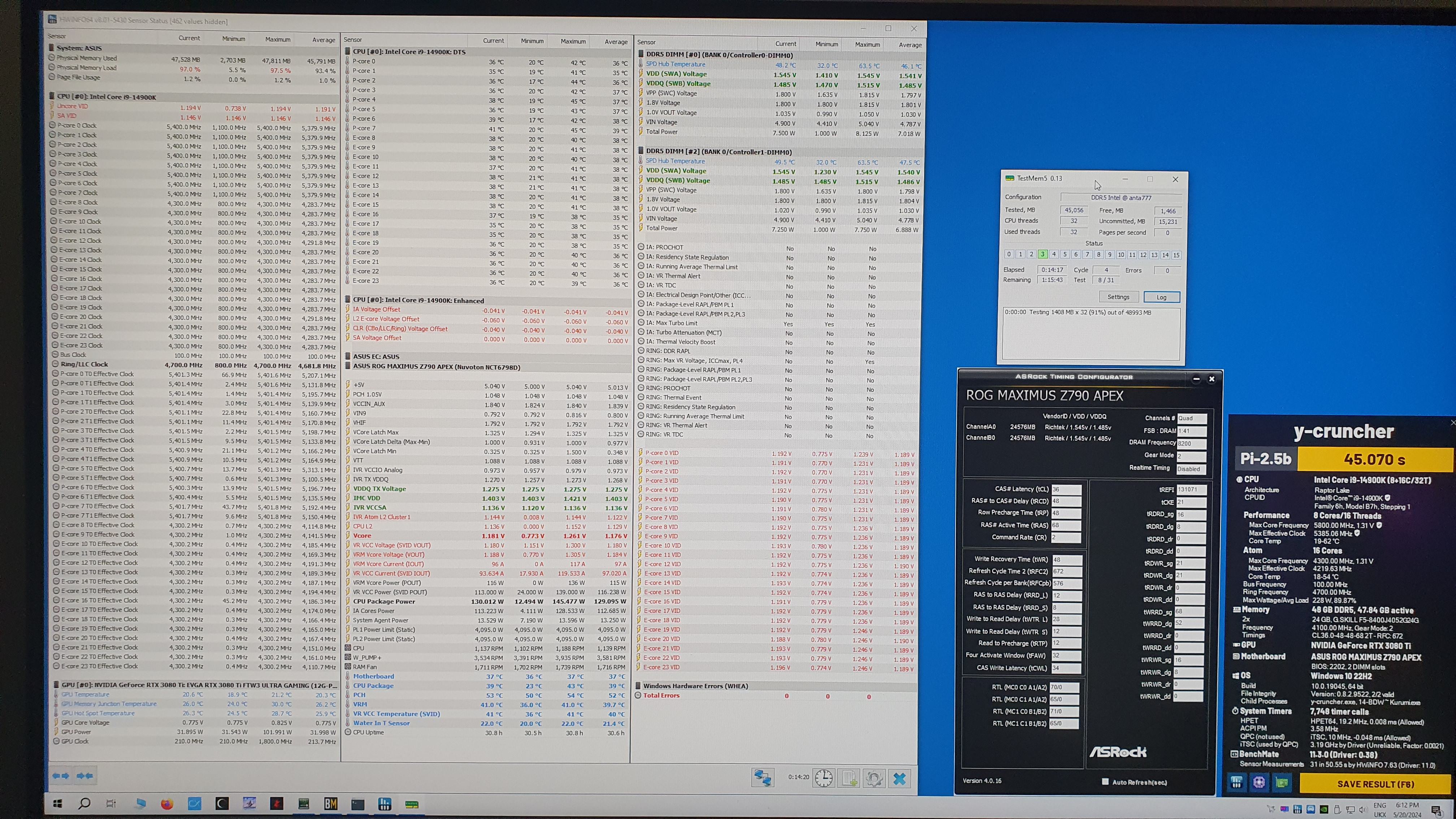

DDR5 Intel@anta777 Config ist brutal. Manchmal über 8 Watt.
50°C unter Stress. Raumtemp ist 26.9°C.
Extreme Sommer hier.

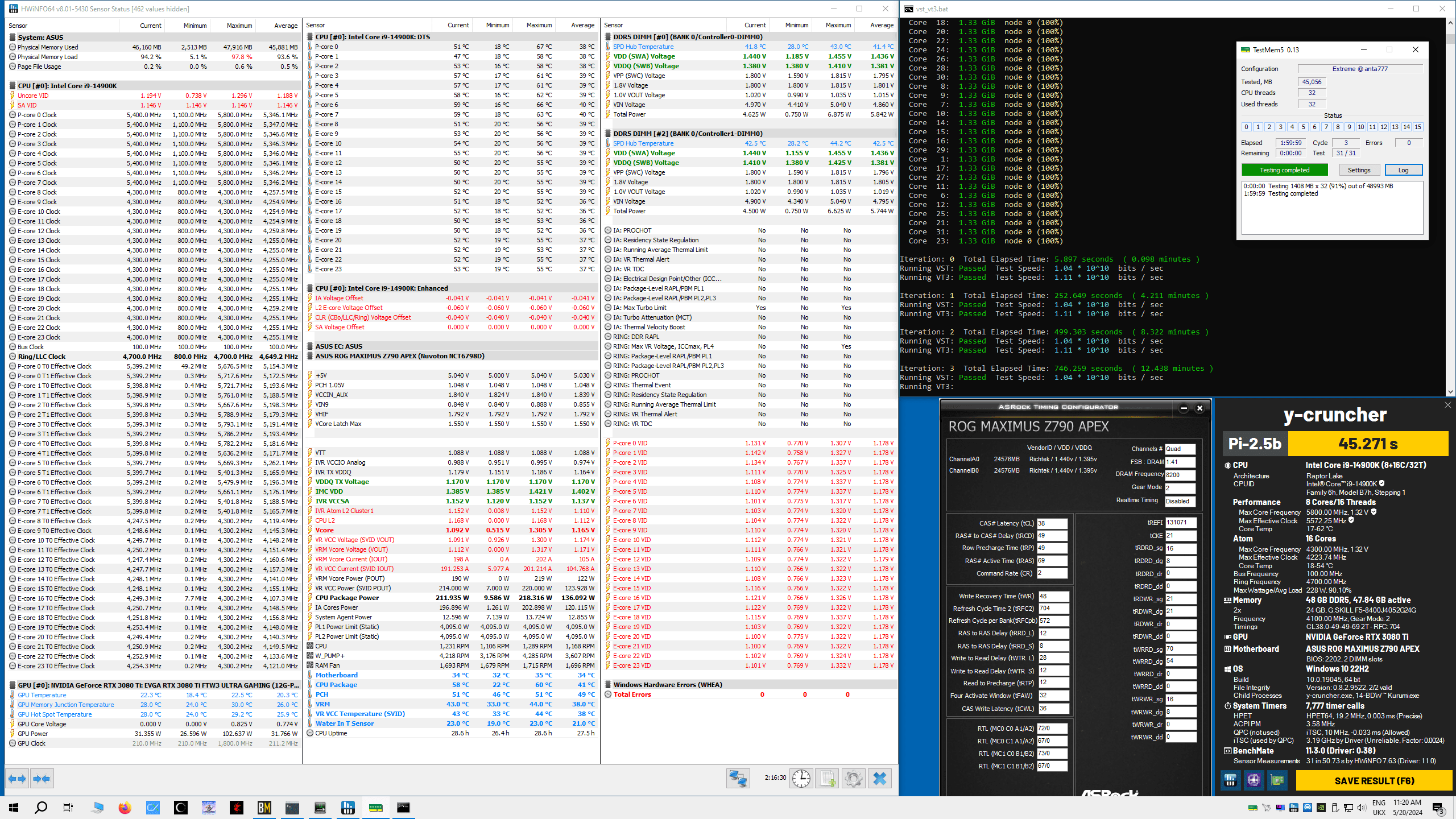

Ich hab gestern auch mal den neuen Anta777 drüber geprügelt. Wasser Temp. 32 Grad. auf den RAM 35,5. Es prügelt ebenfalls die CPU auf 230W zum Teil...ist schon Saftig.
Es ist jetzt Kit von einen Freund. Leider kann/will ich nicht so einen sau teuer kaufen. 8400c40.
Wundert mich, gehts wie Traum. Musste ich garnichts mit RTTs, ODTs spielen.
Alles auto. Es geht einmal frei.
Nur Datein von Veii's Excel eingegeben, Spannungen ausgesucht, 8200c36 48 68 672 mit extreme Temperature durchgegangen.
Neue TM5 50°C. Es ist nur mit einen 140mm Ventillator gekühlt. 1600rpm :D vollgas.
Ich habe kein Lust sie zurückgeben.
Leider Y crasht später, wegen weiniger Vcore.
24/7 ich nutze weniger Spannung wie Y stable.
1.08V drop ist knapp für vst/vt3. Egal, Kit ist sehr gut...
V1 Apex kann handle stable 8200. 8400 unmöglich denke ich. Natürlich Y stable.

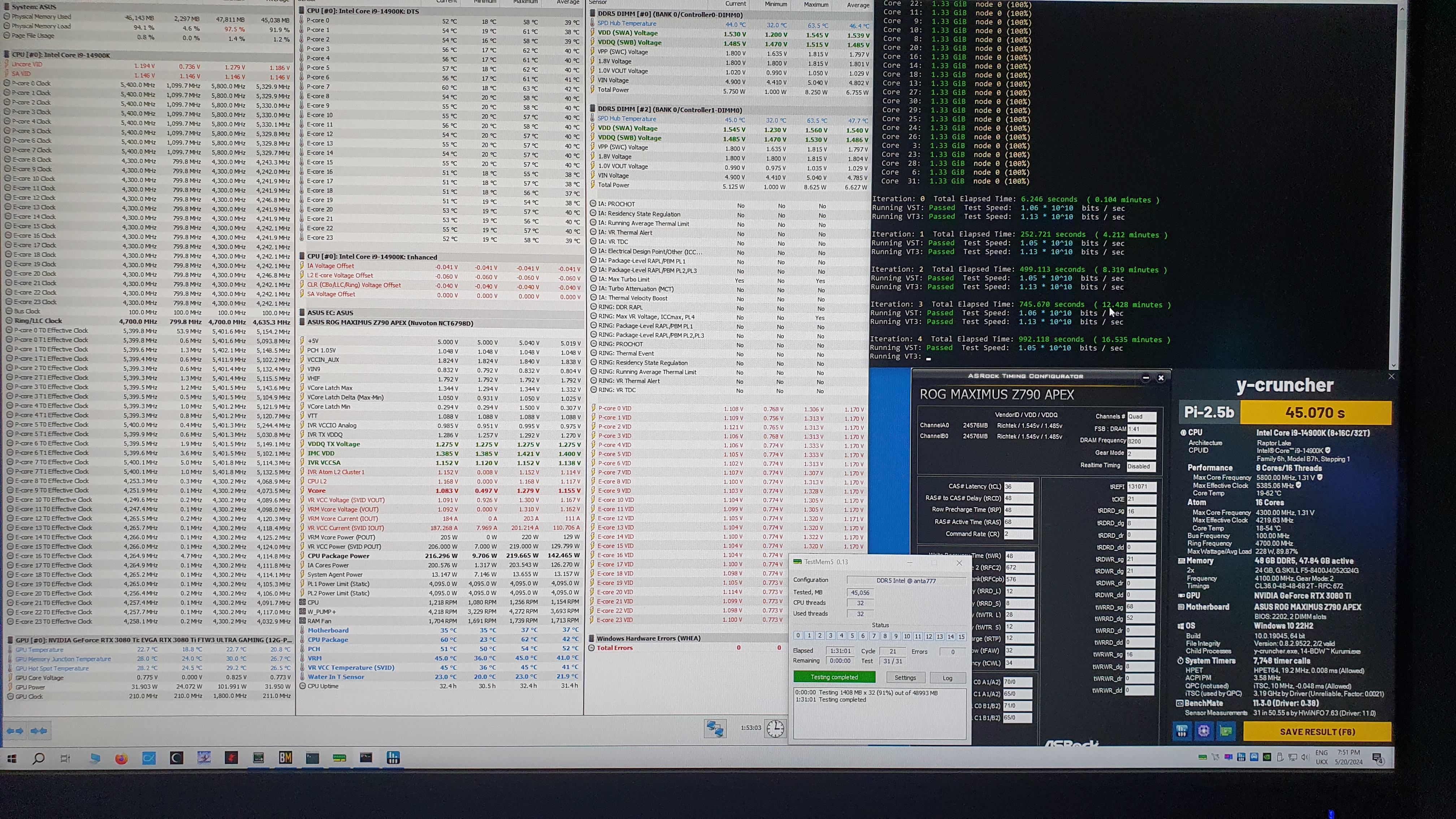

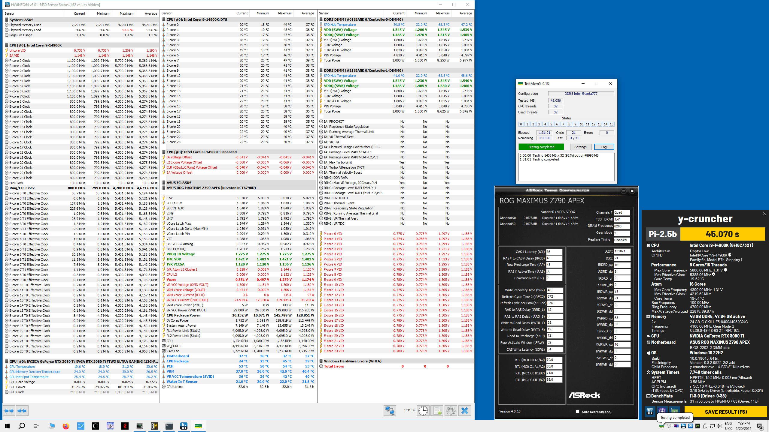

Discharge config * vs consistency and error correction check ~ config
HCI/Karhu sind nicht besonders anders zu der bekannten discharge config.
Für das schwache TM5, nehme ich 1usmus's config. Für thermal stability, Karhu/HCI/Dangwang oder umso besser GSAT/Stressapptest
Thermal stability der CPU , dann natürlich y-cruncher sowie andere Render-Applications bzw welche mit dynamischer Last (Spiele).
* Einer der Gründe weswegen man mit mehreren Tools gegentesten sollte.
Eines für jeden Job.

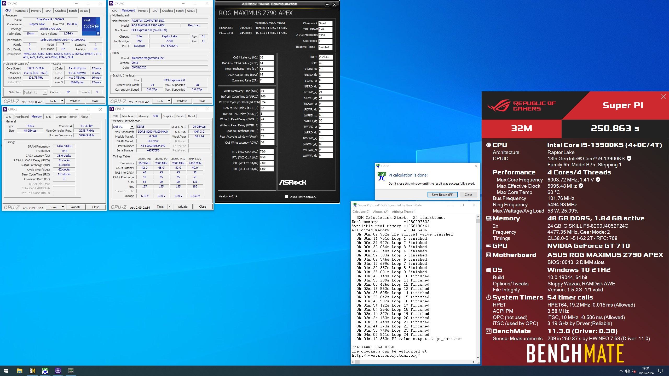

Btw, @Veii , I stabilized 8400c34 with RxDfe disabled, albeit with fixed voltage. It was really, really difficult. Full RTTs/RONs, Read Equalization +14 & +7, all slopes still AUTO.
Now I'm trying to get it stable with adaptive voltage.
Hmmmmm, its far away of what i'd do
Thats a strong Skew.
Maybe Encore is very different or slopes are strange for it to be soo shifted.
But would not use them bellow 8800.
They are clock specific too.
