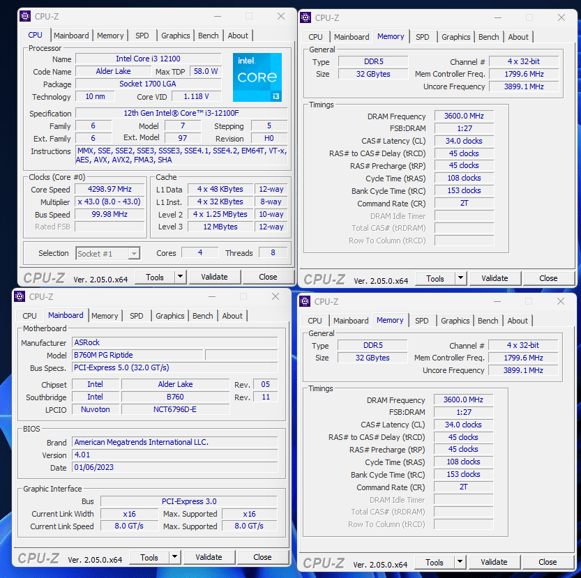

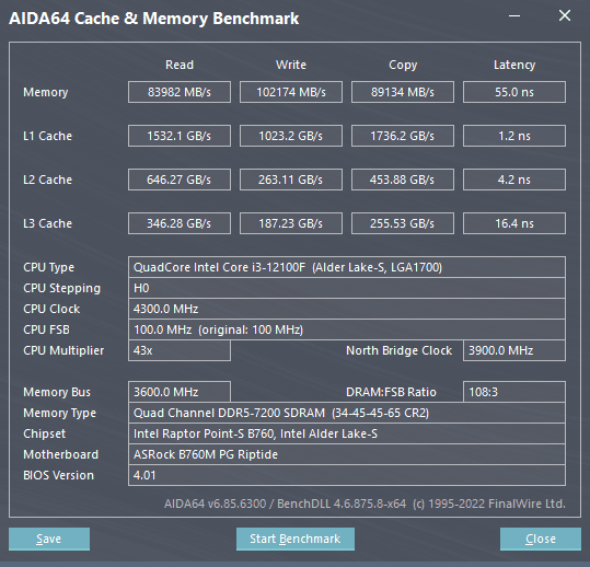

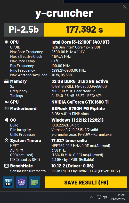

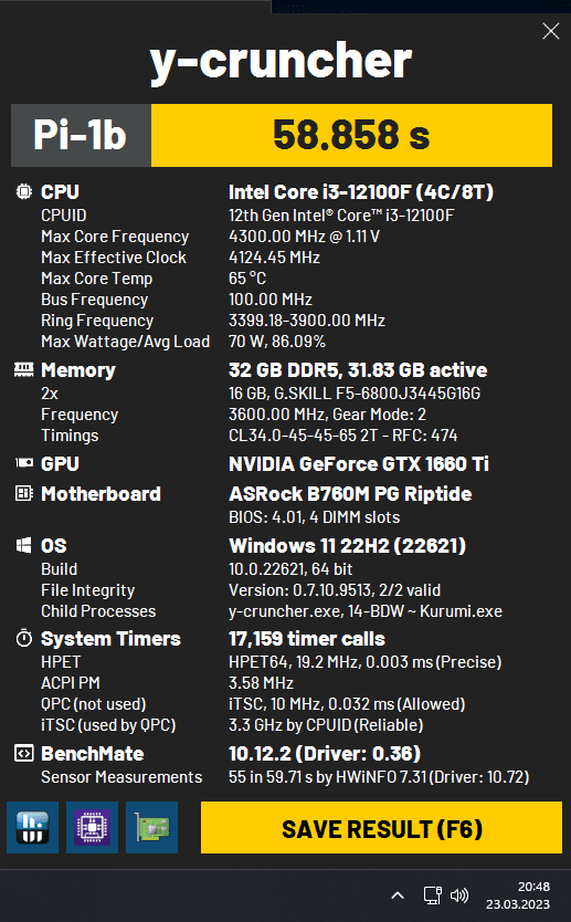

Ist es eine "gute" CPU wenn ein I3 12100f aus dem stand ohne anpassungen DDR5 6800 per XMP ans laufen bringt?
Auf die schnelle hab ich mal Testmem5 durchlaufen lassen aber vorerst nur 15minuten aus Zeitgründen.
Spricht das in diesem Fall für ein guten Ram oder CPU ? Mit meinem 12700K hatte ich nichtmal 6800 auf nem Z690 ans laufen gebracht ohne spannungen anzupassen :unsure:

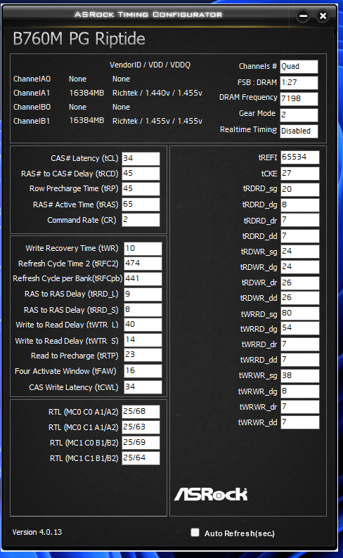

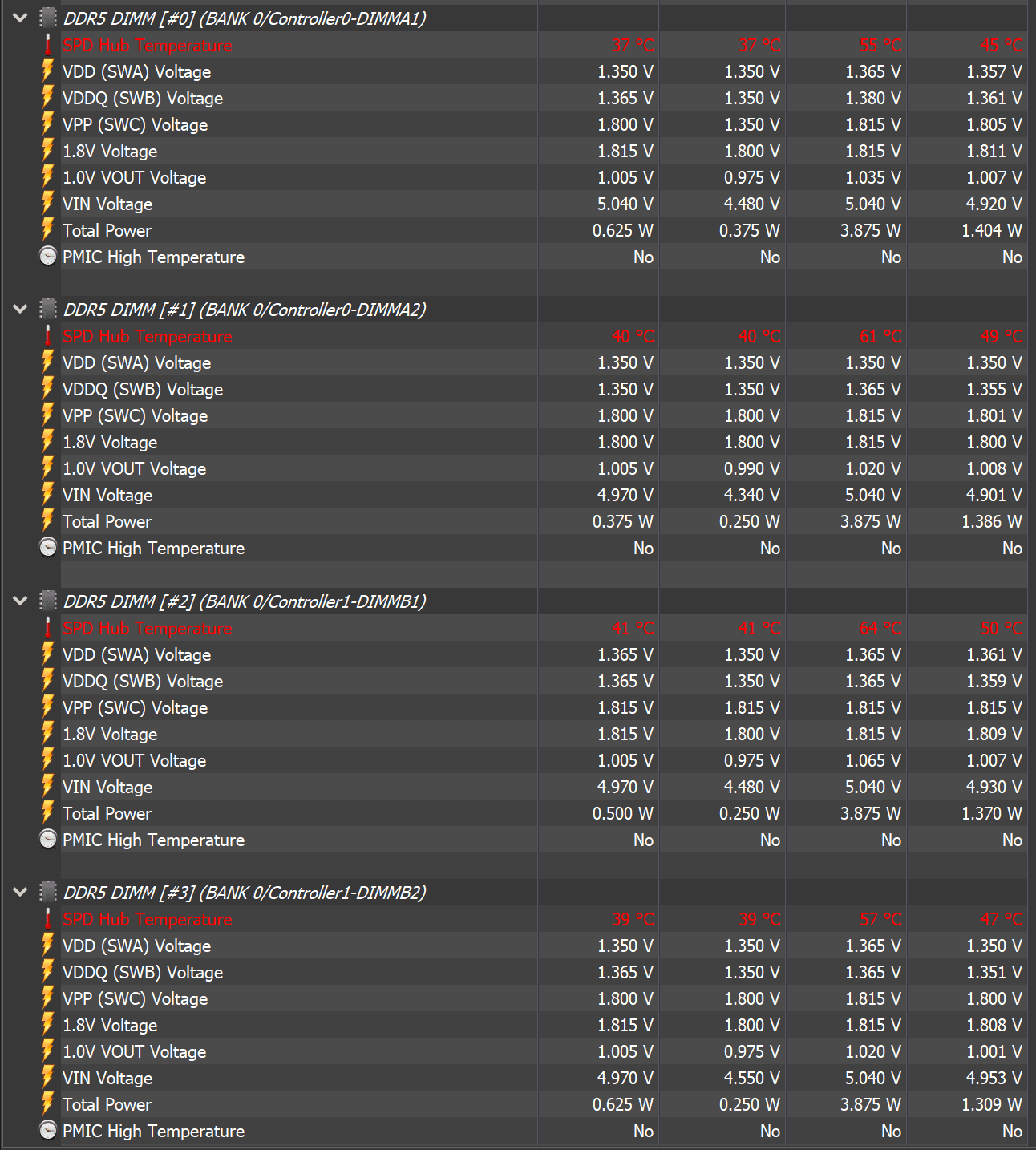

ist das irgendwie Karhu oder gar y-cruncher stabil?
Hatte das gleiche Board und konnte mit einem RPL 13700KF auch 7200 booten, mit einem ADL 12700 waren auch 7000 drin, stabil wurde es bei um die 6800 oder knapp drunter (A-Dies).
Problem bei B760 ist, das undervolting sofort zum clockstrechting führt und alles langsam wird... ein budget System mit wenig Verbrauch ist schwer realisierbar. Sprich um auf B760 volles RPL DDR5 OC Potential zu sehen müsste man einen 13700 (65W) drauf packen oder einen guten 13700K finden und fett kühlen. Diese CPUs sind aber nicht Budget....
Dass das so langsam ist ist doch kein Wunder. Schon mal auf den Teiler geschaut ?? 108:3 !! Und die Timming sind ja auch recht hoch. Aber immer hin sind halt die 7200 mehr soll es ja nicht sein.

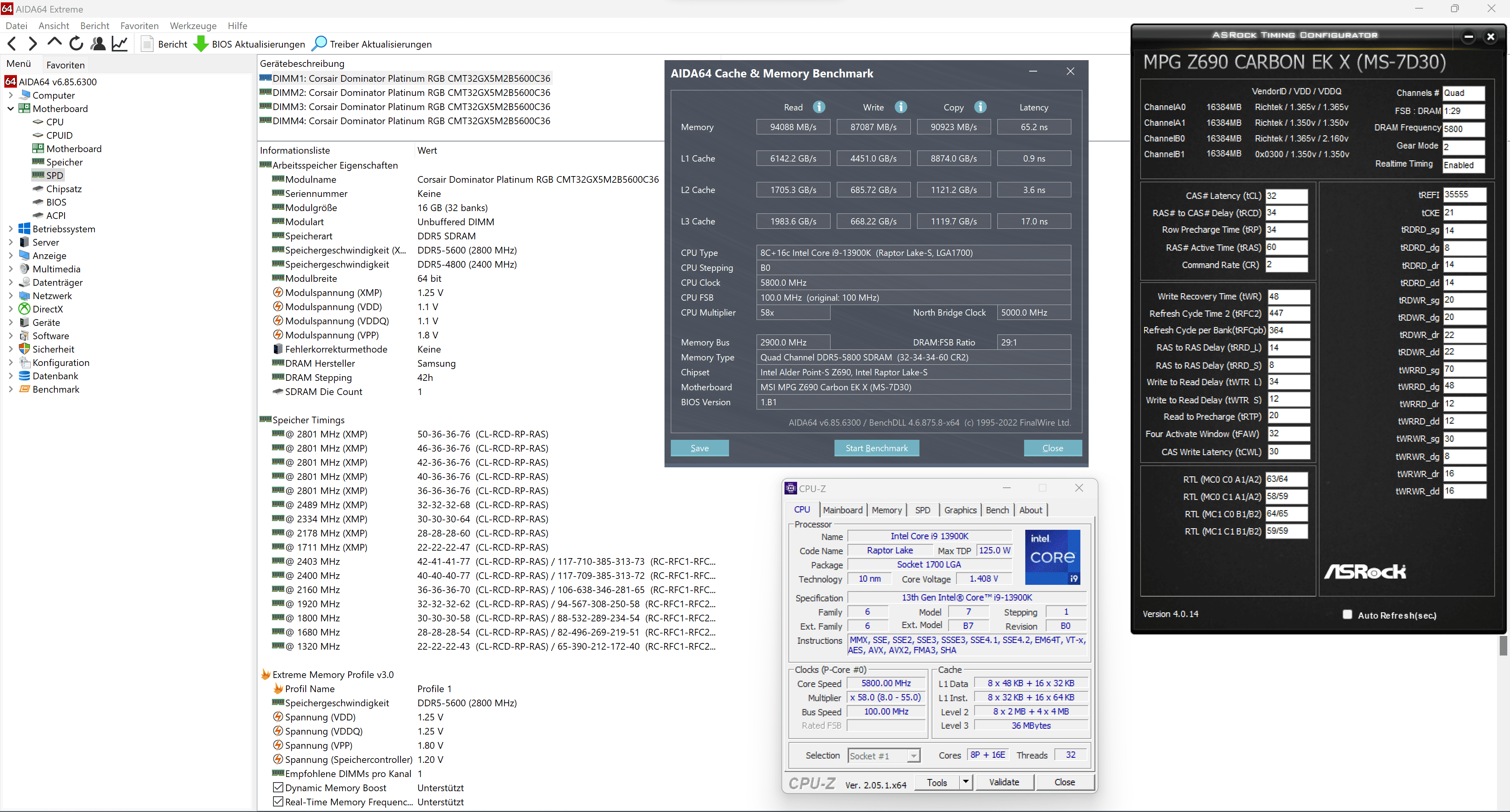

Hi, ich bin jetzt nicht der Hardcore RAM OC.
Habe mir mal ein 2 Set von meinen Dominator 5600MHz gegönnt also 4x16GB verbaut und eingebaut.
Wollte mal fragen ob das so in Ordnung geht und ob ich noch irgendwo was verbessern könnte.
6000Mhz bekomme ich leider nicht hin, aktuell laufen die dinger auf 5800MHz mit 32-34-34-34-60 mit 1.35V und bei 1.2V SA.
Bin gerade noch den tREFI am auslooten, steh aktuell da bei 35500.
Der RAM lief 3x MemTest05 mit Profile 1usmus_v3 fehlerfrei durch.

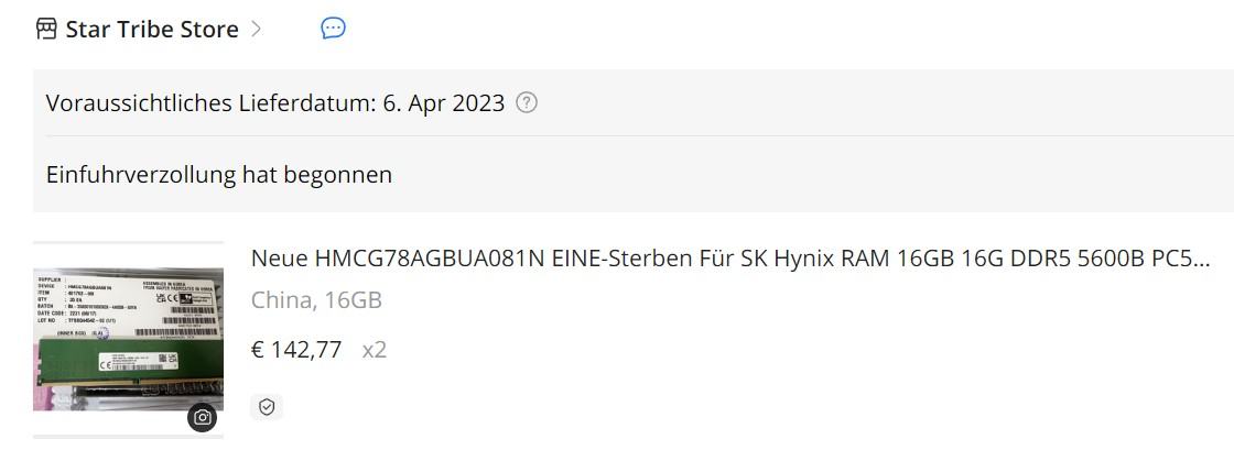

War ja klar, dass es mich wieder erwischt....:rolleyes2:- mein Paket hat der Zoll abgefischt.
Ich sag Anwalt! ;)

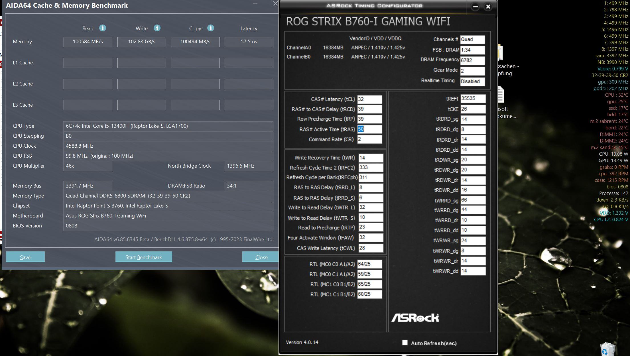

den neuen B0 hab ich noch nicht selbst angefasst. aber versuch dochmal die vcore zu senken, vermutlich laufen ja viele CPUs mit weniger als default bzw. was durch die VID vorgegeben wird. Mach mal einen Cinebench vorher und nachher. Man könnte Strom sparen aber das wird's lahm ;)
