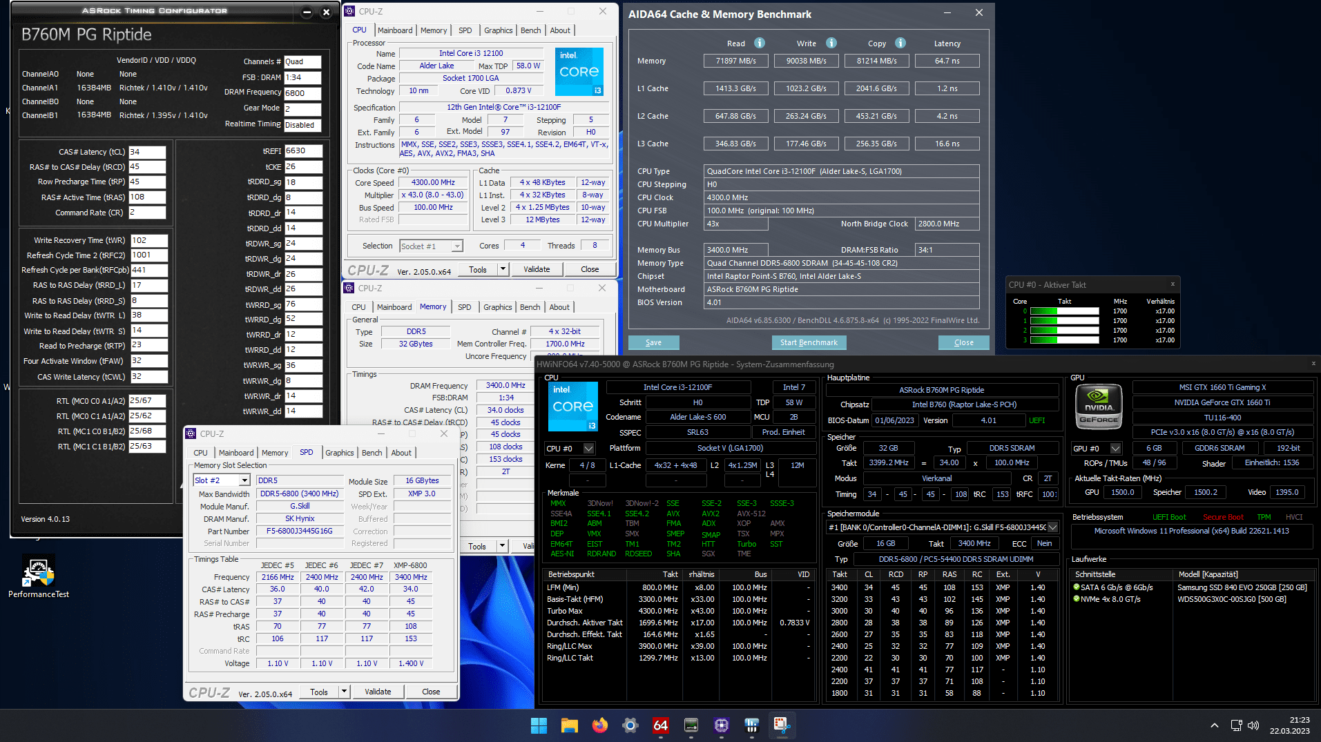

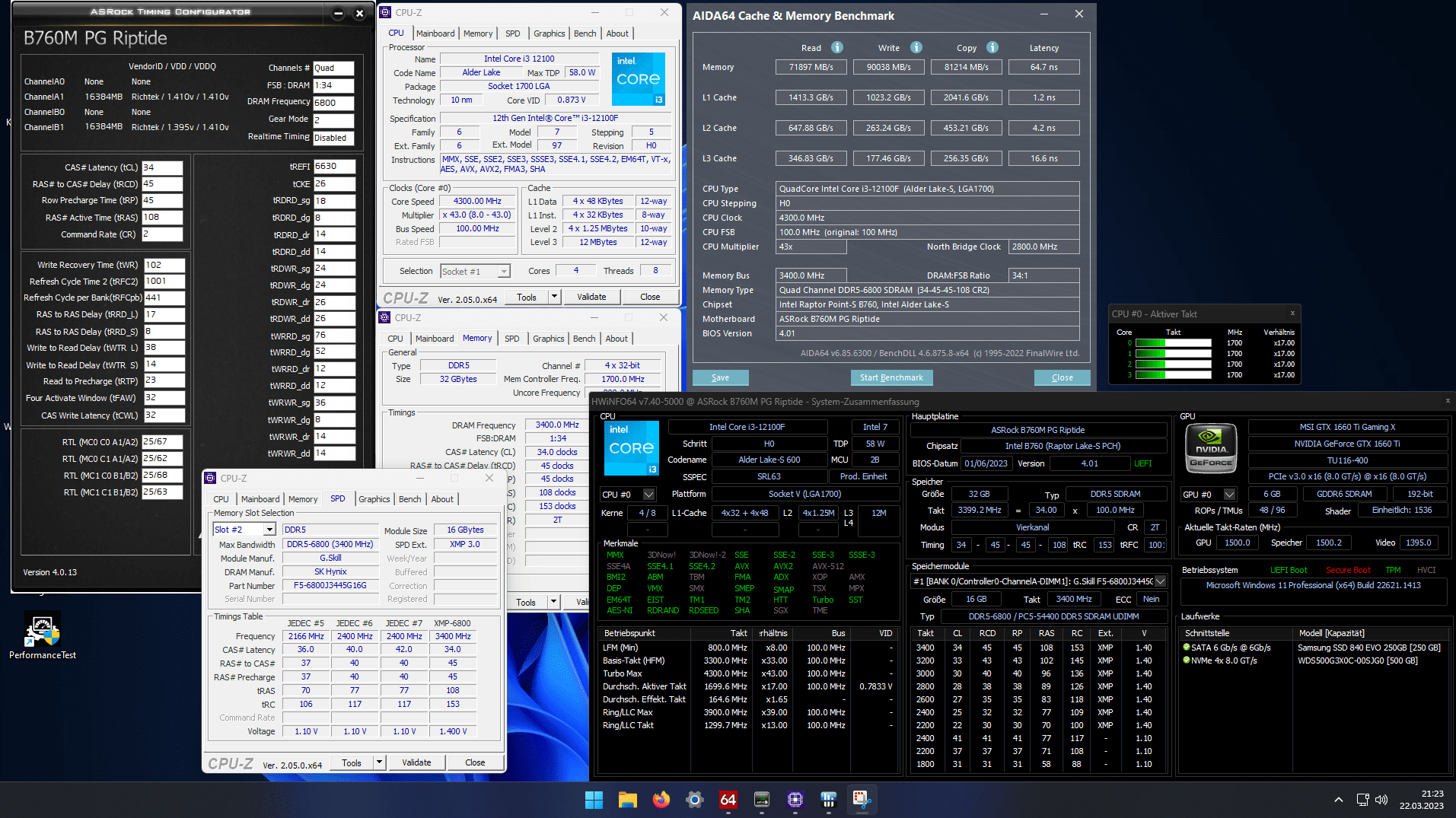

Ist es eine "gute" CPU wenn ein I3 12100f aus dem stand ohne anpassungen DDR5 6800 per XMP ans laufen bringt?
Auf die schnelle hab ich mal Testmem5 durchlaufen lassen aber vorerst nur 15minuten aus Zeitgründen.
Spricht das in diesem Fall für ein guten Ram oder CPU ? Mit meinem 12700K hatte ich nichtmal 6800 auf nem Z690 ans laufen gebracht ohne spannungen anzupassen 🤔
@Sepultura Naja, IMC Freq liegt bei 1700MHz. Es gibt auch ADLs die fast mit 8000 Laufen, Z690 haben halt viele boards limitiert (so wie jetz eben auch noch nur nicht mehr so heftig) und A-dies kamen erst kurz vor Z790/RPL raus wenn ich mich recht erinnere, also wirds nich soooo viele Vergleichswerte von ADL auf Z790/B760 mit A-dies geben.. Auf DDR4 gear 1 rennen die meisten mit 4000 rum, was 2000MHz IMC entspricht. Also irgendwo dazwischen wird wohl schluss sein, je nach dem was das board taugt. Ich halt von ASRock ja eher Abstand.

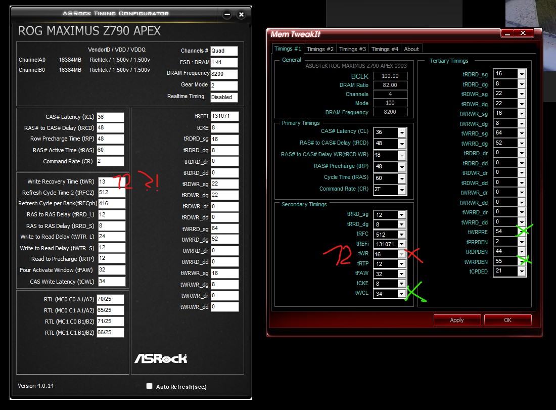

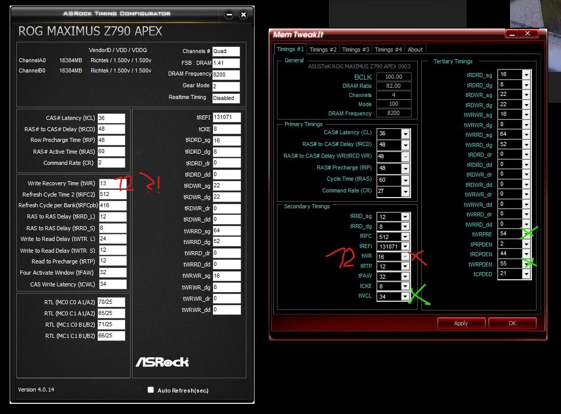

Change method to optimized memory timings.
tWRPRE = tCWL + tWR + 8
tWRPDEN = tCWL + tWR + 9
tRTP not related with tWR, it defined and caculated by speed bin table with tCK.
tRAS, tRDPRE, tWRPRE, tRDPDEN, tWRPDEN will minus 1 when user use DDR5 and leave auto value and run at 2N mode."
hab jetzt die 0903 drauf und auch ME FW 16.1.25.2124 wieder drauf gemacht, tWRPRE und tWRPDEN eins höher gesetzt. da war vielleicht ein Wurm drinne, zu straff oder er kam keim Training halb aus'm Tritt.
8200 scheint wieder zu laufen... aber ich warte mal ab...
EDIT: hab 54/55 eingestellt, tWR zeigt er aber meiner Meinung nach falsch an wenn ich mir die Rechnung oben heranziehe...
Die Angabe seitens des ASRock Tools ist im tWR Fall eigentlich immer richtig, außer sie rutsch unter 0 dann gibts ne Riesenziffer. Sprich bei dir 34(tCWL)+13(tWR)+8 =54 -1(N2 Mode) = 53(tWRPRE) +1 = 54 (tWRPDEN) . Ist aber eigentlich eine feste Formel die falls sie nicht korrekt eigentlich immer vom tWRPRE Wert seitens Intel CPUs überschrieben werden müsste.
Mit nem B760 Bord ist das nichts besonderes, hatte ein 5600mhz kit was die 6800 mit nem 12100f machte mit deutlich strafferen Timings.....
Hast du die unterschiedlichen Roundtrip Timings pro DIMM Slot manuell gesetzt oder macht dies das Apex selbst ?
Das Apex hat die so trainiert, teilweise auch mal 71/71, hab es aber wie oben aktuell fest eingestellt.

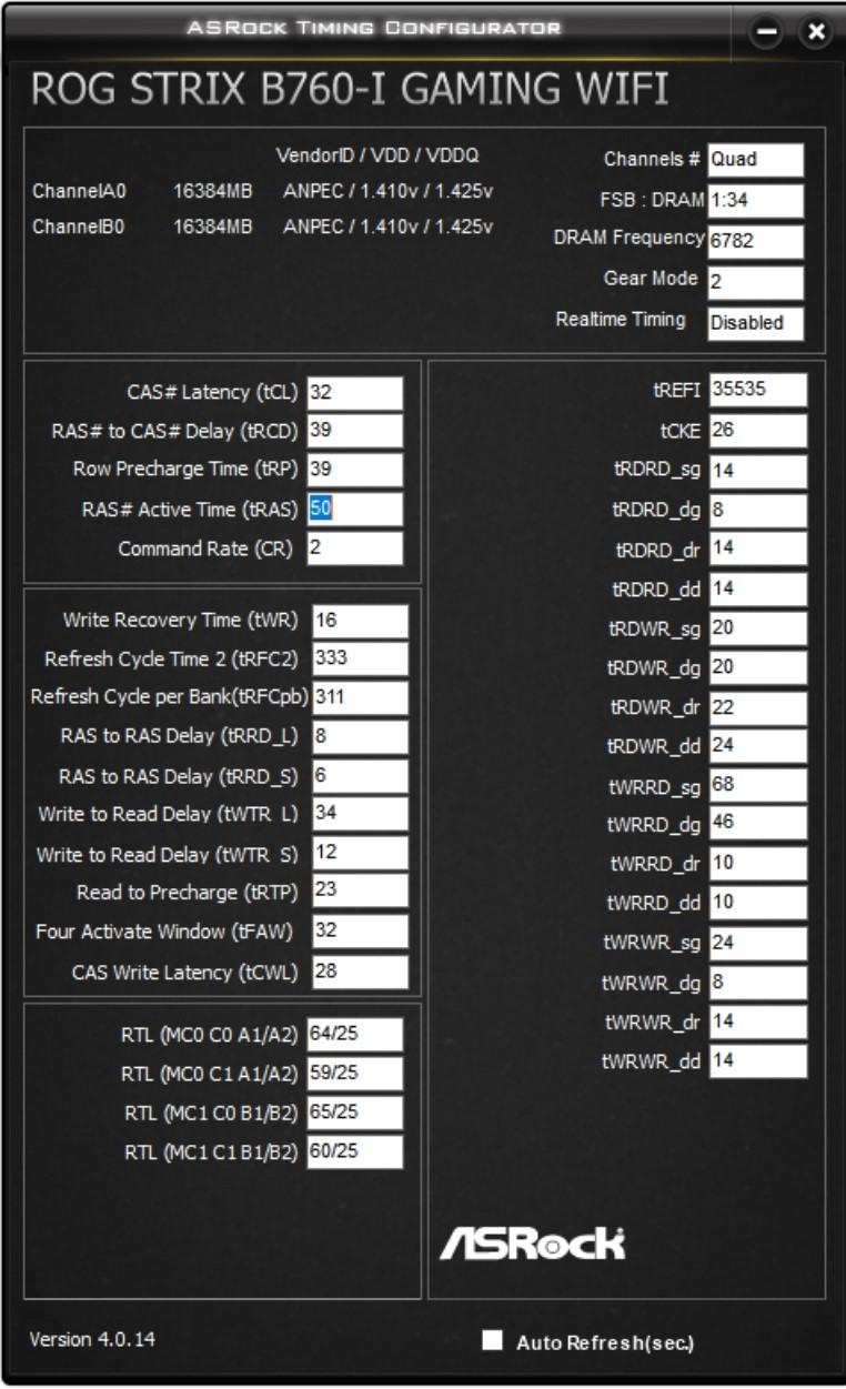

Ich habe das b760i....ich finde das gut....m-dies laufen ohne murren auf 6800mhz.....
habe eine 13400f ...insgesamt sehr zurieden, Performance m.2 und sound ist für mich auch okay
Timings sind noch nicht so wirklch optimiert
nice, das ist gut zu wissen, denn der Preis usw. ist echt verlockend, 210€ neu ist wirklich gut 👍

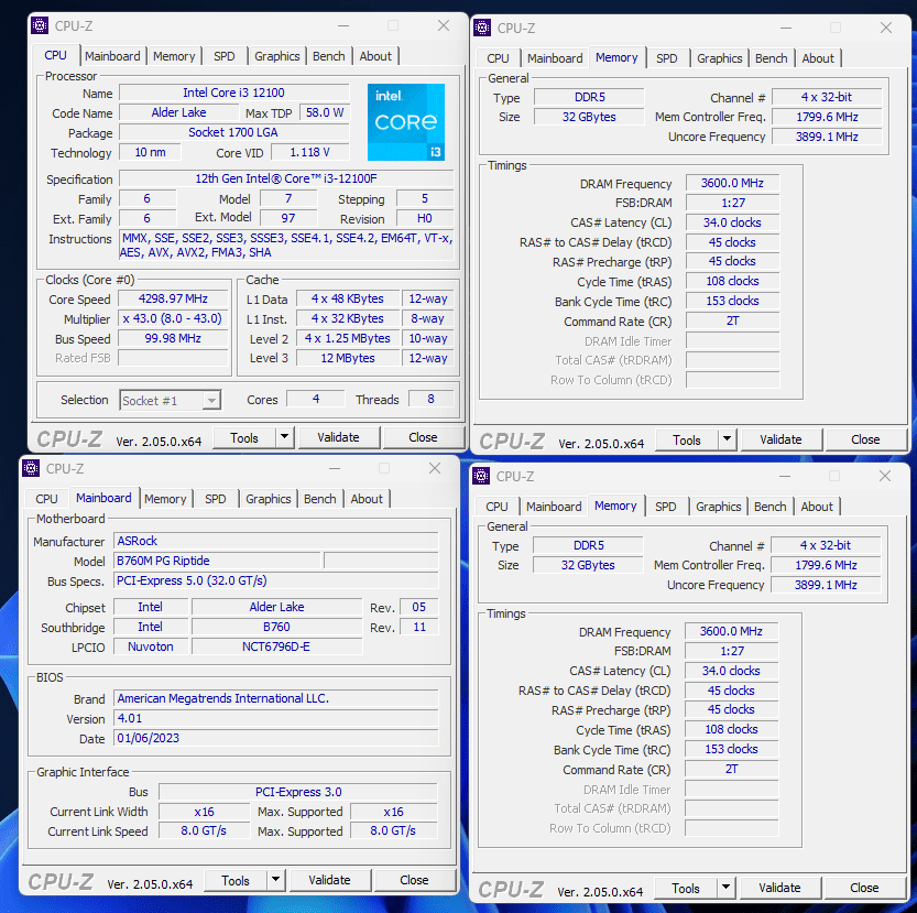

@Infin1tum : Du darfst mir gerne non K Alderlake zeigen die auf einem 4 Slot B660/760 Board 8000MT/s laufen (2000MHz Controller). Bei den meisten Z690/Z790 boards ist ein Ram > 6000MT/s nichtmal frei gegeben geschweige denn ohne hohe Spannung ans laufen zu bringen in Verbindung mit einer non-K Alderlake CPU.
Das Board ist in meinem Zweit PC / Reserve musste micro ATX sein , da nichts größeres möglich. Da kein anderer Hersteller was brauchbares mit DDR5 >6000MT/s anbieten konnte ist es ASRock geworden und ich wüsste nicht was daran schlecht wäre.
Auch andere Hersteller als ASUS haben schöne und gute Boards.😉
ich sagte es gibt ADLs, die fast 8k schaffen und nicht dass irgendwelche i3 auf 4-Dimm gammelboards 8k schaffen. Bitte mal genau lesen. Nichtsdestotrotz laufen die meisten ADLs, egal ob k oder nicht k, egal ob i9 oder i5, in gear 1 mit 2000MHz IMC Takt.
Es ist nicht falsch davon auszugehen, da Z790 weit weniger scheisse ist als Z690, dass B760 auch weit weniger scheisse ist als B660. Insofern kann man davon also ebenfalls ausgehen, dass irgendwo zwischen 1700 und 2000MHz IMC Takt die Grenze sein wird, abhängig von der Limitierung durch das board.
Naja alles andere als 2 Dimm Boards als "gammelboards" zu bezeichnen ist etwas überheblich. Die aussage bleibt bestehen zeige mir Non-k und ja da gibt es unterschiede , die nicht gerade unter LN2 mit einer IMC von 2000 laufen. und dafür nicht mega spannung brauchen.Und nebenbei , ich habe genau gelesen was du geschrieben hast. Ich habe in meinem Post#6994 jedoch nicht mein Board über die leistung eines Hardcore imba oc experten erhoben sondern angemerkt das man mit einer 100€ cpu auf einem 150€ board auch einen schnellen Ram ans laufen bringen kann und das beachtlich finde.Und mein Pippi wird nicht kleiner wenn ich keine > 8000MT/s ans laufen bringe nur weils alle anderen schaffen ,was in den meisten bzw. vielen Fällen eh nicht alltagstauglich ist.
Falls Du dir damit auf den schlips getreten fühlst tuts mir leid aber nicht weh. Also einfach mal ein bissel Locker bleiben und auch nicht Harrdcore OC leuten den Spaß und die freude am "kleinen" OC gönnen 😉
Ich weiß ehrlich nich was du grad von mir willst. Du hast gefragt, was man erwarten kann, ich hab dir gesagt irgendwas zwischen 1700 und 2000. wenns läuft is doch alles tutti oder nich, was soll die sinnlose diskussion. einfach mal lesen und verstehen.
