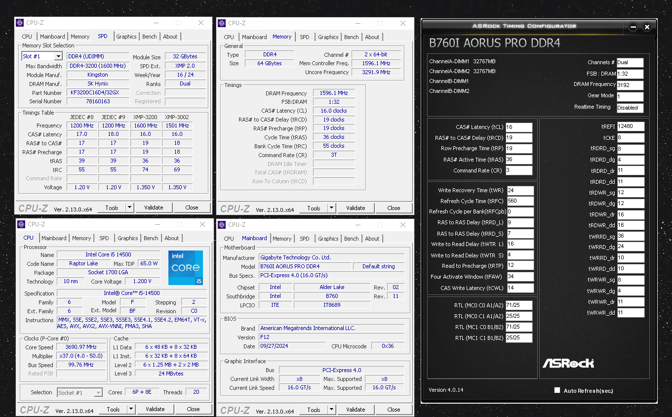

ich suche für die Kombi Gigabyte AORUS B760I PRO DDR4 (2 Slot DIMM Board) mit Intel Core i5-14500 CPU ein 64 GB Kit als DDR4-3600 CL18 Variante.
Gibt es einen IC der in der Kategorie zu empfehlen wäre wenn kein OC geplant ist, nur etwas die Subtimings optimieren?
Ich kann nicht einschätzen ob zwei 32 GB DR DS Module in der Geschwindigkeit in der Kombi beim IMC schon Probleme bereiten können, weil es keine K-CPU ist und kein VCCSA erhöht werden kann.
Die RAM QVL Liste bei Gigabyte ist da leider nicht hilfreich in dem Bereich.

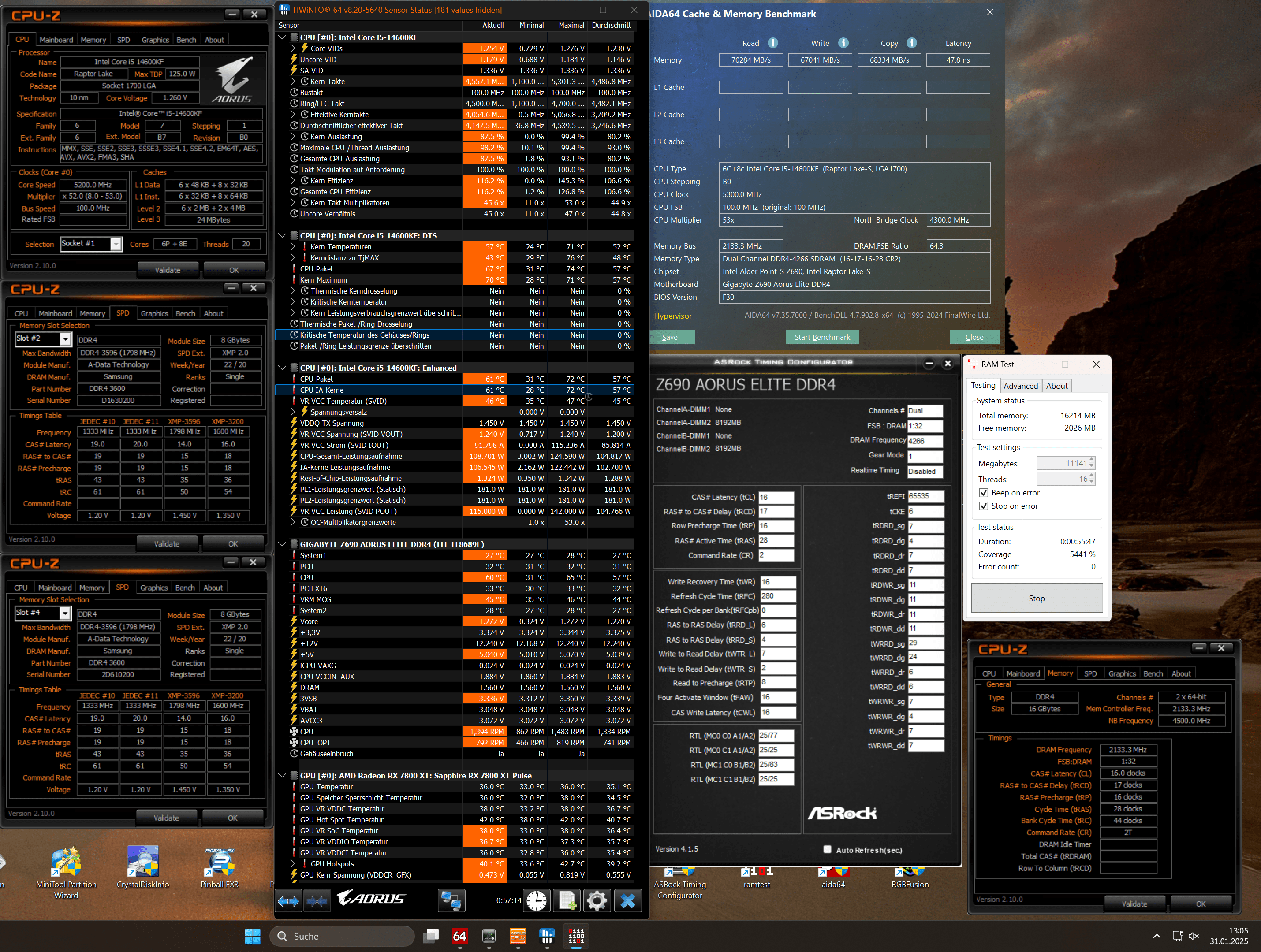

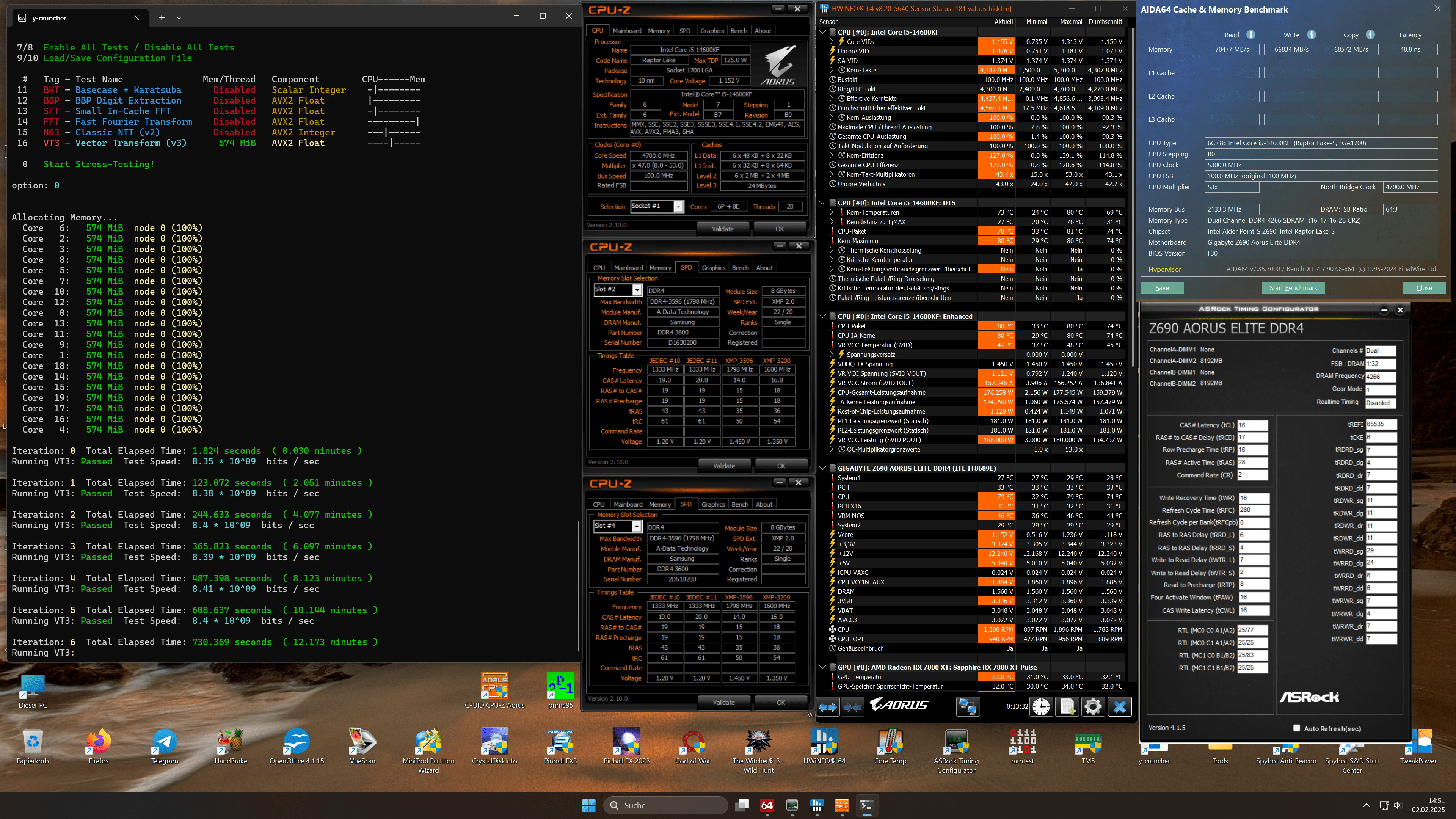

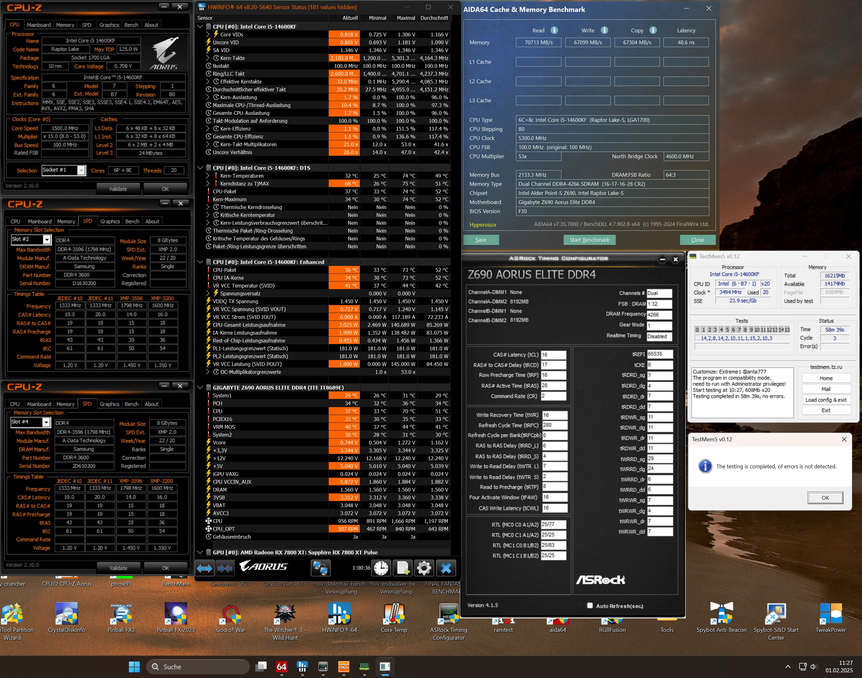

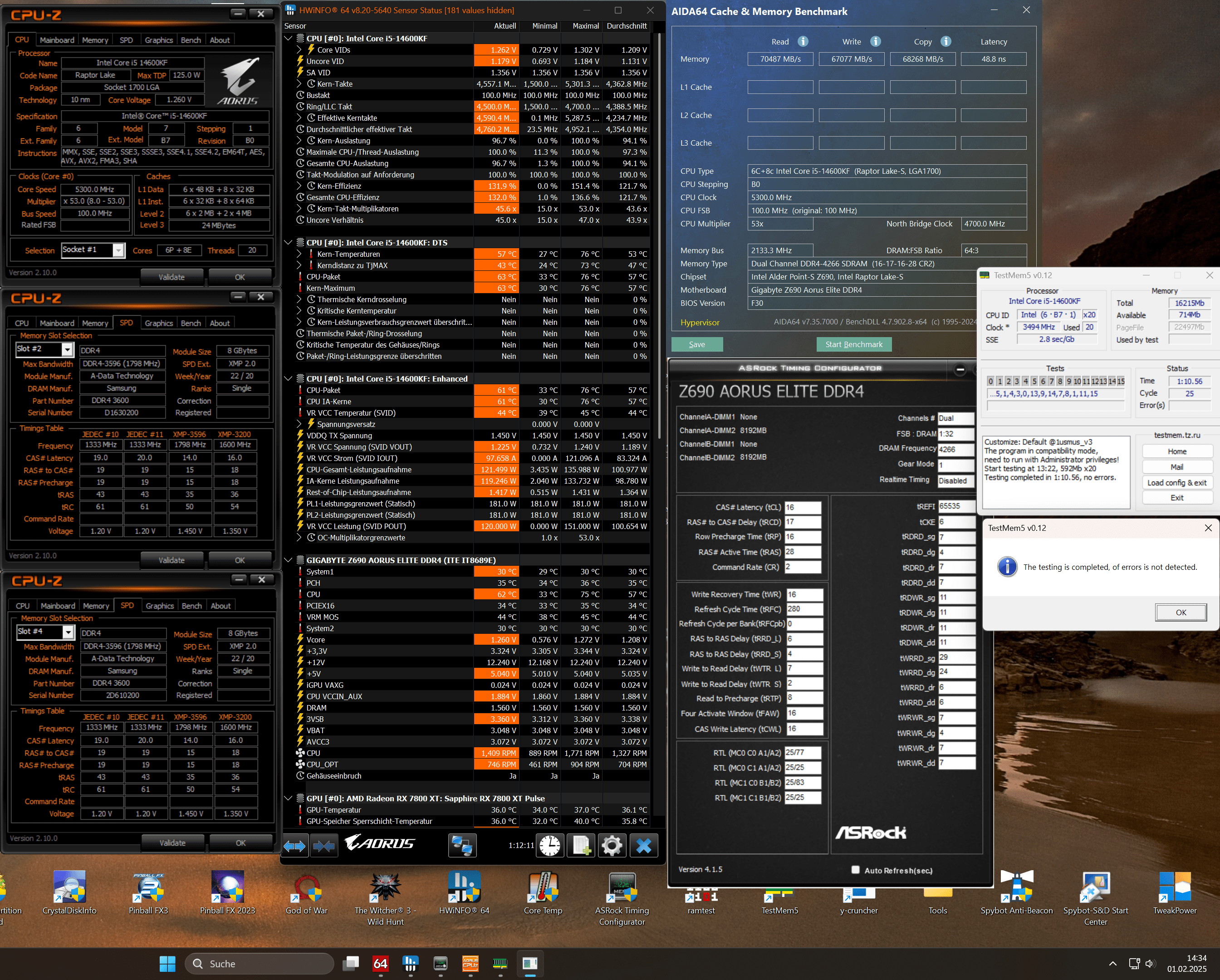

Mit Raptor Lake S geht auch auf dem Elite was.

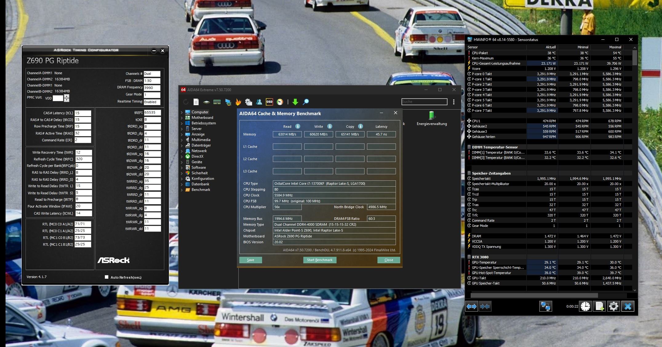

Das sind meine Werte als Orientierungshilfe mit 4x 8GB @4000MHz
Ist ein älteres Bild aber AIDA64 und yCruncher 3 Stunden stabil. Länger lasse ich solche Tests nie laufen.
gruß
Ralf
