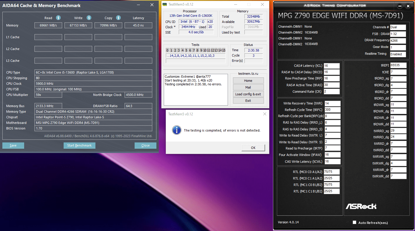

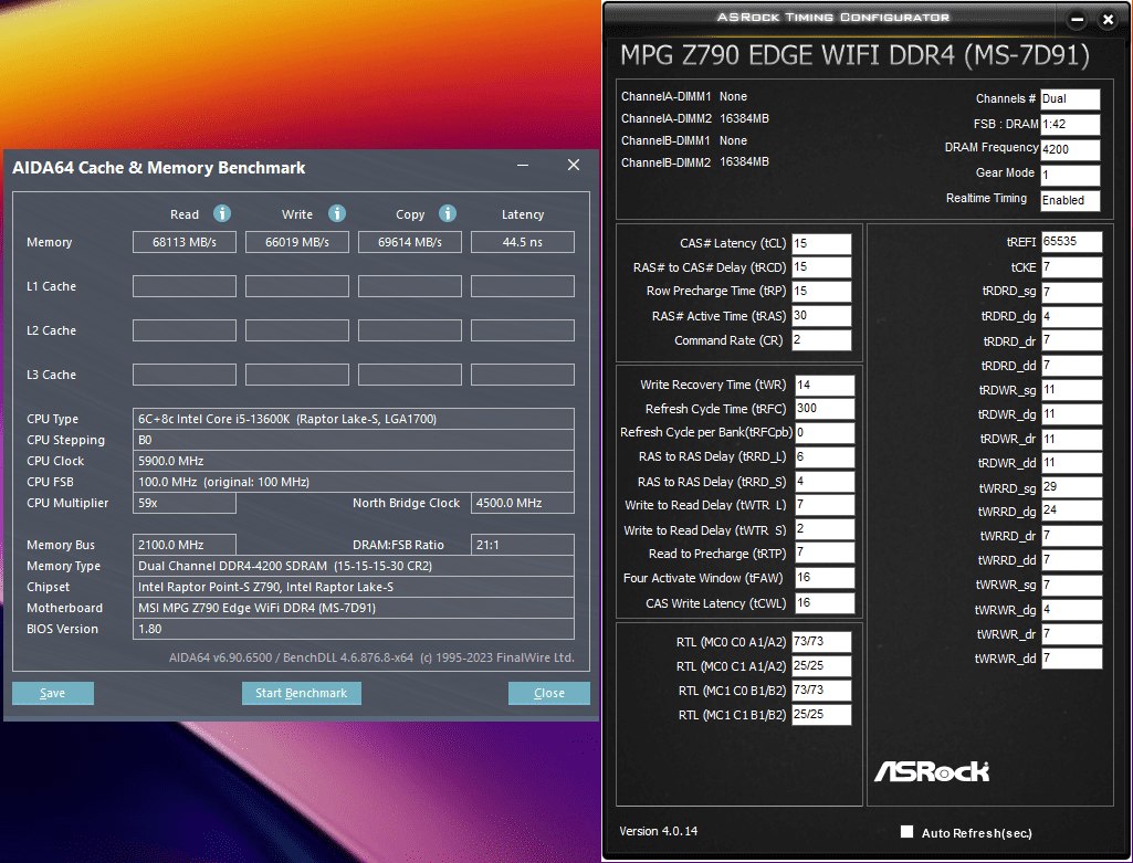

Ich habe neue Varianten zum hier geposteten 4266-16-16-Setting.
Zunächst eines, das nicht Standard-Setting wird: 4200-15-15. Das bootet zwar flawless, ich bekomme es aber kaum 5 Minuten anta777-stabil, wenn die Subs nicht noch weiter gelockert werden. Trotz hoher Spannungen.
Die Latenz bei 4200-15 ist die beste hier gesehene, aber der Durchsatz fällt um 1–2k niedriger aus als bei meinem neuen Favoriten 4300-17-17. Der wurde und wird getestet auf Win 10 und 11, deshalb zwei Screenshots:

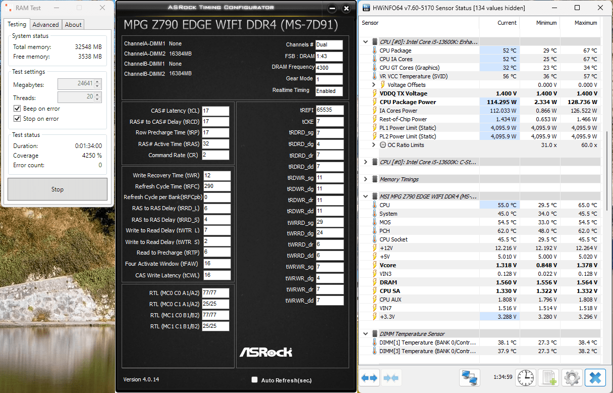

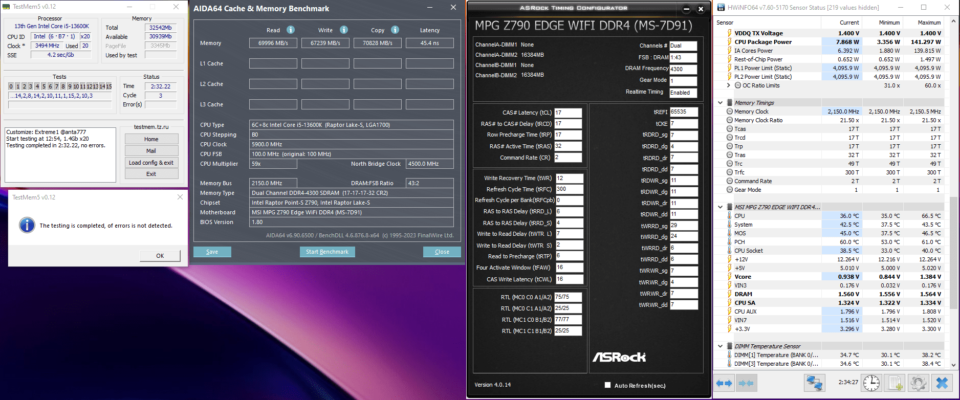

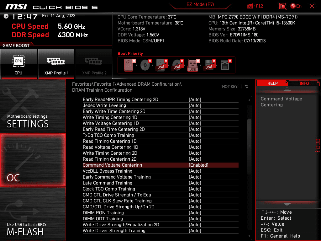

Seit kurzem achte ich wieder darauf, dass nicht nur die offensichtlichen, sondern auch ein paar weniger bekannte Regeln eingehalten werden. Beispiel: tWRPRE ist 32, nach tWR=tWRPRE-tCWL-4. Und tRDPRE ist 6, nach tRTP=tRDPRE. Ob das entscheidend ist, habe ich nicht überprüft. es macht aber ein gutes Gefühl, das sauber einzustellen.
In Ermangelung von Trace Centering im MSI BIOS ist hier bereits über mehrere Settings hinweg Command Voltage Centering enabled. Ob das wirklich das Äquivalent ist, weiß ich nicht, schaden tut die Einstellung jedenfalls nicht. Wenn es jemand besser weiß, kann er gern einen Blick auf den nächsten Screenshot werfen und mir sagen, ob er einen näheren Verwandten zu Trace Centering erkennt.

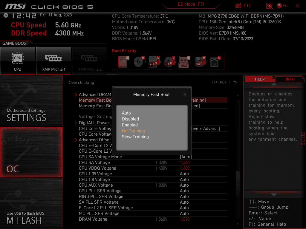

Um eine gewisse Zickigkeit beim Kalt-/Warm-Boot/Restart zu beseitigen, war für eine Weile ein DRAM Voltage Boost von +100 mV aktiv, der während des Trainings die Spannung um den genannten Wert erhöhen soll. Außerdem trainierten die RTL mit Round Trip enabled zwar immer gut, aber nicht immer gleich. Weil ich mich damit nur eingeschränkt wohl fühle, wurde eine unkonventionelle Maßnahme vorgenommen: Kein Training, eingestellt und gespeichert nach einem Boot mit den "perfekten" RTL 77/77/77/77. Den Voltage Boost seitdem natürlich wieder rausgenommen.
Bisher läuft das perfekt, und eins steht schon mal fest: So schnell habe ich den Windows Desktop seit Jahren nicht gesehen. :LOL: Meine Z390-ASUS-Boards mit dem vorherigen 4400-16-17-Setting mussten nämlich bei jedem einzelnen Start und Reboot das ausführliche, unbeschleunigte RAM-Training durchführen, weil das die angeblich sicherste Methode für saubere Subsubsubs war. Werde das nun beobachten und bin gespannt, ob No Training unauffällig bleibt.
Anhang anzeigen 910445 Anhang anzeigen 910444

Um eine gewisse Zickigkeit beim Kalt-/Warm-Boot/Restart zu beseitigen, war für eine Weile ein DRAM Voltage Boost von +100 mV aktiv, der während des Trainings die Spannung um den genannten Wert erhöhen soll. Außerdem trainierten die RTL mit Round Trip enabled zwar immer gut, aber nicht immer identisch. Weil ich mich damit nur eingeschränkt wohl fühle, wurde eine unkonventionelle Maßnahme vorgenommen: Kein Training, eingestellt und gespeichert nach einem Boot mit den "perfekten" RTL 77/77/77/77. Den Voltage Boost seitdem natürlich wieder rausgenommen.

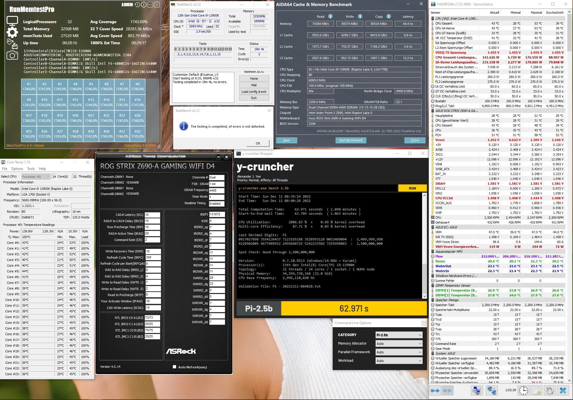

Ycruncher ist viel sa/mc/vdd vddq aufeinander abstimmen oder Timings ein wenig ändern.
Bei mir zb twrrd_sg/dg 22 10 läuft nicht. 20/8 rennt wie Schmitz Katze in ycruncher.
rdrd_sg 16 rdrd_dg 8 ist gut
rdrd_sg 15 rdrd_sg 7 ist besser.
Selbiges gilt für wrwr_sg dg.
Damit konnte ich auch vom 8h karhu stable auf 10h erhöhen 😅.

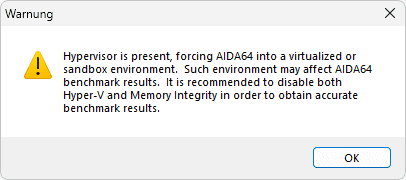

Win 11-User: Wie löst ihr nochmal den Widerspruch auf, dass AIDA64 meckert, wenn HyperV aktiv ist, Gsat ohne HyperV aber nicht läuft?
Wurde mehrmals angesprochen hier im Thread, aber einen Quickhack habe ich nicht gefunden. Nur, es über msconfig zu deaktivieren. Aber das erfordert ja auch einen Neustart?

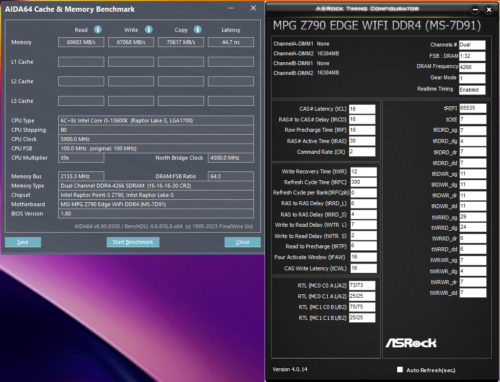

@Simply1337: Was denn? Deine AIDA-Werte sind doch besser als meine? Außerdem hab ich 4200-15 (noch) nicht durch GSat gekriegt. Ist aber wie gesagt eh kein favorisiertes Setting hier. Das ist 4300-17, aber auch das hat in GSat/Win 10 vereinzelt Fehler geworfen, mit den vollen 27 und nicht nur 20 GB wie in Win 11. Da muss ich noch mal ran.
Dafür ist 4266-16 nun vollumfänglich bestätigt. :) Wenn alle Stricke reißen, kann ich bedenkenlos das verwenden.

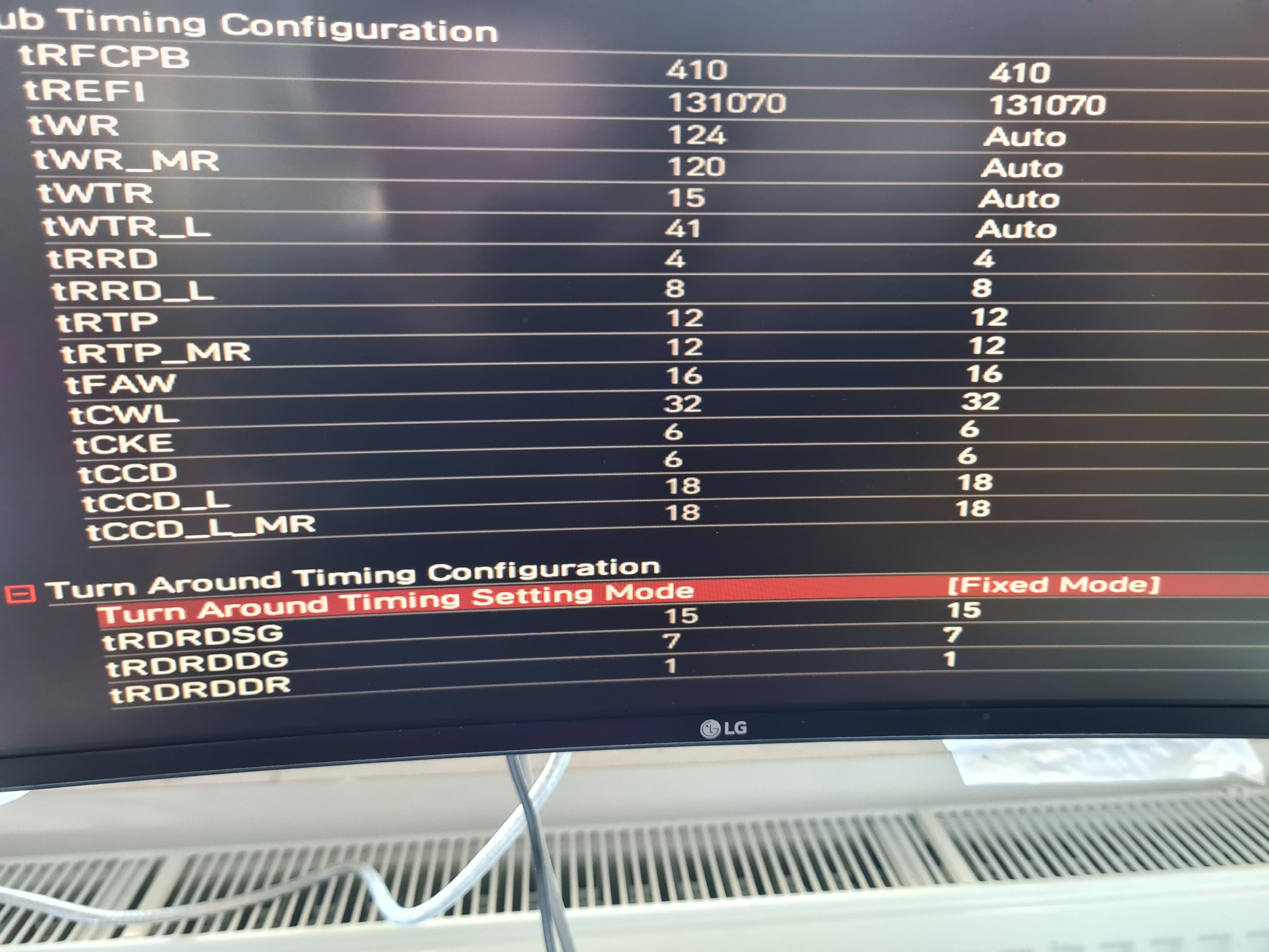

Was anderes: Kann jemand etwas Sinnvolles zu den _MR-Timings sagen?
Der sollte immer da Werte setzen, bei Asus nach tWRRD_sg/dg bestimmt der dir die L/S Werte.
Die MR Timings keine Ahnung, kann ich dir auch nicht sagen.Ich weiß halt generell auch bei den Protokoll wie Snakeeyes sagt nicht ob er generell den höheren Wert nimmt, oder ob sich das über die Schaltzyklen
der Speicher ergibt.Im letzteren Falle könnte dann vielleicht ein niedrigerer Wert doch was bringen.
Aber das wäre alles so marginal das es eh egal ist.
Ich kann das nicht in jedem Fall auf Auto lassen, sonst setzt es eigenwillige Werte. Wann und wann nicht, hab ich noch nicht rausgefunden.
Dann kannst du sie auf auto lassen.
Die Werte im bios ignorieren, dort wird dir leider nie der errechnete Wert angezeigt. Im OS passt es dann.
MR Timings sagst du was. Sollte ich auch mal auf auto testen.
Hatte das so in Erinnerung dass die immer gleich mit den Werten darüber gesetzt werden. Aber sieht man ja schön bei dir das es nicht so ist.
Du hast recht. Ist die Frage, ob das auch was über die angezeigten MR-Werte im BIOS aussagt ...

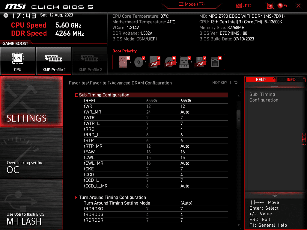

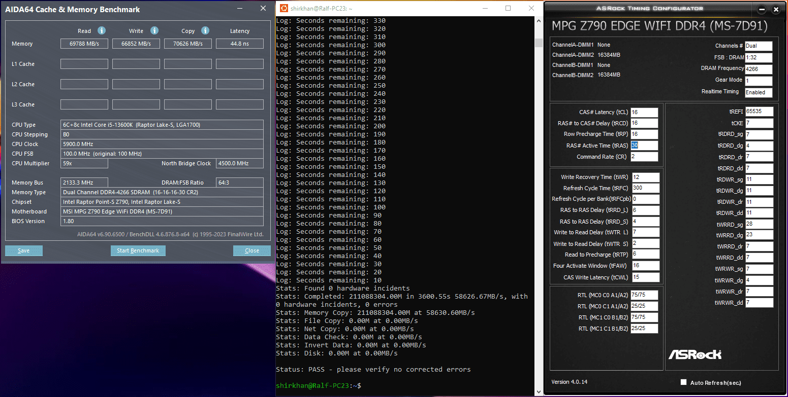

4266-16 mit tWR/tRTP 12/6 statt 14/7 und tCWL 15 statt 16 mit tWRRD_sg/dg 28/23 statt 29/24 ist GSat-stabil, mit +5 mV SA (1340) und +30 mV DRAM (1560) bei 1400 VDDQ.
Latenz ist ok, Read auch, aber Write und Copy haben sich verschlechtert zu vorher, mehrmals nach mehreren Boots getestet. :fresse: So richtig befriedigend ist das nicht.
Warum nutzt du tRTP im Verhältnis zu tWR?
Weil 2*tRTP=tWR eine der Regeln ist, die ich gelernt habe und um die sich anscheinend niemand schert.
15 wird zu stramm sein. Meist ist es auch dort so, das eher 2er steps besser sind.
Erst mal noch mit tCWL 15 und tWRRD_dr/dd 6 statt 7 GSat geschafft und AIDA gespielt: auch nicht besser.
Würde aber erstmal die tCWL wieder auf 16 stellen und dort belassen.
Ja, damit kommt Write wieder etwas hoch. Ok, war einen Versuch wert mit tCWL.
Edit: 4300-17-17 ist nun auch GSat-stabil. :) Guter Durchsatz, aktzeptable Latenz, leider hohe Spannungen (1580/1350/1400). Wird nun (hoffentlich) einem Dauertest unterzogen, auch in Hinblick aufs Bootverhalten. Mit Glück geht DRAM noch 10 mV runter.
