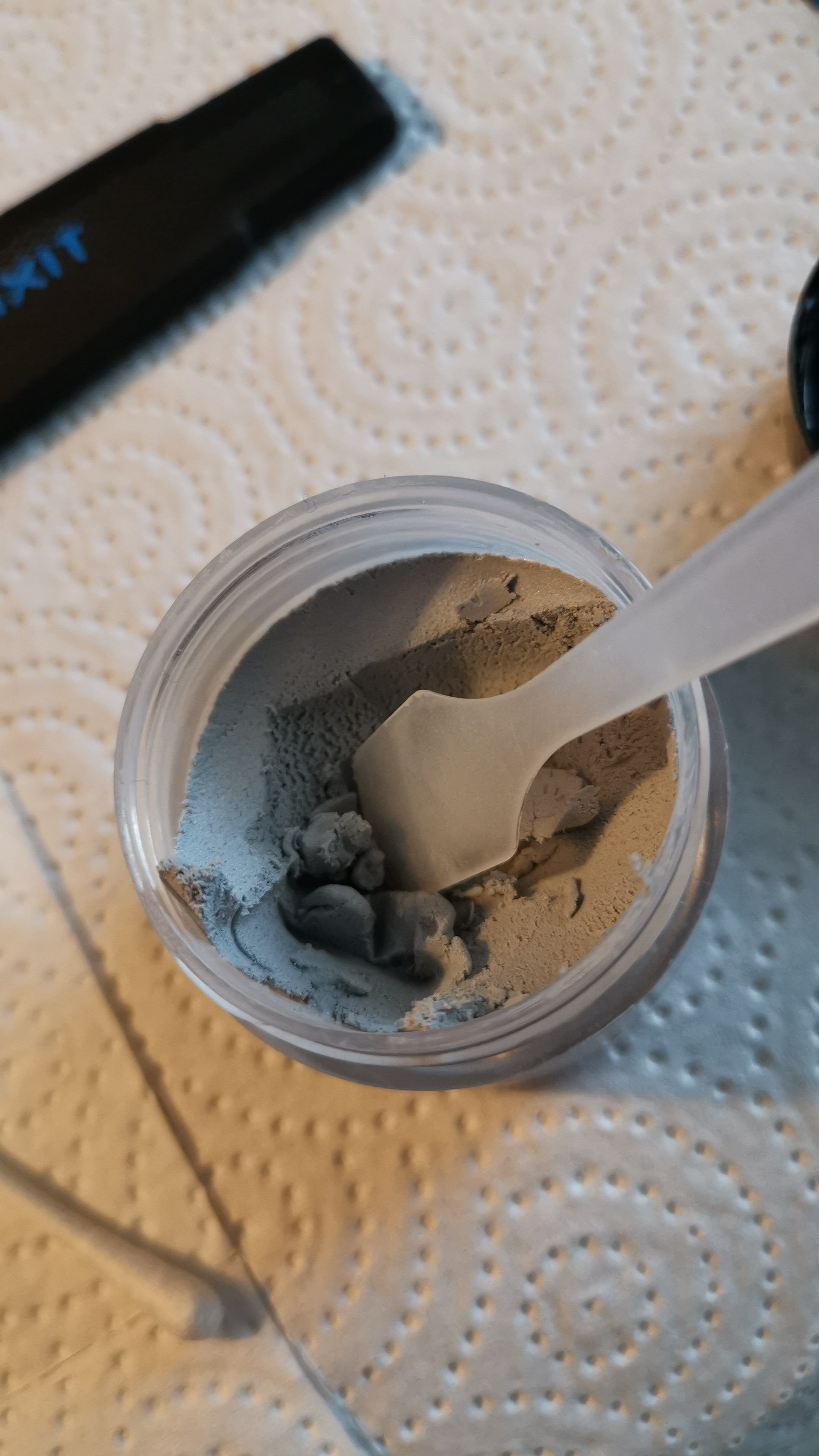

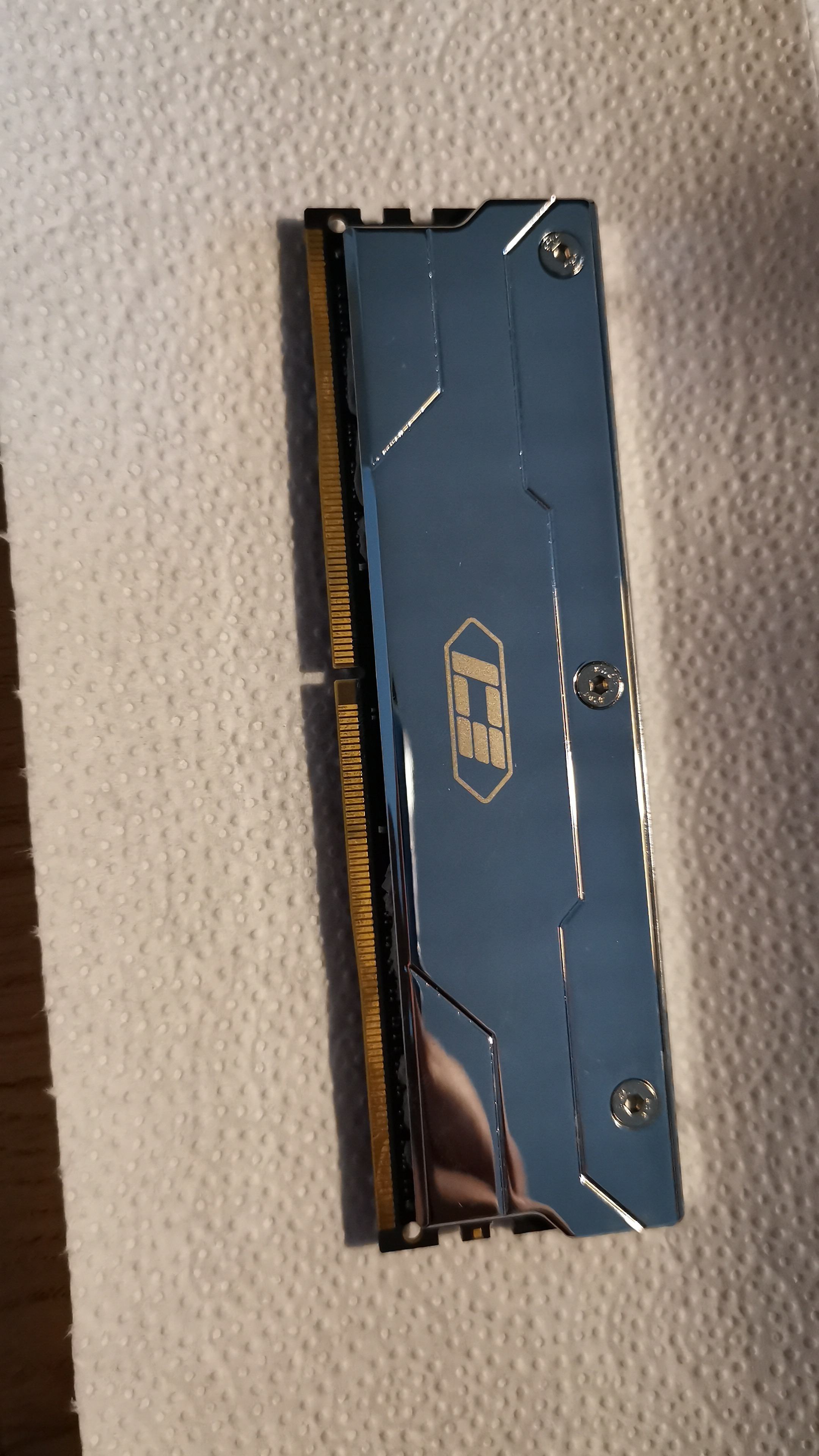

Hab jetzt heute die Monarch mit grizzly pads gegen die iceman mit upsiren ux pro ultra putty getauscht.
Hat 4,5c Grad niedrigere temps unter wakü gebracht.
Das putty ist wie Keksteig von der härte her 😅
Erinnert sehr an getrocknete knete.
Zwischen wakü Block und den ram dimms hab ich auch statt Paste das putty verwendet.

Der Temperaturunterschied wird wohl eher von den HS kommen. Aber 16,5w wenn die denn stimmen sind auch ne Nummer für Thernalputty 😅. Ich warte noch auf meine 6w knete 🤣.
Wie hält denn der hs wenn du nur putty nimmst? Ist da genug bumms hinter dass das vernünftig sitzt?
Das sind so meine einzigen Bedenken.

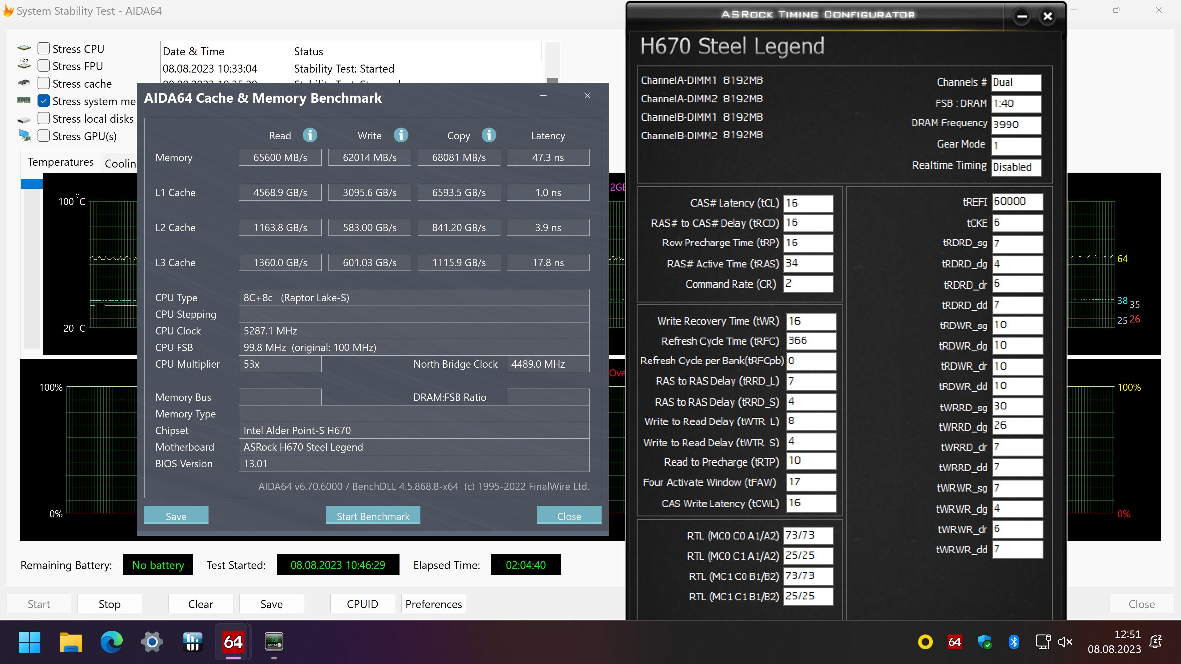

Das ist im moment das maximum was ich mit 4x8gb patriot viper steel 4400 auf dem asrock h670 steel legend rausbekomme.
€dit: 4x8gb gear1 4000mhz(mehr geht nicht) steht leider nicht im bild.
Irgendwie hatte ich da auch schon ne bessere Latenz. PC aber schon 10h an.

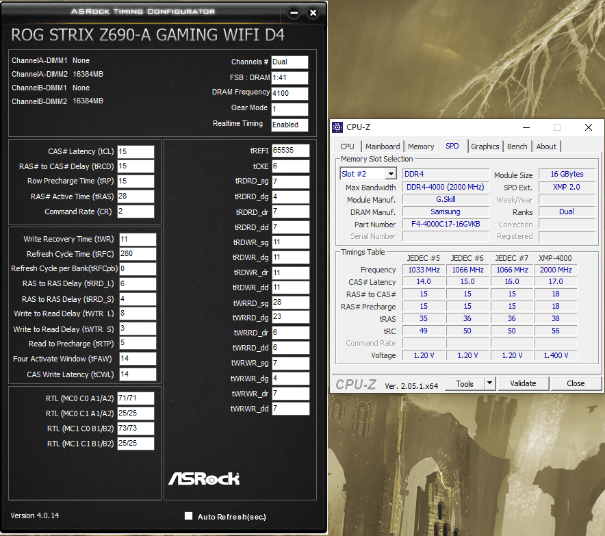

@Simply1337 darf ich fragen welches G.Skill Kit du verwendest? Evtl. ein Screenshot vom Timing Configurator?
Es gibt Dutzende davon auf den letzten 30 Seiten. :)
Mich hätten nur seine Settings interessiert da er das gleiche Board hat wie ich.
Muss ich mich nochmal durchwälzen.
Oder einfach in der Suche ("dieses Thema") nur den Nutzernamen eingeben, dann siehst du alle betreffenden Beiträge, auf Wunsch zeitlich sortiert.
Aber das weiß du sicher selbst. Und er war eh schneller. :LOL:
Sofern der gute Simply1337 meine RipJaws nicht schon wieder gewechselt hat, sind es per XMP 4000-17-17-18. Die Riegel sind allerdings modded auf EK Monarch Kühler + Dominator Kamm, was unter Luft auf DDR4 so das beste darstellt, was man bekommen kann.
naja, für knapp unter 4000MHz sehen meine werte auch nicht schlecht aus für einen H670 Chipsatz.
Nochmal zur Ergänzung...
Asrock H670 Steel Legend
Patriot Viper Steel 4400 @4000
