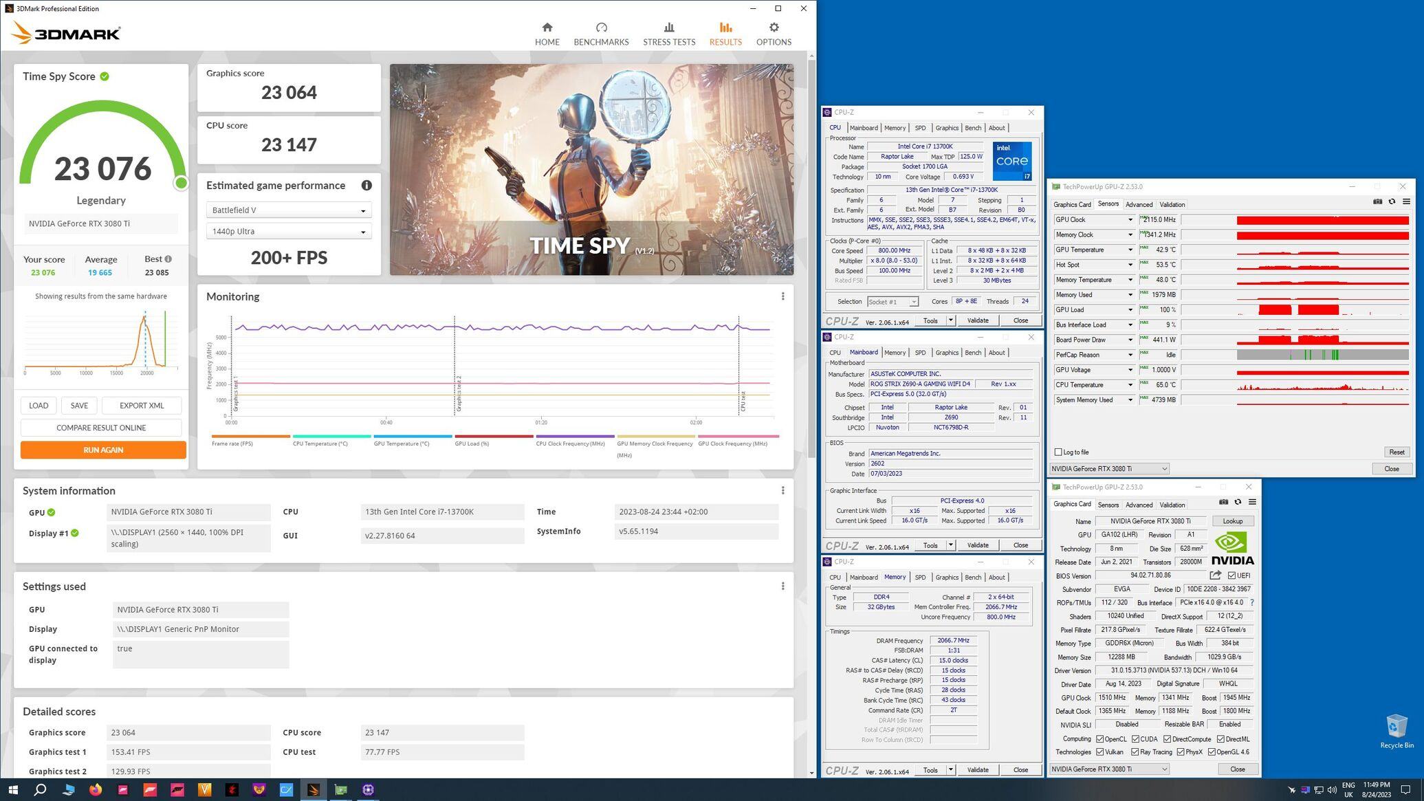

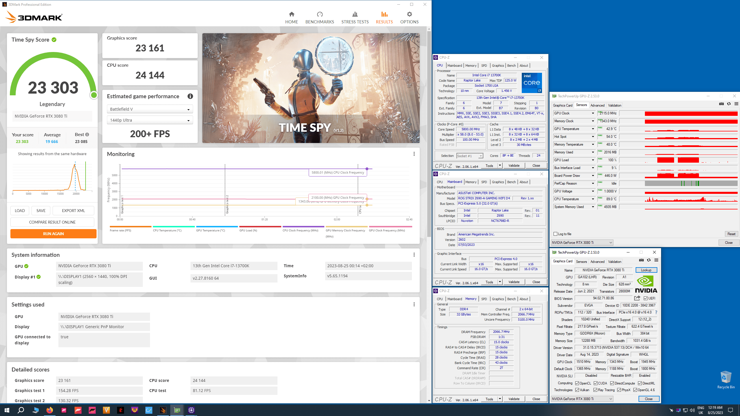

Mich würde interessieren, wie viel mehr Punkte DDR5 im Time Spy CPU-Test gibt.
Ich habe nur einen 13700k und würde gerne einen CPU-Test mit den gleichen Einstellungen und der gleichen Konfiguration sehen.
Mit DDR4-Speichern auf 55p 44e 49r Einstellungen, wie ich gemessen habe. Das ist mein tägliches Profil.
Unter DDR4 sind es ~23000 Punkte.
Wenn jemand ein Foto eines 13700k Time Spy DDR5 hat, würde ich gerne einen Vergleich sehen. Oder auf eine andere Einstellung, dann stelle ich es dort ein.
Danke, Grüße,
Zebra
PS:
24000 Punkte, wenn Allcore 58p 47e 51r läuft
24/7 Profil allcore 55x, aber zwei K 58x, 4K 57x, 6K 56x, 8K 55x. So habe ich das Bild gemacht
Ich benutze mal die sufu für dich bei 3dmark.
13700K mit DDR5 und einer 3080TI paßt vielleicht besser zu deinem System Vergleich.
Danke dir auch. Es war genug, ich wollte nur cpu score sehen, wegen ddr4 vs 5.
Ich habe vorher hier gelesen, dass cpu score besser mit ddr5.
Deine Punkte 22000, 5800MHz allcore, finde ich bischen wenig. Das ist nicht schlegt, bitte nicht falsch verständen, allcore 5500MHz 23000 Punkte bei mir ddr4.
Dual boot bei mir, probiert W10 und 11.
Wenn ich es gut verstanden habe, bei dir soll es ~25-26t Punkte sein.
E cores waren bei mir 4700, uncore 5100MHz.
Egal, danke vielmals die Testen.
Schönes WE an alle ;)
Er fährt nur 7400mhz ram, wenn dann die timings noch achlecht sind bekommst halt ne klatsche von ddr4. Ddr5 wird erst ab 7800 interessant und mehr. Evtl hat er auch einfach ein schlechtes os oder sonst was. Gibt da viele Faktoren beim cpu score.
Nicht aktuelles Windows 11 könnte auch ne Ursache sein.
Kleines Bsp bezüglich w11.
30000k Punkte mit Windows 10
26k mit Windows 11. Nach dem letzten Update oder vorletzten sind auch mit w11 wieder knappe 30k möglich. Alter w11 stand war bei ca 26k einfach ende.

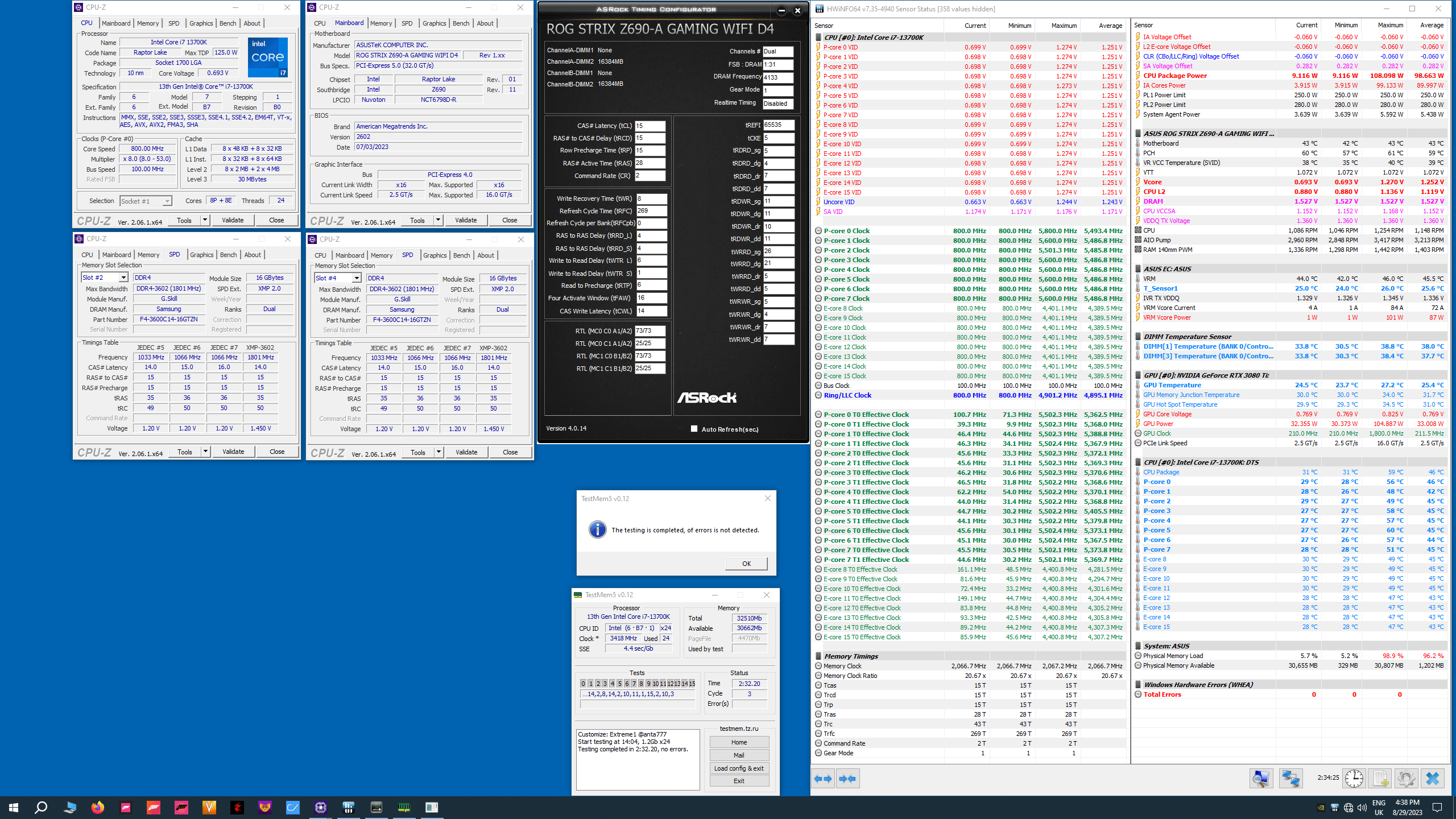

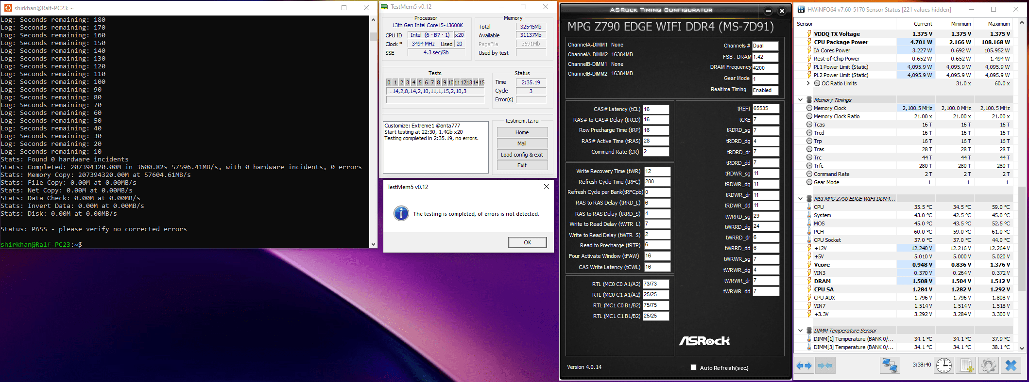

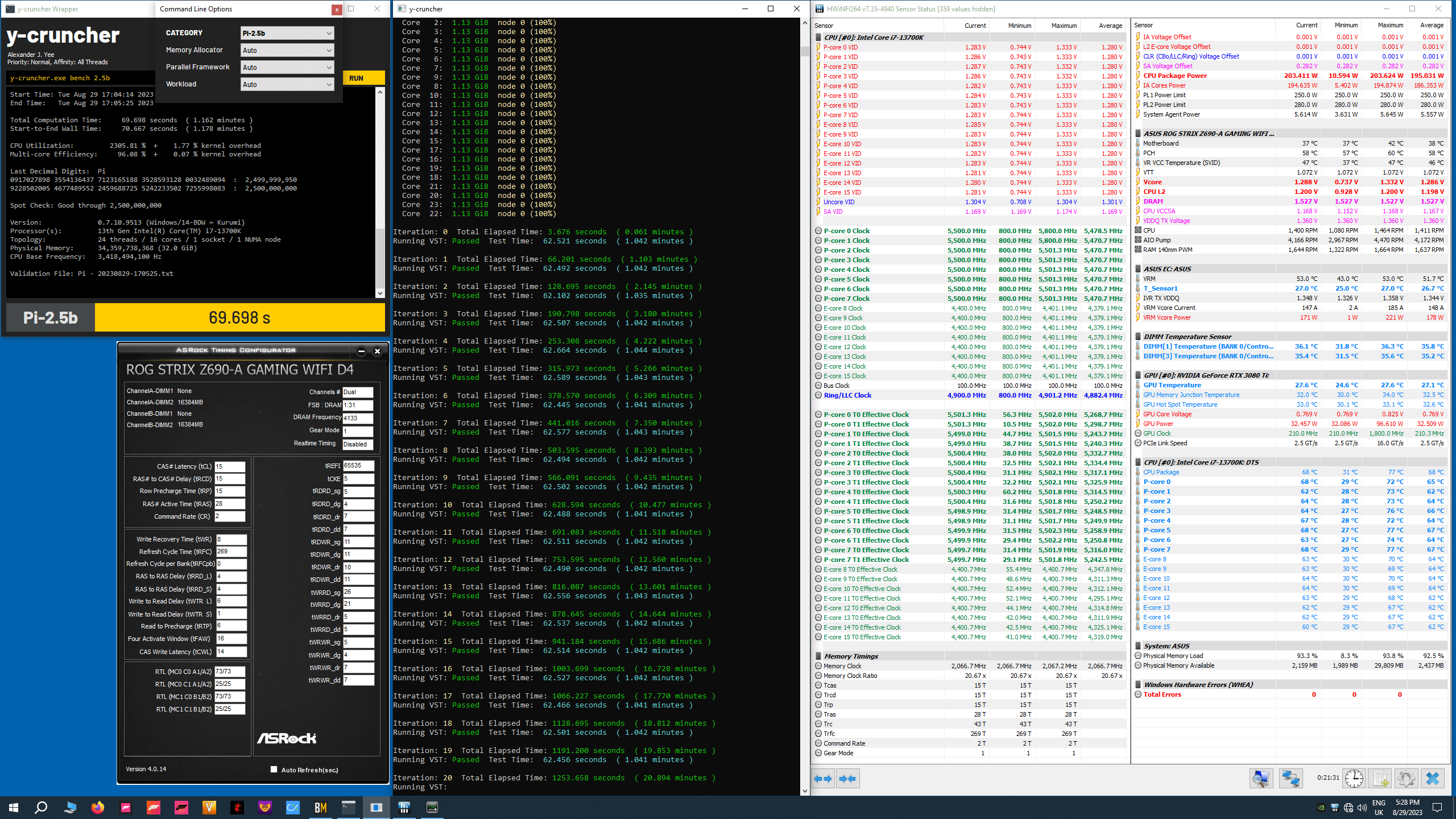

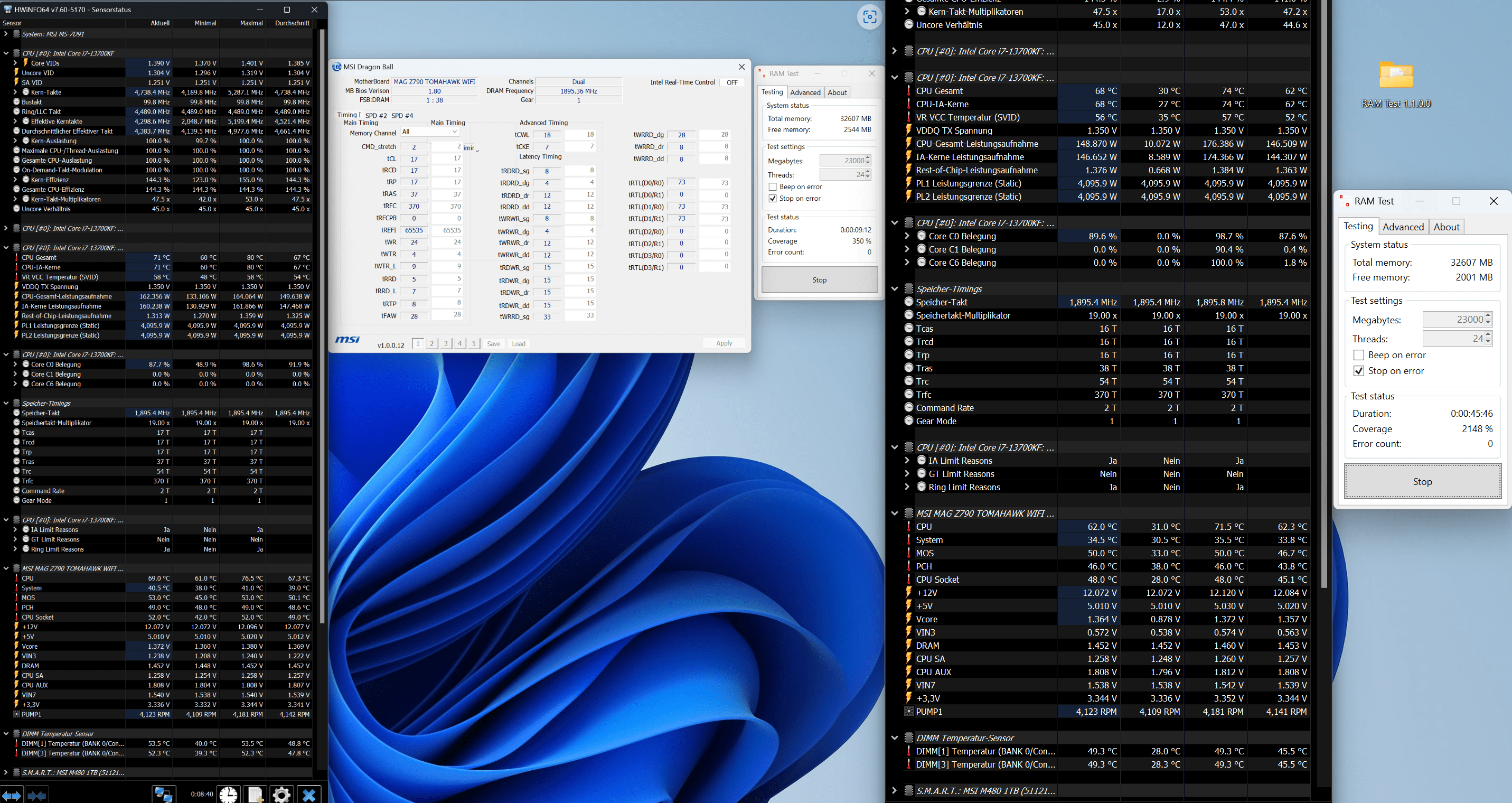

Ich habe vor ein paar Tagen auf BIOS 2602 aktualisiert. Ich weiß nicht warum, aber die SA-Spannung kann von ~1,30 V auf 1,16 V reduziert werden.
Auf Anraten eines meiner Freunde habe ich es jetzt mit Offset statt fester SA gemacht. Es ist seltsam, mein VST ist immer unter 1,30 V ausgefallen.
Wegen Y Cruncher habe ich die CPU-Spannung erhöht, zu viel AVX2-Last. -60 mV Offset ist mein 24/7-Profil. Hat jemand Ähnliches erlebt? Ich finde die 1,16V SA ganz gut.
Leider 4266 CL 15 15 15 gehts nicht, aber es wäre schön. Keine Ordnung, wie viele Spannungen ich eingeben soll.

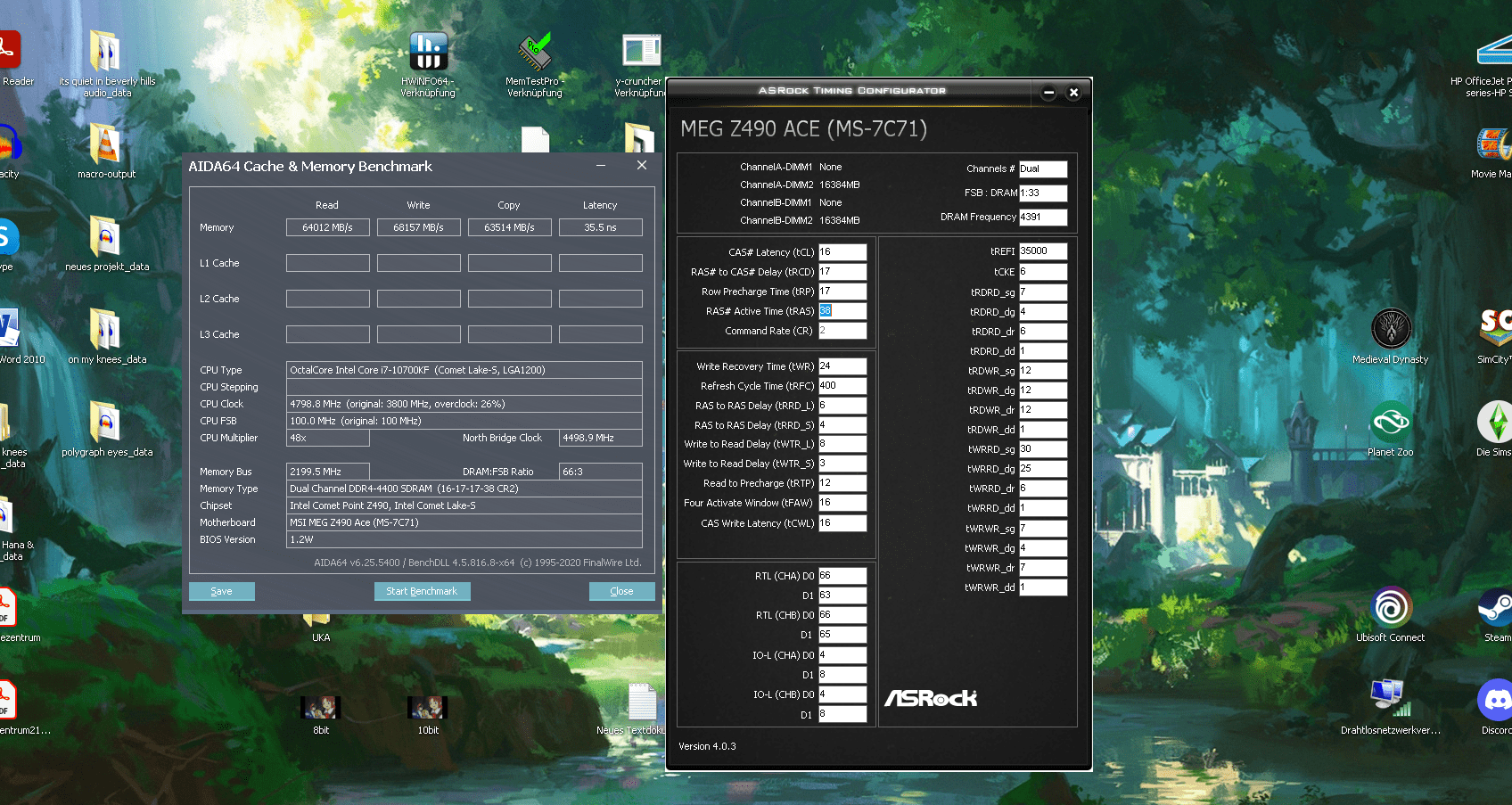

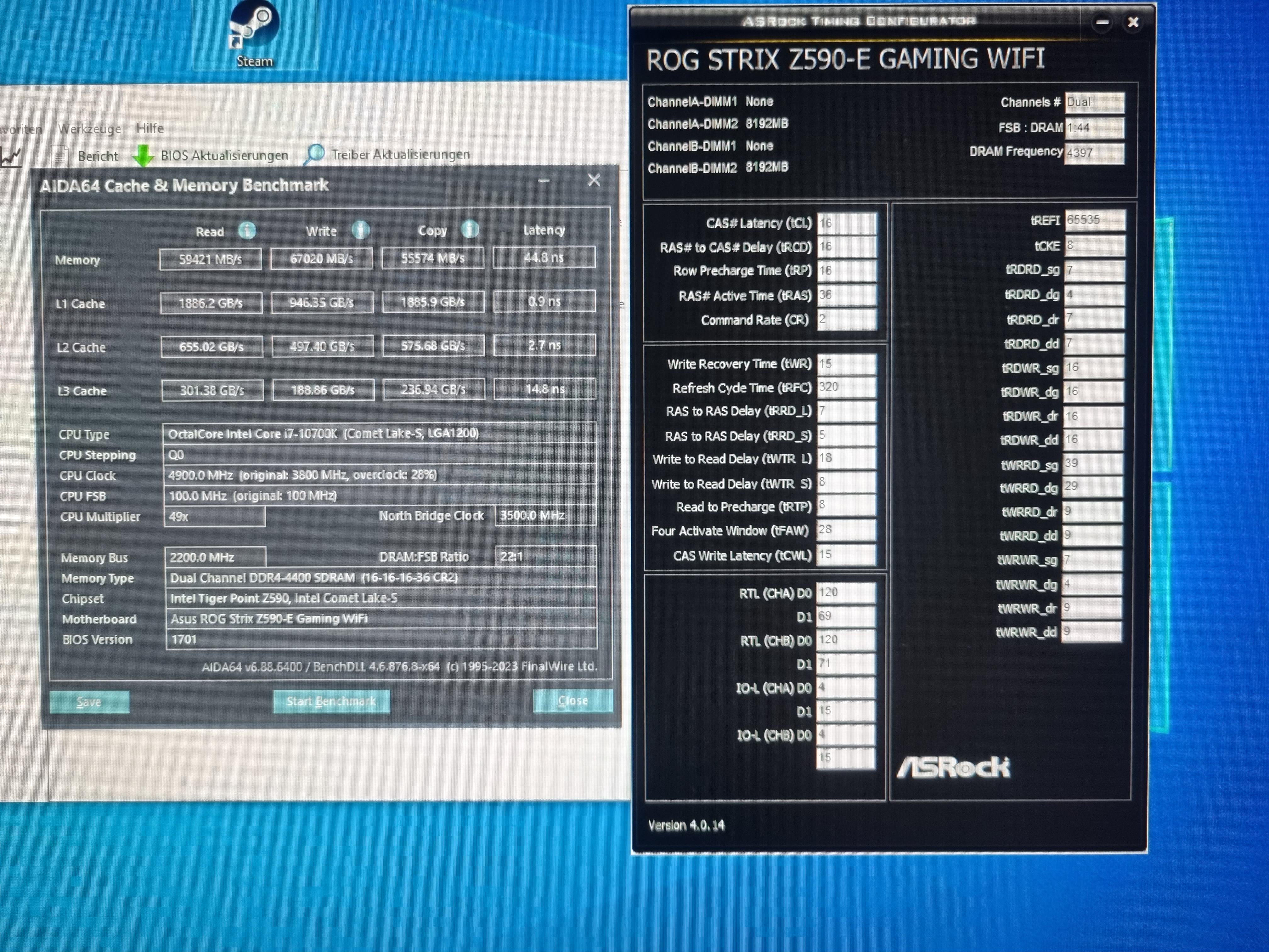

Ich hab mein RAM optimiert und dabei folgende Ergebnisse. Habe das Gefühl die Copy werte passen da nicht.
Gibt es da Abhilfe?
Gibt es da Abhilfe?
Vielleicht hilft dir das ja weiter, ist der mittlerweile Spiele Rechner meiner Freundin, deswegen ist nicht alles bis maximum angezogen (trefi etc) und der Core Clock reduziert.
Dein Copywert kommt jedenfalls hin, da deine copy relevanten timings kaum angezogen sind.
Da du 320er Trfc fährst hast du B-Die, also zieh die Timings mal richtig straff.
Dein Cpu Cache läuft außerdem mit 3500mhz, warum auch immer.
Ich hab Zwar Dual Rank am laufen aber das kannst du ja Grob als orientierung nehmen.

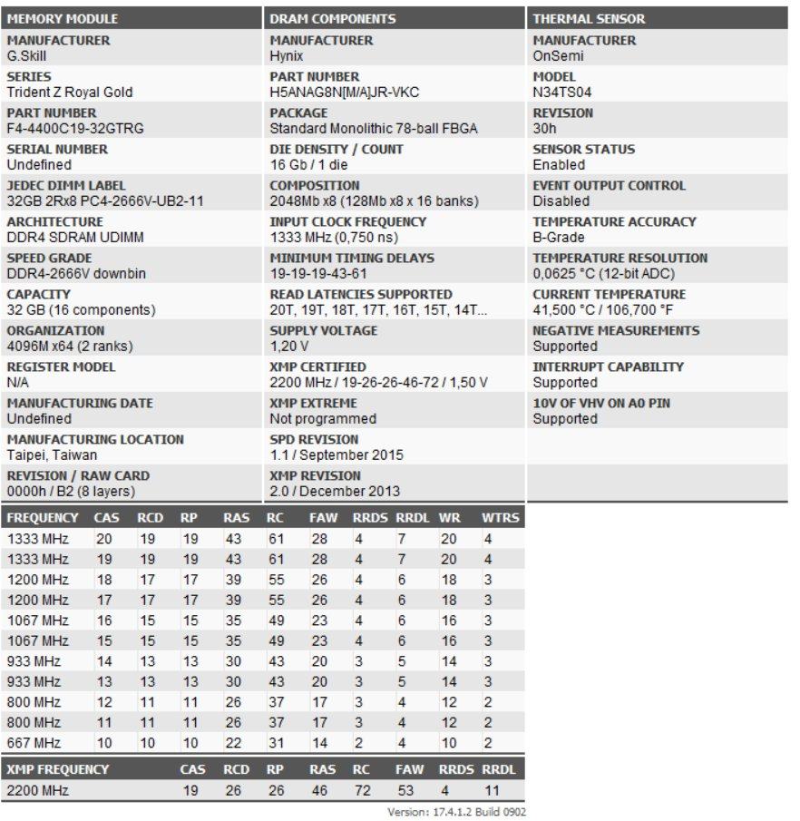

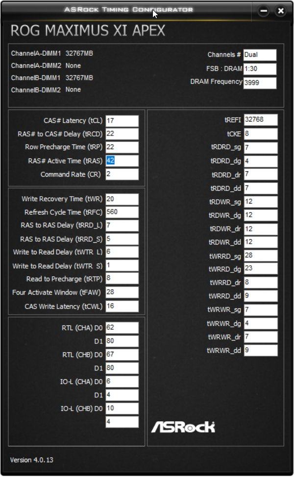

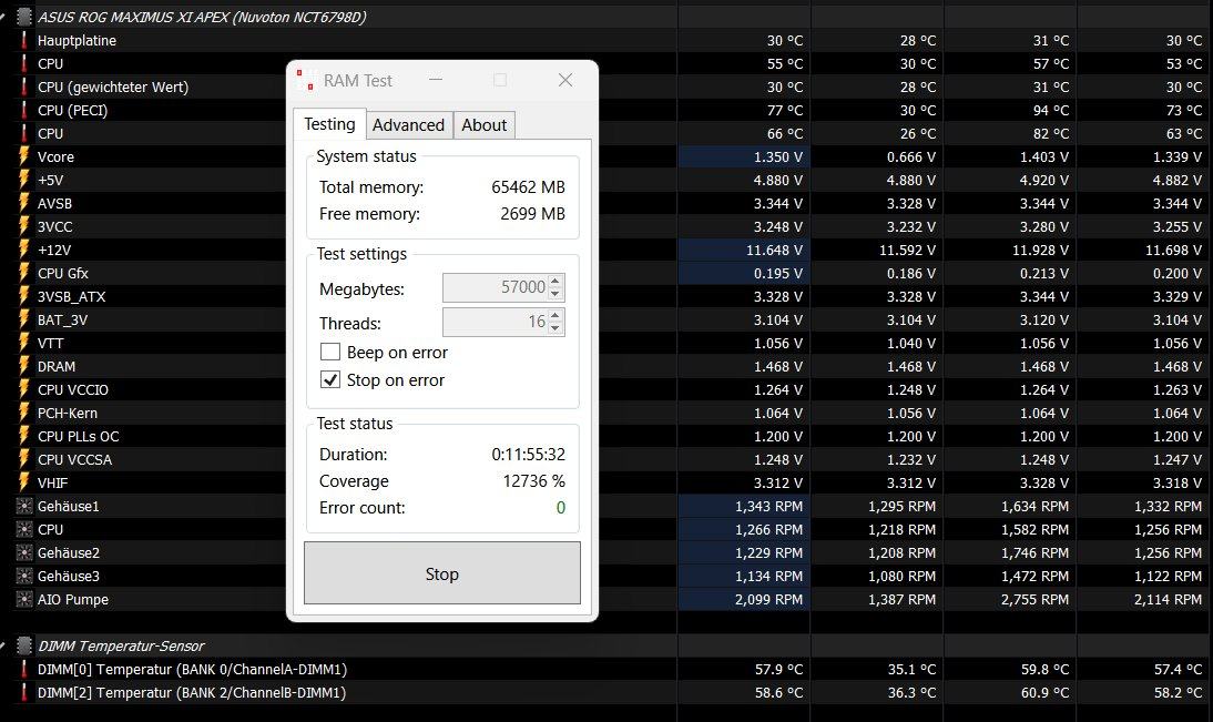

Guten Tag allerseits,
ich habe seit fast 2 Jahren dieses 64GB - Kit hier:
https://www.gskill.com/product/165/299/1618392366/F4-4400C19D-64GTRG
Board: Z390 Apex XI mit 9900KS
Vor 2 Wochen lief das Setting plötzlich mit 4000 CL17-21-21-41 nicht mehr stabil (Startprobleme).
Das Setting lief monatelang gut, aber plötzlich dann nicht mehr. Memtest86x zeigte auch Fehler an.
Wie auch immer, ich bin nun dabei ein neues Setting zu finden.
Momentan läuft es mit 4000 CL17-22-22-42 gut. GSAT 3 Std. läuft, Memtest86x 4x - ok, TM5 extreme, PCB, absolut, Karhu + HCI ebenfalls, Games unauffällig.
Die Temperaturen reichen max. an 60 Grad heran, aber einen zusätzlichen Lüfter zu installieren ist problematisch (wg. AIO-Schläuche/DIMM.2 - Modul).
Aktuelle Bios Einstellungen:
DRAM 1,47 (sollte kein Problem sein, Kit ist für 1,5v spezifiziert)
VCCIO und System Agent 1,24375
Roundtrip Latency: Enabled
Trace Centering: Enabled
Rank Margin: Disabled
MRC Fastboot: Disabled
MCH Fullcheck: Enabled
Gibt es noch Potenzial etwas an den Timings zu verbessern ? Ist das so stimmig oder gibt es Verbesserungspotenzial ?
Über DDR4000 komme ich leider absolut nicht, was wohl am IMC/Board liegen mag.
Ich habe jetzt mal testweise die Intel ME auf den neusten Stand gebracht - mal sehen, ob sich irgendetwas ändert.
Ich danke Euch und wünsche noch einen schönen Restsonntag :-)

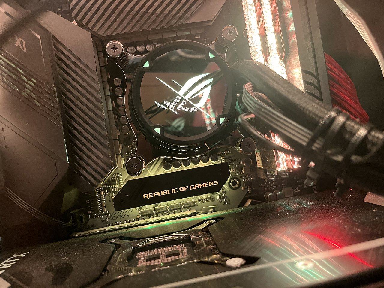

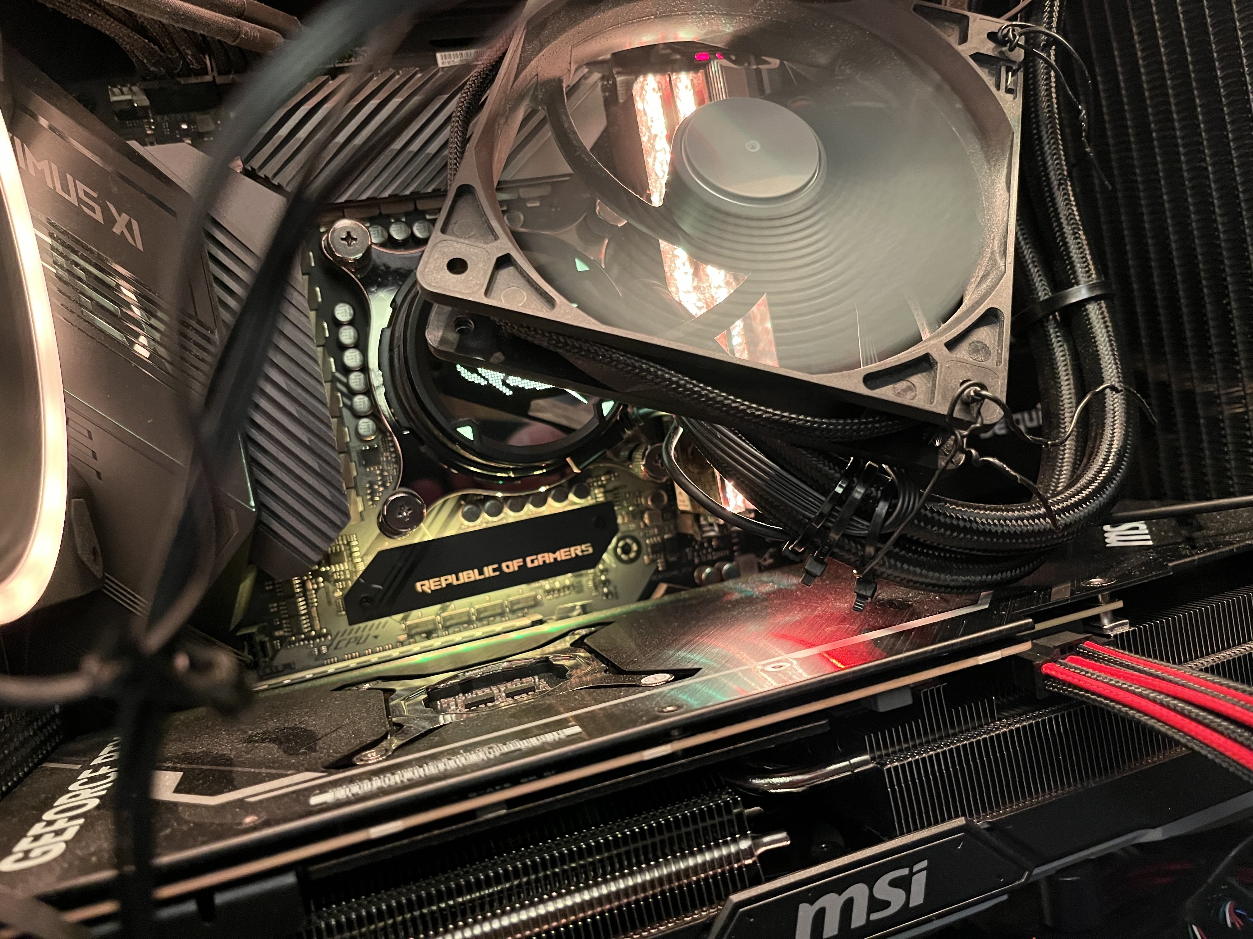

Ich würd als erstes mal - egal wie - einen Lüfter drauf packen. 60°C ist schon ziemlich warm. @the_patchelor dürfte ruhig mal wieder ne Charge vom Ram-Frame rausbringen :fresse:
Denke bei 60°C wird der Lüfter gute 20° abziehen.
Wie hast du denn die AIO eingebaut? Bei mir passt das mit dem Schläuchen recht gut.
Leider sehr eng...das heizt natürlich durch die beiden SSDs im DIMM.2 - Modul zusätzlich auf :sneaky:

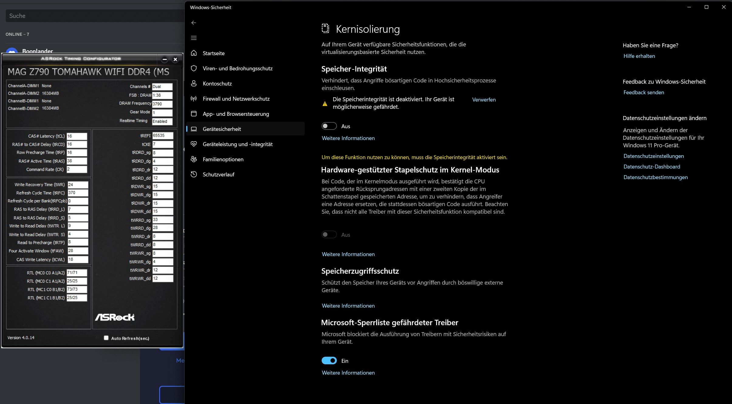

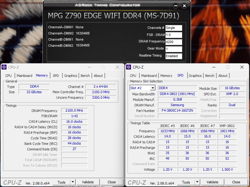

Hey,
nach einem Mainboard-Tausch, gleiches Modell wie vorher, läuft der RAM laut ASR TC plötzlich im Single Channel anstatt Dual Mode. Was ist da ggf. schief gelaufen und hab ich Einfluss darauf?
voher
jetzt
Edit
Gerade testhalber von der Win 11- in die Win 10-Partition gebootet, um mit AIDA die Performance zu testen – und dort steht Dual Channel! WTF? :LOL:
Edit 2
Performance ist wie vorher. Nur ein Anzeigefehler?
Edit 3
Ok, CPU-Z sagt: alles gut. Dann werd ich ASR TC mal neu installieren. Sorry für den Alarm. 😅
Edit 4
Deinstallation und Neuinstallation nach Windows-Neustart ändert nichts bei ASR TC: Single Channel. So was.
