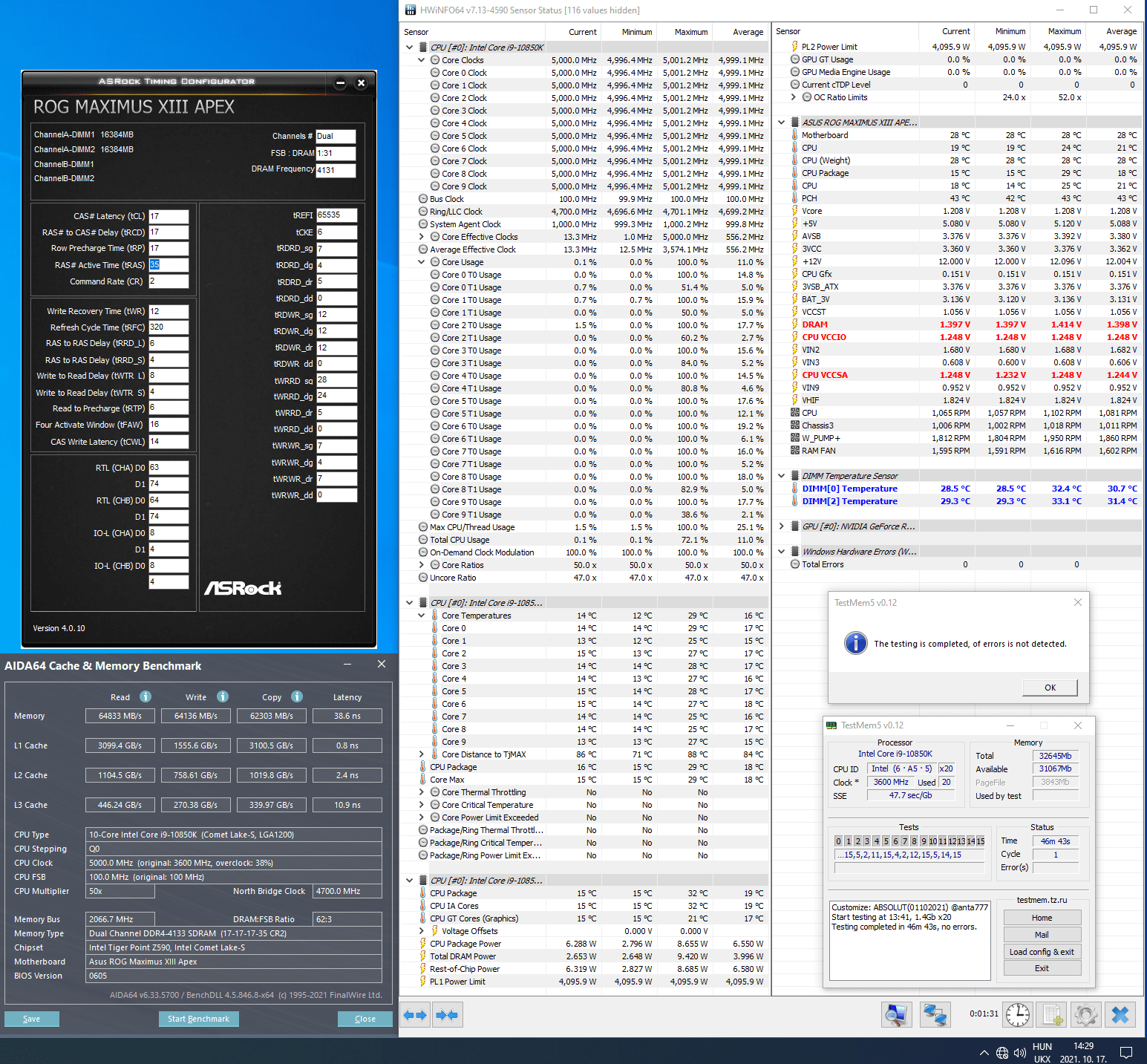

Ich habe tRFC von 320 auf 330 und dann auf 350 erhöht. (Dritte Bild)
Ich werde es jetzt mit hoheren Spannung testen.

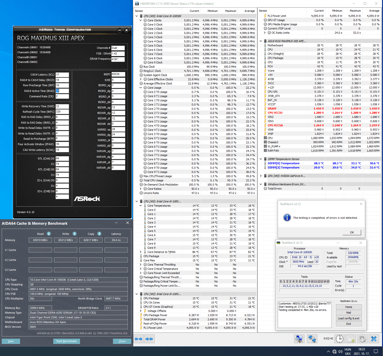

Zuerst, vielen Dank dein Antwort und Idee. Ich habe etwas geschafft ;)
So schaut es aus, ich wollte zu wenig Strom geben. Mein 24/7 profil ist schon fast fertig. Mit 1.25V IO u. SA Spannungen, und 1.40V VDimm, 50/47@4133MHz ging durch ;)
Ich bin schon froh. Ich moechte noch etwas sagen.
Immer error, error, und ich habe dann anders gemacht. Nach dem Windows restart, nur TM5 gestartet, OK, die Cyklus habe ich umgeschreiben auf 1, dauert es jetzt 45 Mins, aber mit diesen Spannungen, und ohne AIDA und HWInfo, sofort durchgigangen. Komish, ich verstehe nicht wieso. Frueher habe ich immer zuerst AIDA Test gemacht, und dann HWInfo gestartet, und am Ende TM5.
Kann es sein, wegen dem altem BIOS? Soll ich update machen?
GSat werde ich versuchen, wie es funkzioniert, ich kenne nicht. Vref habe ich auch probiert, nicht geholfen. {Obere zwei linie habe ich 0.52 eingegeben} Werde ich hier im Forum spaeter es nachlesen, hier gibt es viele gute Info ueber Apex BIOS Settings ;)
Lasse ich 1-2 Bild von mein RAM Settings
HW Info habe ich sofort nach dem Test gestartet, ca. 3 sek spaeter. AIDA Speedtest leider ganz am Schluss.
Bild 1 u 2 mit Absolut 1 cycle, 45 Min
Bonus Bild, mein OC profil ist leider noch nicht ueber Absolut durchgigangen. Nur ueber UsmusV3. Das ist 1.52VDimm, 1.31V
IO u. SA.
Vielen Dank dein Hilfe,

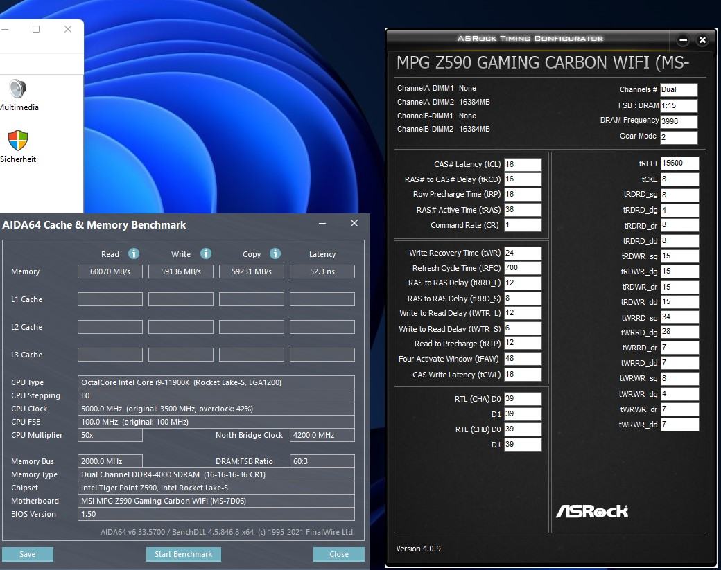

Habe heute G.Skill Trident Z RGB 32GB (2x16) 4000CL16-16-16 erhalten und verbaut. Direkt XMP eingestellt und einmal gebootet. Ergebnis passt soweit:
Danach fingen aber die Probleme an. Das Board hat nicht mehr gebootet (BIOS Code 55). Also Reset. Ich habe dann alles Mögliche versucht, mehr SA und IO Spannung (zuvor 1,19V SA und 1,14V IO), weniger Takt, höhere CL, Gear 2. Egal was, das Board hat fast nie gebootet, manchmal aber doch. RAM Spannung von 1,4V auf 1,42V brachte auch nichts. Auch XMP lief dann nur mit viel Überredekunst. Meine alten Riegel (G.Skill 3200CL16) rennen sauber mit 4000 CL16, auch jetzt wieder.
Neue Riegel defekt?

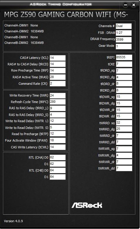

Could it also be due to the SA or IO voltage?
If the sticks are not defective I have found z590 with 11th gen cpu is very picky about DR memory kits in gear 2. I have quite a few higher binned 2x16 gskill kits and the 4000c14 kits is the most difficult to get working in gear 2 at higher clocks on z590 Apex and z590 Unify x past 4400 with 11900k. 10th gen cpu in z590 MB with the same sticks run 4533 easy.
I would think 4000c16 kit should work for you but if it doesn't it could just be the sticks and 11th gen being picky.
Also found z590 sometimes need to drain all power and hold clear bios for 30sec to get things working stable again.
55 kannst du eigentlich immer mit RTLs und IOLs in Verbindung bringen. Tausch evtl. mal die Module zwischen den Slots. Bringt manchmal schon was.
In TM5 absolut erhitzt sich mein Ram innerhalb von 5 Minuten auf circa 44-45° C und fängt genau dann an, Fehler auszuspucken.. könnte das an der Temperatur liegen?
Natürlich kann das an der Temperatur liegen. Es wird sogar 100% an der Temperatur liegen ;) Was meinst du warum hier an jeder Ecke gesagt wird, dass man einen Lüfter braucht für RAM OC ;)

For rocket lake to rule out voltages limiting booting or stability set sa from 1.45 to 1.65 and iol 1.45 and tune down from there.
Also you cannot set RTLs on rocket lake that I know of except for z590 Asrock OC Formula. MSI and Asus do not let you from what I can tell in testing. To tighten RTLs set round trip latency to enabled.

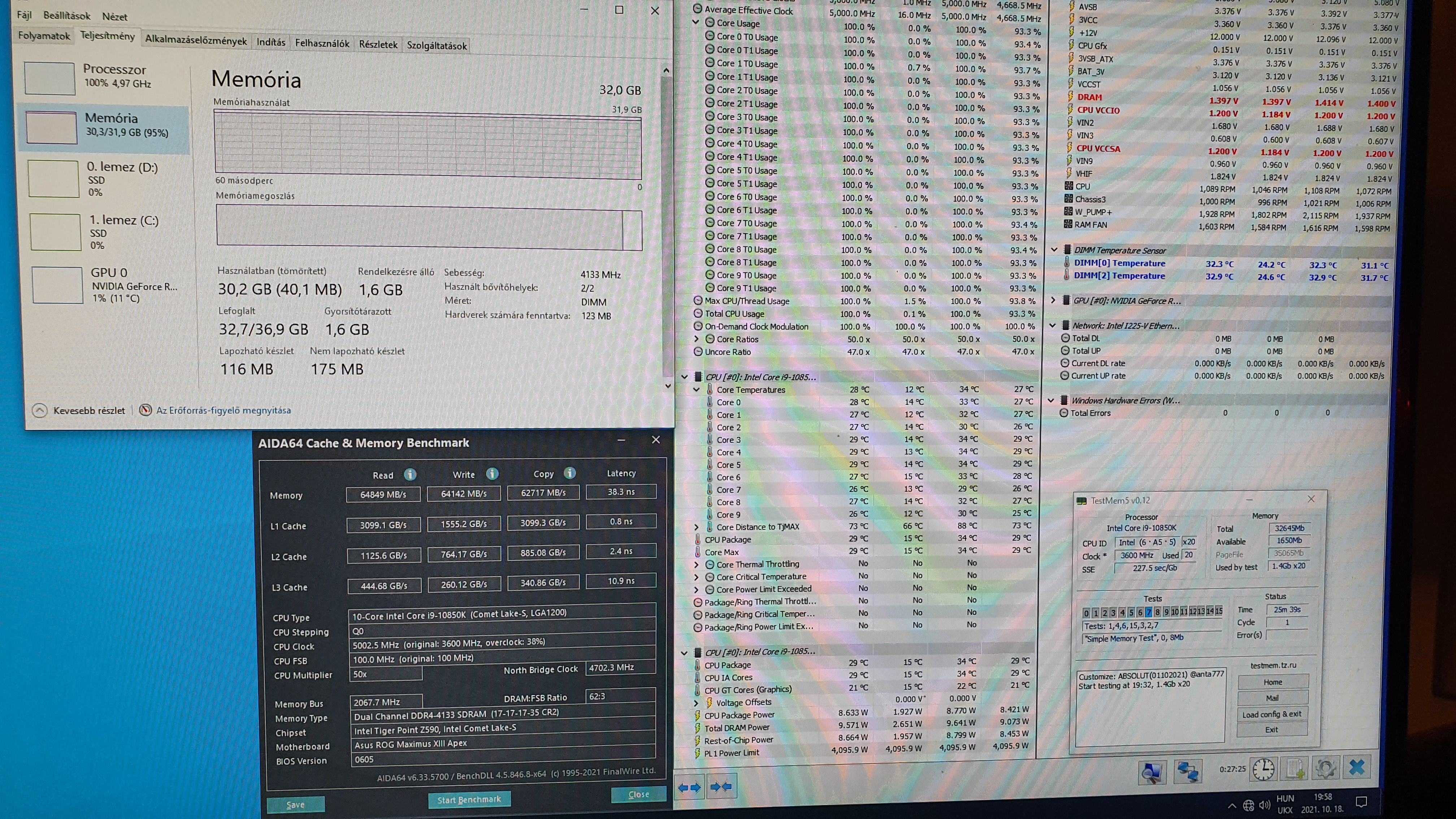

Sorry, Bild ist in meinem Rechner, aber ich habe es mit Handy fotografiert. Jetzt zu erst Aida Test, dann HWInfo, und dann TM5. Alle drei SW lauft gleihzeitig. Danke.
