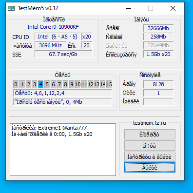

Oder auch nicht, was ist denn das🤣. Ich kann kein Kyrillisch
Sobald ich die conig lade ist alles essig.
Wie lang läuft der? Oder rennt der wie alle anderen testen endlos ?
2 Stunden 10 Minuten um den dreh für die 3 cycles, Hauptsache du Hast Anta777@extreme drin stehen, zeig mir mal nen Screenshot.
Das mit dem Kyrillisch ist normal 😂

anta777?? Was ist das für n Ding nie was von gehört.

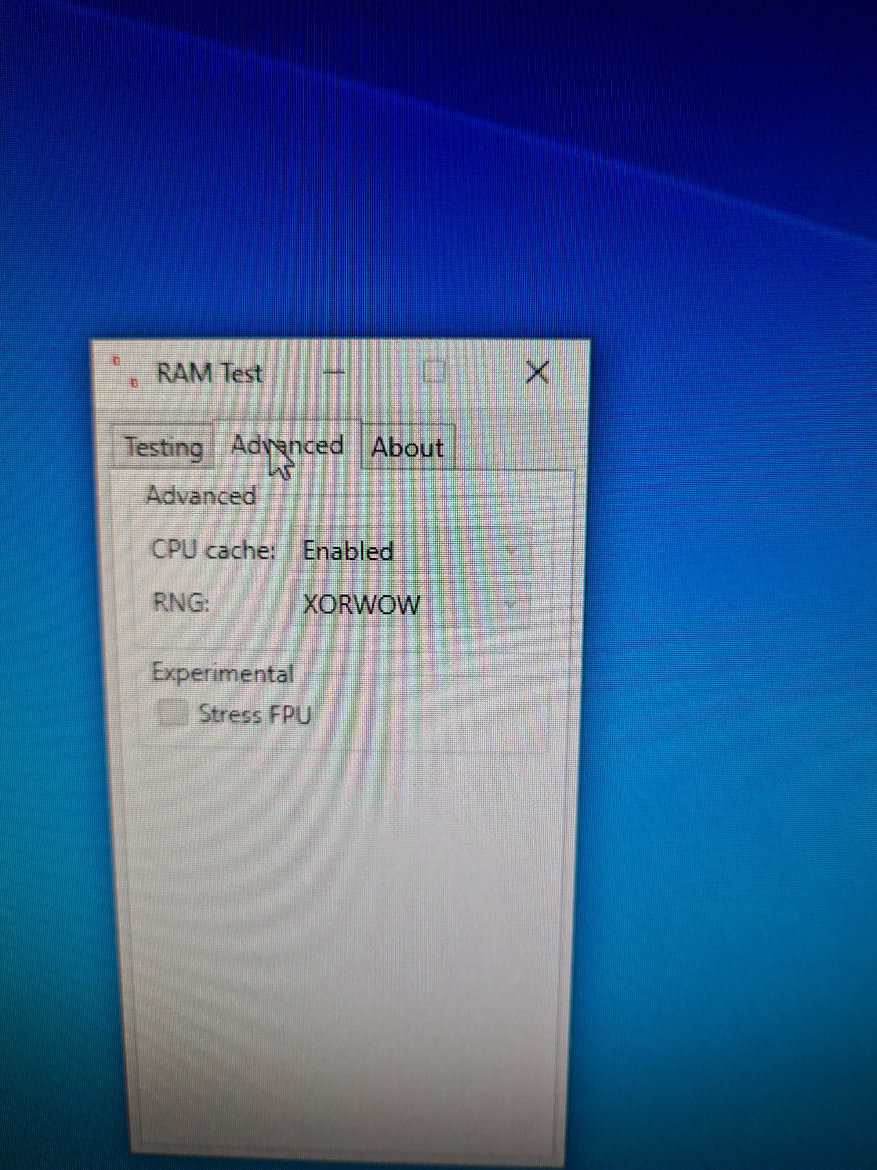

Karhu kann ich weiterhin empfehlen mit Cache enable und xorox oder wie das heißt zu testen. Deckt bei mir schneller und häufiger Fehler auf als mit den default settings. Cache sollte natürlich stable sein 😅.

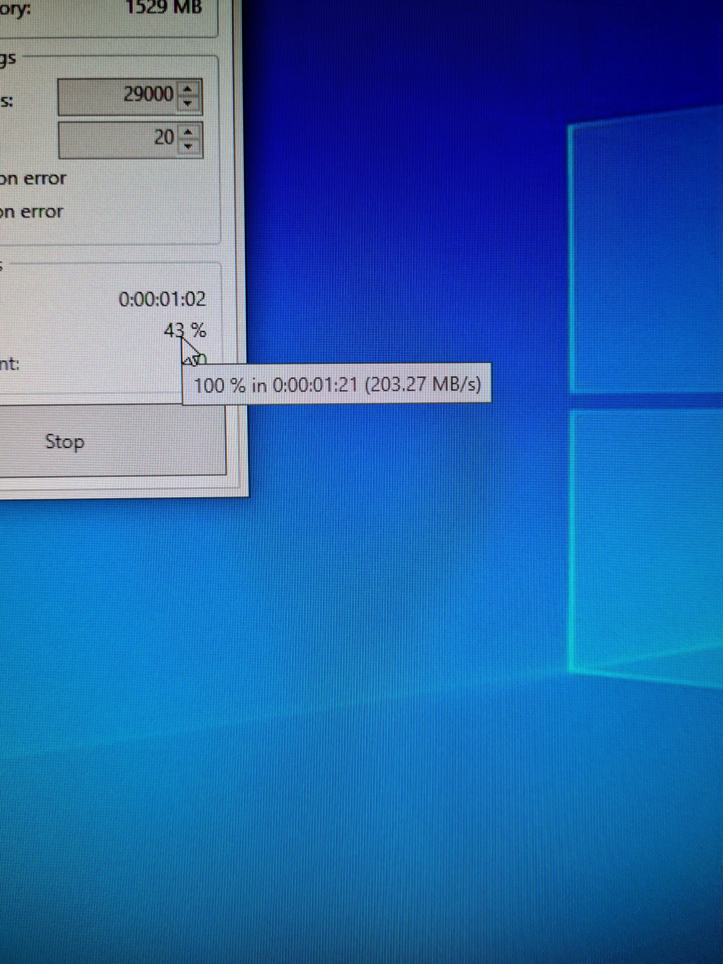

Aber man sieht halt das der Durchsatz steigt auf über 200 wenn man über die % geht.
Ganz unspektakulär, anta stable oder was?

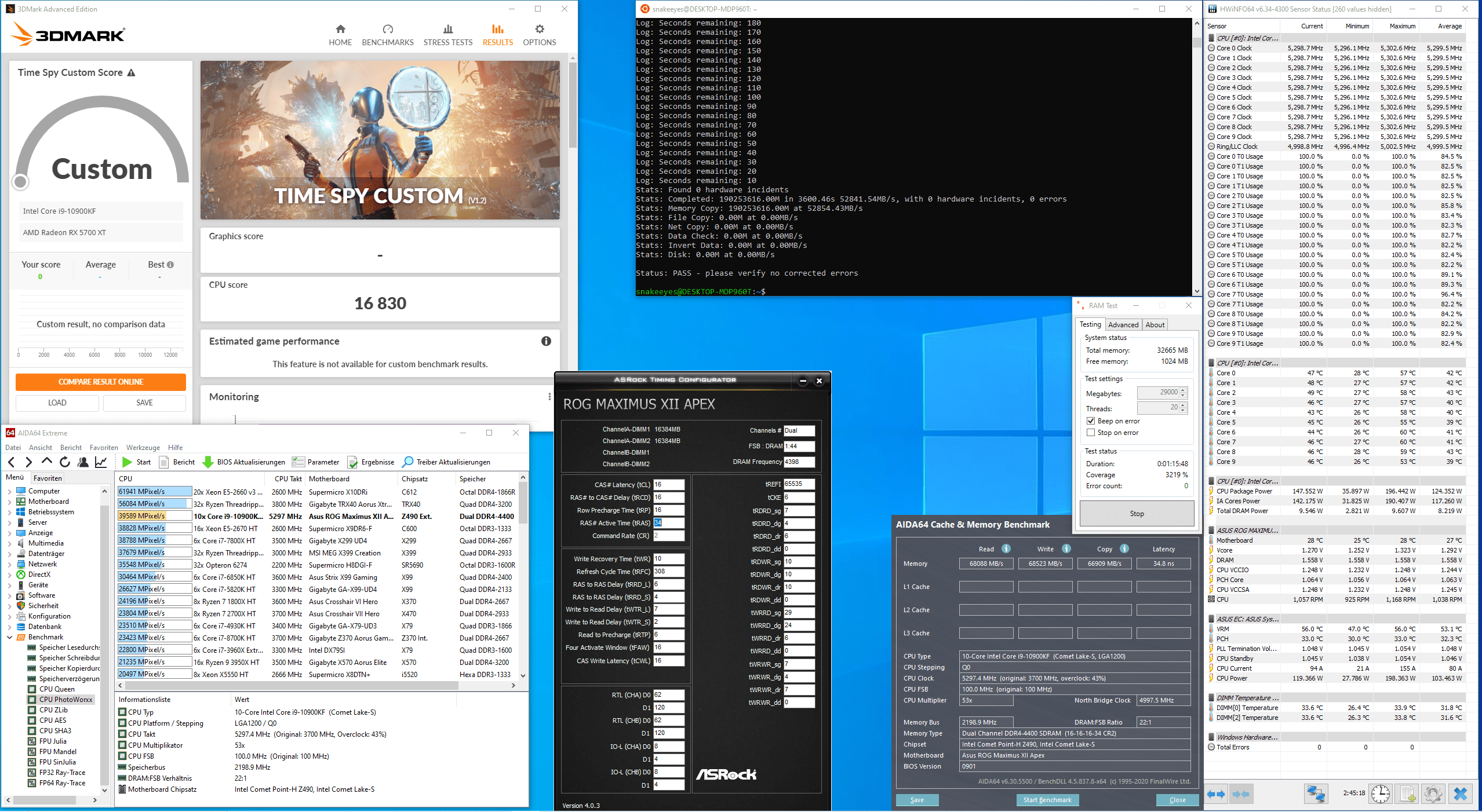

1h 20min bisher fehlerfrei. Denke auch nicht das sich das ändern wird.
Die Temps waren mit karhu absolut identisch, höchstens 1-2 Grad mehr weils sich die Bude zum Schluss aufgeheizt hat. Keine Ahnung wie @Sladen +10 gemessen hat?

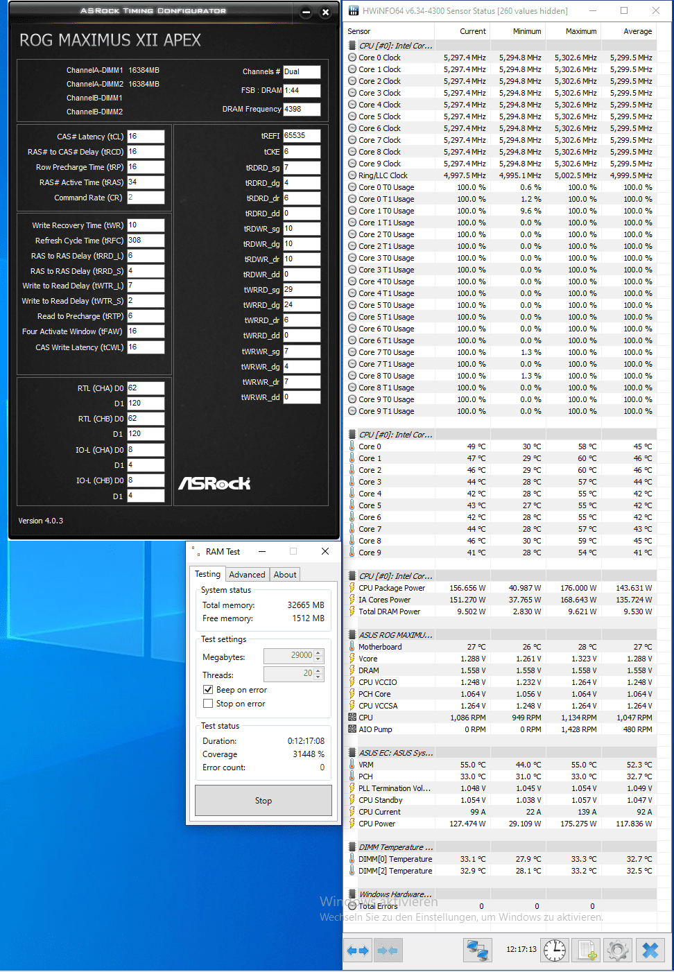

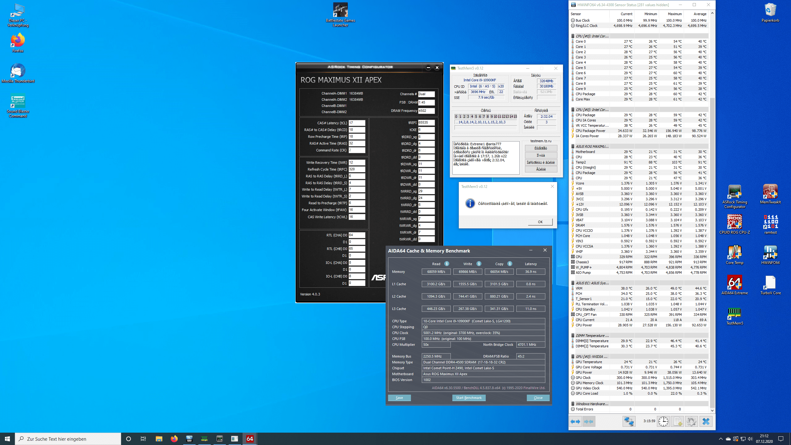

Sind zwei Screens, da ich im ersten run einmal IO/SA höher hatte um diese auszuschließen. Lag aber an der Vdimm, musste von 1,54 auf 1,55 hoch um die 16 16 16 stable zu bekommen.
Des weiteren ist nun ein Wasserkühler drüber, anstatt des Lüfters.

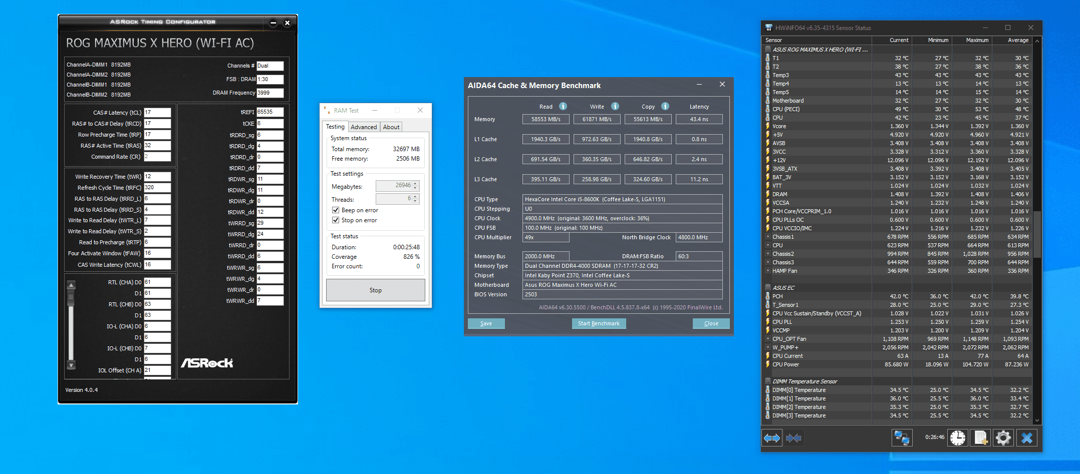

An welchen Stellen kann ich noch schrauben, um meine Werte zu verbessern (insbesondere Read/Copy/Latency)? Write sieht ja eigentlich ganz ok aus.
tWR 14 oder 12 (über TWRPRE)
tREFI 65535
tRDWR je 1 runter
tWRRD je 1 runter
tRAS in 1er-Schritten reduzieren
Round Trip Latency Enabled
oder RTL/IOL 62/62/64/64 7/7/8/7 oder 61/61/63/63 6/6/7/6
Natürlich nicht alles auf einmal versuchen.
Ist das Samsung B-Die? Dann hast du spannungstechnisch noch reichlich Reserven. Außer bei Vcore. 8-)
tWR 14 oder 12 (über TWRPRE) -> check
tREFI 65535 -> check
tRDWR je 1 runter -> check
tWRRD je 1 runter -> check
tRAS in 1er-Schritten reduzieren -> 32
oder 61/61/63/63 6/6/7/6 -> check
Verstehe ich das mit den RTLs richtig, dass man entweder RTL Enabled einstellt oder die Werte manuell setzt, aber nicht beides?
Ja ist B-Die. Sind 3200C14 Riegel. F4-3200C14Q-32GTZ
Mit der vDimm wollte ich nicht viel höher, da ich sonst immer temperaturabhängige Fehler bekomme. Ohne Lüfter geht gar nicht.
Mit den RTLs und IOs hatte ich gestern schon eine Weile probiert, aber da wollte überhaupt nichts klappen. Hatte mich an das Eingangstutorial gehalten.
Mit deinen Angaben gings auf Anhieb! Danke!

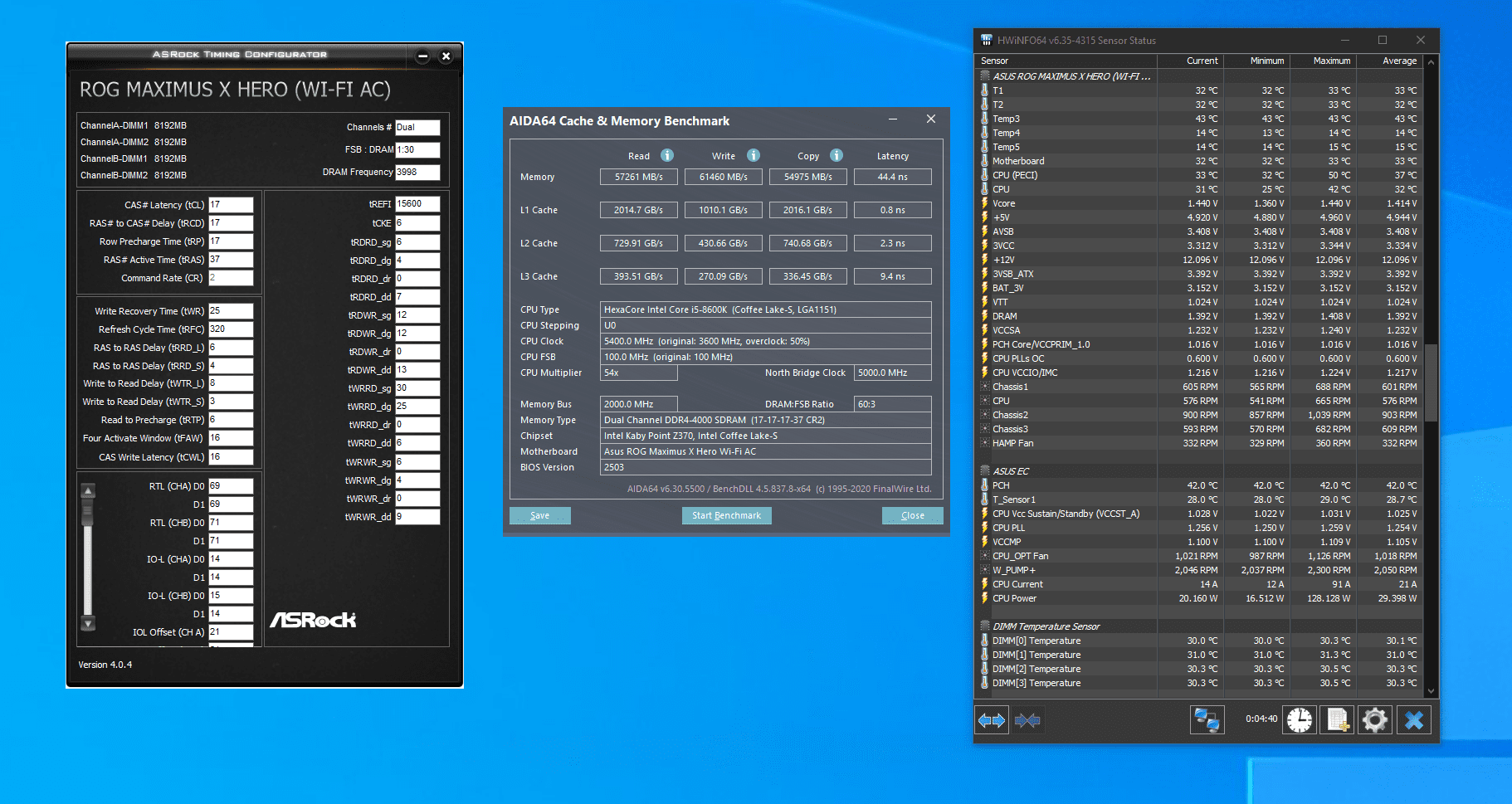

Momentan siehts so aus. CPU läuft eigentlich mit 5,2 und Cache 4,8. Der ermittelt das manchmal nur falsch. Bin auf jeden Fall von 5.4 runter. Das war nur um zu schauen was so geht ^^
