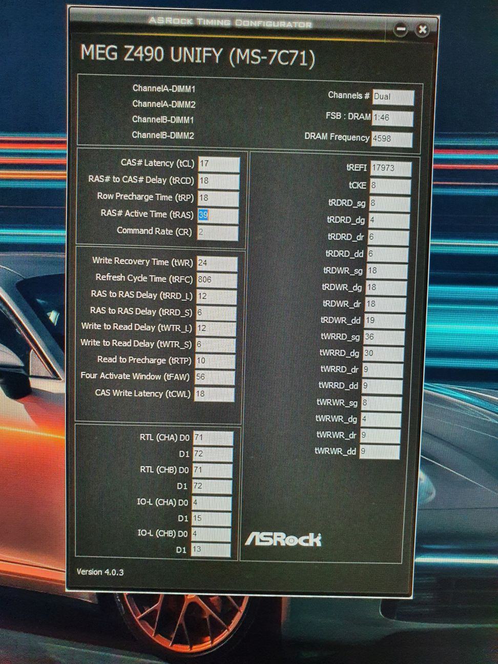

Na zeig doch mal bitte deine subtimings nach denen ich nun das 3 mal frage....
Ich bin von seinen 4,2 GHz ausgegangen auf dem Aida Shot. Dort ist auch die Latenz für ein 4600er mir CL17 ziemlich schlecht...
@torti den Cache veränderst du im Bios. Core Cache Ratio heisst das normalerweise in etwa. Meist brauchst du dafür auch bissl mehr Vcore.
Kann sein, aber wenn ich schon die trfc sehe gehe ich eher von extrem schlecht optimierten oder überhaupt nicht optimierten subs aus

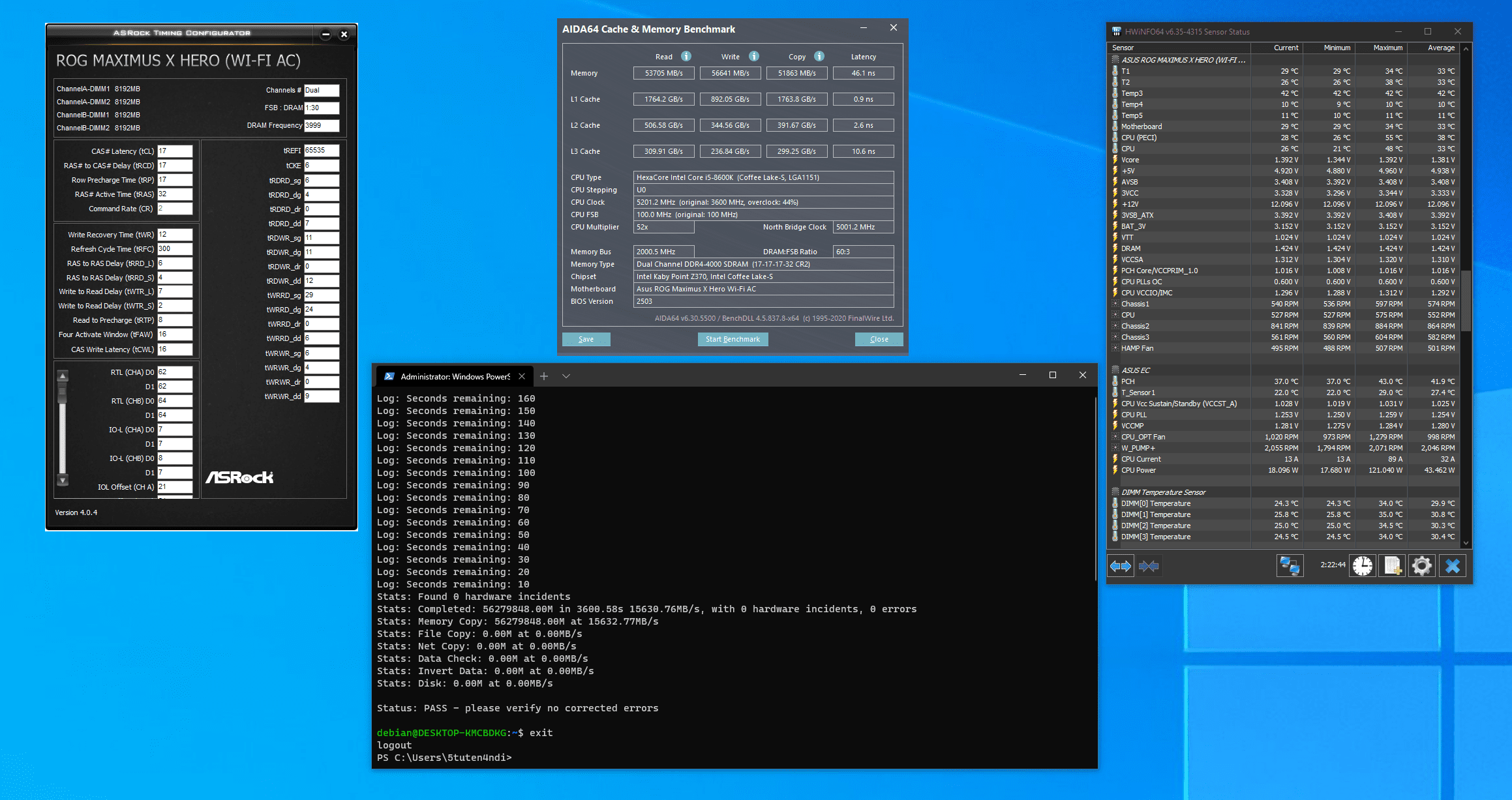

Ein kleines Update von mir.
Habe meine Timings noch etwas angepasst.
Rams laufen jetzt auf 4400 cl17-17-17-37
2nd und 3rd Timings wurden auch noch was angezogen.
Lief jetzt alles über 1 Stunde Gsat stable.
Lasse gerade noch einen run Karhu laufen für den Ram Oc Ergebnis Thread
Momentan siehts so aus. CPU läuft eigentlich mit 5,2 und Cache 4,8. Der ermittelt das manchmal nur falsch. Bin auf jeden Fall von 5.4 runter. Das war nur um zu schauen was so geht ^^

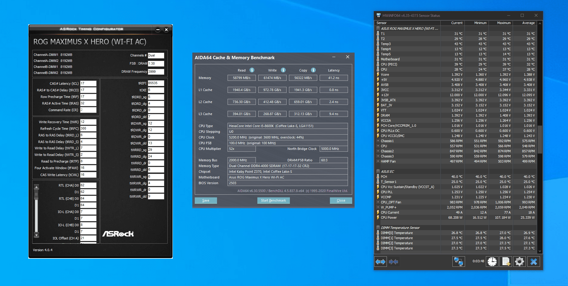

Und da sind die Performanceeinbußen wieder!
Habe lediglich WSL aktiviert zum Testen mit GSAT.
Es fehlen 5K überall und die Latency ist auch hochgegangen. Ich verstehe es nicht.
GSAT lief übrigens ne Stunde mit dem Setting.

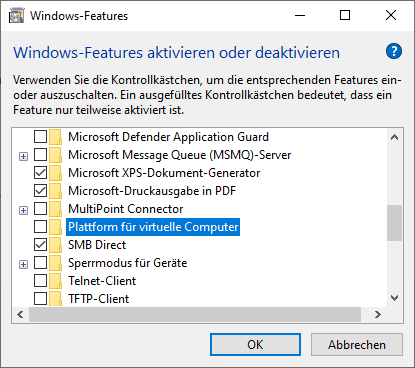

PROBLEM GEFUNDEN!
Um WSL 2 nutzen zu können musste ich die "Plattform für virtuelle Computer" aktivieren. Und genau das hat Leisung gefressen.
Nur für den Fall, dass das noch jemand hat.
oder per PowerShell deaktivieren:
Bash:
Disable-WindowsOptionalFeature -Online -FeatureName VirtualMachinePlatform
