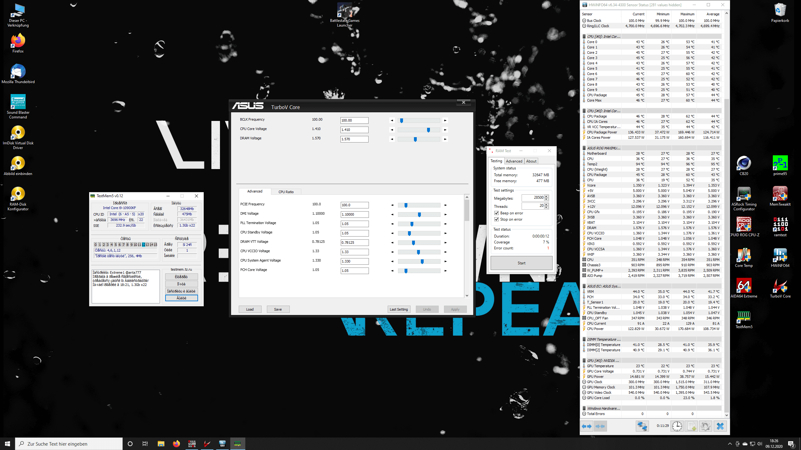

Kurzer Nachtrag zu dem viel gelobten anta777@exteme Test.
Ich provoziere den Fehler mit zu wenig IO/SA. Karhu findet, reproduzierbar nach 7% den Fehler.
...und anta777 läuft, läuft und läuft...

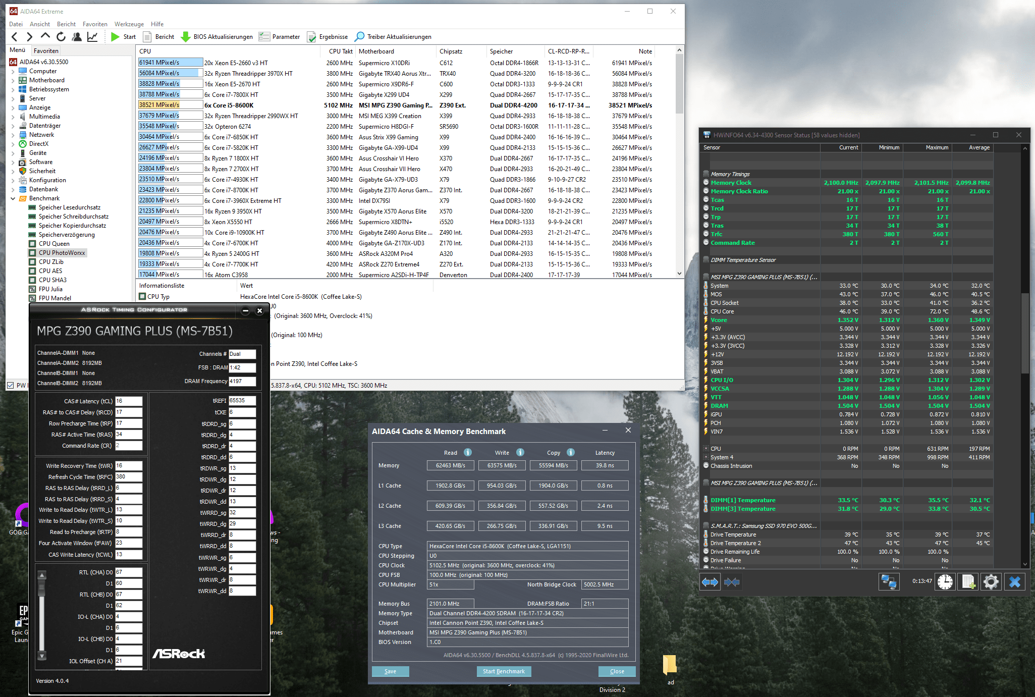

Hi @MuTzE ,
da du die gleiche CPU hast hier mal meine Werte als Anhaltspunkt evtl...
Das System macht immer noch Spass :)
CPU luppt auf 5,2 aber mit -1 AVX offset.

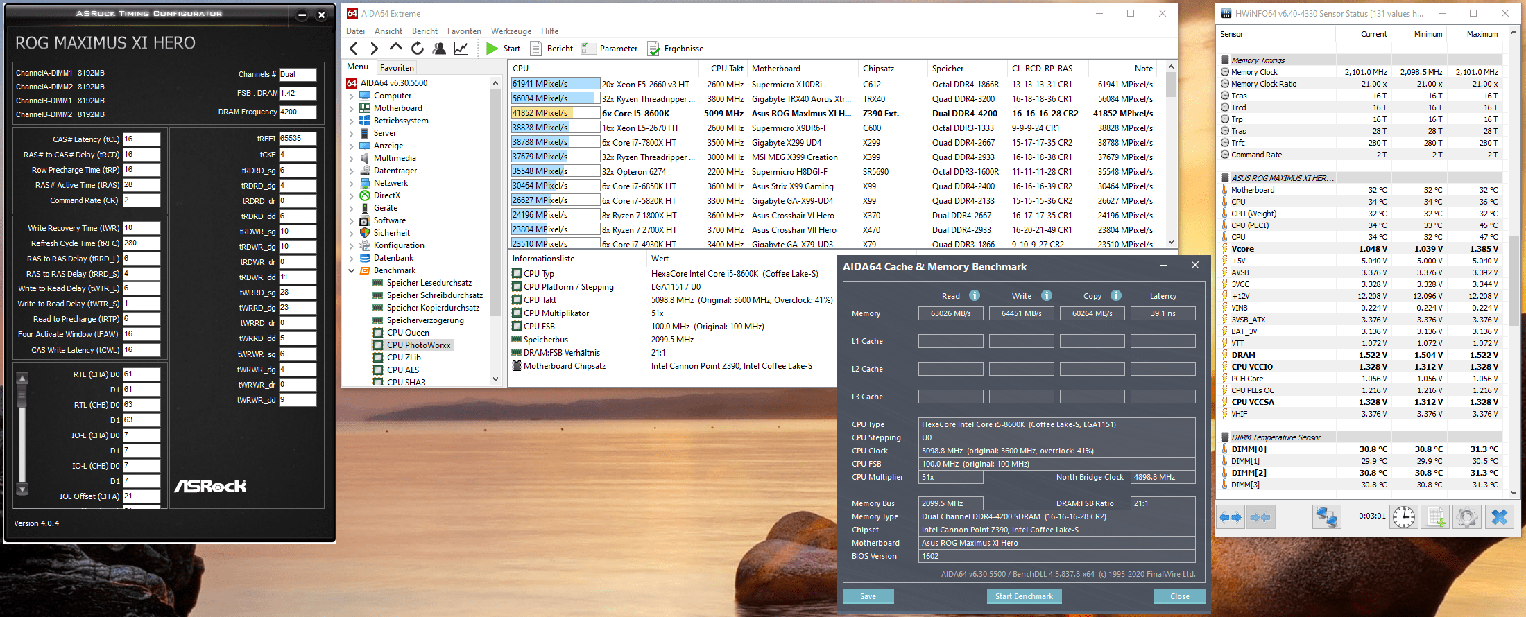

@marc|nrw: Wir sind zu dritt mit dem 8600K. ;) Wenn @MuTzE sein X Hero auf das XI Hero aufgerüstet hat, passt der Vergleich mit mir sogar besser, weil er auch 4x8 (statt 2x8 wie du) fährt. Das gibt etwas höheren Durchsatz.
Hier mal ein aktueller Lauf mit dem gleichen RAM-Takt wie du bei etwas stärker angezogenen Timings. CPU ist 5,1/4,9, AVX Offset=0, LLC=6.
Edit: Du hast wohl noch etwas Spielraum bei tWTR/tWRRD und tFAW, vielleicht auch bei tRFC. Und die beiden tRDWR sind üblicherweise gleich. Sorry, du hast nicht danach gefragt, fiel mir nur auf. ^^

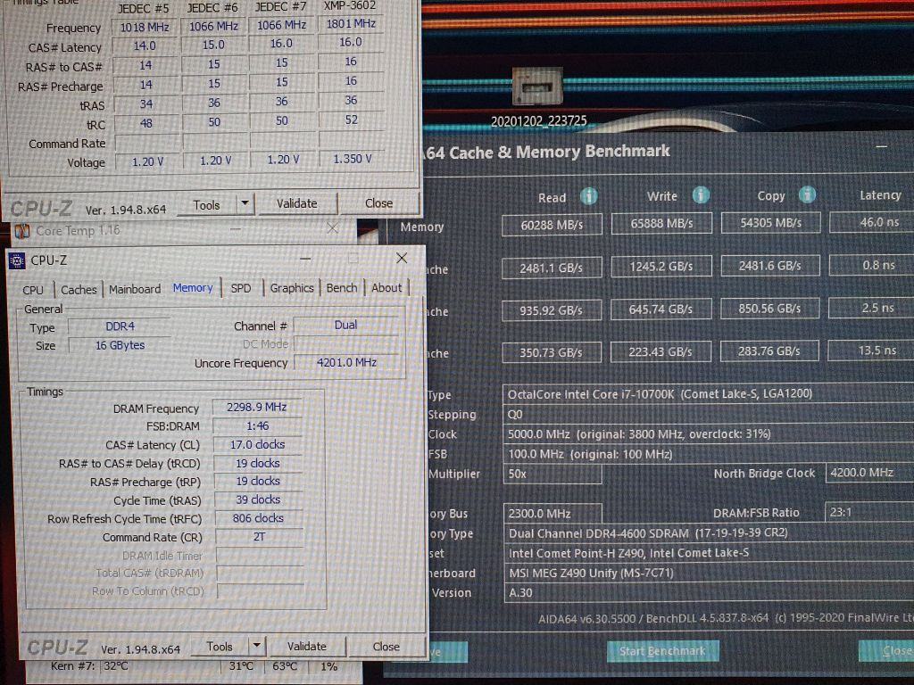

Da habe ich ein 3600er Kit das mit 4600 CL 17 läuft und dann so schlechte Werte beim read und copy.

Wie kommen solche werte zu stande. CPU ist langsamer (4.4Ghz zu 5.0Ghz) RAM auch (gleicher Takt aber bei mir CL17 zu Dir CL18)
Ohne die anderen Timings zu sehen....
