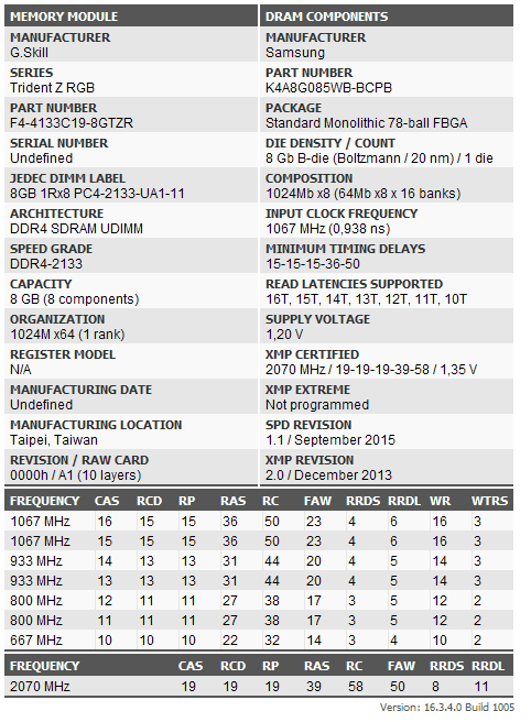

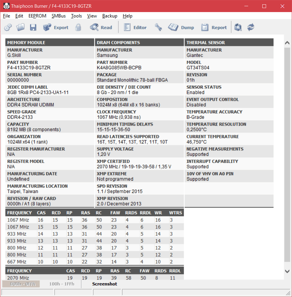

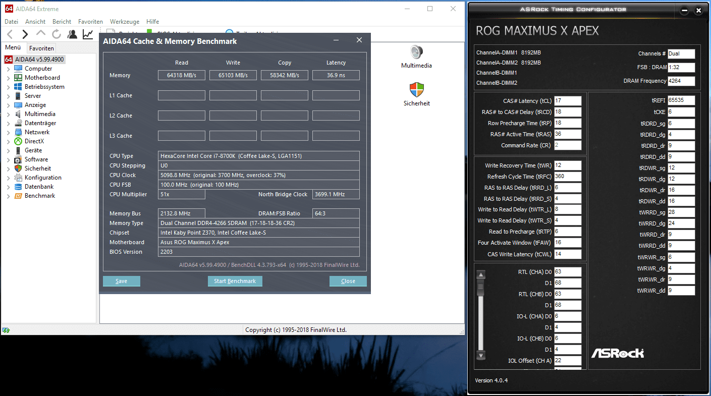

Btw hier noch ein Screen von Vorbesitzer, jaja ich weis das es bei mir anderes aussehen kann, aber sollte nicht der so krasse unterscheid sein!?

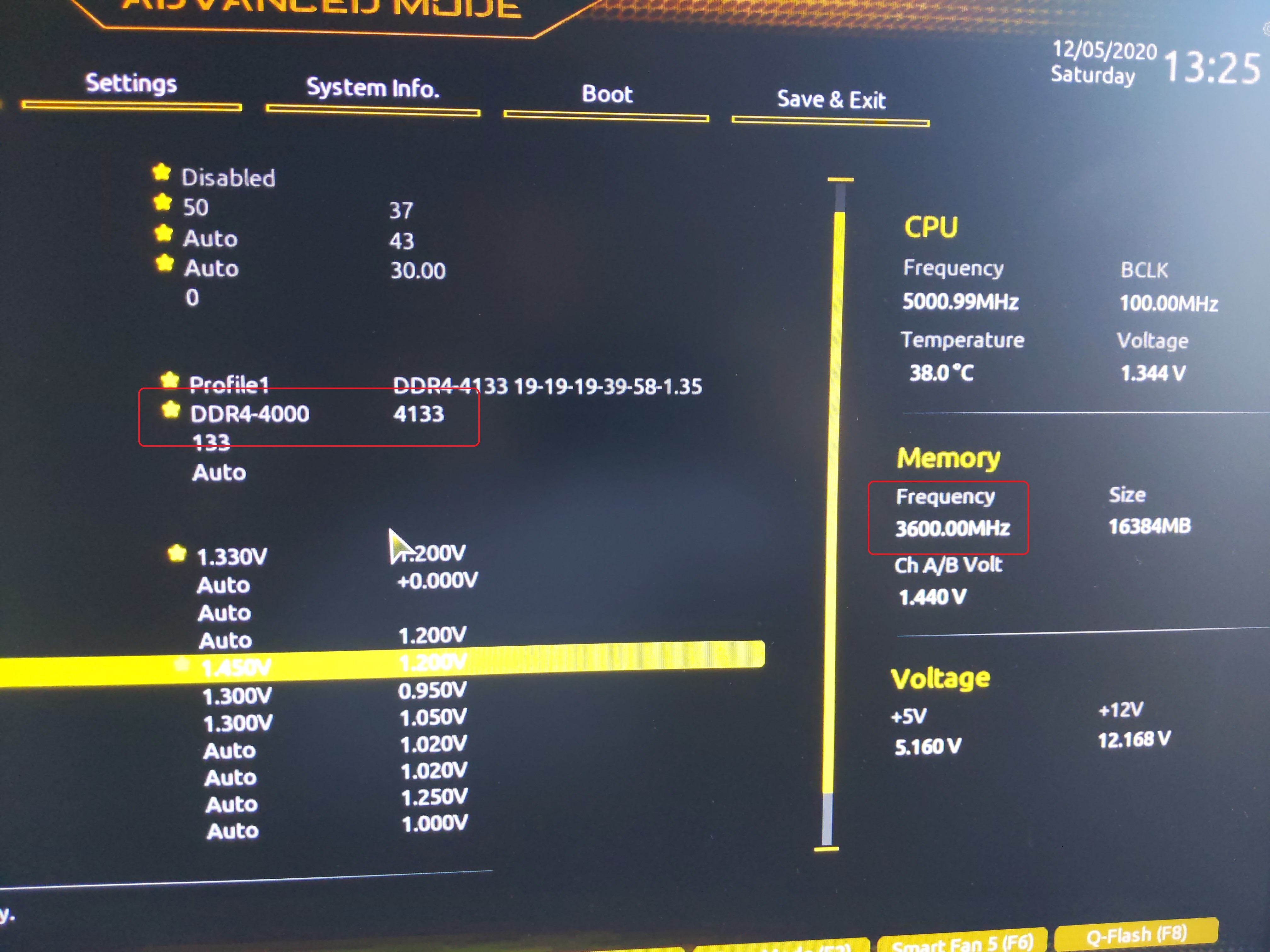

RoundTripLatency habe ich nicht gefunden. Kann das auch anders heißen? Hier ein Bild vom Bios:
Wie gesagt für 3600 muss ich 4000 einstellen ka warum oO
Die Settings teste ich als nächstes, danke!

Der imc vom 8700k ist Meilen vor einem 9600k.
Mit dem 8700k hab ich schon 5000+ booten sehen.

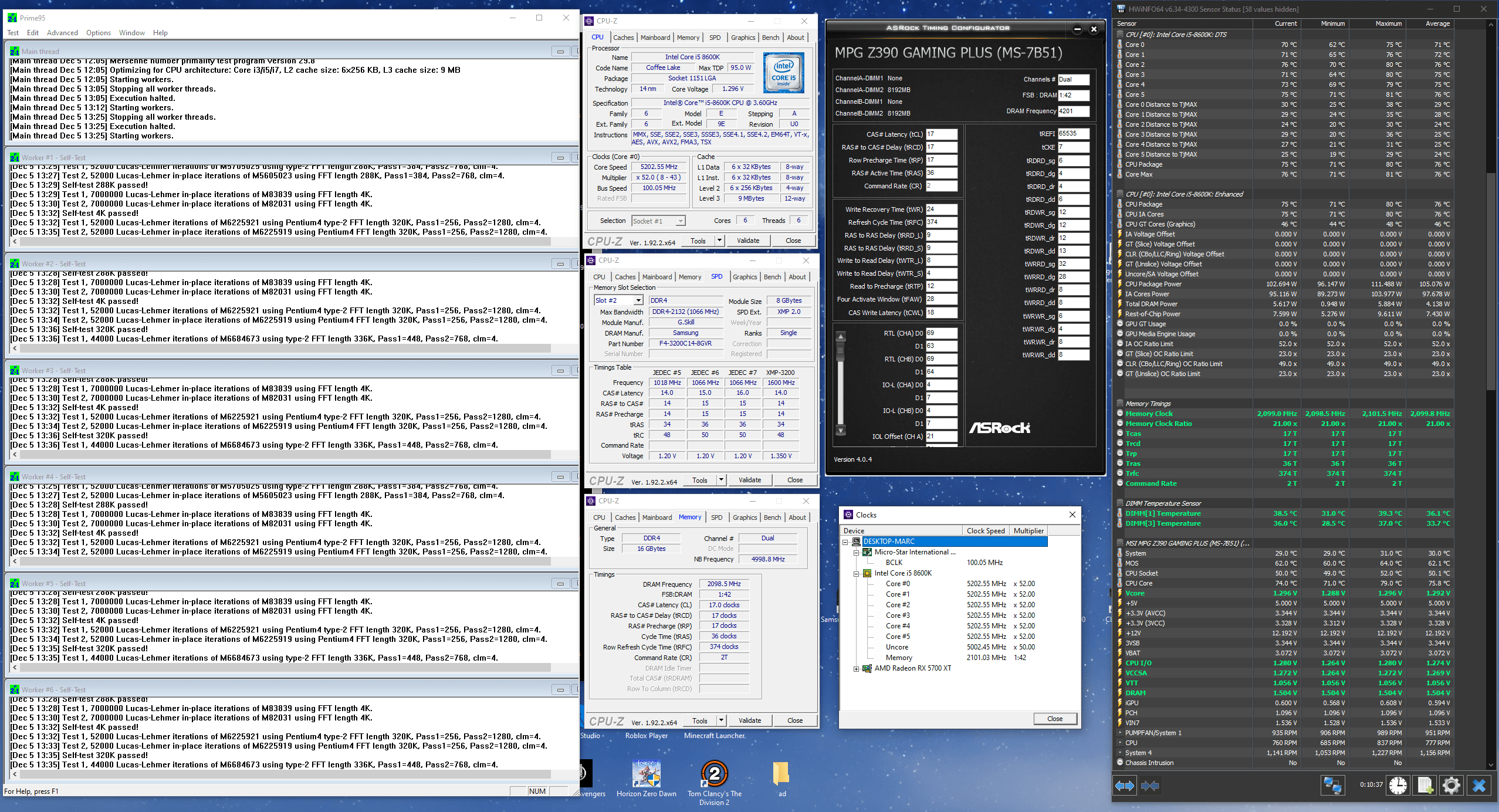

Anbei mal mein 24/7 Set mit den alten 2x8 3200C14/GVR.
@marc|nrw auch für dich gilt: ein blick in die QVL ist gold wert https://de.msi.com/Motherboard/support/MPG-Z390-GAMING-PLUS#support-mem-3 und was sehen wir da? das hochste kit mit 16 GB Dual rank hat 3800MHz... warum? weil z390 dual rank nicht mag. aber hey, ich kann mich ja ständig wiederholen oder? ich sollte mir mal so vorgefertigte post machen wo ich dann nur den link und die frequenz reinsetzen muss. ist ja nicht böse gemeint aber man muss doch nur mal auf die herstellerseite schauen. wenn du 32GB willst ist bei 4x8GB bei 4133 scheinbar eh schluss. du kannst 2x 16Gb micron rev b nehmen, die gehen vlt. höher. die crucial balistc max sind zwar nur mit 4000mhz drin aber den 4400er bin gab es damals noch nicht.

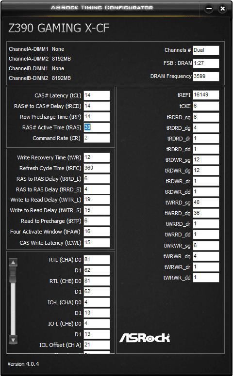

Okay, hier mal ein Bild von Auslesen. Habe das Profil wie vorgeschlagen geändert. Bootet nicht, allerdings wenn ich den tCWL auf 19 setzt boote er 4133 MHz :giggle:
Natürlich ka ob es stable ist muss ich noch testen, aber danke schön! Jetzt kann ich weiter fummeln, bis es rennt.
Bei TCWL 19 kannst es auch direkt bleiben lassen.
Jedes gute Kit macht TCWL 16 selbst bei 4400+.
Auf biegen und brechen 4133MHz zu bekommen zum leiden der timings bringt garnix.
TCWL und cl sind zwei verschiedene Schuhe.
TCWL muss auf 16 die anderen cl auf 18
Mach mal 18/18/18/39 und TCWL auf 16.
Trfc auf 400
Das Kit macht sogar TCWL 14 bei 4200+ laut dem Screenshot deines Verkäufers.

Ich würde auch runter von 4133 -> 4000 aber mit dem Board geht das nicht. Wenn ich 4000 (oder auf 3800) einstelle bootet er immer auf 3600MHz wenn ich 4200 einstelle kein boot -_- ka was das soll..
€€: Ich glaube mittlerweile das mein Board oder die CPU einfach zu schlecht ist für das Kit. Darf nicht mal runter auf 4000 MHz oder 3800 MHz muss von 4133 was nicht stabil zu bekommen ist auf 3600 MHz stellen. Dafür ist das Kit doch zu schade damit es mit 3600 MHz läuft. :(

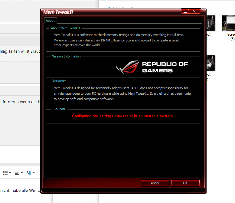

Abend,
mein memtweakit startet schon wieder nicht, habe alle Win Updates deinstalliert die in der Vergangenheit schuld waren. Jemand eine Idee?
... und beim Asrock folgendes
Habe eine neue cpu+mobo Kombi mit dem alten OS noch, könnte evt. daran liegen?
