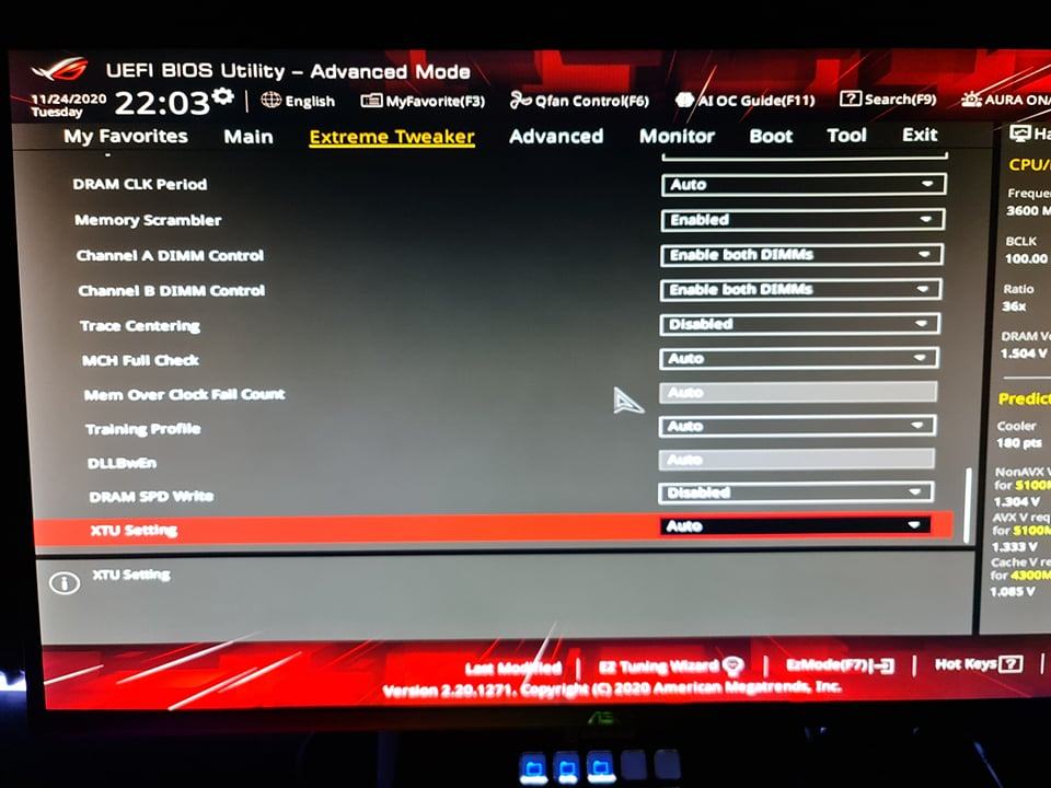

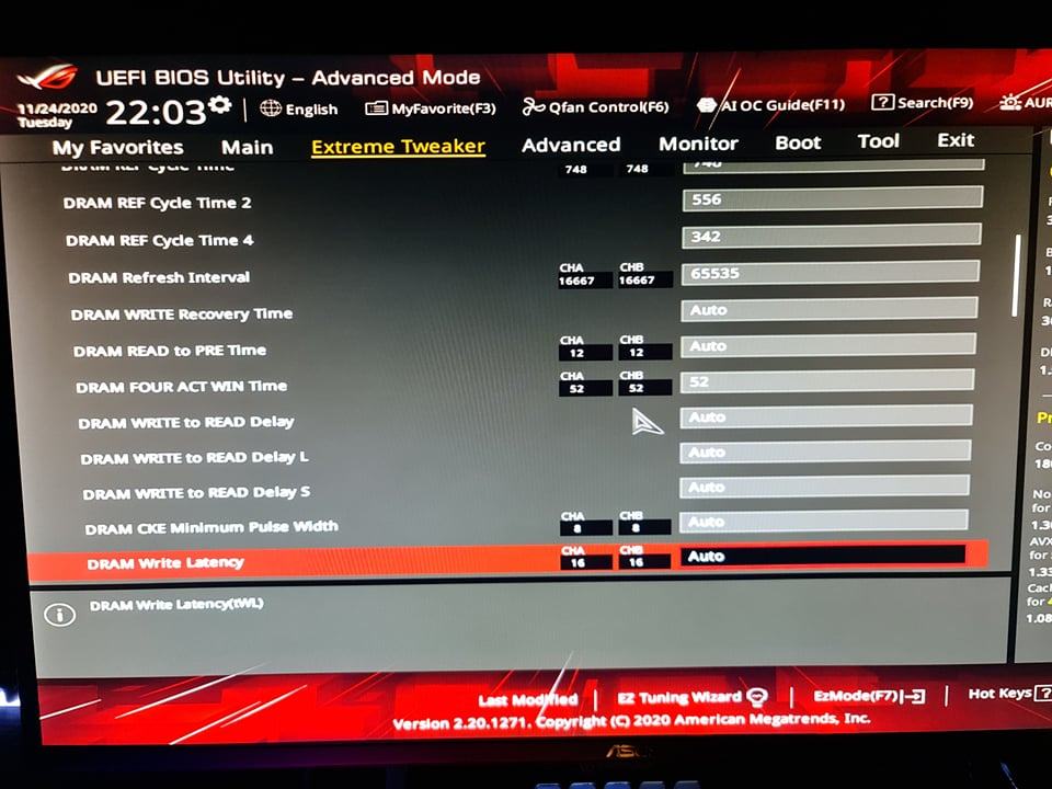

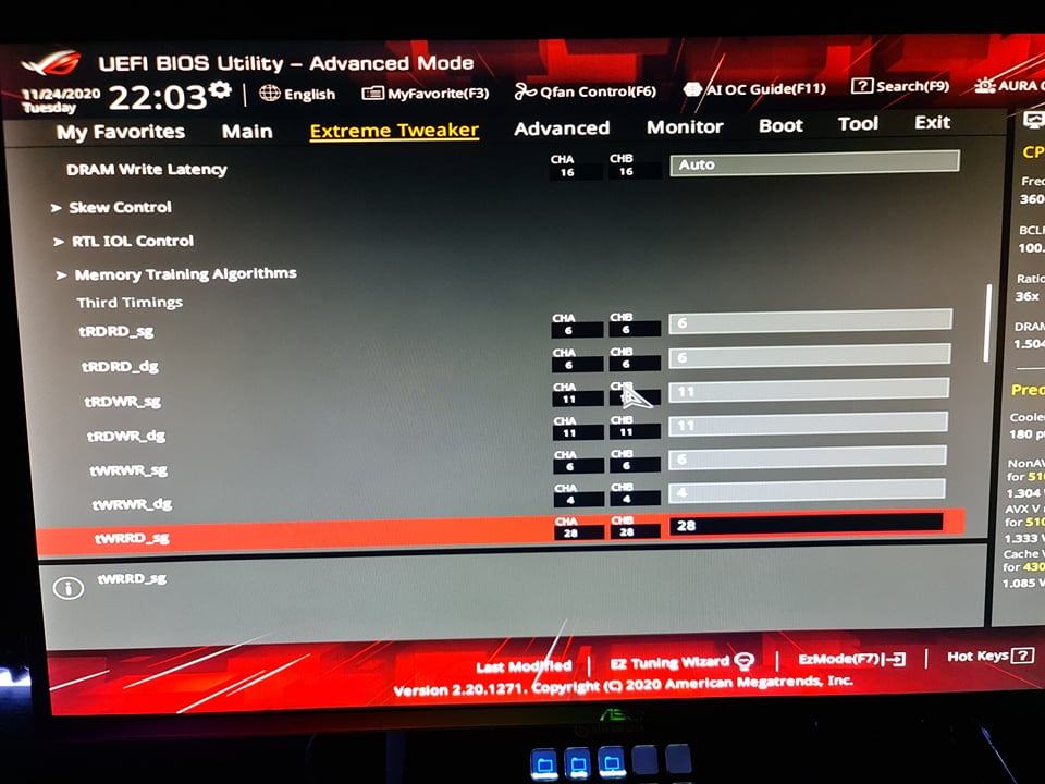

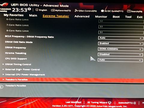

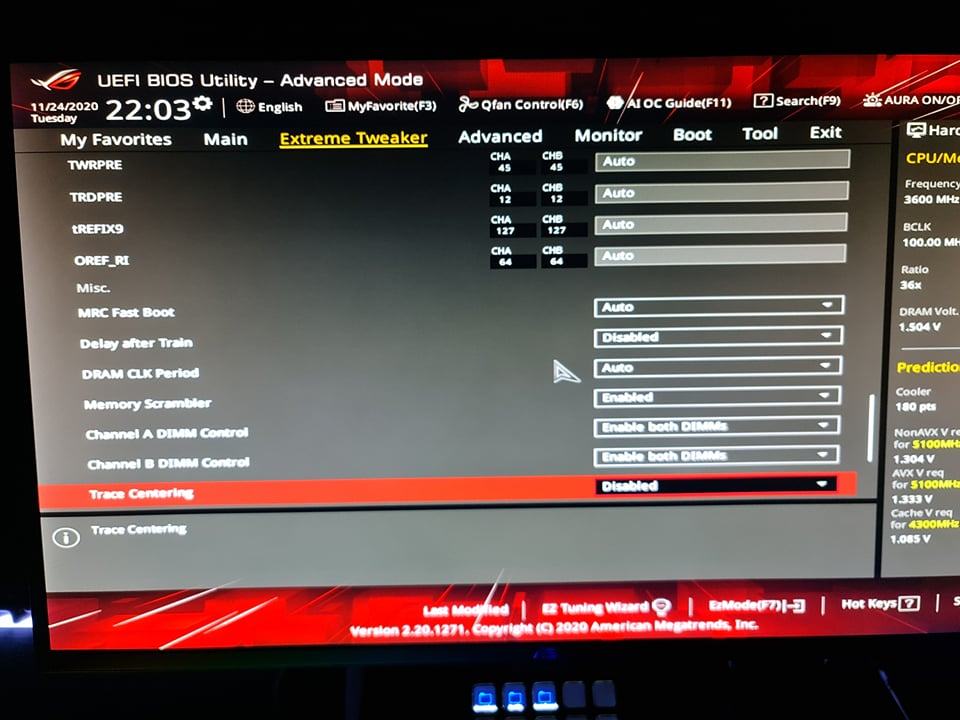

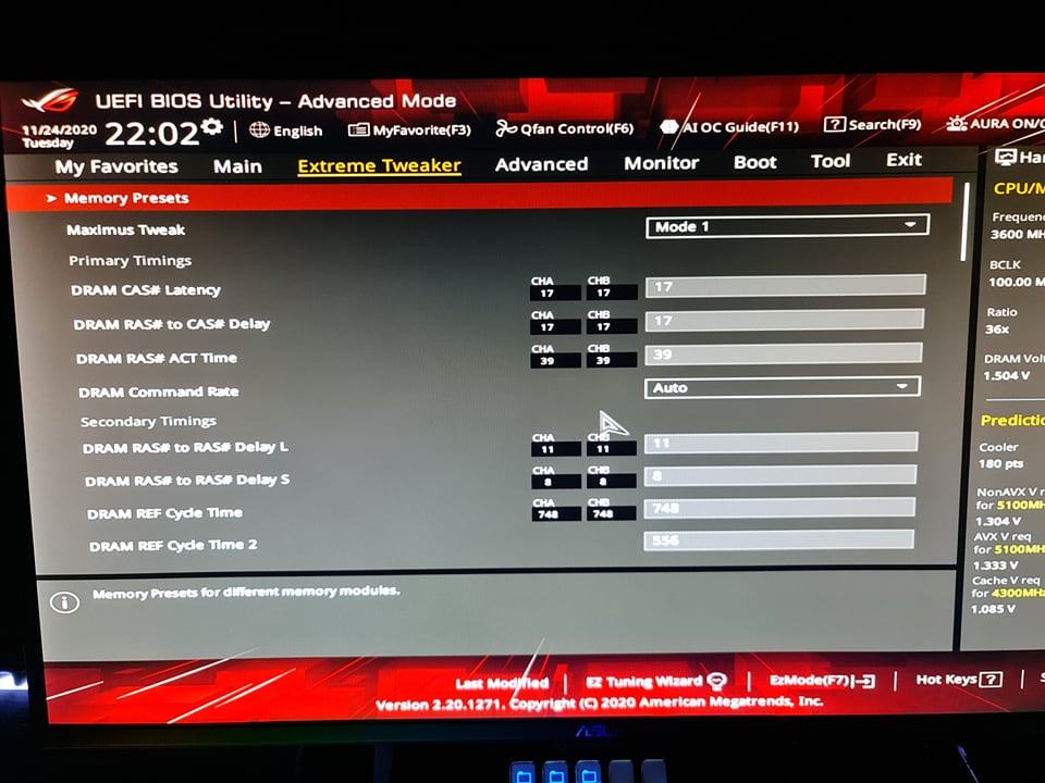

Also ich glaube ich bin etwas blind :d Sorry

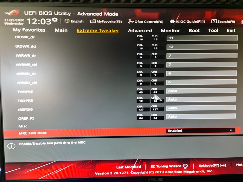

ich finde zwei stellen nicht. Hab dir mal fotos gemacht.

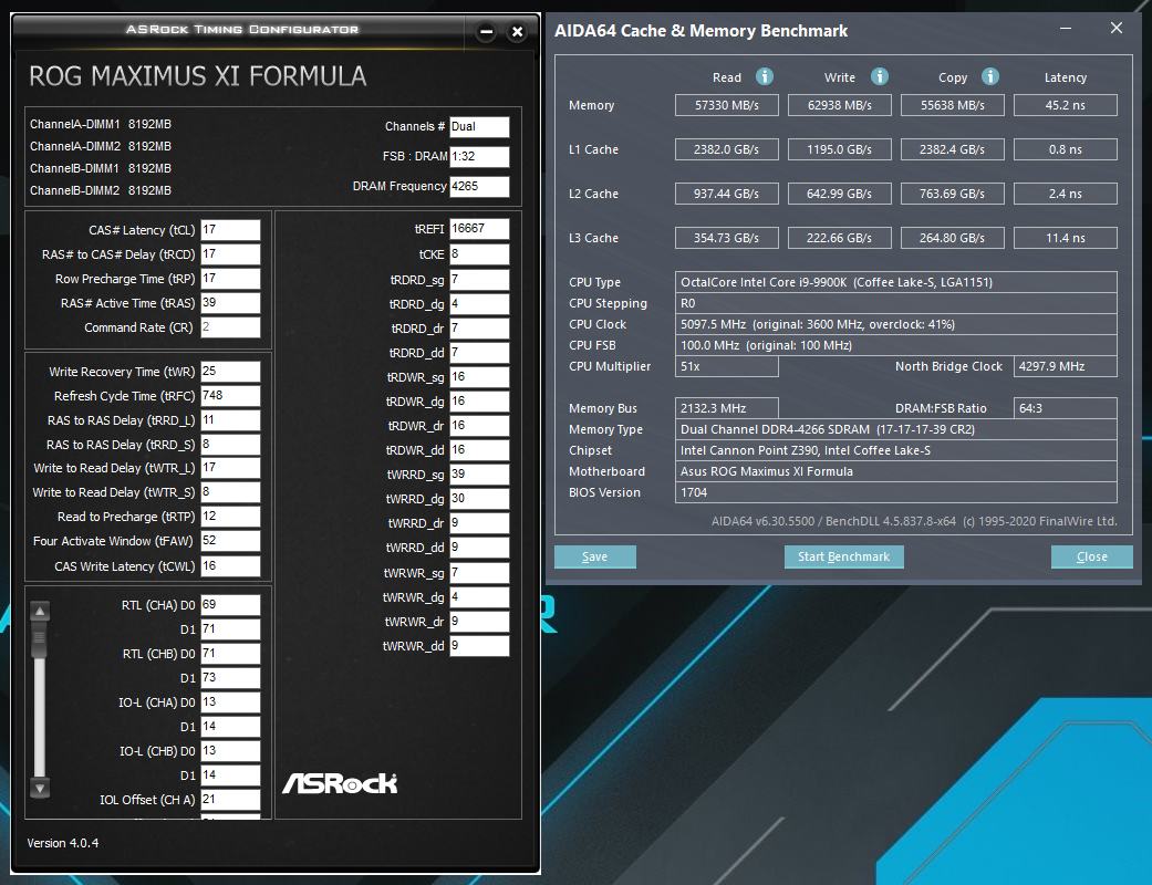

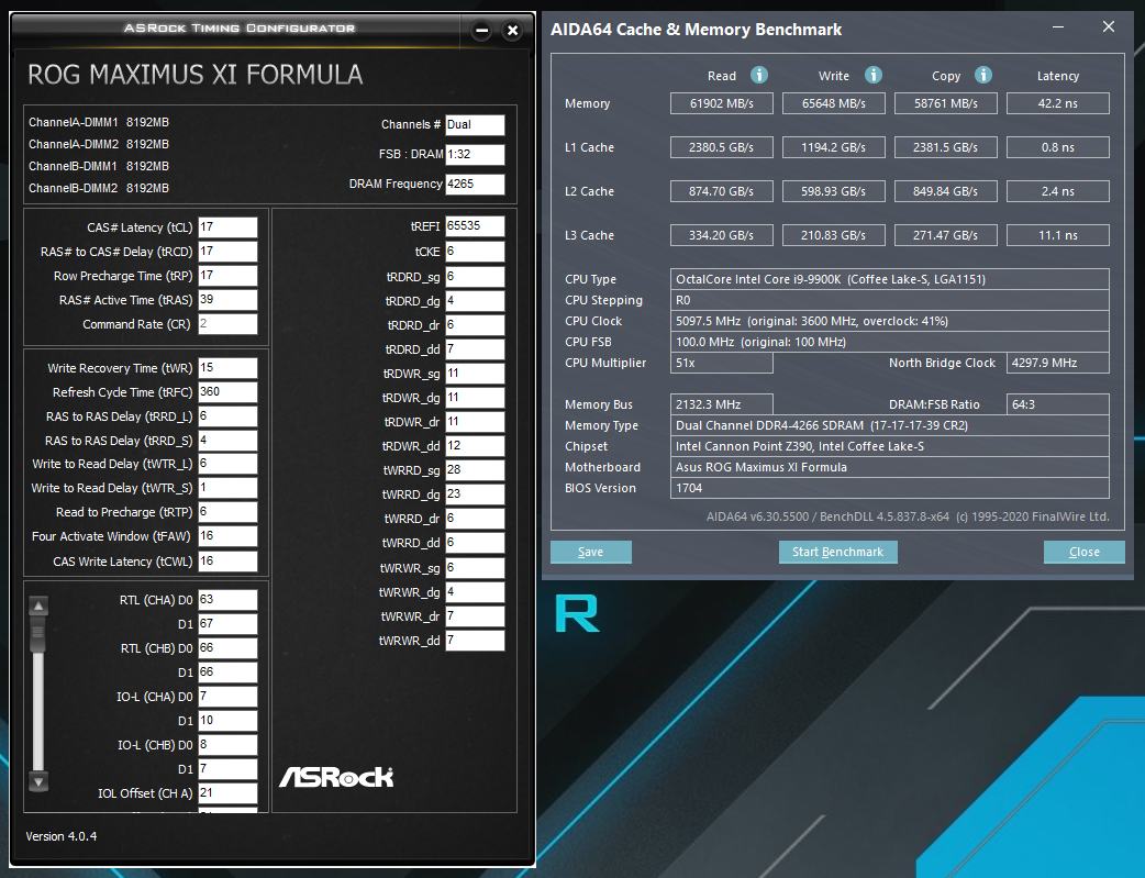

Also hab direkt vorher / nachher gemacht !
Vorher:
Nachher:
tWR-> 14 trfc -> 360 tFAW-> 16 trrd_L-> 6
tRTP-> 6 tRRD_S-> 4 tCKE-> 6 tREFI-> 65535

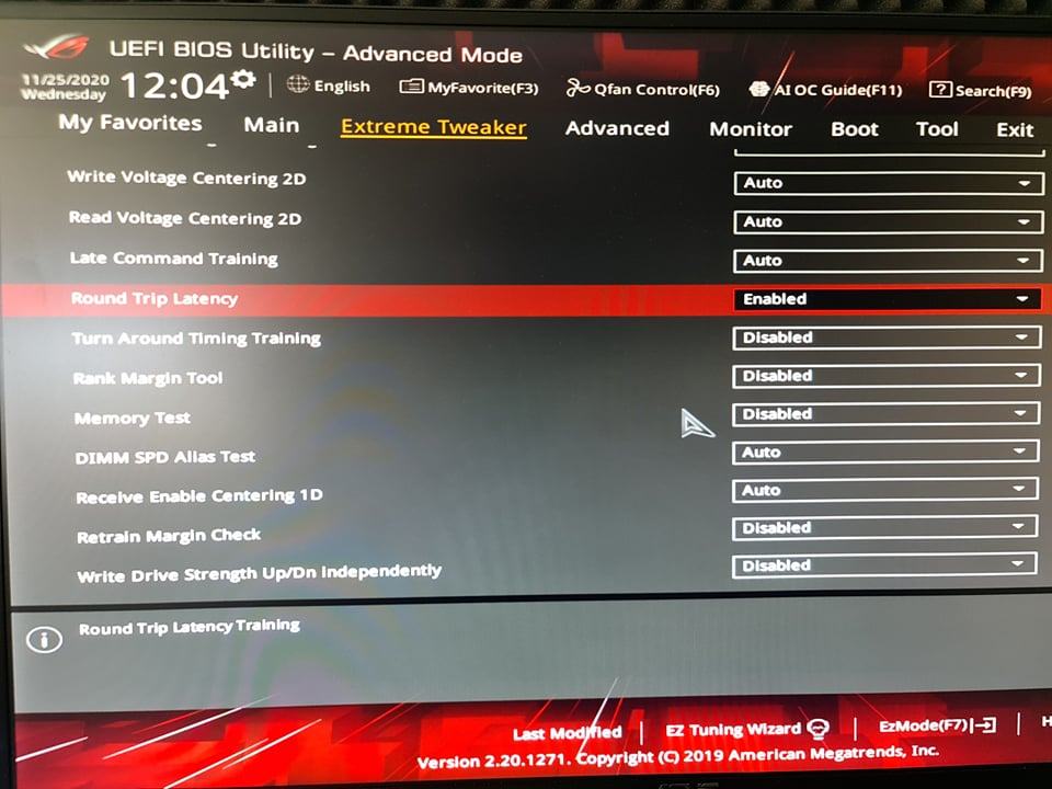

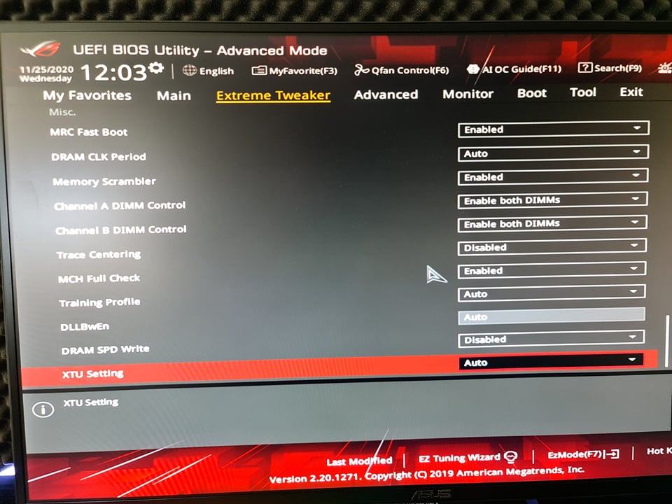

änder diese Werte noch, und schau mal ob roundtrip Latency Enabled ist...

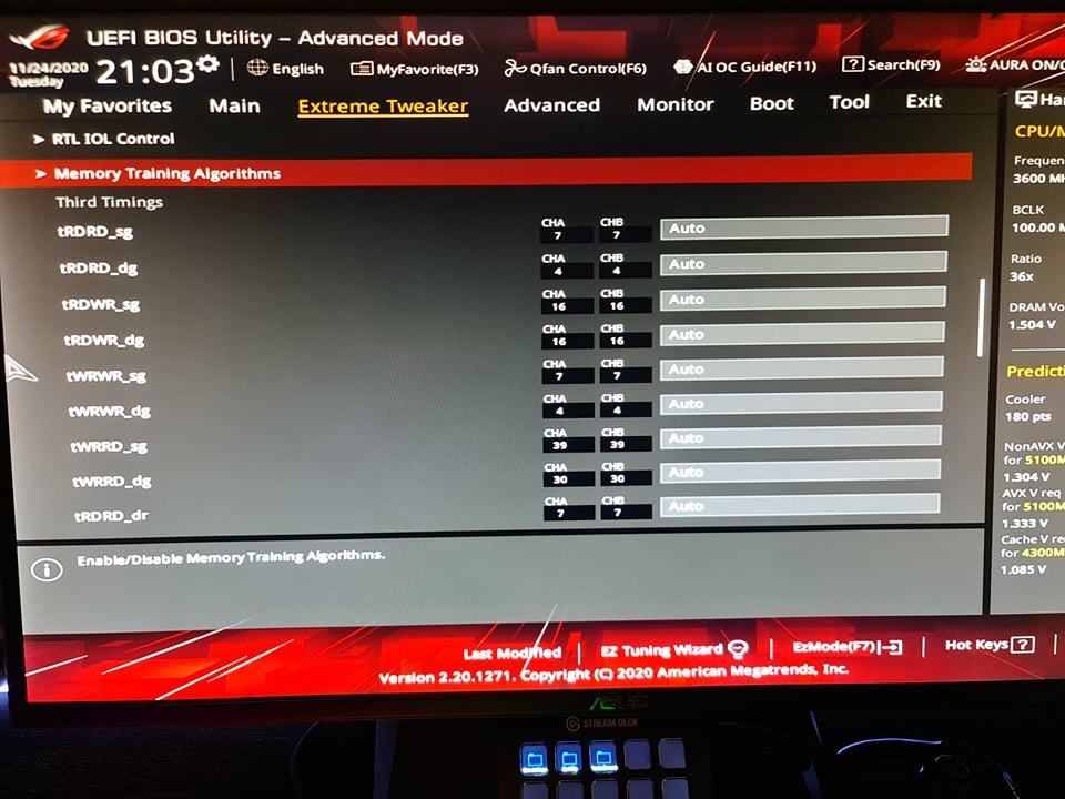

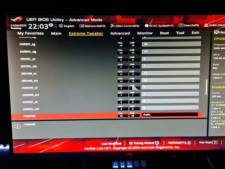

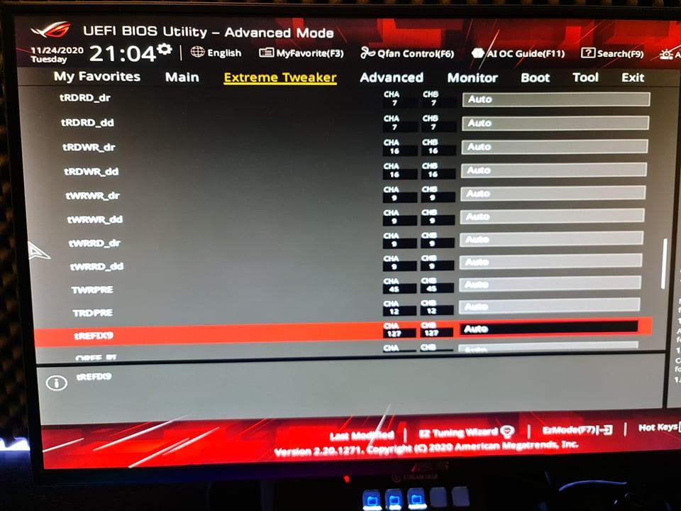

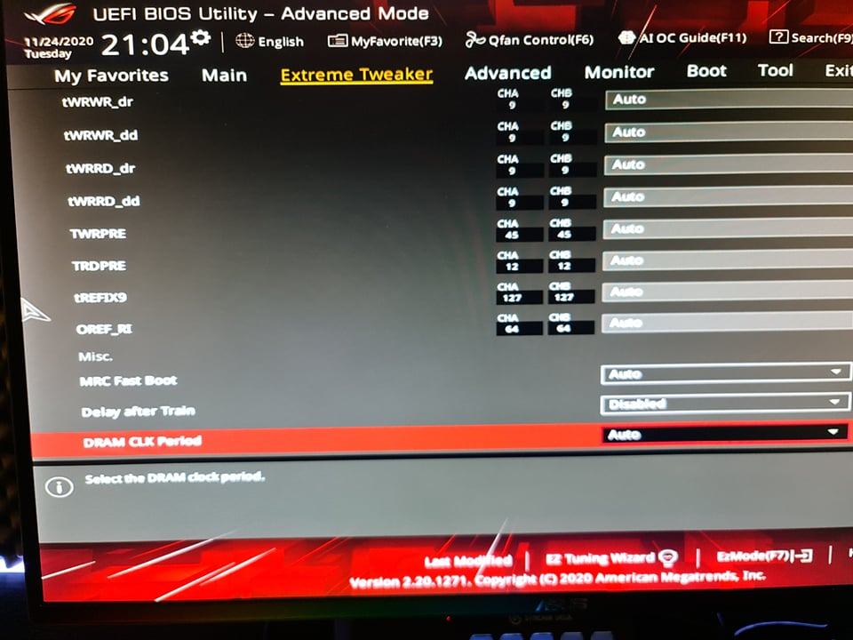

Also trrd_L-> 6 habe ich gefunden, aber die anderen waren für mich nicht ersichtlich o_O
ich füge dir mal die liste von den einstellungen komplett ein, evtl kannst du sie mir ja makieren. DANKE
und die einstellung " roundtrip Latency " sehe ich gar nicht :P
Okay ein paar sachen hab ich gefunden :)
Anhang anzeigen 553485Anhang anzeigen 553486Anhang anzeigen 553487Anhang anzeigen 553488Anhang anzeigen 553489Anhang anzeigen 553490
ändere die Markierten noch...

So danke für die schnelle hilfe :) Hat alles geklappt.
Nur dieses tREFi find ich nicht :P bzw wo ich die 65535 bei Refresh interwal eingestellt habe, hat der pc nicht mehr gestartet.
Okay jetzt hat es wohl geklappt mit der einstellung :d Hatte es vorher versucht ohne die anderen. jetzt sieht es so aus :)
oh man fail.. ich glaube den stick muss ich booten :d Sry das werde ich direkt mal machen ^^
Also doch lieber auf mode 1 ? Weil hab es jetzt auf mode 2 stehen :P
Ja Mode 1 IO/SA über 1,3V und VDimm 1,49V erstmal und versuch es mit CL17-19 tCWL auf 16, bei Ram Training würde ich RoundTrip verwenden, alles was er da nicht trainieren kann, wirst du eh nicht wirklich stable bekommen, der 100/100 Ram Teiler ist meist besser, 300 khz bei DRam VRM.Teste erstmal GSAT Test an, danach wenn du weißt wo ca. der Takt liegt dann straffer.

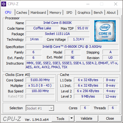

Dein Stepping der CPU steht bei CPU-Z, du wirst ca. 4100-4266, die wenigsten schaffen wirklich komplett stable über 4200 und das bedarf wesentlich mehr Einstellungen,
max. was ich durch GSat(Google Stresstest) geschafft hab ist 4400, max. mit weniger Einstellungen 4300 und max. Memtest 4500.
Ich würde dir zu 4200Mhz raten, das ist mit wenig Einstellungen ein guter Kompromiss.

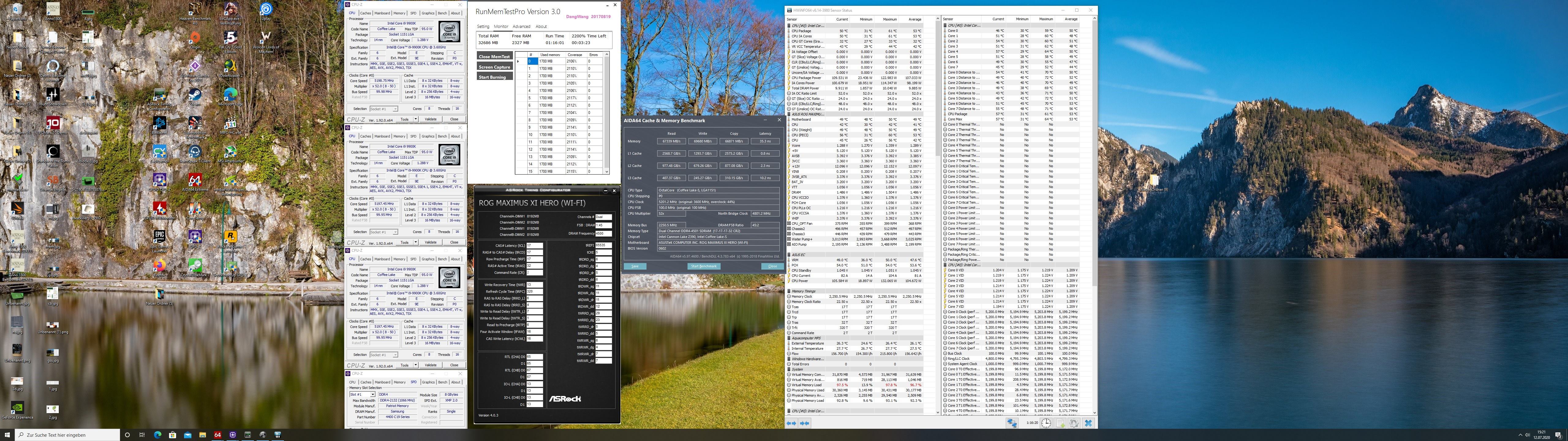

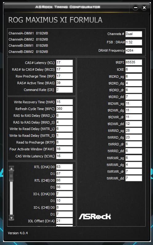

Also cpu z sagt das hier:
Kannst du mir den download link zum RunMemtest pro mal schicken bitte, finde keinen. LG

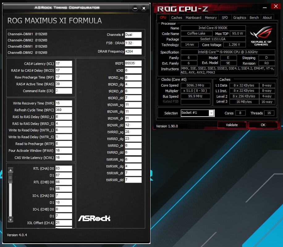

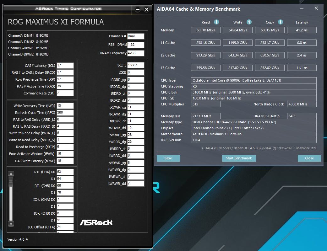

Also ich habe jetzt das Bios auf 1302 geflasht.
Hier einmal die timings zu :
XMP1
manuell 4200mhz
1.4V Dram Voltage
1.25V Cpu Vccio Volatge
1.25V Cpu System Agent Voltage
cl 17 17 39
XMP2
manuell 4200mhz
1.4V Dram Voltage
Cl 17 17 39
Die timings unten sehen jetzt eutlich besser aus, denke aber da geht noch was :)
Wie gehe ich jetzt vor ?
LG

Du kannst die Werte die ich dir gestern markiert habe wieder verwenden, und roundtrip latency wieder aktivieren, lass mal bei 4200 aber geh auf cl16-17-17-32
Hier ist das mit Gsat erklärt, musst bissl runterscrollen...

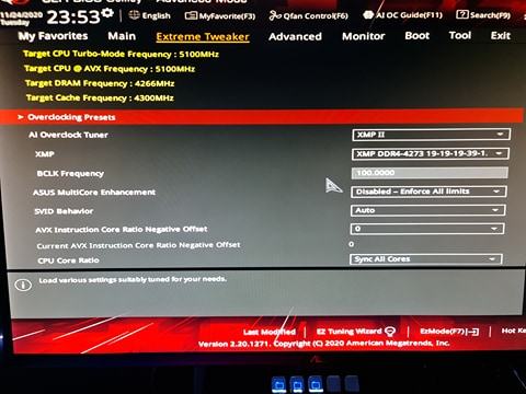

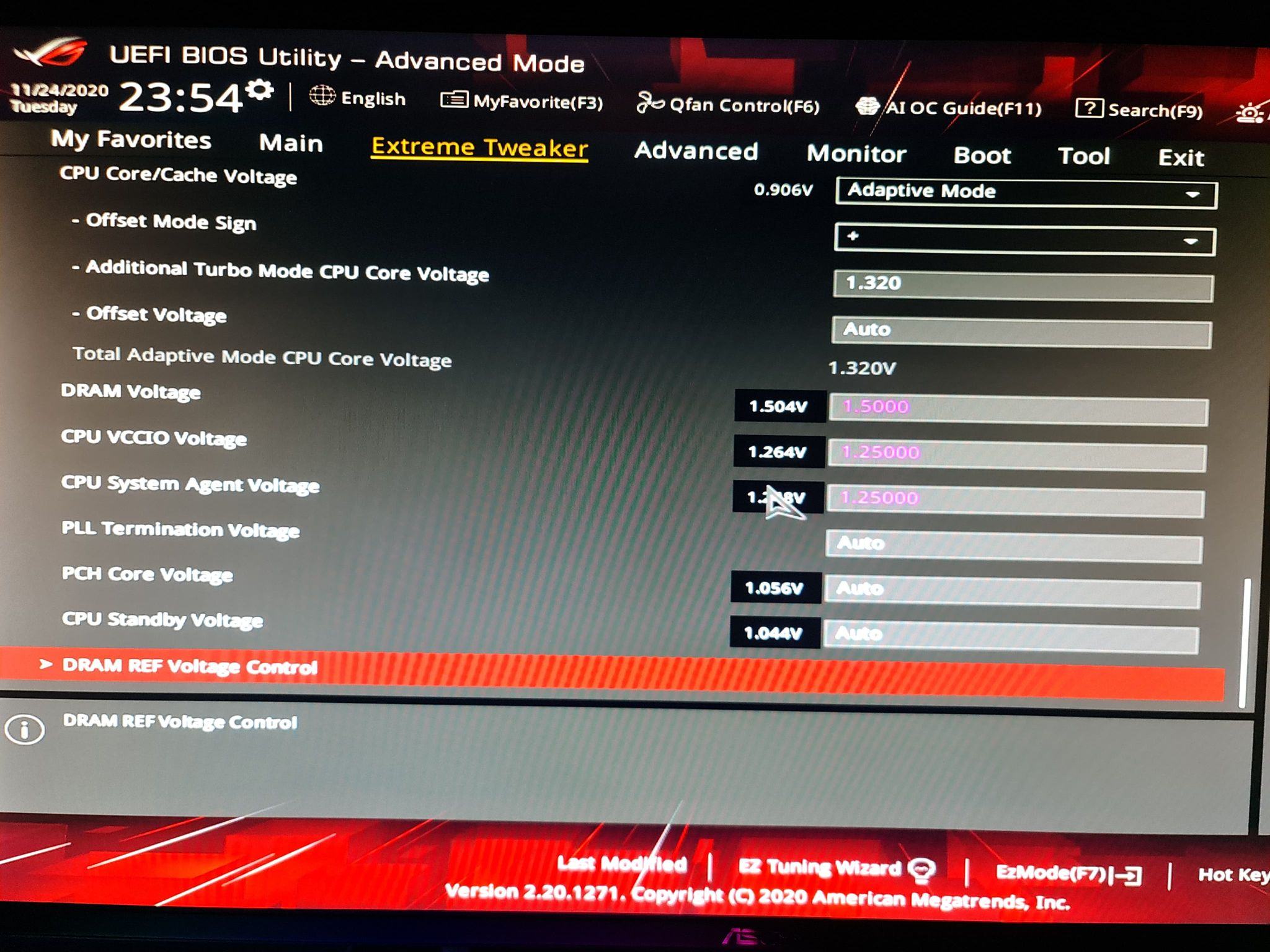

Hab jetzt versucht die werte zu ändern, aber sobald ich starten wollte hat er entweder kein bild ausgehauen oder ist nach paar mal neustart in den Safe Modus rein.
Evtl Fehler beim eingeben ? Hab mal die Bilder vom Bios hochgeladen. 1.5V x 1.25V x 1.25V
Das macht einen verrückt :d

Auf manuell, man gibt doch eh alles selber ein, bei 4200 würde ich die IO erstmal auf 1,25 und die SA 2 Stufen höher als die IO einstellen.
Mode1 und Roundtrip auf an.VDimm 1,45-1,49V.
So als Anfang für 4200, das musst du dann eh ausloten.
