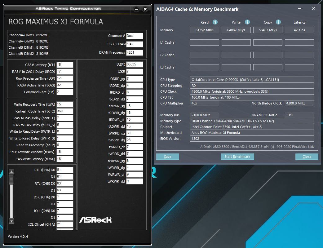

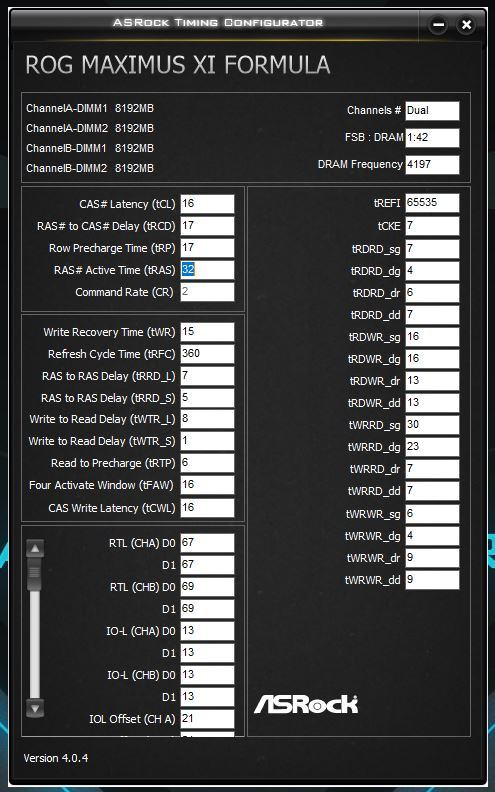

Könnt ihr mir da mal dei daten einfügen bitte, weil wenn ich das so mache wie ich das gestern gemacht habe bekomme ich nur fehler und er startet nicht. Dannke ^^
alles was rot ist mal testen, wenn 4266 nicht geht mal zurück auf 4133, oder 4000 man kann nicht alles haben:giggle:
Also beim testen auf 4200mhz hat er sofort gemeckert und hatte auf 4133mhz selber einghetsellt & die spannung auf 1.5V und 1.4 14V gestellt. Habe dann manuell auf 4000mhz gestellt und die spannung wieder angepasst . Jetzt geht der pc zumindest an und fährt hoch. Hier die werte.
Deine RTLs und IOls sind komplett krumm. Das kann nicht stabil sein. Les dich bitte im Startpost ein, wo even das mit den RTLs und so erklärt hat, sonst wird des nix. Die Profis hier können dir nur Eventuals geben, was dann funzen tut, soll dein Board mal trainieren.

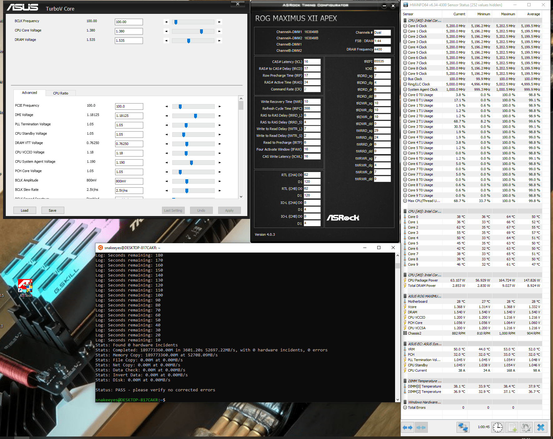

Das neue Kit bootet 4400c16 mit 1,47v, aber wirft 10000 Fehler in gsat.
C17 und c18 kann man aufm apex vergessen, Zwei Stunden versucht c17 und c18 gebootet zu bekommen.

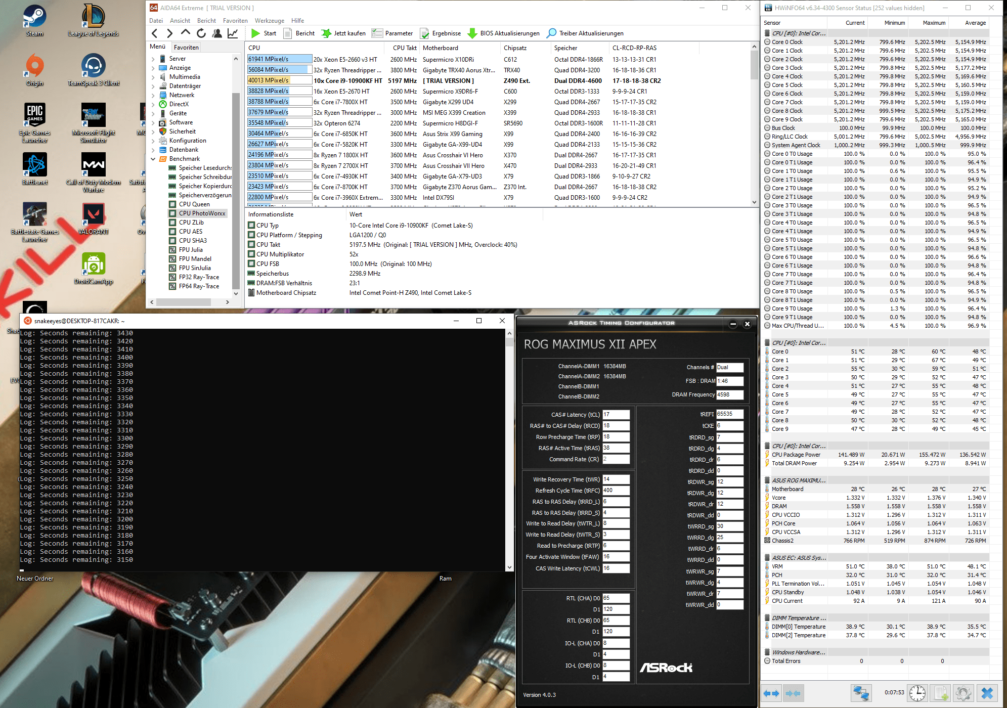

Karhu bei zu wenig IO/SA wenn Gsat schon komplett durch ist, ne ne. Dann hast du einfach zu wenig Vdimm. Hab noch nie nen Gsat run geschafft und danach für Karhu die IO/SA anheben müssen.
Der IMC ist einfach nur Krank!

Sieht nach top 0,1% cpu aus was imc angeht :d
Bin morgen gespannt was das Godlike hergibt, das ace hat ja meine Krüppel sticks schon mit 4600 gebootet, das Godlike ist nochmals höher gebinnt was ram oc angeht.

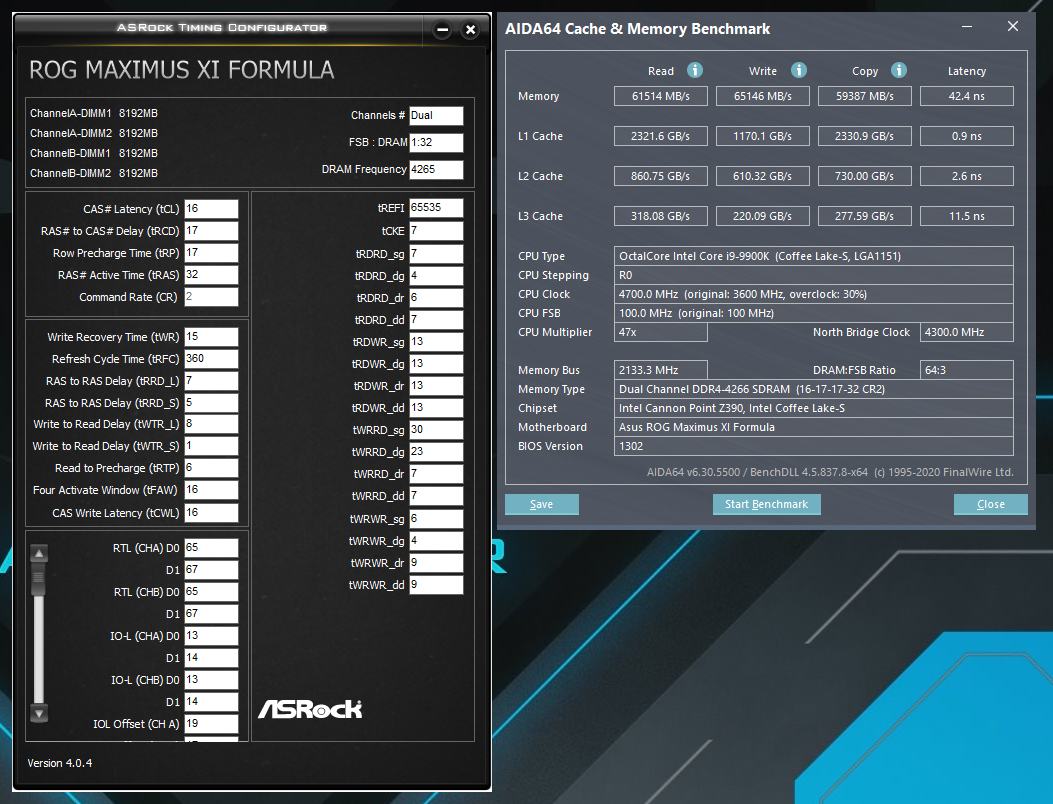

Ich hab jetzt mal ein bisschen gespielt am bios, sind die werte so schon ok ? Leide rbekomm ich keine bessere Latency hin, wie gehe ich jetzt step für step vor damit?
Hat das ganze eig auch Auswirkung wenn ich jetzt den CPU auch wieder anpasse auf 5.1 GHz ?

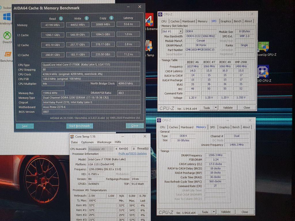

ich bin grad am System upgraden. Habe das MSI z490 Unify bestellt. CPU I7 10700k oder I9 10850k.
Habe in den letzten Tagen mal mein (3,5 Jahre altes) RAM an die "Grenze" getrieben. Wusste bisher nicht das ich die auf 3200Mhz übertakten konnte.
Frage: Macht es Sinn neues RAM zu kaufen bei diesem Upgrade? Wenn ich mir hier so die Werte ansehe, läuft meins ja ganz gut für "orginales" 2133Mhz RAM.
Du hast doch ein 3000er CL15 Kit und kein 2133er.
Mein altes 3000er mit CL15 von G.Skill hat nicht mehr als 3200 geschafft
Die Werte sind alles andere als gut und bremsen deine cpu und gpu aus.
Intel profitiert stark von hohem ram Takt, mit dem ram brauchst du keinen 10700 oder 10850k.
Das ist so als ob du nen Ferrari mit Rapsöl betankst, da fehlt locker 1/3 Bandbreite.
Edit: sehe Grade das die Screenshots von nem 7700k sind das erklärt auch die niedrigen Werte 😅
Ja, vor allem wenn du gleichzeitig den CPU-Cache (Ring Clock) anhebst. Das verbessert die RAM-Latenz, belastet aber auch den IMC und braucht mehr Vcore. Unter Umständen musst du auch VDIMM und die Nebenspannungen erhöhen.
Hab jetzt noch mal ein wenig runter gestuft und die IO/s angeglichen. Ist jetzt die frage ist das Optimal oder nicht so gut?
Laut deinen Screenshots hast du manuell angepasst von 65/67/65/67 13/14/13/14 auf 63/63/63/63 14/14/14/14? Das geht so eigentlich nicht. Welche Werte trainiert das Board (ggf. nach mehrfachem Booten), wenn du die RTL/IOL wieder auf Auto stellst und Round Trip Latency aktivierst?
Also so hatte ich die einstellung
Hab das die offsets auch auf auto gemacht und versucht mit Round Trip lantecy zu booten, ging aber nicht. Ist das immer wieder neu gestartet.
Hab dann nur die offsets auf auto gemacht ohne Round Trip latency und er wirft mir diese werte hier.
Das sieht jetzt gut aus. Lass Round Trip und Offset auf Auto und ändere manuell auf 61/61/63/63 7/7/7/7. Bootet das?
