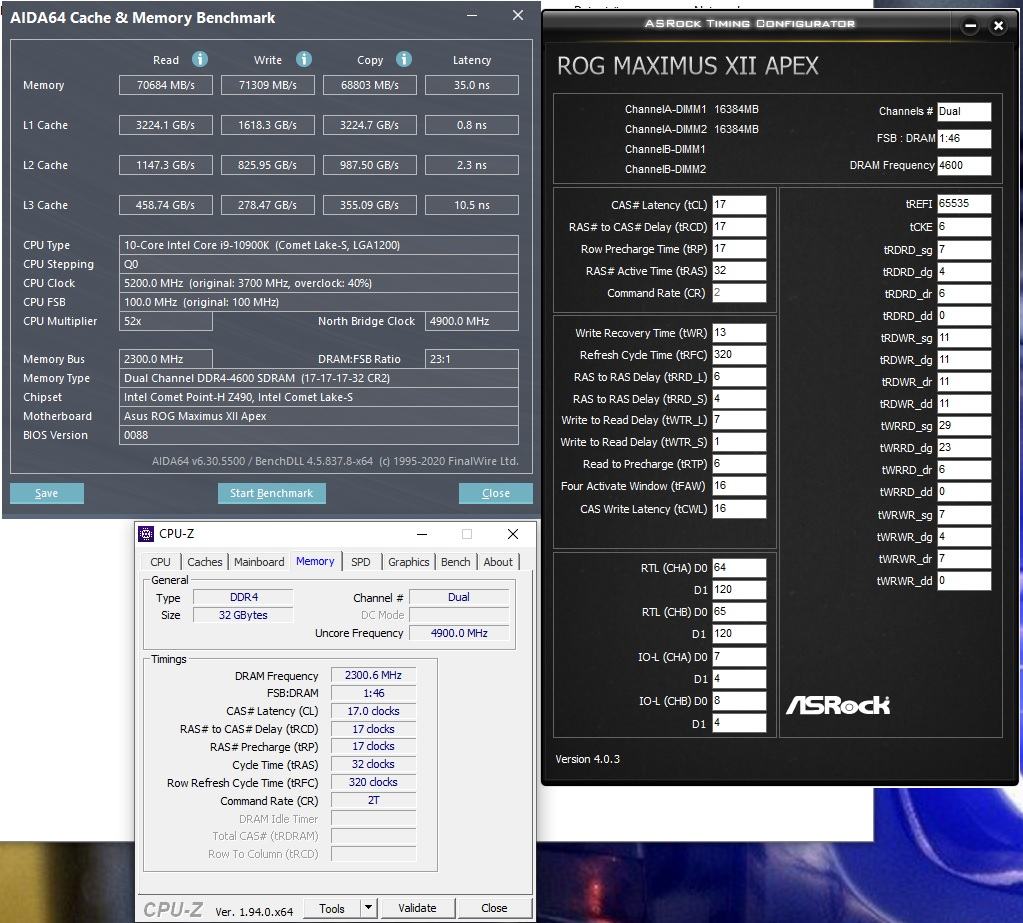

So, 4500 daily ist stable.
Karhu 1000%, 1 Stunde GSAT, Anta777@extreme 3 cycles.
MCH Fullcheck enabled
Memory Fastboot Disabled
Round Trip enabled
Damit geb ich mich auch zufrieden, keine Lust 4600 zu testen (seit Juni am testen)
Welten besser als das msi board.
4500 18/19/19/39
1,47v 1,37sa 1,37 io
66/66/67/67 7/7/7/7
Vtt voltage=0,800v
Dmi voltage=1,15
Dllbwen=0
80/40/34 odts
66620read/70000write/66619 copy/37ns
5GHz/4,7 cache
Reicht als daily setting vollkommen.
Screens folgen noch, ist schon spät.
Lasse dann noch Karhu 20000% und hci 2000% laufen um ganz sicher zu sein und das wars dann
Das Apex ist echt ein Traum :sleep:
Sind micron e-die, auch wenn das Tool B-Die aufwirft.

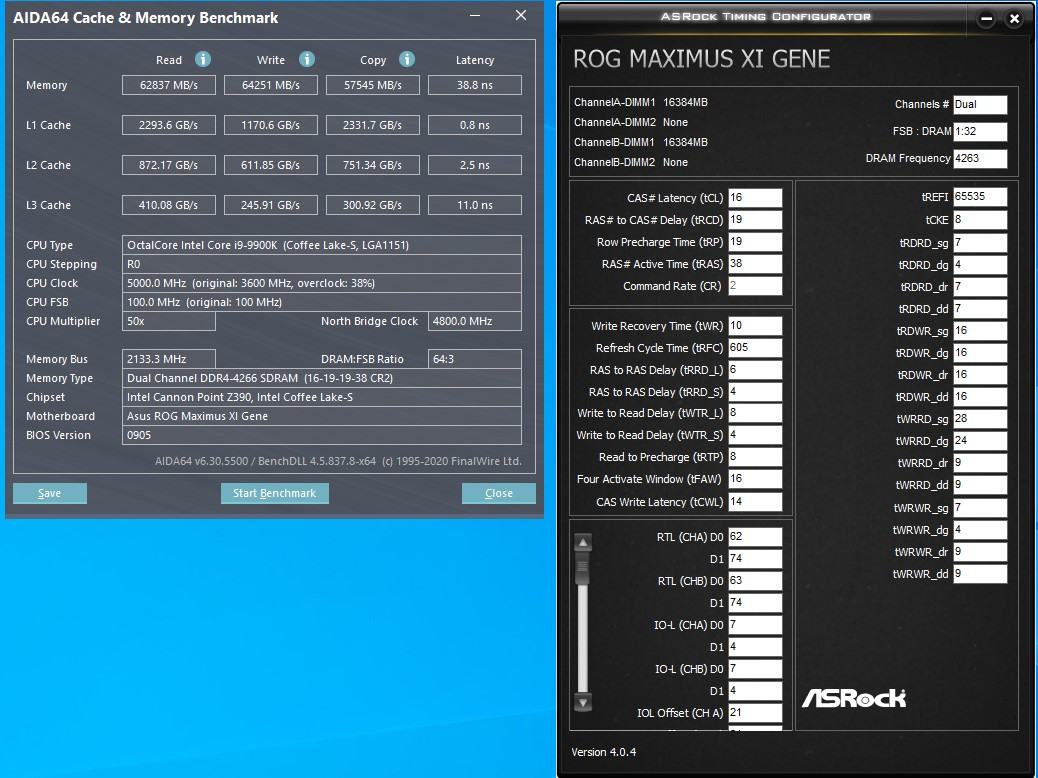

Erste Gehversuche, der Speicher reicht mir, ich denke mal der ist ganz gut, der schafft das bei gleicher Spannung noch in straffer.
Monarchen sind schon drauf, aber noch nicht unter Wasser sonst sehe nicht nicht wieviel Grad stabil das ist.
Unter Umständen kann man auch CL17-17 hoch booten, aber halt nicht einfach GSat stabil zu bekommen.
Kannst du mir zeigen was du bei twtr_L und twtr_s im BIOS eingestellt Hast?
Der timing configurator zeigt mir immer falsche Werte an.
Einfach nen screen ausm bios wäre super, wäre sehr dankbar.
Noch besser wären alle timings ausm bios :)
Oder einfach die txt Datei mit allen settings zum durchblättern hochladen
Edit: und was hat es mit tCKE 6 auf sich?
@Sladen
tCKE bestimmt vor allem dein Lesedurchsatz, twtr_L und twtr_s sind bei mir auf Auto da sie von tWRRD_sg/dg bestimmt werden, die ich ja schon eingestellt habe. 29/23 ist da 7/1.
29/24 wäre 7/2, ODT habe ich auf 80/40/34, schafft er aber auch ohne die einzustellen, DramCLK ist auf 31, muss ich aber noch gucken ob das schon zu straff ist, 39-45 war beim Z390 nen guter Wert bei 4Dimm.
Beim Training RoundTrip, Margin Tool auf an und dann musst du gucken entweder Late Command oder Early auf an das andere immer Disable.MCH an Fastboot aus.
Timings siehst du ja Khz hab ich auf 300, bei mehr bootet er zwar besser du verlierst aber GSAT Stabilität, BCLK Spread Spectrum hab ich auf disable, kann aber sein das das etwas Stabilität kostet.
Der twr wird falsch ausgelesen der steht auf 12.
Das wars eigtl. schon mehr hab ich garnicht eingestellt, CL17 ist da deutlich schwerer.

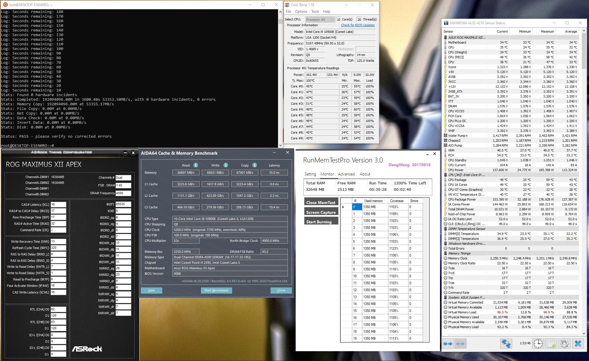

primaries + secondaries sind soweit mal drin, kurzer Zwischenstand. Karhu lief die ganze Nacht durch, ohne Probleme. Ich geh jetzt erstmal in die Frühschicht :coffee2:

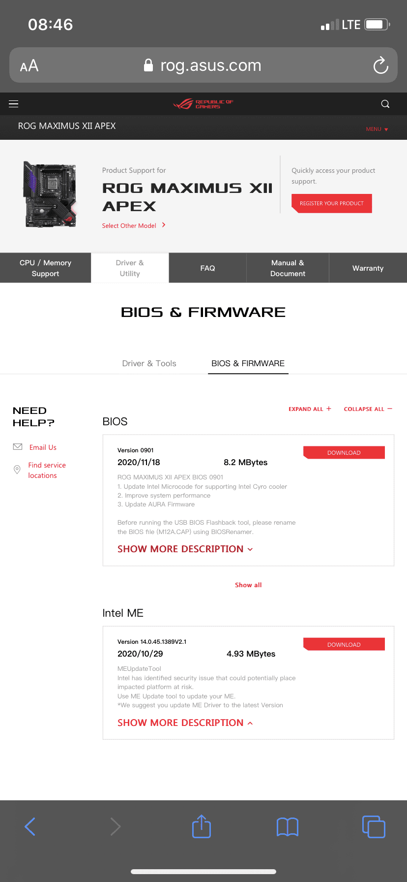

fürs apex gibts ein neues Bios 0901
