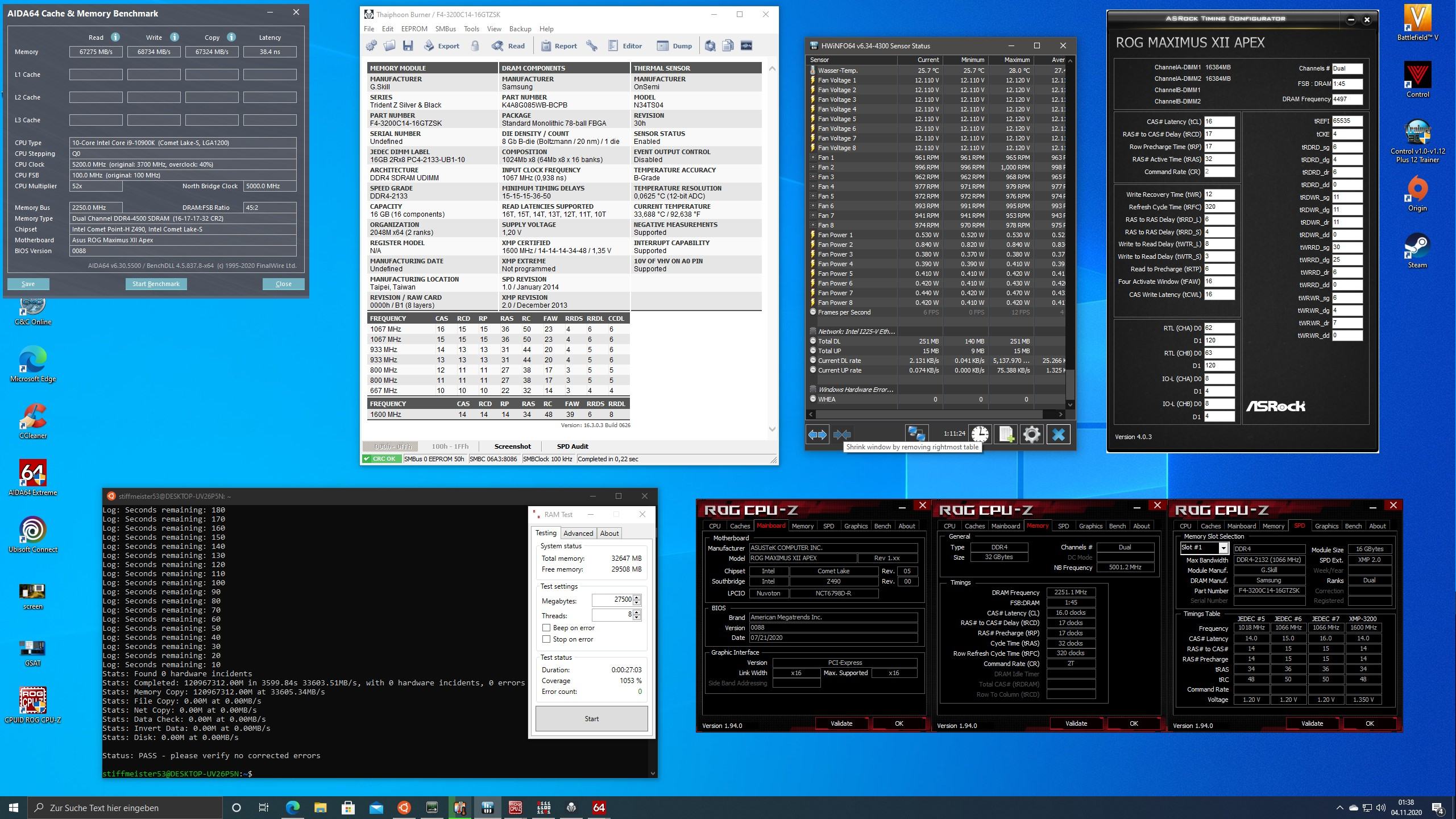

jo nice, lass nochmal bis 45 Minuten mind. laufen - wird ein guter Screen für die Liste.
Öffne noch mal Thaiphoon Burner und lies die module aus. dann noch SPD und Mainboard TAB von CPU-Z :)

So denke das müsste Stabil laufen, Schnauze voll für heute

Schade ist zu kurz für die Liste :(
Ja. Ich schrieb ja mind. 45 Minuten. Allein für die Liste. Für Daily Setup würde ich aber sowieso länger laufen lassen.
Achso sorry ich dachte nur GSAT mindestens 45min. 🙈 ok ich mach das nochmal mal sehn ob der Run auch wieder ohne murren durchläuft...:unsure: hatte Karhu und GSAT kurz am laufen da ichs nicht gemerkt habe, hätte eigentlich gedacht ich hab Karhu gestoppt dadurch der niedrige Durchsatz bei GSAT... Latenz ist mir noch bissl zu hoch, hätte aber die meisten Underground Prog's dicht gemacht, heut nochmal schaun..
Bei 4500 wirst du keine Probleme mit gsat bekommen. Wenn das läuft, läuft es.
Karhu ist da entscheidender. Gsat lief bei mir bisher mit allen dr Modulen bis 4500 ohne großes rumstellen. 4600 ist dr die Grenze, wer die gsat mit dr schafft hat ne geile cpu, geiles board und geile Module. Würde ja gerne mal nen kit haben das 4600 gsat packt um zu sehen ob es bei mir auch gsat stable wäre. Dann könnte man endlich mal sagen das es board und cpu können.
