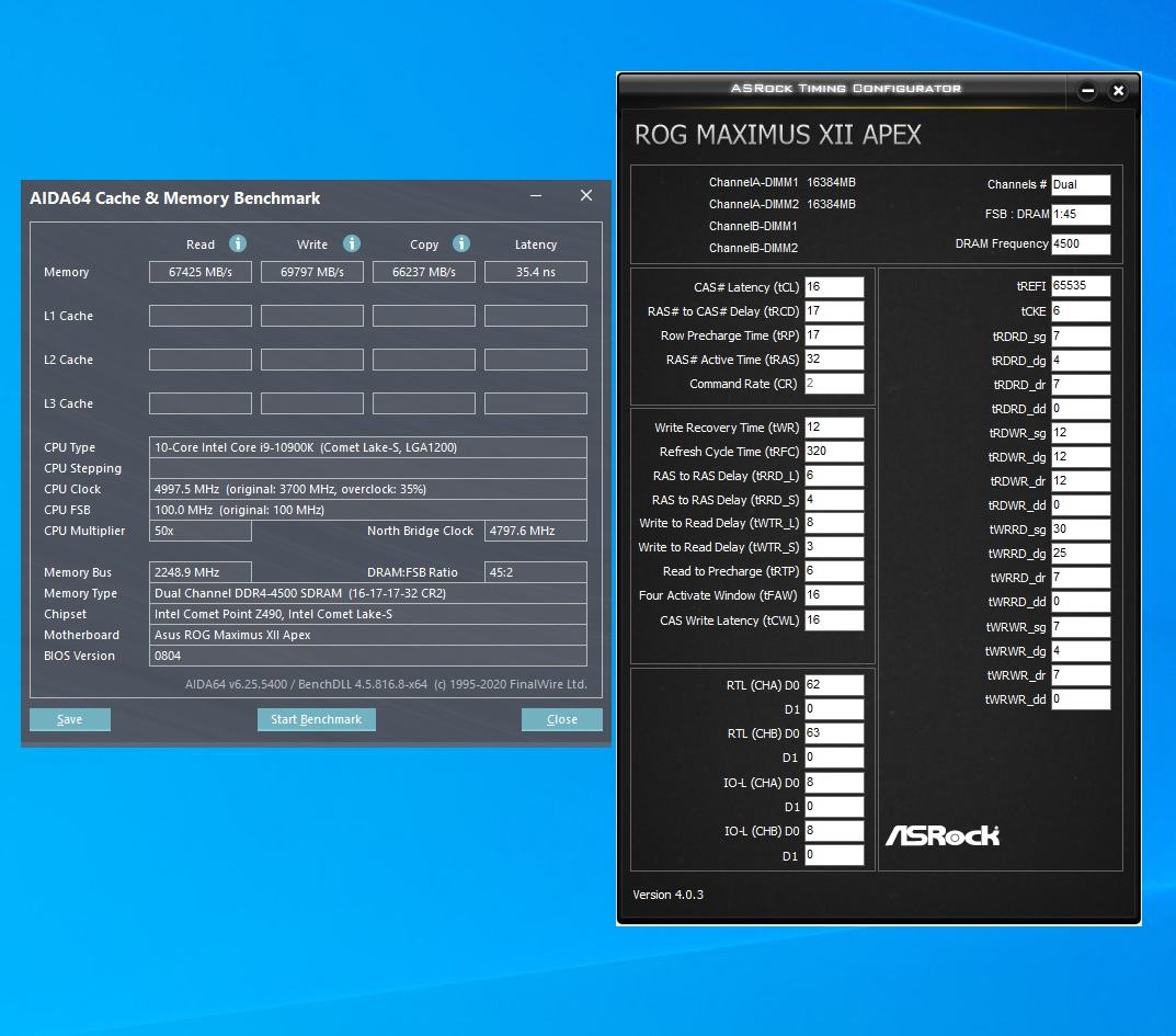

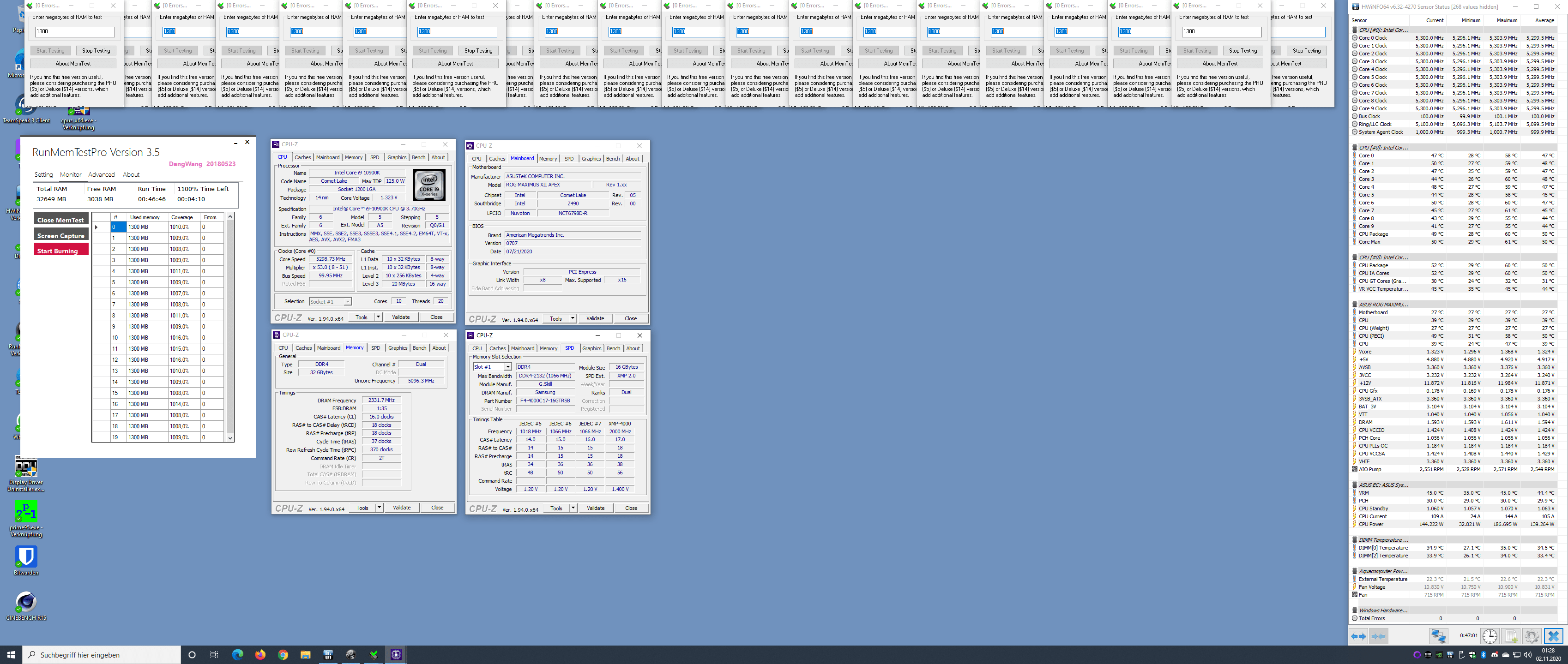

Thank you. Yes, they boot 4500 16-17-17-32 1.55v DRAM IO/SA 1.30v but had to change ODTs to 80/40/34 and DLLBwEn to 0. I'm not sure if I can get them stable at this voltage. They may get too warm and show errors. No water-cooling on RAM.

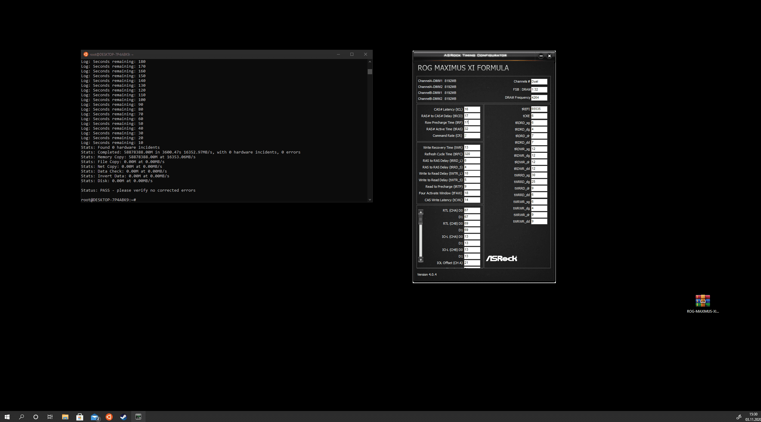

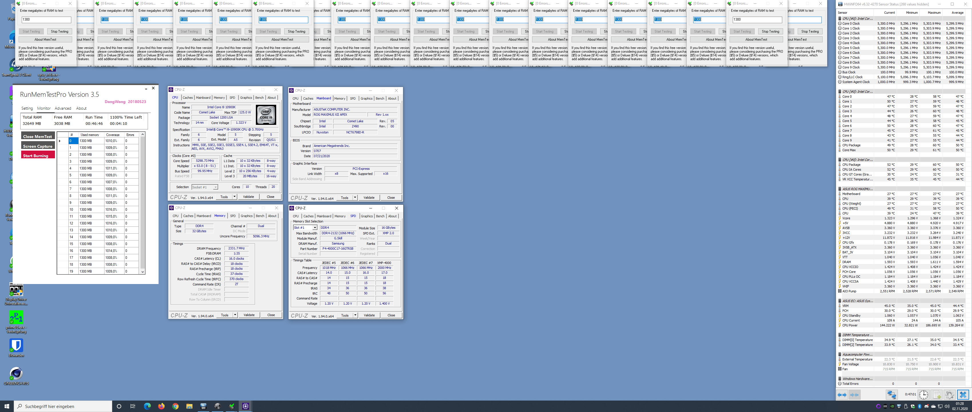

Sind schon einige Wochen hier, aber nie angetestet :d - 2x16GB Royal 4000C17 Bin
Stark! Schade dass du ATC nicht offen hast. Wäre ein schöner Screen für die Liste :)

Ich habe beim aktuellen Setting mit 2x16GB @ 4500 16-17-17-32-320 schon zwei Settings ausfindig gemacht die extrem auf die Post-Zuverlässigkeit gehen. Das ist zum einen der tRDRD_sg (7 bootet immer, 6 nur manchmal) und dann die tRDWR_ - Werte. Die booten mit 10 manchmal und mit 11 immer. Schon seit 2 Wochen nun kein fehlerhaften Post - selbst nicht nach langen Zockersessions wo ich dann mal neustarten musste wegen Windows-Update, trotz, dass das Wasser bei knapp über 30°C war. Ich muss aber auch dazu sagen, dass mein RAM mit Monarch gekühlt wird und daher eigentlich nie richtig warm wird. Daher ist sowohl Cold-Boot als auch Hot-Boot ohne Probleme immer möglich. Slopes alles AUTO, ODTs ebenfalls alle AUTO. Das einzige was fix ist sind alle Subtimings sowie RTLs und IOLs.
Wenn euer System ab und zu beim Post hängen bleibt geht einfach 133 MHz oder 100 MHz runter. Wird man nie merken.
@Maurise
Die _dr Werte kannst du alle ausnullen und ich würde bei 2DPC den tRDWR_dd immer einen höher als die anderen beiden machen.
Versuch es auch mal mit tRDRD_sg auf 7. Außerdem würde ich die tRDPRE um 2 reduzieren damit du bei tWTR_L und _S auf 8/3 landest.
Kann aber auch sein, dass die tRDRD_sg Thematik erst seit Z490 und Dual Rank besteht. Weil mit Single Rank und dem Z390 Apex hatte ich den Wert auch immer auf 6 ohne Probleme.

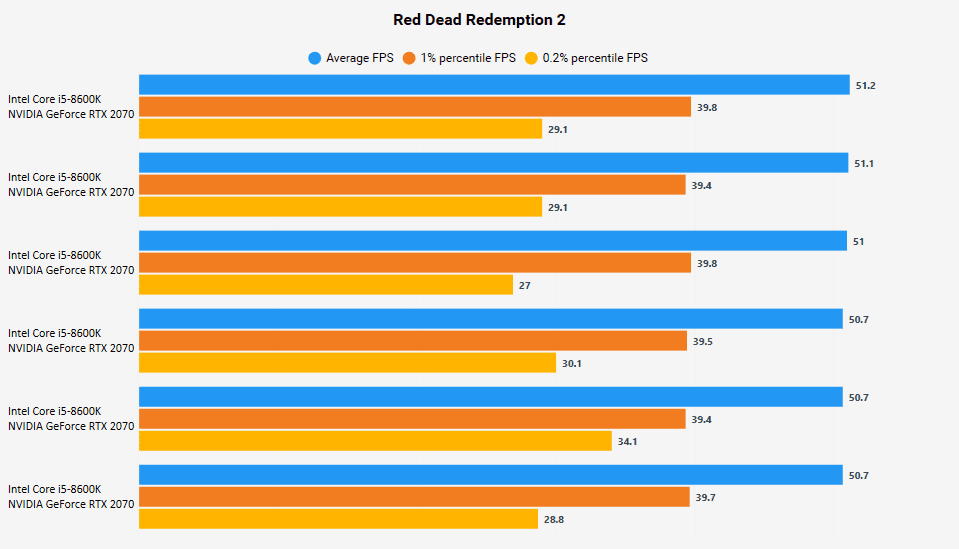

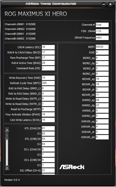

Ob man den Unterschied zu 4400 spürt? In einem Blindtest würde ich es wohl nicht unterscheiden können. Messbar ist es gerade so, wenn ich CapFrameX richtig bedient habe: Die jeweils oberen drei Läufe sind mit 4400-16-17-29, die drei unteren mit 4200-16-16-28, Subs sind identisch. Seht selbst:
Getestet wurden die Ingame-Benchmarks im Normal-Windows und meinen Original-Spieleinstellungen. Alles wie immer, sogar VSync (60 FPS) war aktiviert, auch wenn das in diesen beiden Spielen selten greift.
So, und nun? 4400 ist (höchstwahrscheinlich, s. o.) stabil, jedenfalls ohne Symptome. 4200 scheint in Spielen minimal, aber messbar langsamer zu sein, obwohl ich voll im GPU-Limit hängen sollte. Bei den Percentilen zeigt sich aber nicht mal ein eindeutiges Bild zugunsten der 4400 MHz.
Lohnt sich also eigentlich nicht. Trotzdem: Wenn @Maurise recht hat und mögliche Datenschäden nur am O/S auftreten, wäre das für mich verkraftbar, so oft wie ich Windows frisch installiere. Wobei ich für die Warnungen hier dankbar bin, auch wenn mögliche Konsequenzen eher nebulös beschrieben werden. Wenn es hieße: Der und der haben ihren RAM zerstört, weil sie ihn mit einem nicht-Gsat-stabilen Setting betrieben haben ... Aber so konkret sind die Bedenken ja nicht.
1% höhere Average-FPS oder lieber das gute Gefühl, rockstablen RAM zu betreiben? Muss jeder selbst wissen, habt ihr ja schon geschrieben. Mal sehen, wie ich weiter verfahre, denke nur gerade laut. ;)

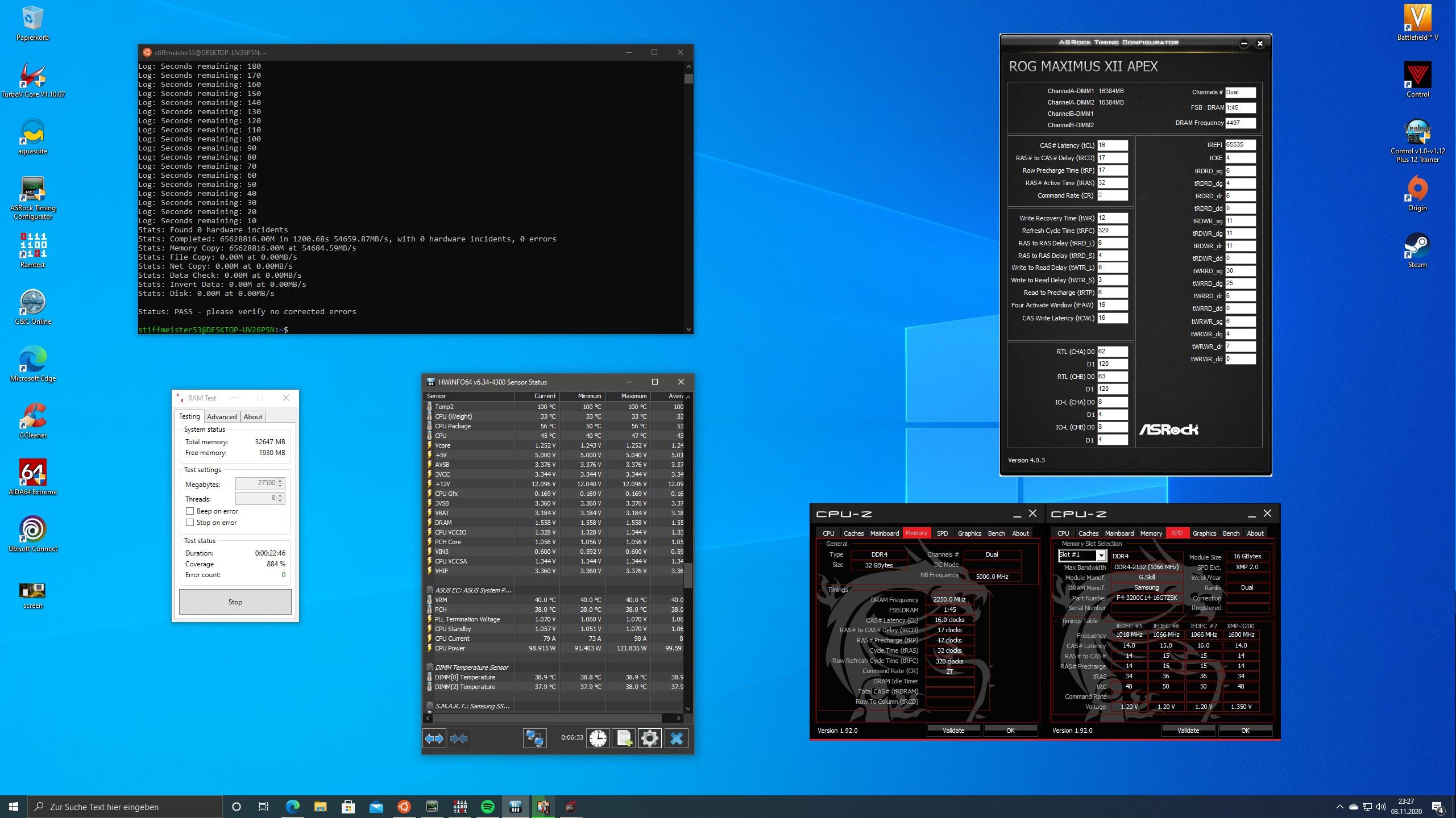

Das A2W Version ist eigentlich auch gar nicht schlecht, hier als Beispiel 1Stunde GSAT 4533 CL17
